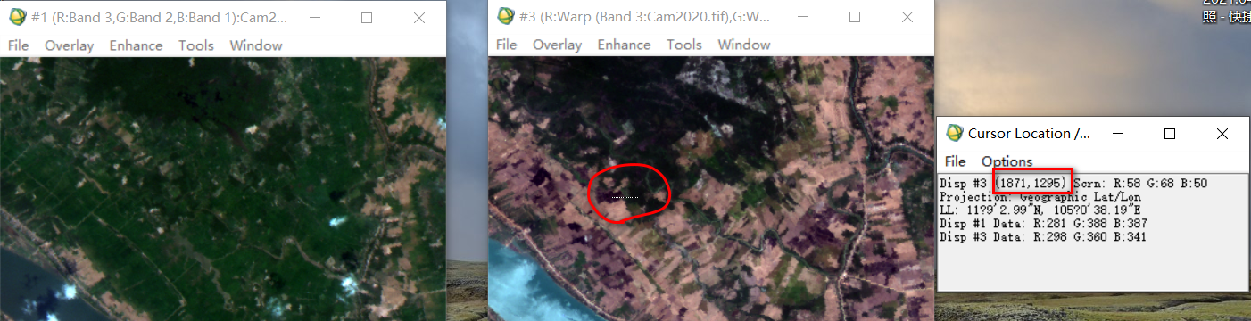

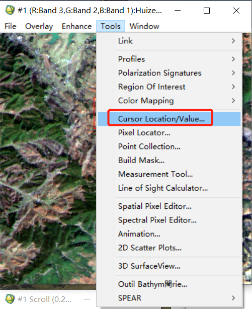

  我们以某一区域不同成像时间的两景遥感影像为例进行介绍。打开ENVI Classic 5.3 (64-bit) 软件,将两景图像导入;随后,在其中一景图像的界面中选择“Tools”→“Cursor Location/Value...”。
  接下来,鼠标呈现十字准星的形状;此时在遥感影像中浮动鼠标,可以看到右侧出现了鼠标所指示区域的像元位置空间位置(即经纬度)。其中,下图红色区域即为鼠标对应点的像元位置。

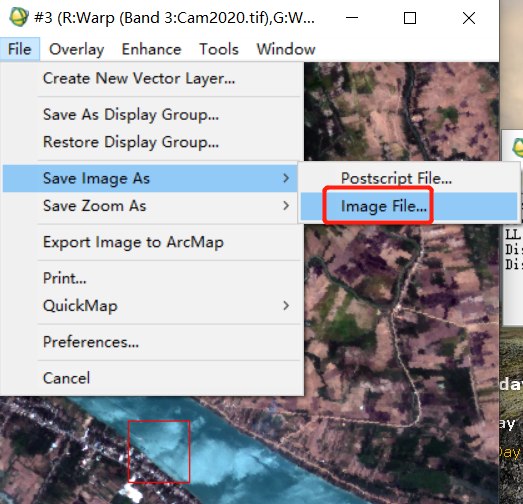

  依据需要选择研究区域的大概位置,并将鼠标停留在区域左上角顶点位置的附近,记住当前对应点的像元位置。随后,选择“File”→“Save Image As”→“Image File”。

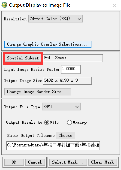

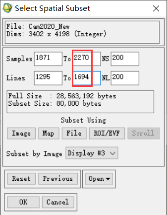

  在弹出的窗口中选择“Spatial Subset”。

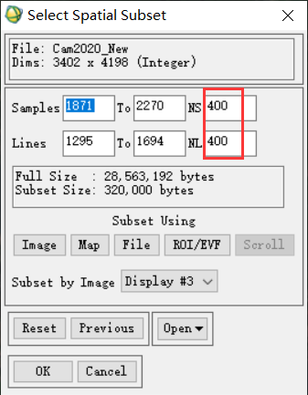

  首先,将刚刚记住的像元位置填入下图左侧第一列数据格中(也就是1871与1295所示位置),并按照大家的实际需要填写第二列数据格(也就是红色框内区域);这个“实际需要”就指的是矩形区域行和列对应的像元个数,本文中我们就以400*400像元的区域为例,因此需要分别填写前一列数据+400-1之后的像元数量(-1是因为算头不算尾);最后一列对应的是前两列之间的差值,这里大家暂时不用管。
  填好前两列后选择“OK”退出,此时如果再进入“Spatial Subset”就可以看到最后两列的数据已经更新。

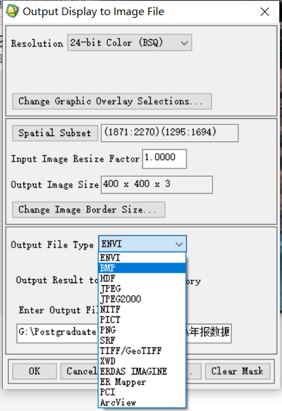

  接下来,选择导出图像的格式、路径等;可以看到,支持导出的图像格式有很多种。

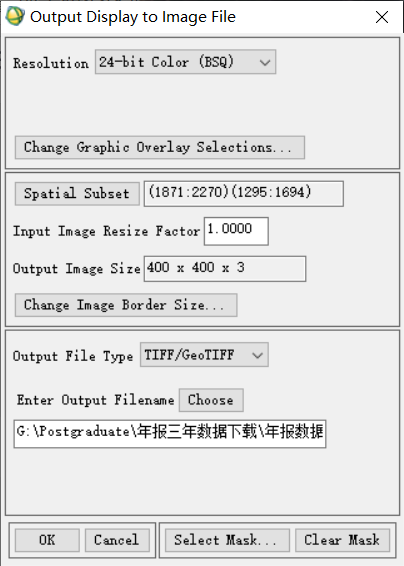

  例如,如果要导出为栅格图像,就可以选择“TIFF/GeoTIFF”。

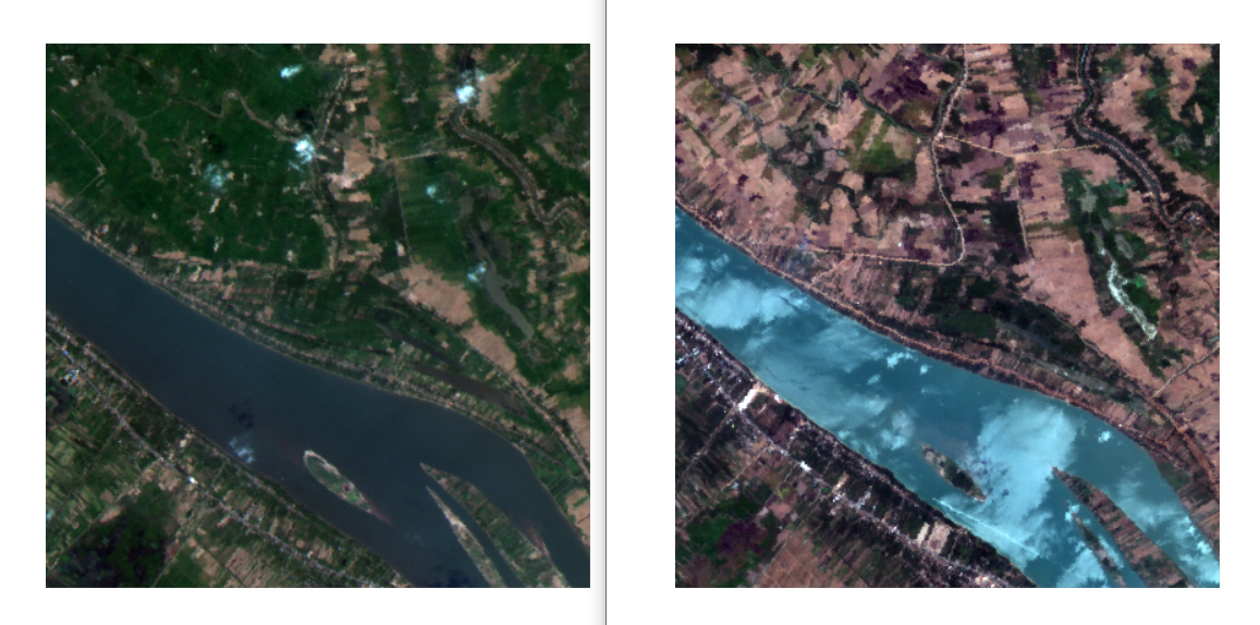

  对两景图像进行同样的操作(记得起始像元的位置要选择一致),可以看到裁剪得到的区域范围是一致的。
