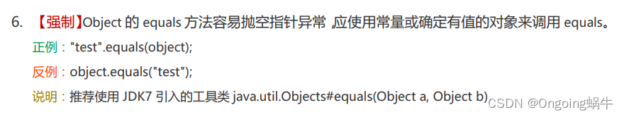

在第一章:编程规约  ->  第四节:OOP规约  ->  第6条内容如下图:
这里说 Object.equals() 方法容易抛空指针异常,空指针异常相信大家并不陌生,应该使用确定有值的对象来调用 equals() 方法,不能无中生有,不能从 null 调用方法,还举了正例与反例。最后推荐使用 Objects.equals() 方法。
