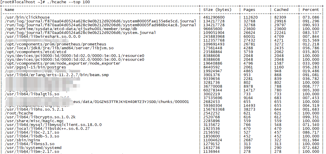

  根据前面的问题描述,当前buffer/cache已经占用了46GB的内存。先使用hcache查看一下top100的cache占用,如下图所示(截取了Cached靠前的一部分)。
  图3
  top100,即使top200的Size统计之和,也只有几个GB,离46GB相差甚远,结果说明hcache遗漏了很多cache的使用统计。
  hcache还有一个能力,查看某个进程当前使用的cache。我们看看clickhouse的cache使用,结果如下图所示。
图4
  正在运行的clickhouse,居然只能看到程序可执行文件本身当前的cache占用,程序运行过程中已打开的cache文件却没统计。不过这里有个小收获:程序加载进内存后,程序的可执行文件,依赖的库文件使用的内存都是在buffer/cache里。
图5
  从上面的结果发现hcahce有很多缺点,只能粗略的看到一些可执行程序文件,或者一些库文件使用的cache大小,没有统计各程序运行态的cache使用,因此对cache占用问题的排查作用非常有限。

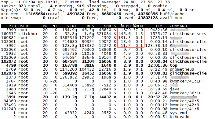

  该从哪里入手呢?当然是top命令给方向,哪些程序cpu使用率高,且使用了一定的内存,那就查它。因为只有它们才有可能在不断的使用cache,调查大方向有了。
图6

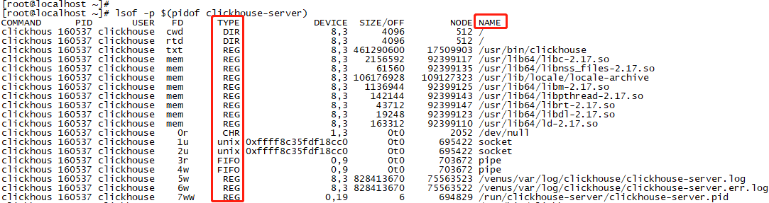

  下一步呢?buffer/cache的使用肯定跟文件相关啊,还是那句话:linux一切皆文件。那有没有可以实时查看某个进程当前已打开的文件方法?lsof命令可以!我们用lsof查一下clickhouse,某时刻,clickhouse打开的文件如下图7图8所示,篇幅太长,图7只截取了前面部分。
图7
  图8只截取了类型TYPE=REG(REG表示文件类型为普通,还有DIR为目录等等等),即截取了clickhouse当前打开,且正在使用的一部分类型为普通的文件。
图8
  不断的执行:lsof -p $(pidof clickhouse-server),发现每次查看到的文件名都不一样。好了,这说明clickhouse会在运行过程中不断的大量打开,读写和关闭文件。嫌疑很重了。

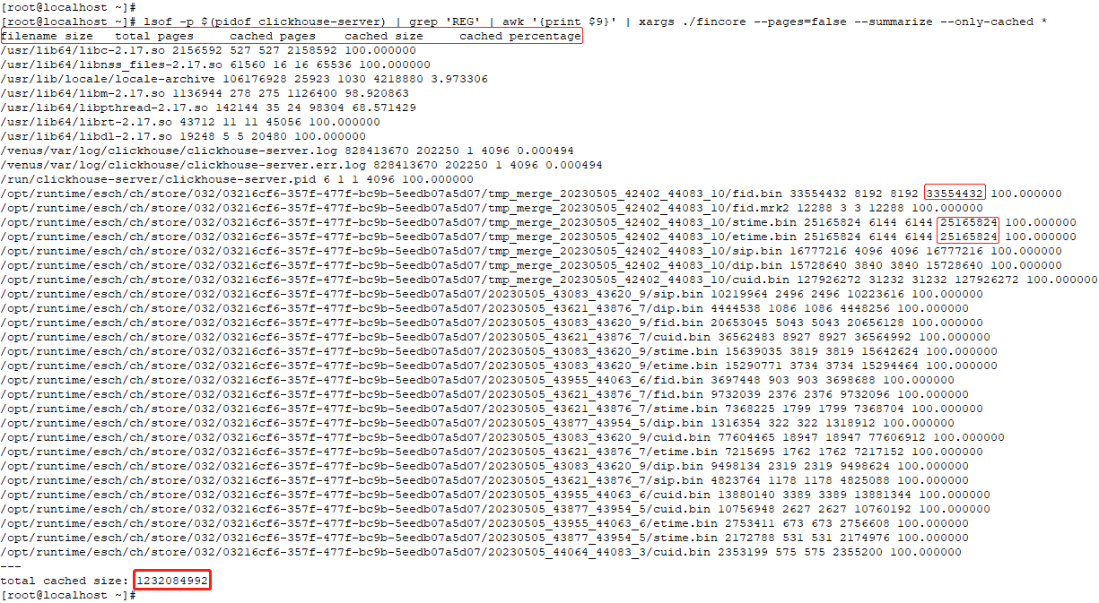

  下一步呢?有没有办法可以实时查看当前这些文件是不是使用了cache,以及各自使用cache的大小?还真有,fincore可以查看某个文件使用的cache大小,链接:https://github.com/david415/linux-ftools。轮子就是齐全啊,要啥有啥。
  命令行:lsof -p $(pidof clickhouse-server) | grep 'REG' | awk '{print $9}' | xargs ./fincore --pages=false --summarize --only-cached *
  截图较大,点开看会清晰一点。
 图9
  fincore统计了命令行执行时,clickhouse当前打开的文件使用的cache之和为1.2GB左右。到这里,当前的探索结果与前文提到的问题:究竟是谁占用了buffer/cache,越来越接近了。

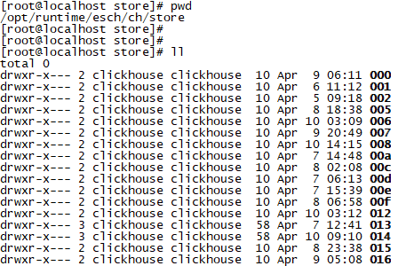

  通过top + lsof,发现了一个非常重要的线索,就是clickhouse在目录/opt/runtime/esch/ch/store下频繁的打开了很多文件,那这个目录下面到底都是一些什么文件?有没有都使用了cache呢?clickhouse是不是cache的消耗大户呢?解决这些疑惑就产生了另外一个需求,需要一种可以统计指定目录的cache大小的工具。这次fincore也不行了,fincore有一个致命弱点,即只能获得某个指定文件的cache占用大小,不能获取指定目录使用的cache大小,更别指望统计嵌套目录的cache大小。因此,是时候该请vmtouch出场了,链接:https://github.com/hoytech/vmtouch,还是这句话:轮子就是齐全啊,要啥有啥。
  3、vmtouch
   vmtouch可以统计指定目录的cache占用大小,即使是嵌套目录。
  迫不及待的直接奔主题,看看clickhouse目录/opt/runtime/esch/ch/store下是什么,以及使用了多少cache。截取了该目录下的部分文件,内容如下图所示。
图10

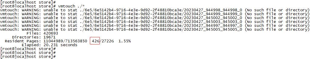

  直接统计一下/opt/runtime/esch/ch/store目录占用的cache规模吧,结果如下图所示。
图11
  shit,居然吃了我42GB的内存啊!地主家的余粮也不多啊---老板哭着说。
  激动之余,我还要确认一下42GB cache的使用者是不是它!如何证明呢,还是使用“echo 1 > /proc/sys/vm/drop_caches”,看看释放完毕之后,free可用内存的大小是否会增长42GB左右。

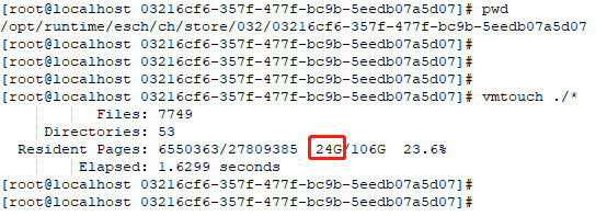

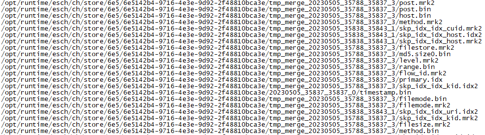

  从哪开始调查呢?想起了lsof命令的执行结果,如前文图9所示的重要线索,clickhouse有大量时间都在打开目录:/opt/runtime/esch/ch/store/032/03216cf6-357f-477f-bc9b-5eedb07a5d07,判断该目录下面肯定有大量消耗cache的文件。直接进入该目录,继续使用vmtouch统计,不出所料,结果如下图所示,032目录就吃了24GB内存,心好痛啊。
图16

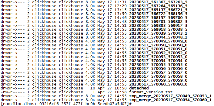

  clickhouse的什么机制会如此疯狂的消耗cache呢?我们再看看目录下有些什么类型的文件,截取了部分文件。
 图17

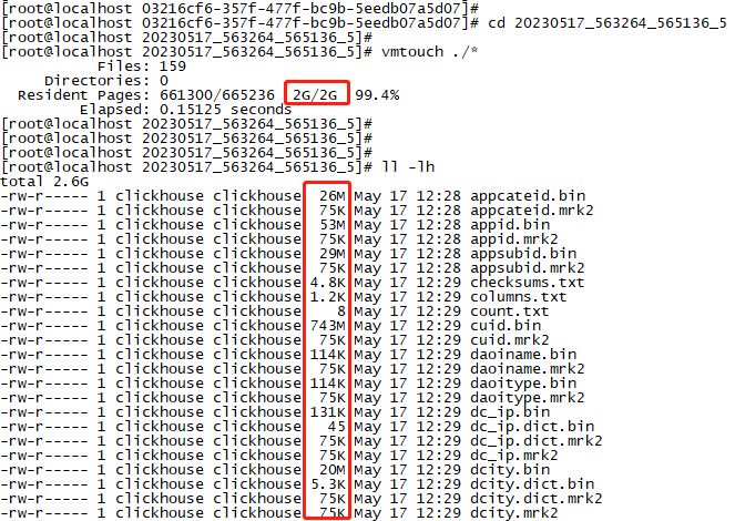

   发现目录下主要是很多以日期编号开头的目录文件,有纯数字组成的,也有带有merge字符的目录。随便打开一个5月17日当天的目录文件:20230517_563264_565136_5
图18
  20230517_563264_565136_5 目录就占用了2GB cache,惊不惊喜意不意外?而且上面的所有文件,都完全加载到了cache中,比如在磁盘中占用743MB的文件cuid.bin,同样在cache中占用了742MB。

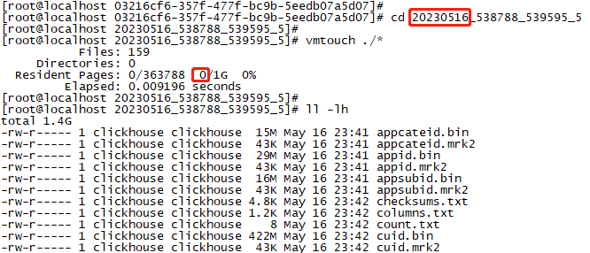

  再来看一个问题,那昨天的所有分区,加载的数据还会保留在cache里吗?
  我找了一个昨天的分区,可以发现昨天的分区目录里的文件是不再占用cache的。上一天的分区,clickhouse认为是合并完成的分区,已经不需要再进行合并了,自然就clear了cache的占用,开发者也是想到了的。
图20

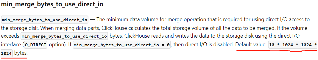

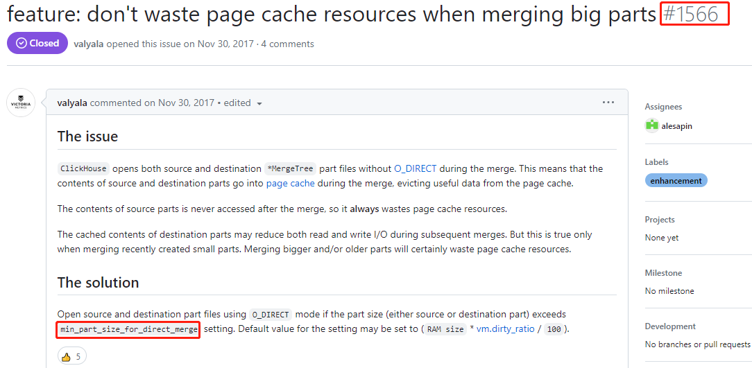

  后来在clickhouse社区找到了一个可以节省cache使用的相关问题。链接:https://github.com/ClickHouse/ClickHouse/issues/1566,有配置min_part_size_for_direct_merge,意思是超过min_part_size时,启用direct_io。也就是此时clickhouse会通过direct_io的方式读写merge的源文件和目的文件,而不是使用cache缓存,通过这种方式减少cache的使用。
 图21
   我们的clickhouse版本比较高,看社区记录,clickhouse官方将之前的min_part_size_for_direct_merge改成为min_merge_bytes_to_use_direct_io,Minimal amount of bytes to enable O_DIRECT in merge (0 - disabled)。默认超过10GB时会使用direct_io的方式进行merge。
 图22

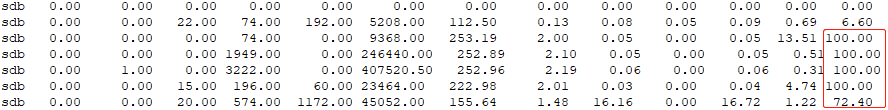

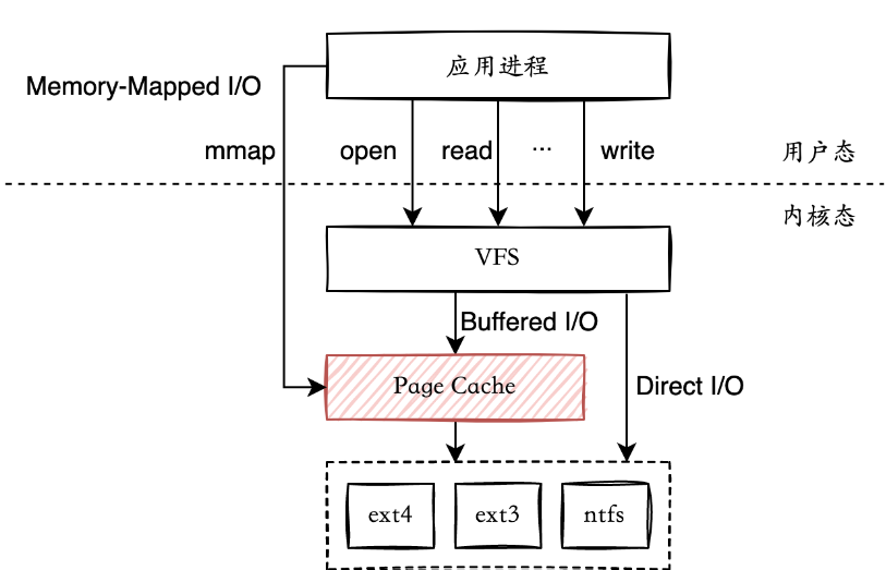

   那我将min_merge_bytes_to_use_direct_io设置足够小,甚至是1byte,是不是就可以完全避免对cache的使用了?答案是否定的,原因是:min_merge_bytes_to_use_direct_io只是读写表数据时使用了direct_io,替换了常用的buffer_io。也就是说只是在数据传输过程不使用cache,节省的是这个环节的cache内存消耗。merge完成后,先通过direct_io将数据写入到磁盘,同时会继续使用cache缓存merge完成后的数据,方便为下一次与其它分区进行快速merge做准备。因为每次merge都是merge旧数据与新数据,因此新合成的分区所使用的cache只会比merge前的更大。direct_iobuffer_io的区别如下图所示。
 图23
  需要注意的是,设置min_merge_bytes_to_use_direct_io还有一个副作用,当发生merge行为时会导致磁盘IO急剧拉高。因为direct_io是对磁盘进行直接操作,这种IO方式与buffer_io(使用了page cache做缓冲层)相比,带给磁盘的冲击更大。但是如果钞票比较多,可以做磁盘raid,或者增加了SSD,磁盘能够扛住direct_io冲击的同时,还能支持前端的丝滑查询,那就另当别论啦!

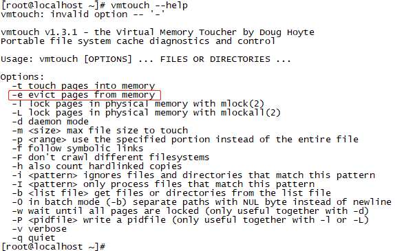

  有时候你不得不相信车到山前必有路,船到桥头自然直。再次请出vmtouch!
  vmtouch的help中有一个“-e”的选项,即“evict pages from memory”,顾名思义将page cache从内存中驱逐出去。既然vmtouch可以统计指定文件或目录占用的cache,那自然就可以实现对指定文件或目录的cahce清理!
 图25

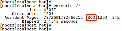

  先来看看执行效果。执行前有内存分布,以及某个目录下cache的使用情况:
图26
 图27
  执行:vmtouch -e ./* 后,内存分布如下图28所示。惊喜吗?刚好减少了某个目录下占用的30GB cache,同时free内存增加了30GB,实现了对指定目录cache消耗的定点清理!
 图28

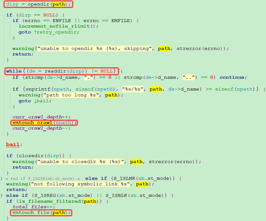

   很好奇vmtouch实现指定目录内存清理的方法,去看了看源码,简单贴两张图就大致明白了。
  1、传递指定path;
  2、如果该path下无目录,则通过vmtouch_file函数执行cache的释放操作;如果该目录下存在其他文件(包括子目录),则遍历该目录下的所有文件,并通过vmtouch_crawl实现递归调用,回到第1步。
 图29

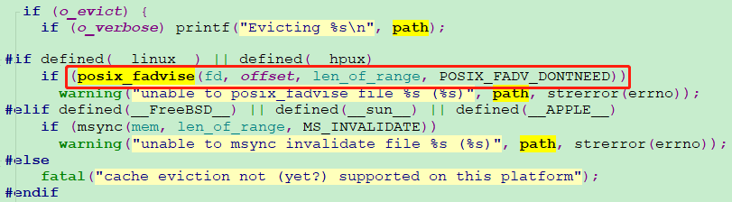

   那vmtouch_file函数如何实现cache的释放操作呢?答案就是通过系统调用:posix_fadvise,并使用POSIX_FADV_DONTNEED宏。定义如下:
  1. 1 int posix_fadvise(int fd, off_t offset, off_t len, int advice);
  2. 2
  3. 3 advice:
  4. 4 POSIX_FADV_DONTNEED,指定的数据在未来的一段时间内不会被访问,丢弃page cache中的数据
  当advice为POSIX_FADV_DONTNEED时,内核会先将脏页刷盘,再清除相关page cache,从而达到cache释放的目的!
图30
  但是查阅资料,发现 posix_fadvise 实现脏页刷盘使用的参数是:WB_SYNC_NONE,即posix_fadvise 不会同步等待其它进程发起的脏页刷盘行为,这可能会带来一个问题:不能完全释放指定路径下的cache,因此可以在执行cache释放前先使用 fsync,将所有的脏页进行回写,完成后再调用 posix_fadvise,实现指定path下所有cache的释放。如果不关心脏页使用的cache是否可以被全被释放,那直接使用posix_fadvise 就好了。
