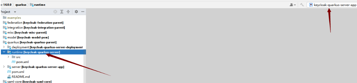

本地调试入口
编译keycloak源代码某个包
  1. mvn package -Denforcer.skip=true -Dmaven.test.skip=true
  2. mvn clean install -Dskip=true

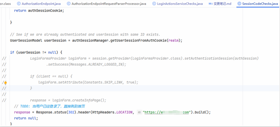

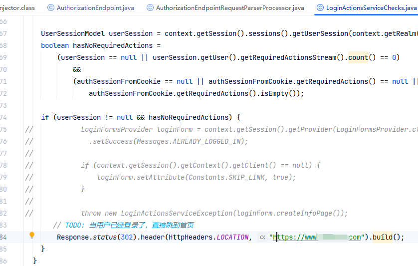

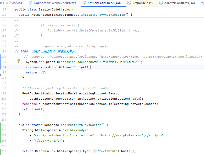

当用户已经在欣赏器登录,在利用自动登录接口(大概之前同时打开两个登录页)这时为了包管用户的登录状态,反面的登录哀求会被拦截,跳转到“首页”
  • 如果非iframe的情况,利用下面的代码可以实现标题,在org.keycloak.services.resources.LoginActionsServiceChecks
    .checkNotLoggedInYet()和SessionCodeChecks.initialVerifyAuthSession()方法添加302跳转
  • 对于iframe内里的登录页,必要思量怎样在顶级窗口实现重定向,现在添加js重定向办理了这个iframe标题
  1. // TODO: 当用户已经登录了,直接跳到首页
  2. Response.status(302).header(HttpHeaders.LOCATION, "https://www.xxx.com").build();
js重定向办理了同时多个iframe登录框,在此中一个登录,另一个在本iframe重定向标题

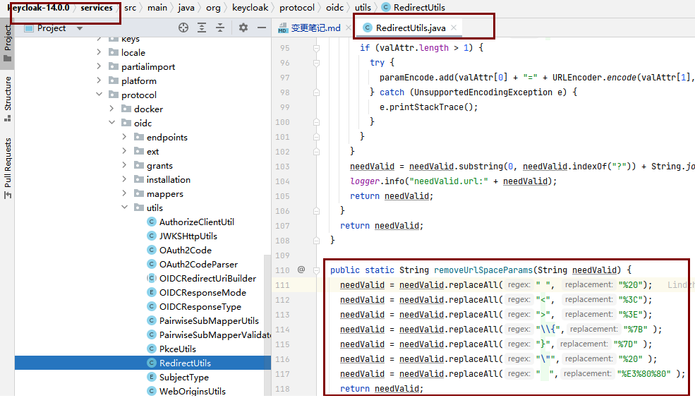

修改url中有特殊符号的标题
修改org.keycloak.protocol.oidc.utils.RedirectUtils.removeUrlSpaceParams方法,将特殊符号举行编码

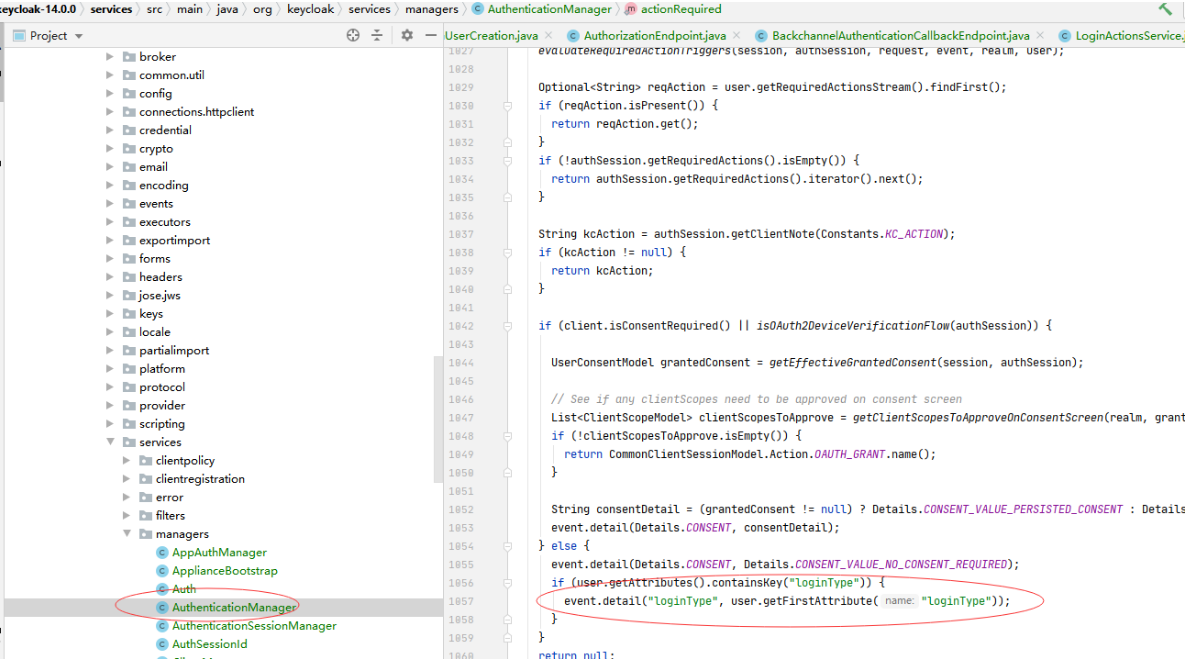

LOGIN事故的个性化设置
org.keycloak.services.managers.AuthenticationManager的方法nextRequiredAction和actionRequired,添加了LOGIN事故的个性化字段
code_to_token时,去掉了clientId限定

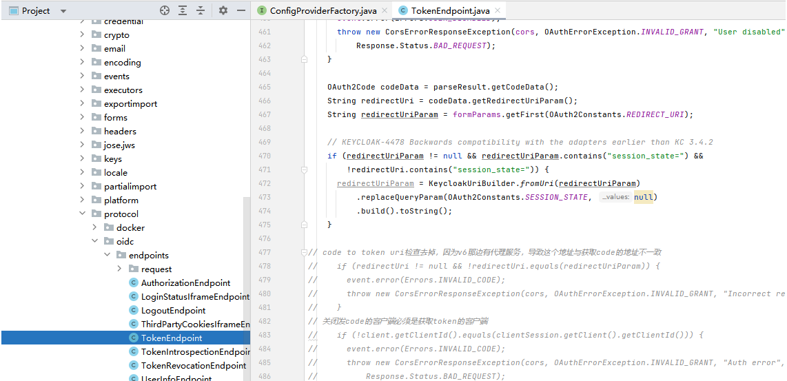

  • code_to_token时,去掉了clientId必须同等的条件的查验,如许差异客户端在通过code换token时,可以镌汰与kc交互交次数
  • 方法变更:TokenEndpoint.codeToToken()

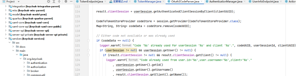

code_to_token时对欣赏器sessionId利用
  • 当code to token出现错误时,添加了清空欣赏器里sessionId在kc的会话信息,但如果是httpclient的调用,咱们是拿不到客户端欣赏器的cookie的
  • Code '%s' already used for userSession
    org.keycloak.protocol.oidc.util.OAuth2CodeParser.parseCode这块添加了clientId的日志日志形貌

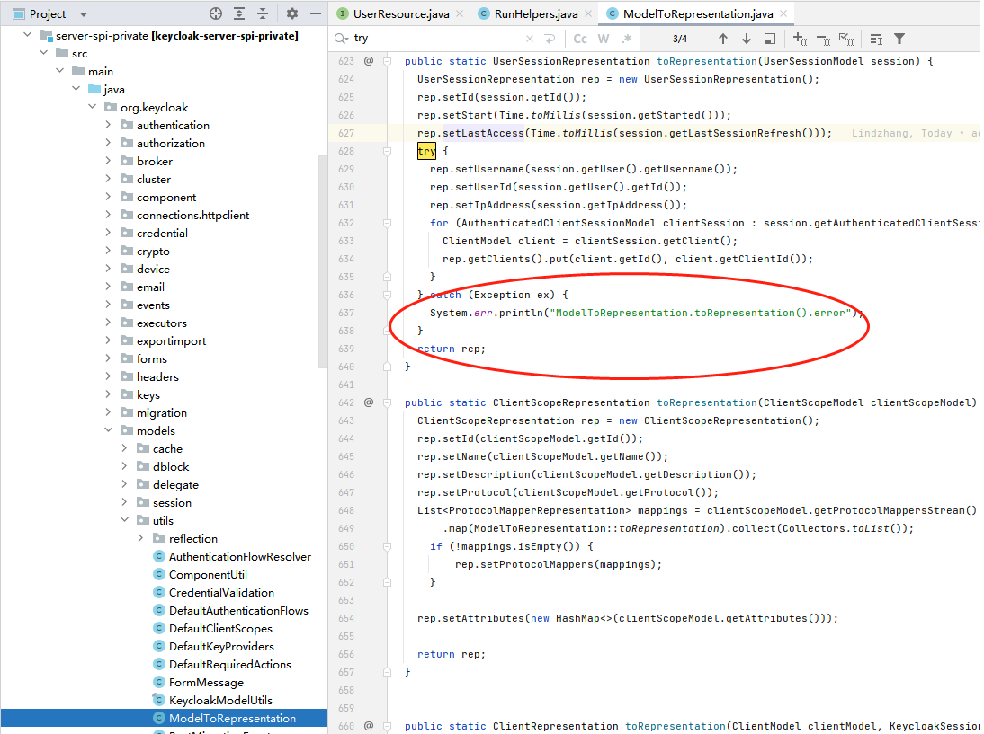

修改kc管理背景session列表由于信息不全报错的标题
  • 告急是ModelToRepresentation报错了,应该是client_id为空引起的,像refresh_token到达次数会引起会话的client_id为空,但sessionId照旧在线的。
  • 这块将非常报错复原了,如果不报错,将会出现大量session从数据库加载,导致数据库崩盘

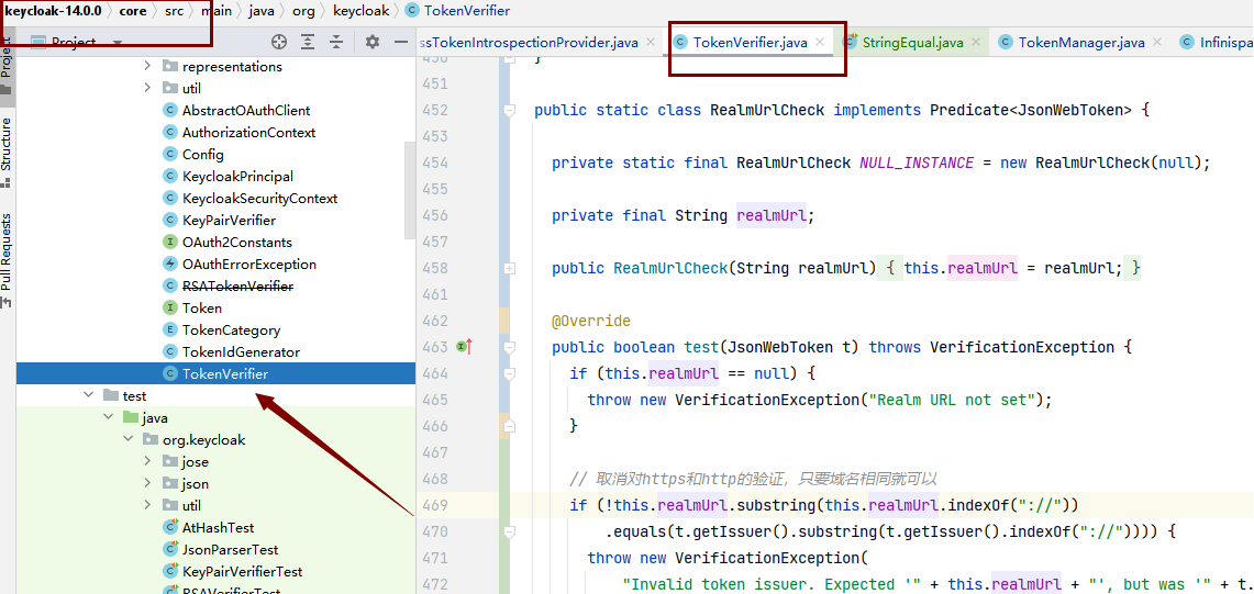

  • 对在线token的校验,去掉了https和http的校验,只要反面域名类似就是ISS(Issuer)类似就行,这块在验证token时会用到,别的在适配器集成中,每人哀求加载前,也会用到它

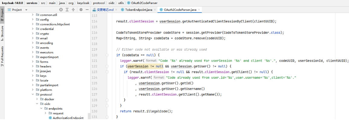

观察code码被占用标题(生产了重复的code码)

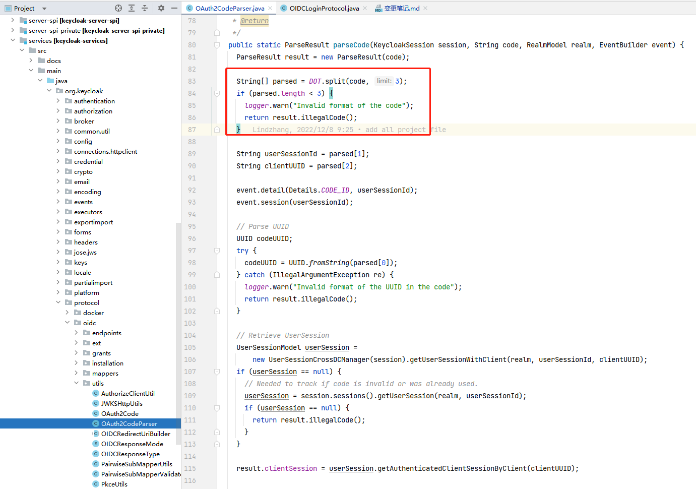

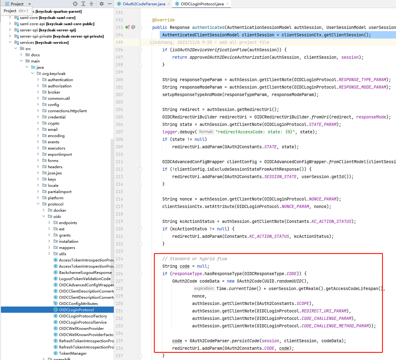

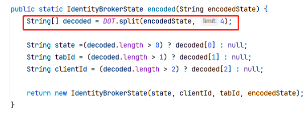

1 code的生产
2 code的校验
  • 办理同时打开两个登录窗口,在第一个窗口登录后,在第二个窗口再登录一次,会出现“您已经登录”的页面
  • 办理:发生上面的情况后,直接跳到v6首页
    • LoginActionsServiceChecks.checkNotLoggedInYet()方法
    • SessionCodeChecks.initialVerifyAuthSession()方法

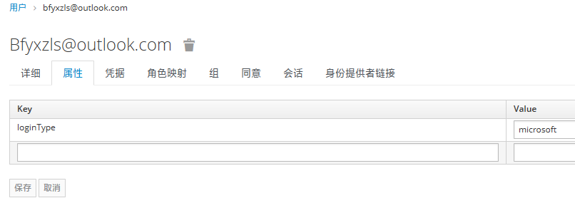

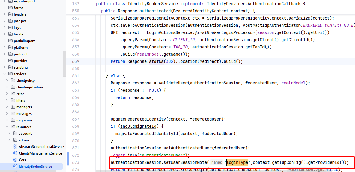

  • 添加一个例子,实现社区登录的范例自动存储到用户属性loginType中,getCompatibleProviders()方法中绑定了
    IdentityProviderMapper.ANY_PROVIDER,以是在每个社区登录后,它都会被实行
  • 新用户不会绑定这个,已绑定的用户才实行这个方法,缘故起因是syncModel为Force,表现当有效户后,会欺凌更新它

  • 登录后更新用户属性loginType

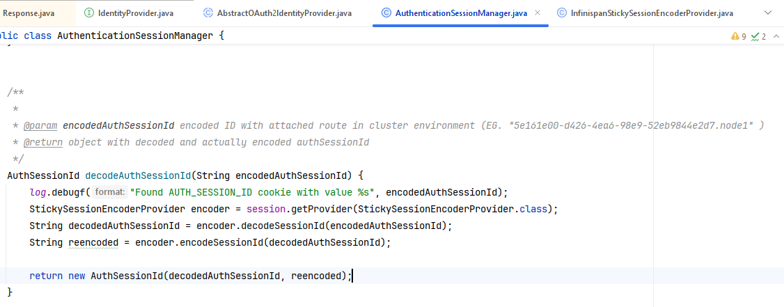

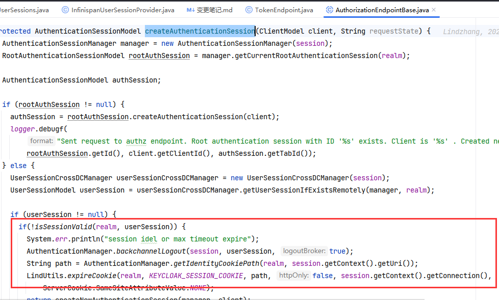

办理用户欣赏器由于丢失keycloak_identity而keycloak_session_id有而且是在线的,导致无法登录的标题
  • 在方法AuthorizationEndpointBase.createAuthenticationSession()添加了判断逻辑,没有keycloak_identity就重新根据session_id再天生一个到cookie里
  1. Cookie cookie = CookieHelper.getCookie(headers.getCookies(), KEYCLOAK_IDENTITY_COOKIE);
  2. if (cookie == null) {
  3.   cookie =
  4.       CookieHelper.getCookie(headers.getCookies(), KEYCLOAK_IDENTITY_COOKIE + CookieHelper.LEGACY_COOKIE);
  5.   if (cookie == null) {
  6.     AuthenticationManager.createLoginCookie(session, realm, user, userSession, session.getContext().getUri(),
  7.         session.getContext().getConnection());
  8.   }
  9. }

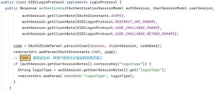

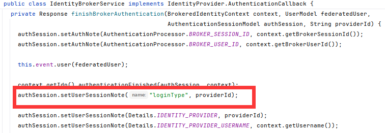

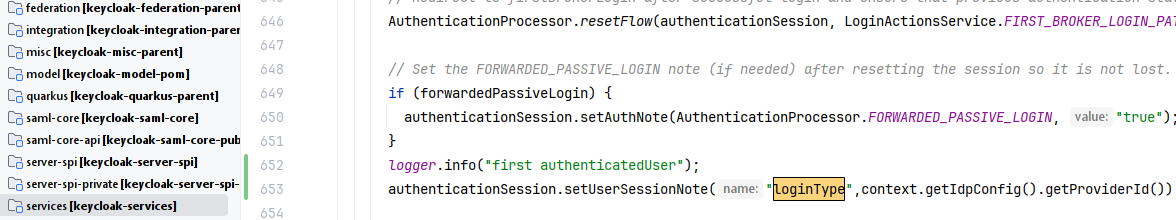

  • 关于对loginType和登录事故的修改
    请检察TODO: 20230406的表明代码
  • 涉及到以下动作会触发的事故,会添加我们扩展的属性
    • 共享登录
    • code换token
    • 革新token

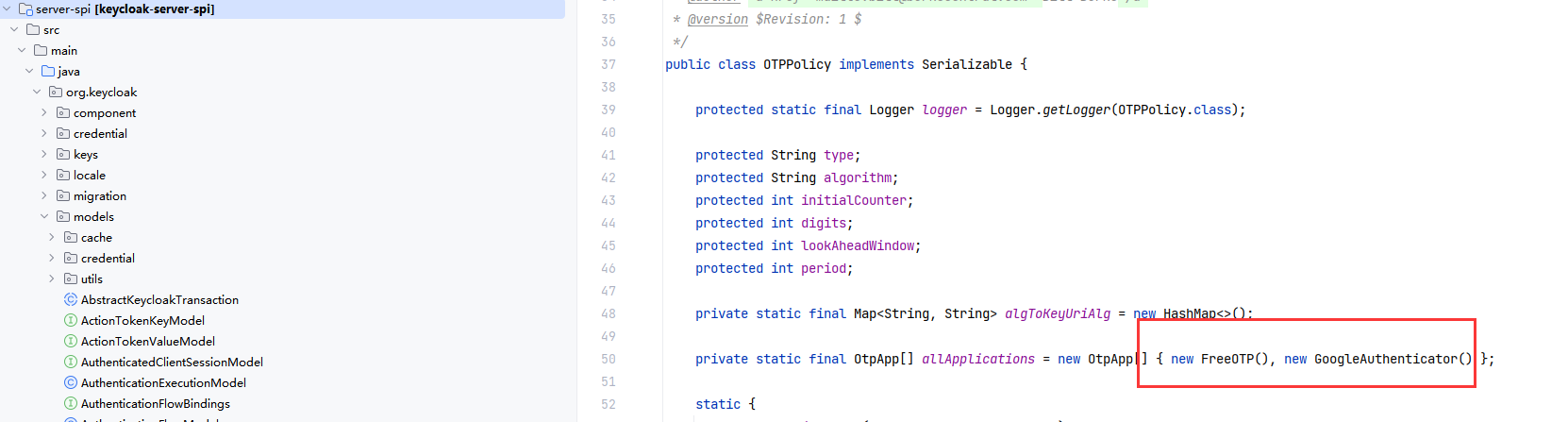

关于OTP提供商的调研
  • OTP提供商的战略:org.keycloak.models.OTPPolicy,现在支持FreeOTP和GoogleAuthenticator

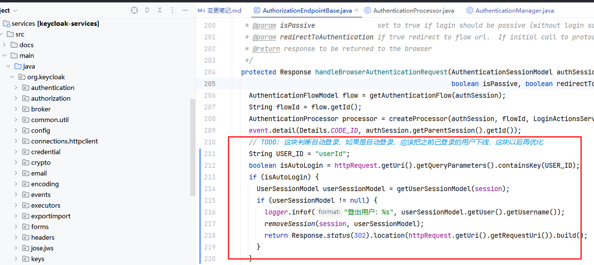

自动登录接口同一欣赏器添加踢出之前登录的逻辑
  • org.keycloak.protocol.AuthorizationEndpointBase.handleBrowserAuthenticationRequest()

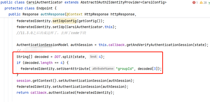

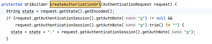

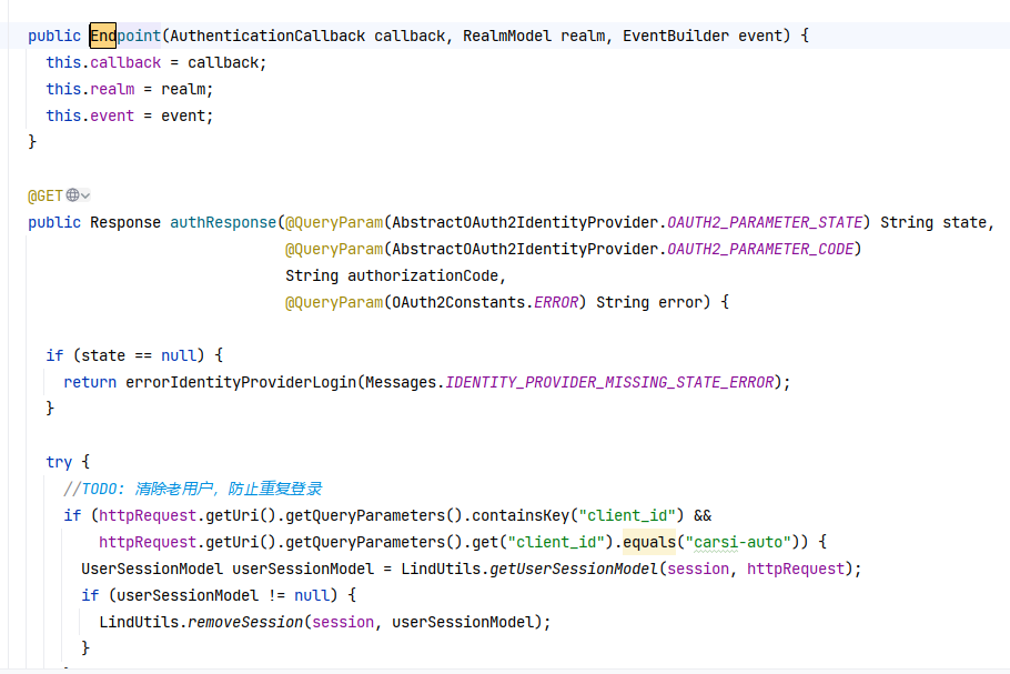

从carsi网站过来的用户,会带有carsi-auto这个关键字,也应该要踢出之前的登录
  • org.keycloak.broker.oidc.AbstractOAuth2IdentityProvider.Endpoint.authResponse()

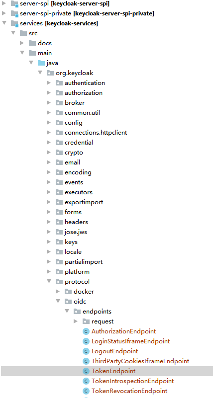

  • 验证token: org.keycloak.protocol.oidc.TokenManager.checkTokenValidForIntrospection()
  • 革新token: org.keycloak.protocol.oidc.endpoints.TokenEndpoint.refreshTokenGrant
    ,这块由于类似的event对象,以是代码迁徙到keycloak-services-event-kafka
  • code换token: org.keycloak.protocol.oidc.endpoints.TokenEndpoint.codeToToken()

验证token逻辑的抛下,分析session idle和session max的逻辑
  • org.keycloak.services.managers.AuthenticationManager.isSessionValid
  • SessionTimeoutHelper.IDLE_TIMEOUT_WINDOW_SECONDS是个时间戳口,它是120秒
  1.   public static boolean isSessionValid(RealmModel realm, UserSessionModel userSession) {
  2.     if (userSession == null) {
  3.         logger.debug("No user session");
  4.         return false;
  5.     }
  6.     int currentTime = Time.currentTime();
  7.     // Additional time window is added for the case when session was updated in different DC and the update to current DC was postponed
  8.     int maxIdle = userSession.isRememberMe() && realm.getSsoSessionIdleTimeoutRememberMe() > 0 ?
  9.             realm.getSsoSessionIdleTimeoutRememberMe() : realm.getSsoSessionIdleTimeout();
  10.     int maxLifespan = userSession.isRememberMe() && realm.getSsoSessionMaxLifespanRememberMe() > 0 ?
  11.             realm.getSsoSessionMaxLifespanRememberMe() : realm.getSsoSessionMaxLifespan();
  12.     boolean sessionIdleOk =
  13.             maxIdle > currentTime - userSession.getLastSessionRefresh() - SessionTimeoutHelper.IDLE_TIMEOUT_WINDOW_SECONDS;
  14.     boolean sessionMaxOk = maxLifespan > currentTime - userSession.getStarted();
  15.     return sessionIdleOk && sessionMaxOk;
  16. }

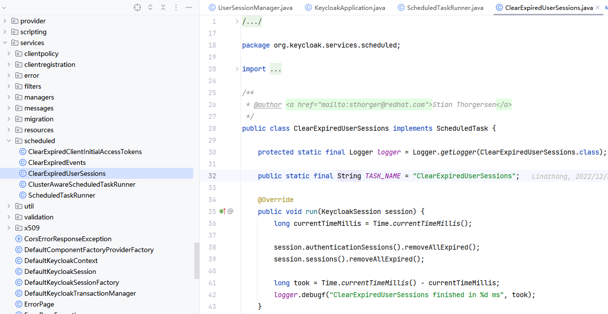

用户会话逾期,清算用户会话的逻辑调解
  • org.keycloak.services.scheduled.ScheduledTaskRunner # 默认900秒(15分钟)实行一次
    • org.keycloak.services.scheduled.ClearExpiredUserSessionsTask
      • org.keycloak.models.map.authSession.removeExpired
      • 必要添加空闲逾期时间的判断,如果到期,就删除会话
      • 这块必要看怎样手动扫除,由于默认的,infinispan中的session,有本身的逾期时间,按着逾期时间自动扫除的
      • 咱们相称于,怎样让它按着咱们的时间(这个时间颠末了session idle的时间)来扫除的

    session not active如许的错误。
  • org.keycloak.protocol.AuthorizationEndpointBase.createAuthenticationSession()方法

登录回调所在中添加loginType这个参数
  • org.keycloak.services.resources.IdentityBrokerService.finishBrokerAuthentication()方法添加对loginType的利用
  • org.keycloak.protocol.oidc.OIDCLoginProtocol.authenticated()方法中,获取loginType,并添加到回调路径的URL参数中

  • org.keycloak.broker.provider.util.IdentityBrokerState类中encoded方法,将
    String[] decoded = DOT.split(encodedState, 4);从3改成4
创建社区登录所在时添加自界说state参数
  • AbstractOAuth2IdentityProvider类中createAuthorizationUrl方法,修改state参数的拼接
  1. String state = request.getState().getEncoded();
  2.     if(request.
  3. getAuthenticationSession().
  4. getAuthNote("g") !=null&&
  5.         request.
  6. getAuthenticationSession().
  7. getAuthNote("g").
  8. trim() !=""){
  9. state =state +"."+request.
  10. getAuthenticationSession().
  11. getAuthNote("g");
  12.     }
在认证乐成后federatedIdentityContext上下文添加参数
  • AbstractOAuth2IdentityProvider类中Endpoint.authResponse方法,再返回之前为federatedIdentity添加groupId参数
  1. // 添加集团代码
  2. String[] decoded = DOT.split(state, 4);
  3. if(decoded.length ==4){
  4.         federatedIdentity.
  5. setUserAttribute("groupId",decoded[3]);
  6. }

社区登录添加loginType为社区的idp
  • 情况一,未绑定用户,走first flow
  • 情况二,绑定了用户,下次再登录,会走after flow
first flow
org.keycloak.services.resources.IdentityBrokerService.authenticated()方法,添加代码
  1. authenticationSession.setUserSessionNote("loginType",context.getIdpConfig().getProviderId());
after flow

parseSessionCode报错

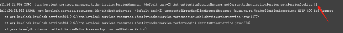

AuthenticationSessionManager.getCurrentAuthenticationSession authSessionCookies这块添加日志日志,看是否kc可以获取到欣赏器cookie中的auth_session_id,如果获取不到会出现下面错误
  1. ERROR [org.keycloak.services.resources.IdentityBrokerService] (default task-1709) unexpectedErrorHandlingRequestMessage: javax.ws.rs.WebApplicationException: HTTP 400 Bad Request
  2.         at org.keycloak.keycloak-services@14.0.0//org.keycloak.services.resources.IdentityBrokerService.parseSessionCode(IdentityBrokerService.java:1225)
  3.         at org.keycloak.keycloak-services@14.0.0//org.keycloak.services.resources.IdentityBrokerService.performLogin(IdentityBrokerService.java:419)
  4.         at jdk.internal.reflect.GeneratedMethodAccessor673.invoke(Unknown Source)
  5.         at java.base/jdk.internal.reflect.DelegatingMethodAccessorImp
auth_session_id分析过程
  • auth_session_id它是由session_state.nodeId构成的,session_state是用户会话的id,nodeId是kc集群节点的标识符,它们之间用点号分隔开,比如
    5e161e00-d426-4ea6-98e9-52eb9844e2d7.node1,如许在集群情况下,可以将哀求路由到对应的节点上去。

  • AuthenticationSessionManager文件
  1.     /**
  2.      * @param authSessionId decoded authSessionId (without route info attached)
  3.      * @param realm
  4.      */
  5.     public void setAuthSessionCookie(String authSessionId, RealmModel realm) {
  6.         UriInfo uriInfo = session.getContext().getUri();
  7.         String cookiePath = AuthenticationManager.getRealmCookiePath(realm, uriInfo);
  8.         boolean sslRequired = realm.getSslRequired().isRequired(session.getContext().getConnection());
  9.         StickySessionEncoderProvider encoder = session.getProvider(StickySessionEncoderProvider.class);
  10.         String encodedAuthSessionId = encoder.encodeSessionId(authSessionId);
  11.         CookieHelper.addCookie(AUTH_SESSION_ID, encodedAuthSessionId, cookiePath, null, null, -1, sslRequired, true, SameSiteAttributeValue.NONE);
  12.         log.debugf("Set AUTH_SESSION_ID cookie with value %s", encodedAuthSessionId);
  13.     }
  14.     /**
  15.      *
  16.      * @param encodedAuthSessionId encoded ID with attached route in cluster environment (EG. "5e161e00-d426-4ea6-98e9-52eb9844e2d7.node1" )
  17.      * @return object with decoded and actually encoded authSessionId
  18.      */
  19.     AuthSessionId decodeAuthSessionId(String encodedAuthSessionId) {
  20.         log.debugf("Found AUTH_SESSION_ID cookie with value %s", encodedAuthSessionId);
  21.         StickySessionEncoderProvider encoder = session.getProvider(StickySessionEncoderProvider.class);
  22.         String decodedAuthSessionId = encoder.decodeSessionId(encodedAuthSessionId);
  23.         String reencoded = encoder.encodeSessionId(decodedAuthSessionId);
  24.         return new AuthSessionId(decodedAuthSessionId, reencoded);
