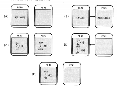

PE = 2:PE#0分1半任务给PE#1,分别计算,PE#1将求和后数据汇聚到PE#0。

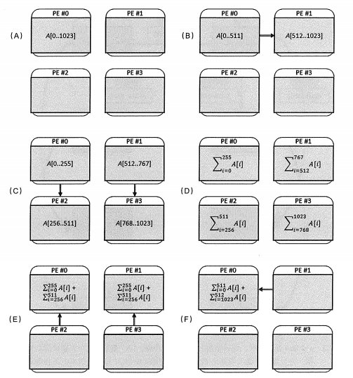

PE = 4:
1.2.2 分发时间计算
以PE = 2为例
  • 最初PE#0存储全部数据;
  • PE#0发送一般数据给PE#1,花费3个单位时间;(自己规定的,见1.2.4)
  • 每个处理单元将数据相加,花费511个单元时间;(因为每个处理器分别有511个数据)
  • PE#1求和后数据返回给PE#1,花费3个单元时间;
  • PE#0把2部分数据相加,花费1个时间单元;
共计 3 + 511 + 3 + 1 个时间单元
通用表达式
使用\(p=2^{q}\)个处理单元,以及\(n=2^{k}\)个输入整数
  • 数据分发次数:\(3 \times q\)
  • 本地求和:\(\frac{n}{p} -1 = 2^{k-q}-1\)
  • 收集中间数据:\(3 \times q\)
  • 中间结果求和::\(q\)
则共 \(T(p,n)=T(2^{q},2^{k})=3q+2^{k-q}-1+3q+q=2^{k-q}-1+7q\)

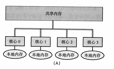

1.3.2 共享内存系统
通过一个共享总线或者纵横交换机,所有的CPU都能访问同一块公共内存空间。
  • 除了共享主存外,每个核心包含一块更小的本地内存;
  • 缓存一致性,存储在本地缓存中的值和存储在共享内存中的值保持一致;

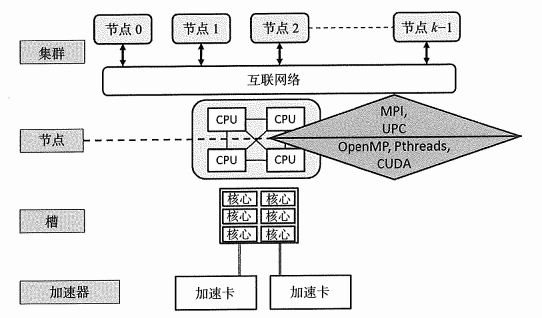

1.5 不同层次的并行
  • 节点级并行化:需要针对分布式内存机器的模型实现算法,例如MPI(在第9章深入学习)或者UPC++(在第10章深人学习)等。
  • 节点内的并行化:通常基于针对共享内存系统(多核CPU)的语言,比如C++多线程(在第4章深人学习),或者OpenMP(在第6章深人学习)。
  • 加速卡级的并行化:把一部分计算任务分配给加速卡承担,比如大规模并行GPU等,借助包括CVDA在内的特定语言(将在第7章深入学习)。
