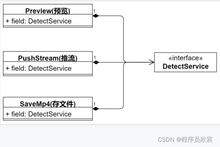

  • 检测功能可能用在多个场景:窗口预览、推流、存文件都可能用到,所以检测功能的代码最好独立出来,不要和预览、推流这些代码写在一起,如下图,检测的接口DetectService会作为每个应用的成员变量存在:

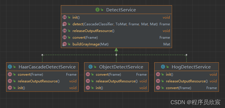

  • 检测服务不仅是人脸检测,今后还有人体检测、物体检测等等,所以设计一个检测服务接口DetectService,人脸检测、人体检测、物体检测这些类都是这个接口的实现,如下图所示,对于预览、推流、存文件这个应用的代码,直接使用接口的API即可,具体检测的实现类可以在初始化的时候确定

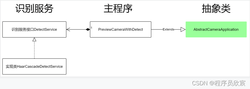

  • 总的来说,今天的要写的代码如下图所示,绿色块的AbstractCameraApplication类已在《JavaCV的摄像头实战之一:基础》一文中完成,其余三个全部在本篇编写,包括两个java类、一个接口:
