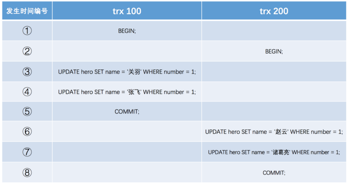

假设现在有两个事务id 分别为 100 、 200 的事务对这条记录进行 UPDATE 操作,操作流程如下:

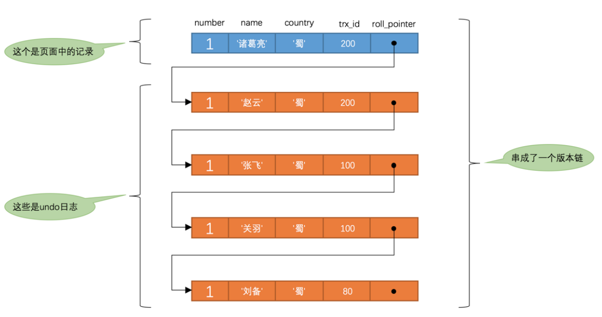

每次对记录进行改动,都会记录一条undo
日志
(不懂的可以理解为一个记录着过去的操作的
日志
) ,每条 undo日志 也都有一个 roll_pointer 属性( INSERT 操作对应的 undo日志 没有该属性,因为该记录并没有更早的版本),可以将这些 undo日志 都连起来,串成一个链表,所以现在的情况就像下图一样:
对该记录每次更新后,都会将旧值放到一条 undo日志 中,就算是该记录的一个旧版本,随着更新次数的增多, 所有的版本都会被 roll_pointer 属性连接成一个链表,我们把这个链表称之为 版本链 ,版本链的头节点就是当 前记录最新的值。另外,每个版本中还包含生成该版本时对应的 事务id ,这个信息很重要,我们稍后就会用到。
