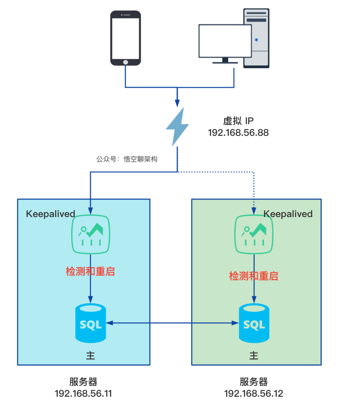

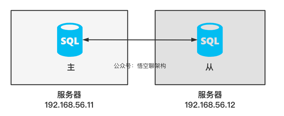

对于 MySQL 的高可用,主要分为两步,配置 MySQL 主主模式和 keepalived 软件。拓扑图如下所示:
1、MySQL 数据库的主主模式
两个数据库分别部署在两台服务器上,相互同步数据,但是只有一个提供给外部访问,当一个宕机后,另外一个可以继续提供服务,在没有 keepalived 软件的帮助下,只能手动切换。
2、keepalived 监测、自动重启、流量切换
  • 检测和重启
两台服务器上都部署 keepalived 软件,定时检测 MySQL 服务是否正常,如果一个数据库服务崩了,keepalived 会用脚本尝试重启 mysql 服务。
  • 备份
两个 keepalived 服务都提供了虚拟 IP 供客户端使用,但是流量只会转到一台 MySQL 服务上。
  • 虚拟 IP
keepalived 配置好了后,会有一个 虚拟 IP,对于客户端来说,不关心连接的是哪台 MySQL,访问虚拟 IP 就可以了。
  • 流量切换
如果客户端正在访问的 MySQL 服务崩了后,keepalived 会用我们写的脚本自动重启 MySQL,如果重启失败,脚本主动停掉 keepalived,客户端的流量就不会访问到这台服务器上的 MySQL 服务,后续访问的流量都会切到另外一台 MySQL 服务。
检测和重启的原理如下所示:
需要配置的内容如下:
  • 两台 Ubuntu 服务器上启动 MySQL 容器。
  • 配置 MySQL 主从复制架构。
  • 将 MySQL 主从改为主主复制架构。
  • 两台服务器搭建 keepalived 环境监控 MySQL 和自动重启 MySQL。

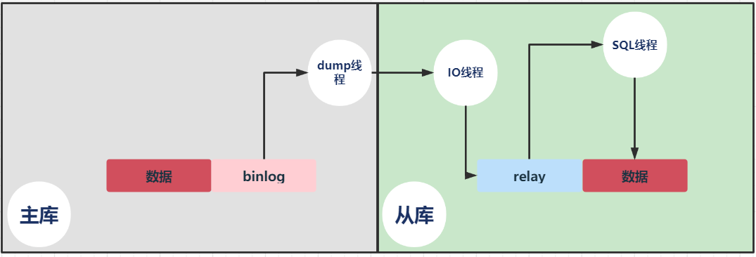

主从复制主要有以下流程:
  • 主库将数据的改变记录到 binlog 中;
  • 从库会在一定时间间隔内对master 的 binlog 进行检查,如果发生改变,则开始一个 I/O Thread 请求读取 master 中 binlog ;
  • 同时主库为每个 I/O 线程启动一个 dump 线程,用于向其发送二进制事件,并保存至从节点本地的中继日志中,从库将启动 SQL 线程从中继日志中读取二进制日志,在本地重放,使得其数据和主节点的保持一致,最后 I/O Thread 和 SQL Thread 将进入睡眠状态,等待下一次被唤醒;
大白话就是:
  • 从库会生成两个线程,一个 I/O 线程,一个 SQL 线程;
  • I/O 线程会去请求主库的 binlog,并将得到的 binlog 写到本地的 relay-log (中继日志)文件中;
  • 主库会生成一个 dump 线程,用来给从库 I/O 线程传 binlog;
  • SQL 线程,会读取 relay log 文件中的日志,并解析成 SQL 语句逐一执行;

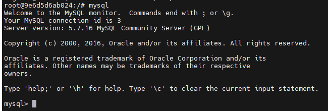

进入容器,连接 mysql,node1的mysql 密码是 123456,node2 是 123456。
  1. # 查询容器 id
  2. docker ps
  3. # 进入 mysql 容器
  4. docker exec -it <容器 id> /bin/bash
  5. # 连接 mysql
  6. mysql -u root -p

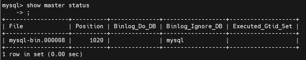

    5、查看二进制日志文件的位置
    记住 File 和 Position,后面会用到。这里 File = mysql-bin.000008,Position = 1020。

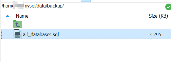

    查看挂载目录下是否有生成 all_databases.sql 文件,如下图所示:

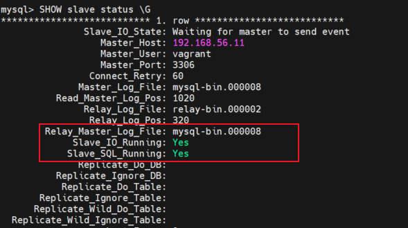

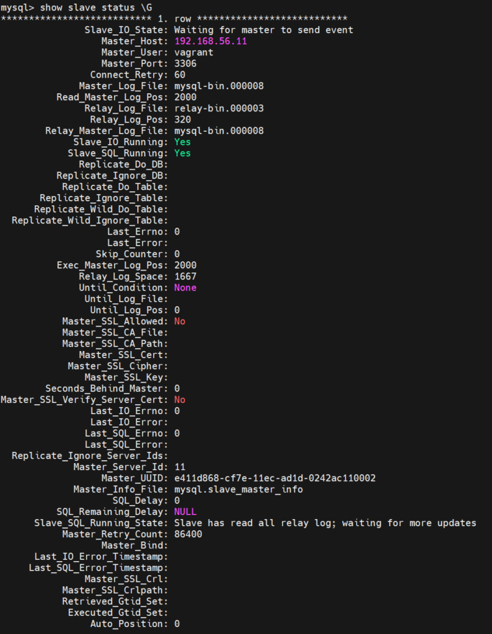

  11、查看从数据库的同步状态
  1. SHOW slave status \G
如果 Slave_IO_Running 和 Slave_SQL_Running 显示 Yes,就表示启动同步成功。如下图所示:
 在主库上执行以下命令显示当前连接过来的从库线程。

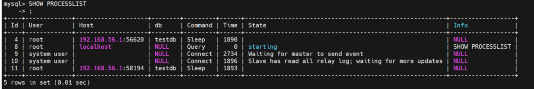

  1. SHOW PROCESSLIST
如下所示,Slave has read all relay log; wating for more updates,说明从库已经同步完了。
 使用上面的两个命令,我们可以判断当前的复制情况。

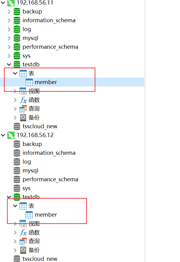

主节点创建 testdb 数据库和 member 表。
刷新下从节点,发现从节点自动创建了 member 表。如下图所示。
然后在主节点插入一条数据,刷新从节点后,发现从节点也自动创建了一条数据。

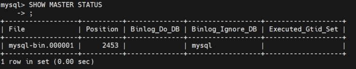

3)查看二进制日志文件和位置信息
  1. SHOW MASTER STATUS
 4)开启主从复制
  1. start slave
5)查看同步状态

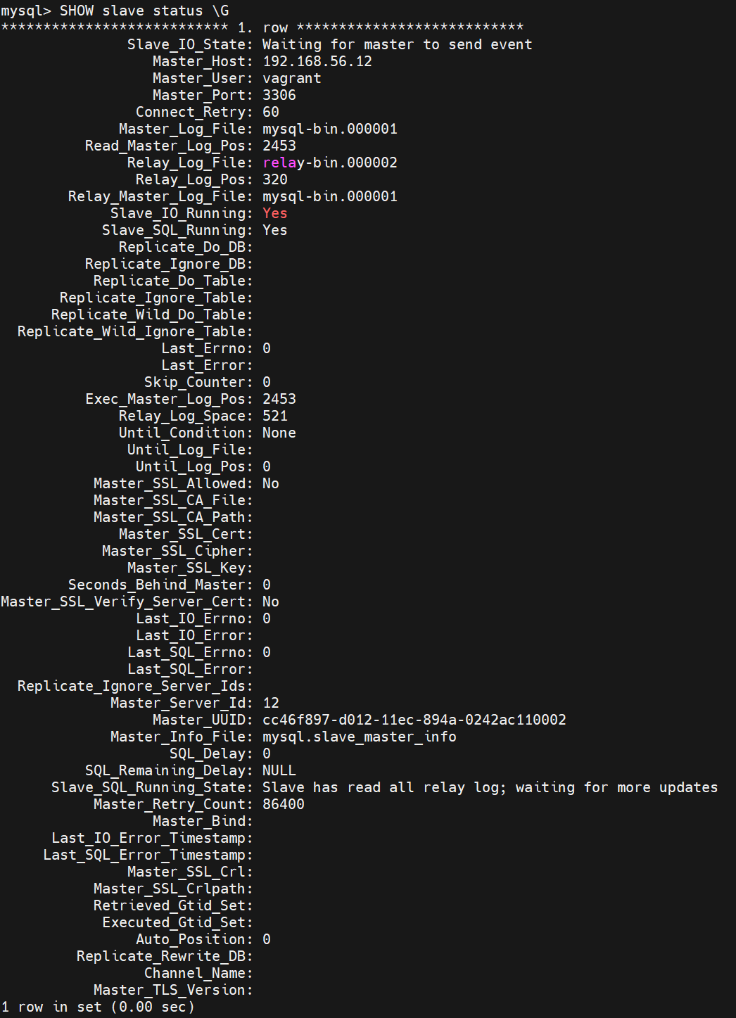

4、测试主主同步
node2 的 member 表增加一条数据 (2,zzz),node1 上同步成功。
 node 1 的 member 表增加一条数据(3,aaa),node2 上同步成功。

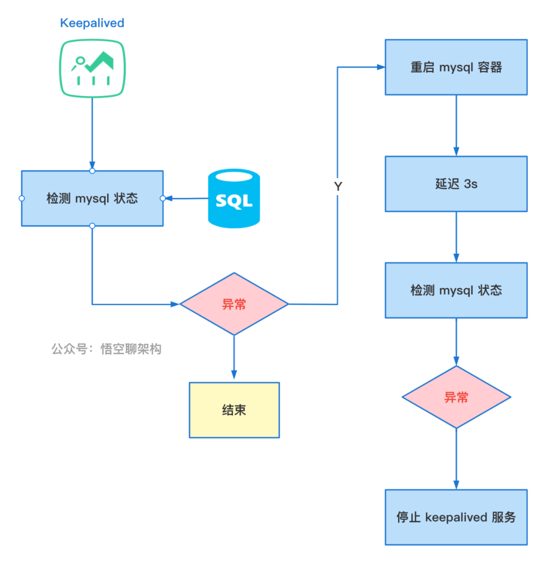

这里我配置成第二种功能场景,保障 MySQL 服务的高可用。另外可以配置 MySQL 服务异常时,发送邮件给运维或开发人员,由他们检查服务器的状态。

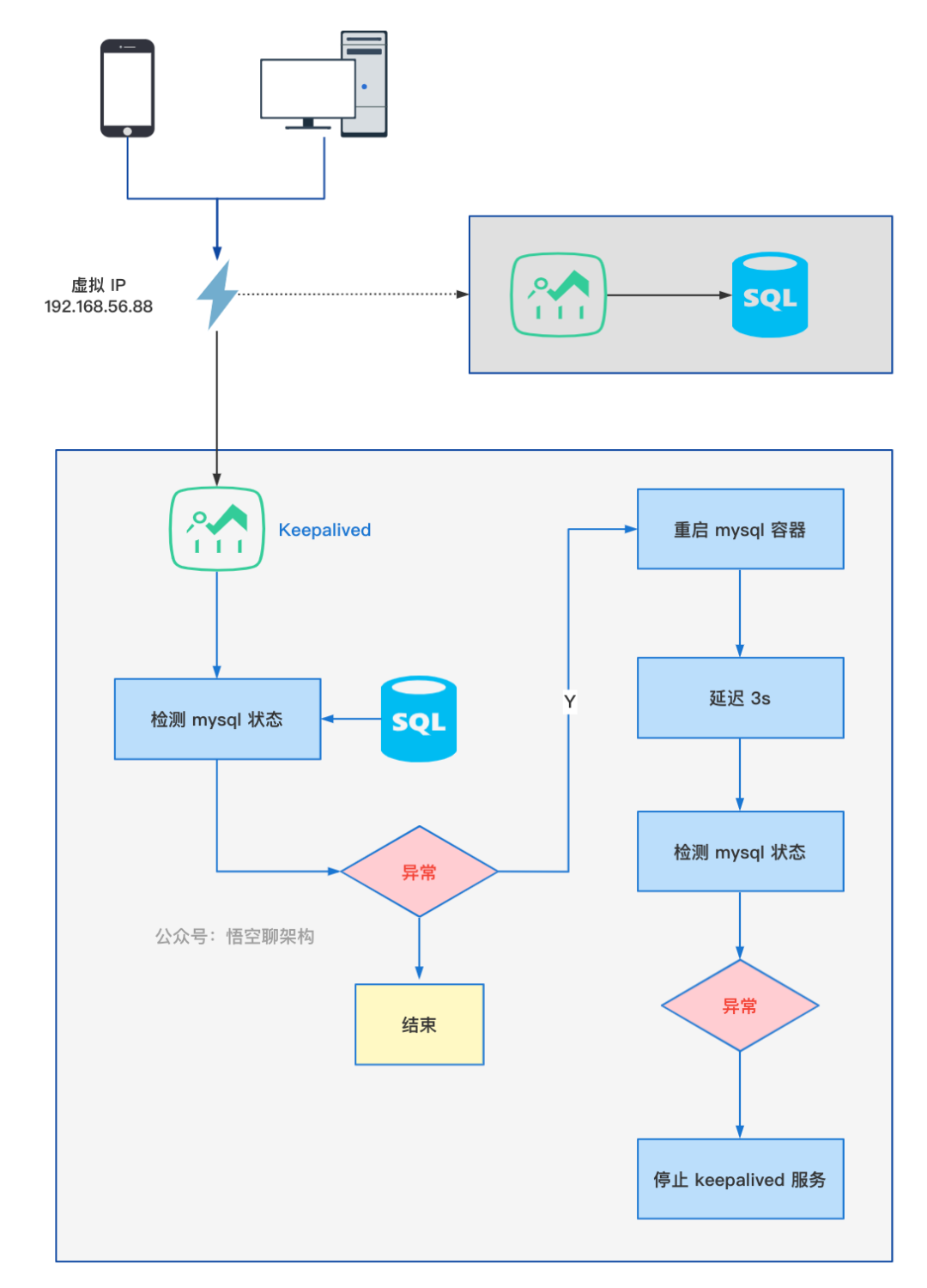

2、使用 Keepalived 的原理
Keepalived 提供了一个虚拟 IP (简称 VIP),对外提供访问。当客户端连接这个虚拟 IP 后,只会访问其中一个 MySQL。MySQL 节点故障后,keepalived 执行脚本进行重启,如果重启失败,脚本自动停掉 keepalived,备用节点自动切换为主节点。
keepalived 检测和重启的流程图如下:

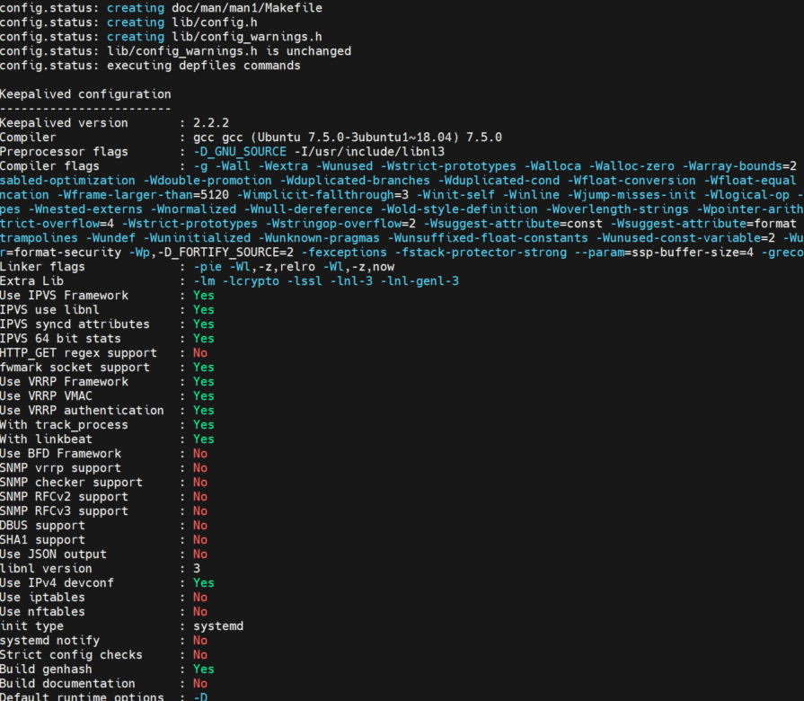

  • 配置 keepalived 软件
    1. cd keepalived
    2. ./configure --prefix=/usr/local/keepalived --disable-dependency-tracking
    执行结果如下所示:

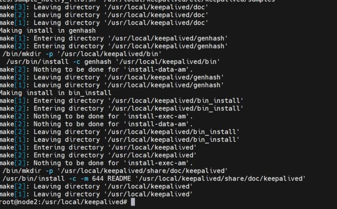

      1. sudo make && make install
      执行结果如下所示:

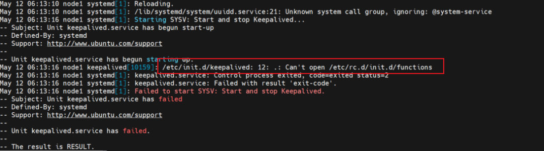

     对于 Ubuntu ,需要做一点特别的改动,创建链接。
    1. mkdir -p  /etc/rc.d/init.d
    2. ln -s /lib/lsb/init-functions /etc/rc.d/init.d/functions

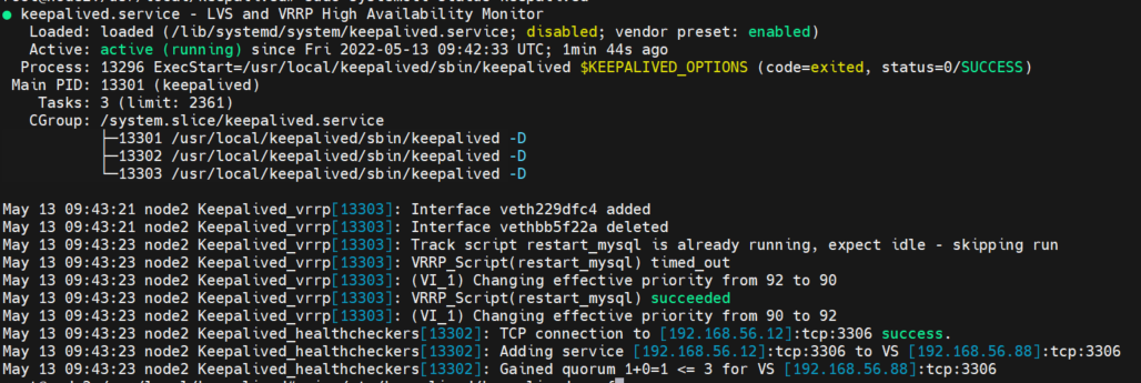

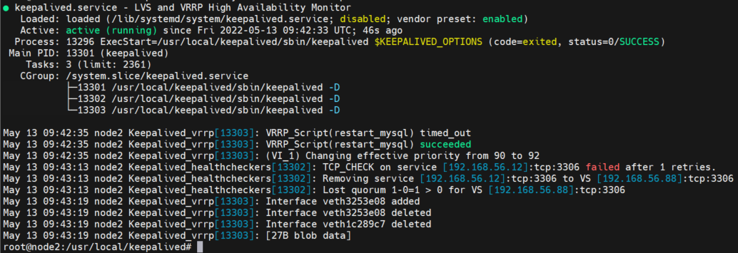

                  1. sudo systemctl daemon-reload

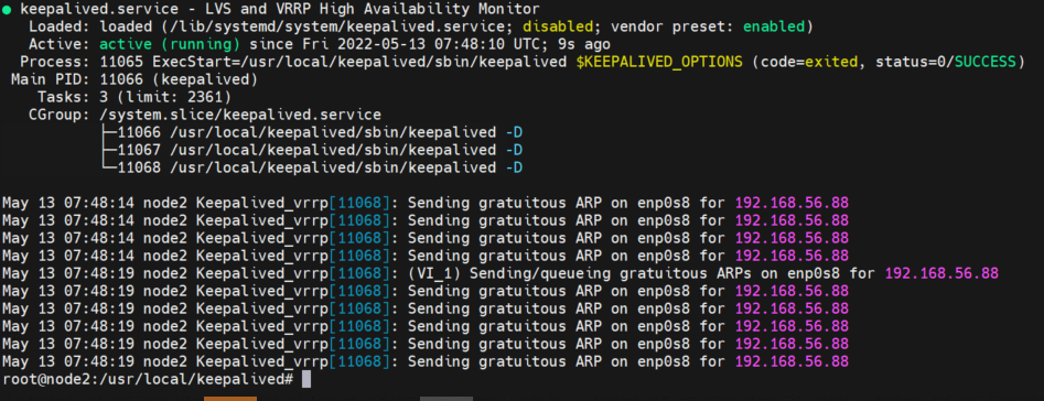

6、启动 keepalived

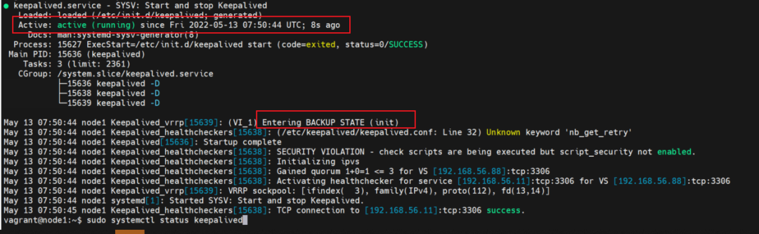

1)启动两台服务器上的 keepalived
  • 启动 node2 节点
    1. sudo pkill keepalived
    2. sudo systemctl start keepalived
    3. sudo systemctl status keepalived
    • 启动 node1 节点
      1. pkilll keepalived
      2. sudo systemctl status keepalived
       我们可以通过这个命令查看 keepalived 进程。
      1. ps -ef | grep keepalived
      • 查看日志
      1. sudo cat /var/log/syslog
7、测试 keepalived 是否会重启 mysql
  • 停止 node2 上的 mysql 容器
    1. docker stop 8cc
    查看 keepalived 状态,提示移除了 mysql 服务。
     因为 keepalived 会每 2s 检查一次 MySQL 的状态,发现 MySQL 异常后,就会重启 mysql 容器。所以过几秒后,重新查看容器状态,会看到 mysql 容器重新启动了。
    1. docker  ps
    • 查看 keepalived 状态,执行 restart_mysql 成功
      • 查看执行日志
       问题:每 2s 会打印一次,文件可能会很大。需要执行定期删除。

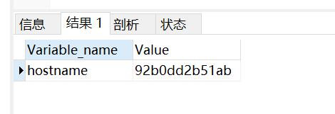

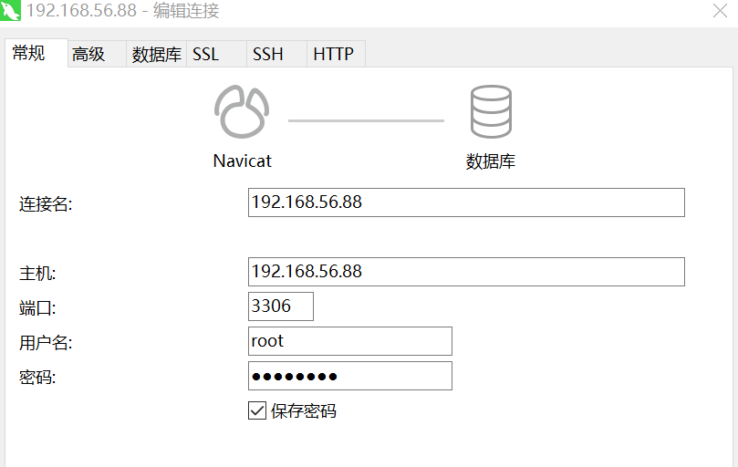

8、测试 MySQL 节点切换
验证下当 MySQL 重启失败后,keepalived 自动停止后,客户端连接的 MySQL 是否会自动切到另外一个 MySQL 节点上。

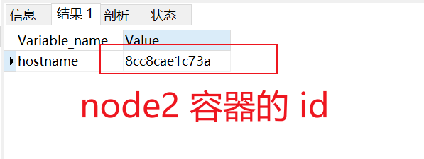

首先用 mysql 客户端工具 navicat 连接虚拟 ip 地址,账号和密码就是 node 1 和 node2 的 mysql 账号密码(root/123456)
 可以连接上,然后执行以下命令,查看当前虚拟 ip 连接的是哪个数据库。
  1. SHOW VARIABLES LIKE '%hostname%'
可以看到连接的是 node2 的容器的 id,说明 keepalived 已经通过虚拟 ip 连接到 node2 的 mysql 了,是正常工作的,node2 现在是作为主节点,node1 作为备用节点。
 由于本地环境重新启动  MySQL 都是成功的,不会停掉 keepalived 服务。出于演示目的,我就直接停掉 keepalived 服务。
  1. pkill keepalived
执行下面这个命令可以查看 keepalived 进程,发现已经没有了。(控制台显示的 grep --color=auto keepalived 表示是查找命令)
重新查询客户端的连接信息,发现已经切换到 92b (node1)机器上的 mysql 了。
 再次查看 node1 上 keepalived 上的状态,再发送信息给
  1. sudo systemctl status keepalived

    1. docker restart 9e6
    重新计入 mysql 容器,连接 mysql,不需要密码就可以连接上 mysql。
    1. mysql
    修改登录密码
    1. update mysql.user set authentication_string=PASSWORD('123456') where User='root';

    1. sudo apt-get install -y libnl-dev libnl-3-dev libnl-genl-3.dev
    2. Reading package lists... Done
    3. Building dependency tree
    4. Reading state information... Done
    5. Note, selecting 'libnl-genl-3-dev' for regex 'libnl-genl-3.dev'
    6. Package libnl-dev is not available, but is referred to by another package.
    7. This may mean that the package is missing, has been obsoleted, or
    8. is only available from another source
    9. E: Package 'libnl-dev' has no installation candidate
    解决方案:更新包
    1. sudo apt-get -y update

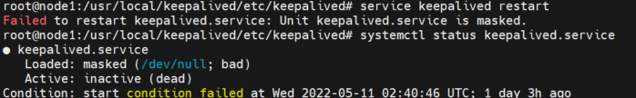

    启动 keepalived 报错
    1. root@node1:/usr/local/keepalived/etc/keepalived# service keepalived restart
    2. Failed to restart keepalived.service: Unit keepalived.service is masked.
    3. root@node1:/usr/local/keepalived/etc/keepalived# systemctl status keepalived.service
    4. ● keepalived.service
    5.    Loaded: masked (/dev/null; bad)
    6.    Active: inactive (dead)
    7. Condition: start condition failed at Wed 2022-05-11 02:40:46 UTC; 1 day 3h ago
    解决方案:
    1. systemctl unmask sshd
    再次启动,提示另外一个错误。
     解决方案,因为 ubuntu 没有这个命令 /etc/rc.d/init.d/functions,所以需要添加一个命令链接。
