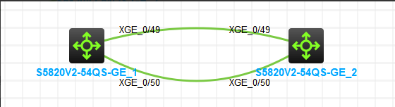

四、IRF配置实例
(1)配置S5820V2-54QS-GE_1 交换机为Master。
设置成员号以及优先级(最大值为32,默认值(最小值)为1)。
[S5820V2-54QS-GE_1]irf member 1 priority 32(将设备优先级调整为32,确保选举为Master)
把需要加入irf-port的端口down掉,shutdown XGE 1/0/49,XGE 1/0/50。并加入到相应的IRF group组。

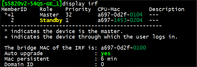

到了这步之后配置就基本上完成了,设备会自动进行Master竞选,失败的设备会自动重启,作为备份设备(Slave);
我们可以使用这条命令可以查看IRF是否建立成功,display irf,如果出现以下的显示,就表示配置成功了。
