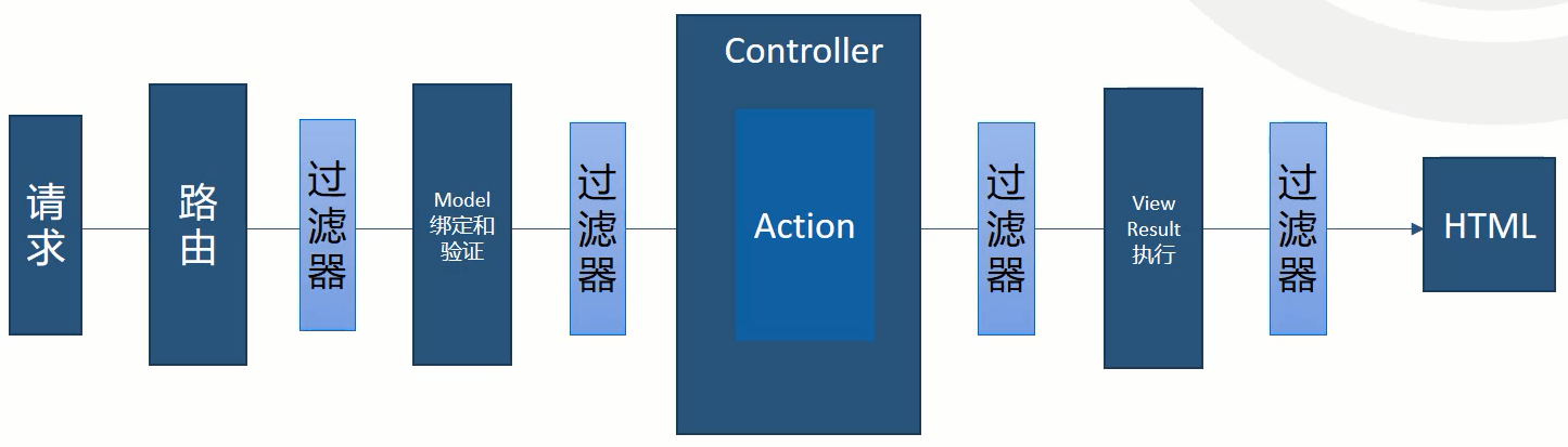

Filter工作原理
从请求开始,到请求结束,经过一系列的节点,组成了调用管道。Filter在ASP.NET Core MVC的调用管道内运行,过滤器相当于在管道中设置的几个钩子,用于执行特定的代码。

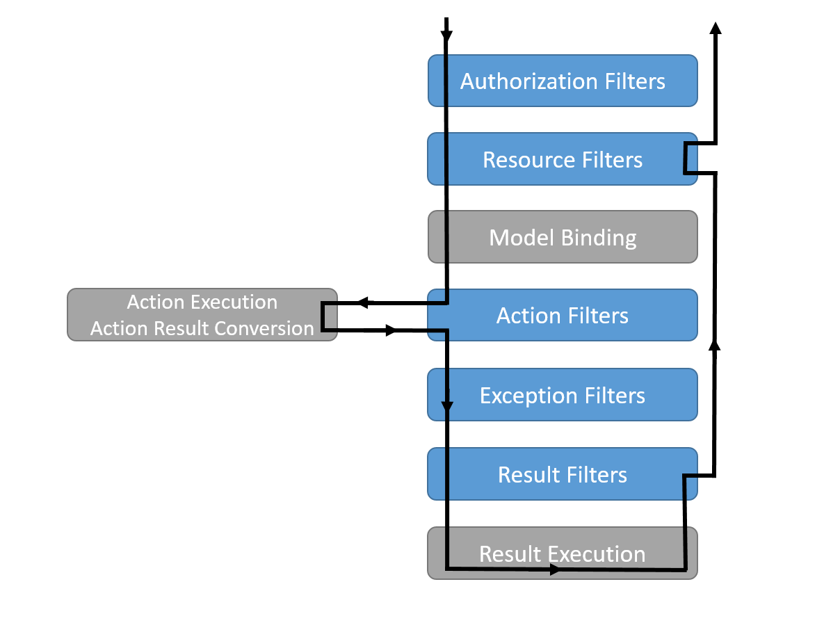

 下图展示了Filter筛选器类型在筛选器管道中的交互方式:

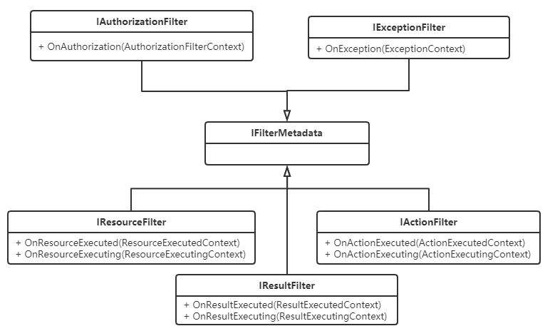

Filter实现
所有的Filter都实现接口IFilterMetadata,根据不同的业务类型,派生出了五个接口,分别对应五大类Filter,如下所示:
注意:上述五个接口还有对应异步接口(Async)。

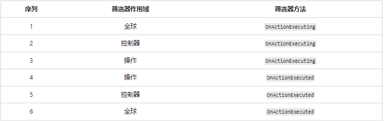

 Filter作用域
Filter可以作用在Controller,Action,全局。下面的示例阐释了为同步操作筛选器运行筛选器方法的顺序:

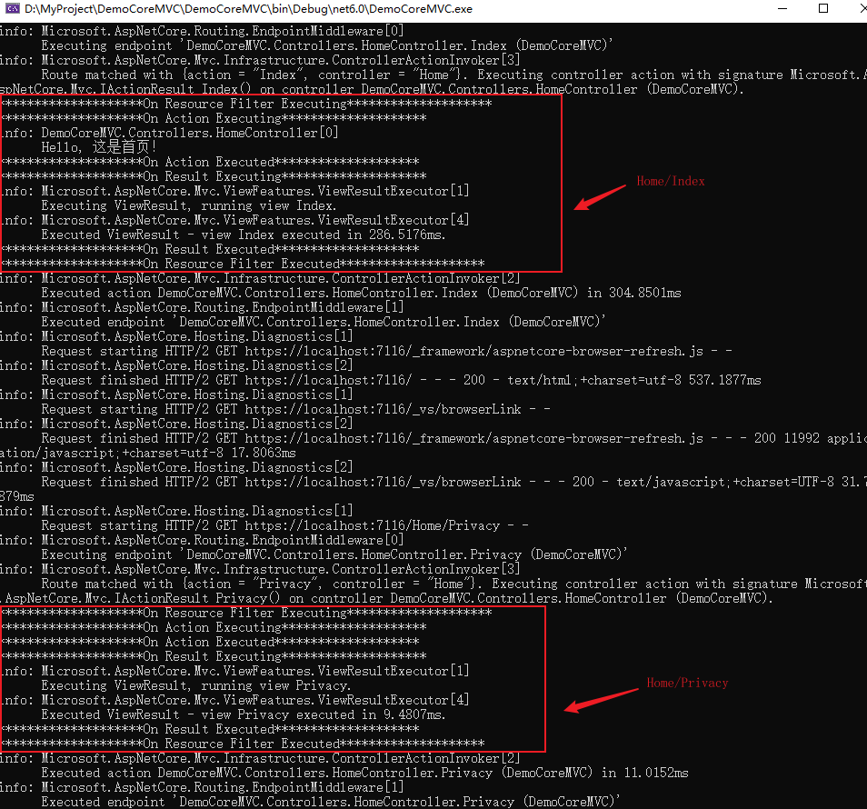

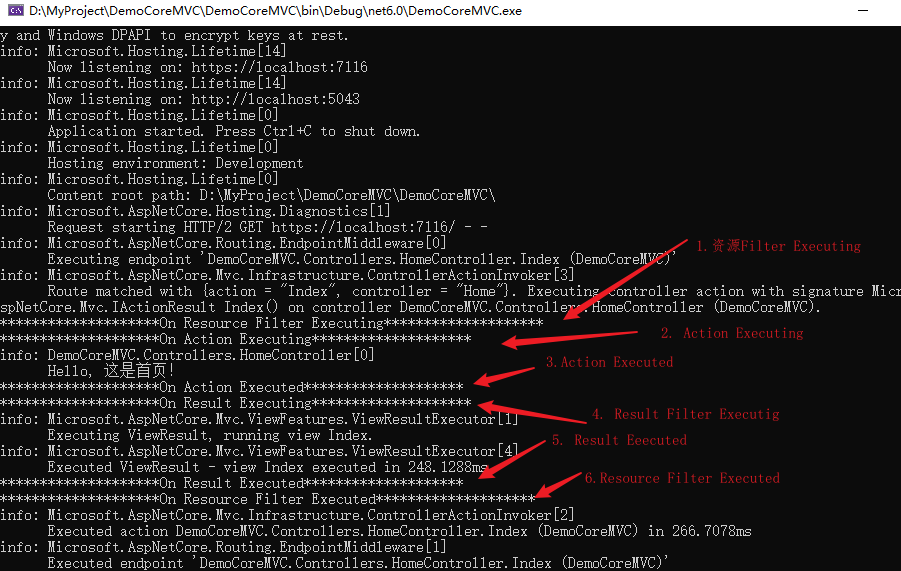

Filter测试
将写好的过滤器,放在Home/Index上,如下所示:
  1. 1 [DoExceptionFilter]
  2. 2 [LogResourceFilter]
  3. 3 [DoResultFilter]
  4. 4 [DoDoActionFilter]
  5. 5 public IActionResult Index()
  6. 6 {
  7. 7     _logger.LogInformation("Hello, 这是首页!");
  8. 8     return View();
  9. 9 }
测试如下所示:
说明:异常过滤器没有输出内容,是因为没有异常产生。授权过滤器没有添加,在所有过滤器之前开始,所有过滤器之后结束。

全局测试如下所示:
