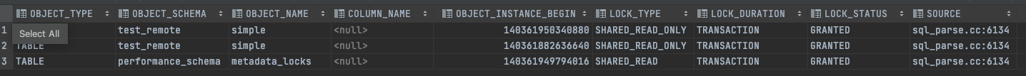

先看正常情况,表锁的读锁是可以加多个的,如下,通过两个查询命令也可以看到确实同时加上了,没有阻塞;
  1. //console1
  2. lock tables simple read;
  3. //console2
  4. lock tables simple read;
select * from performance_schema.metadata_locks;
show OPEN TABLES where In_use > 0;

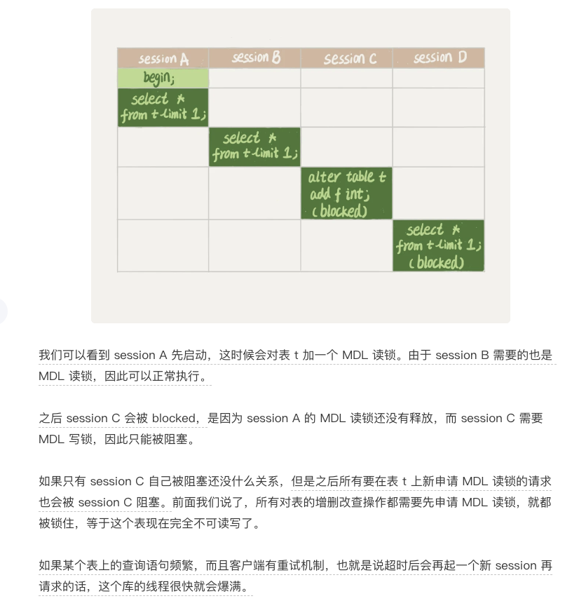

case2(元数据锁读-写-读)
mysql45讲中提到的一个问题,具体分析见mysql MDL读写锁阻塞,以及online ddl造成的“插队”现象_花落的速度的博客-CSDN博客

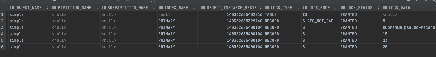

  1. //console1
  2. start transaction ;
  3. select * from simple where id>5 lock in share mode ;
  4. select * from performance_schema.data_locks;
  5. //console2
  6. 都会被阻塞
  7. insert into simple (id,name,type,seq) value (6,5,5,5);
  8. insert into simple (id,name,type,seq) value (36,5,5,5);
你试着一起敲一下就会发现,咦,console2怎么阻塞了呢?按上面所说的,不是不应该吗?
实际上console1的执行锁的确实是id;
但是你console2的执行,会回表啊,会尝试给id加写锁,但是id已经加了读锁了,所以自然不行了;
所以,不要盲目的只看查询条件,要理解当前语句都会加什么锁,是否和已经加的锁冲突;

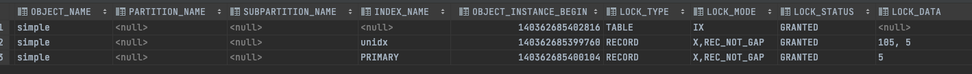

在我没有尝试之前,我理解都没有回表,那么就应该一个是唯一索引加读锁,一个是唯一索引加写锁;
但是实际结果却是lock in share mode是对的,for update会认为你要更新语句,自动给主键加锁了

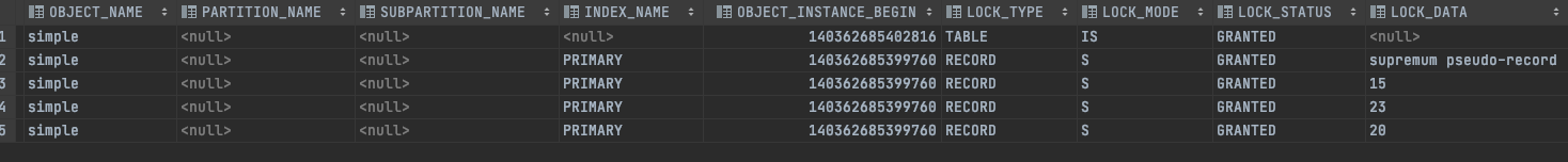

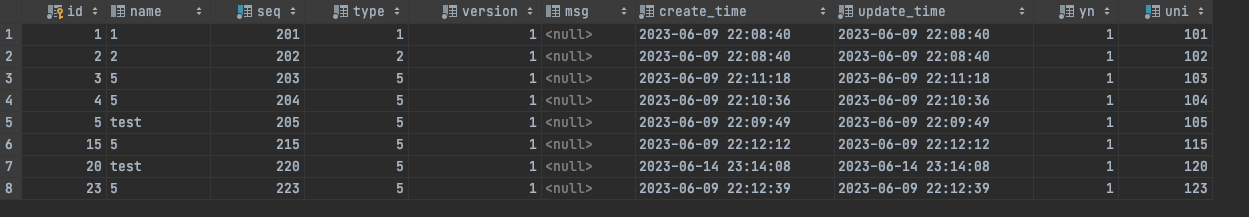

case6(next-key lock 和index)
吸取uni的教训,我给seq的值都加了200,现在这个表是这样的
seq=215
  1. start transaction ;
  2. select * from simple where id>5 and id<20 lock in share mode ;
  3. select * from performance_schema.data_locks;
除了意向锁,其他三个我们一个个看;

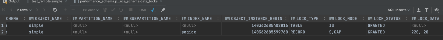

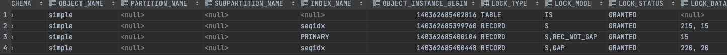

seqidx(S)这行是普通索引执行时加的临键锁,由于不是唯一索引,所以不能优化(因为可能存在重复)
primary(S,REC_NOT_GAP)这是回表操作带来的
seqidx(S,GAP)这行是因为不是唯一索引,所以在查询到匹配的值之后不会立马停止(因为后面可能还存在相同的值),所以必须要到不符合条件的值为止,而所有查询过的都会加索引,所以存在一个间隙锁。

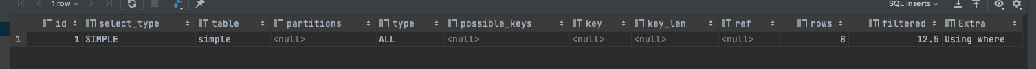

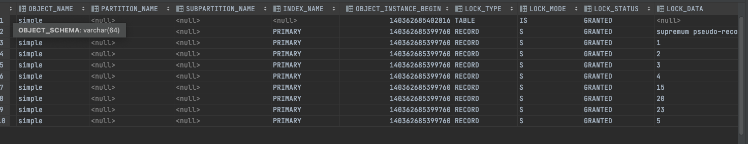

case7(next-key和没有索引)
  1. alter table simple drop index  seqidx;start transaction ;
前面提到过,查询条件匹配不到索引或者只是索引的一部分,这个时候为了保证数据的准确性,会给整个表“加锁”,其实给表里所有的记录都加锁(这里我不知道描述的对不对,因为表锁!=所有记录加锁,虽然效果相似,但并不是一个东西).
