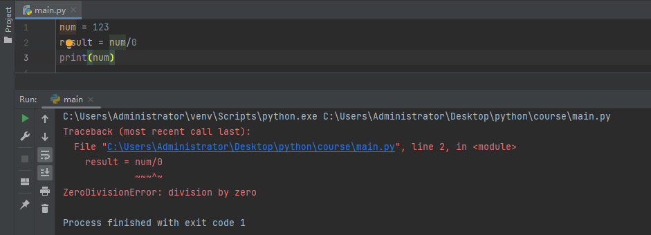

众所周知,不能将一个数字除以0,但我们假设让Python这样做,会发生什么,编写程序如下所示:
我们发现在
终端
窗口出现了Trackback,并且没有对num的值进行输出。这就是我们前面说的,如果未对异常进行处理,程序将停止,并显示一个Trackback,提示该错误为ZeroDivisionError异常。

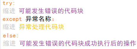

其语法格式:

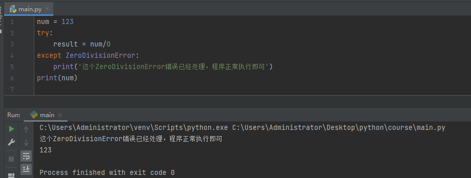

我们将上面的程序通过try-except代码块进行完善,编写程序如下所示:
我们这里用一条输出语句代替了异常处理过程,通过输出结果发现,通过try-except代码块,异常情况被处理,程序正常运行,输出了num的数值。

其语法格式:

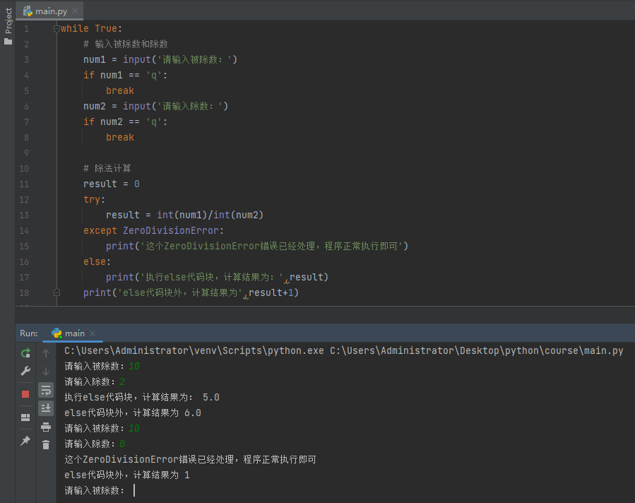

我们编写个用input函数来进行输入,计算除法结果的程序,编写程序如下所示:
当我们正常输入时,10/2的结果是5.0在else代码块中正常输出,else代码块外result+1的计算结果6.0也被正常输出了。
当我们除数输入为0时,引发了ZeroDivisionError,经过异常处理,处理了这个错误,这时因为异常发生了,所以else代码块时不经过的,直接到了else代码块外,因为result的初始值为0,进行运算之后,结果为1。
