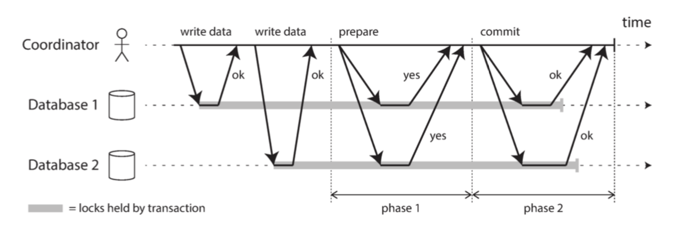

2PC包含 准备阶段 和 提交阶段 两个阶段,需要借助 协调者(事务管理器,如阿里巴巴的Seata)  来实现,参与分布式事务的数据库节点为 参与者。当分布式服务中的节点准备提交时,协调者开始 准备阶段:发送一个 准备请求 到每个节点,询问它们是否能够提交,然后协调者会跟踪参与者的响应
  • 如果所有参与者都回答"是",表示它们已经准备好提交,那么协调者在 提交阶段 发出 提交请求,分布式事务提交
  • 如果任意一个参与者回答"否",则协调者在 提交阶段 中向所有节点发送 中止请求,分布式事务回滚
上图是2PC提交成功的情况,我们来详述下过程:
  • 当服务启动一个分布式事务时,它会向协调者请求一个事务ID,此事务ID是全局唯一的
  • 在每个参与者上启动单节点事务,每个单节点事务会持有这个全局事务 ID。所有的读写都是在这些单节点事务中各自完成的。如果在这个阶段出现任何问题(节点崩溃或请求超时),则协调者或任何参与者都可以中止
  • 当应用准备提交时,对应准备阶段:协调者向所有参与者发送一个 准备请求,同样也持有全局事务 ID 。如果任意一个请求失败或超时,则协调者向所有参与者发送针对该事务 ID 的 中止请求,即2PC提交中止的情况
  • 参与者收到 准备请求 时,需要确保在任意情况下都可以提交事务。这包括将所有事务数据写入磁盘(出现故障,电源故障,或硬盘空间不足都不能是稍后拒绝提交的理由)以及检查是否存在任何冲突或违反约束。通过向协调者回答 “是”,节点承诺这个事务一定可以不出差错地提交。也就是说:参与者没有实际提交,同时放弃了中止事务的权利
  • 当协调者收到所有 准备请求 的答复时,会就 提交或中止事务 作出明确的决定(只有在 所有参与者 投赞成票的情况下才会提交),这里对应提交阶段。协调者必须把这个提交或中止事务的决定 写到磁盘上的事务日志日志,记录为 提交点(commit point) 。如果它随后崩溃,能通过提交点进行恢复
  • 一旦协调者的决定已经保存在事务日志日志中,提交或中止请求会发送给所有参与者。如果这个请求失败或超时,协调者 必须永远保持重试,直到成功为止,对于已经做出的决定,协调者不管需要多少次重试它都必须被执行

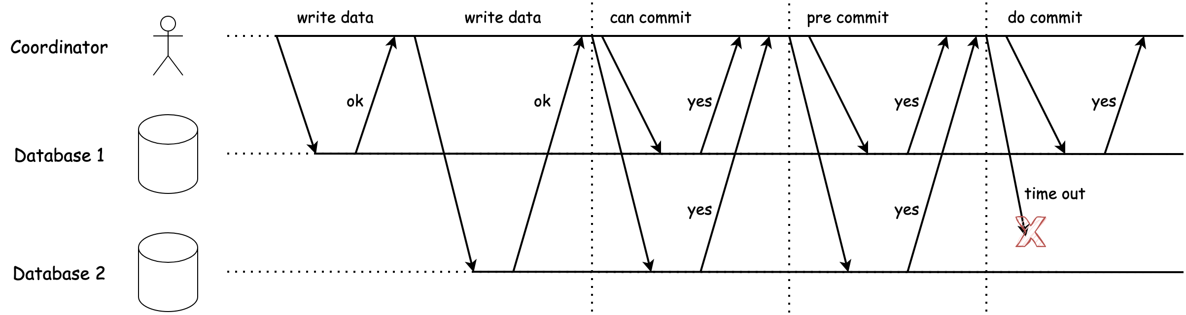

三阶段提交协议也是应用在分布式事务提交中的算法,它的提出是为了解决两阶段提交协议中存在的阻塞问题。它分为 CanCommit阶段PreCommit阶段 和 DoCommit阶段,通过引入 参与者超时判断机制 来解决2PC中存在的参与者依赖协调者的提交请求而阻塞导致的资源占用等问题。
上图为在DoCommit阶段,参与者判断 DoCommit请求 超时情况的流程图,我们详述下它的避免阻塞的流程
  • 服务在每个参与者上启动单节点事务,当参与者准备提交时,对应CanCommit阶段,协调者会向所有参与者发送 CanCommit请求,如果任意一个请求失败或超时,则协调者会向所有参与者发送针对该事务的 中止请求,执行事务回滚
  • 当协调者收到所有CanCommit请求的答复时,如果全是“是”那么则进入PreCommit阶段,否则发送中止请求,执行事务回滚
  • 进入PreCommit阶段后,协调者会向所有参与者发送 PreCommit请求,同样还是如果存在请求失败或超时,会发送中止请求执行事务回滚
  • 协调者收到所有PreCommit请求的答复时,如果全是“是”那么则进入DoCommit阶段,否则发送中止请求,执行事务回滚
  • 进入DoCommit阶段后,协调者会向所有参与者发送 DoCommit请求,注意这里,如果某个参与者没有收到该请求,它默认认为协调者会发送提交请求,那么便本地执行提交事务,从而避免阻塞
3PC虽然解决了2PC中存在的阻塞问题,但是也引入了新的问题:
  • 如果协调者在DoCommit阶段回复的是中止请求,那么超时节点自顾自地提交事务就会发生数据不一致的情况
  • 通讯次数增加和实现相对复杂
3PC使原子提交协议变成非阻塞的,但是3PC 假定网络延迟和节点响应时间有限,在大多数具有无限网络延迟和进程暂停的实际系统中,它 并不能保证原子性。非阻塞原子提交需要一个 完美的故障检测器 来以可靠的机制判断一个节点是否已经崩溃,而在无限延迟的网络中,超时并不是一种可靠的故障检测机制,因为即使节点没有崩溃也会因为网络延迟而超时,出于这个原因,2PC仍然被使用,尽管存在协调者故障的问题。

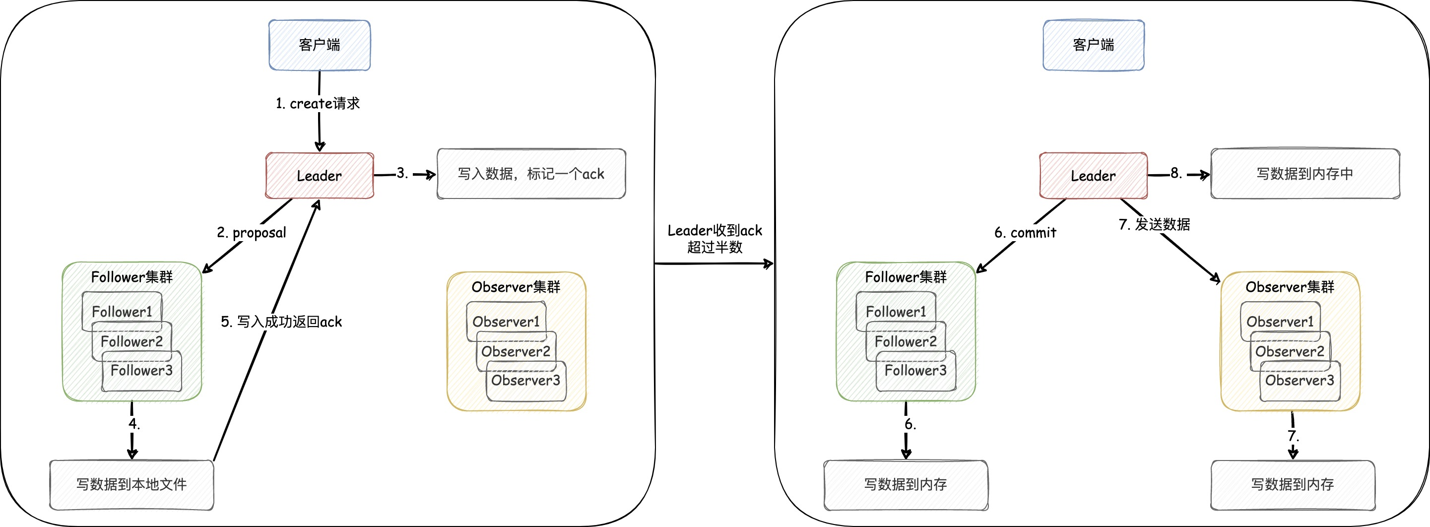

4. zookeeper中的一次Create请求
一些资料中会提到zookeeper在执行CRUD请求时,使用的是2PC,而 实际上它使用的是容错共识算法。我们以Create请求的流程为例(如下图),来加深和记忆这一知识
  • 客户端发 create 请求到 Leader,即使请求没落到 Leader 上,那么其他节点也会将写请求转发到 Leader
  • Leader 会先发一个 提议(proposal)请求给各个 Follower,且自己将数据写到本地文件
  • Follower 集群收到 proposal 请求后会将数据写到本地文件,写成功后返回给 Leader 一个 ack回复
  • Leader 发现收到 ack 回复的数量为 法定人数(过半,包含当前 Leader 节点)时,则提交一个 commit 请求给各个 Follower 节点。发送 commit 请求就代表该数据在集群内同步情况没有问题,并且 可以对外提供访问 了,此时Leader会把数据写到内存中
  • Follower 收到 commit 请求后也会将数据写到各自节点的内存中,同时Leader会将数据发给 Observer集群,通知 Observer集群 将数据写到内存
