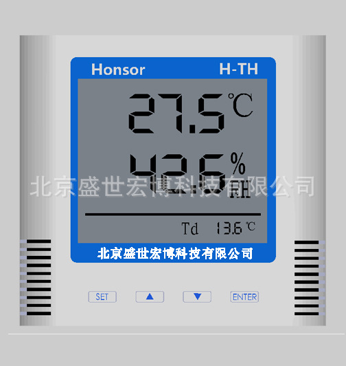

3、通风干湿表
温湿度传感器温度是以PT100作为敏感元器件来测定温度的,湿度是以湿敏电阻的形式来测量湿度的,工业标准温度的误差为0.5度,湿度为3%,准确度较高,非常适宜空气环境温湿度的情况测量。
4、自记温湿度计
自记温湿度计是一种自动记录温度和相对湿度的仪器。
具有
稳定,测定数据直观、不用查表换算、连续记录、便于操作等特点。是目前比较适宜档案库房使用的温湿度测定仪器。

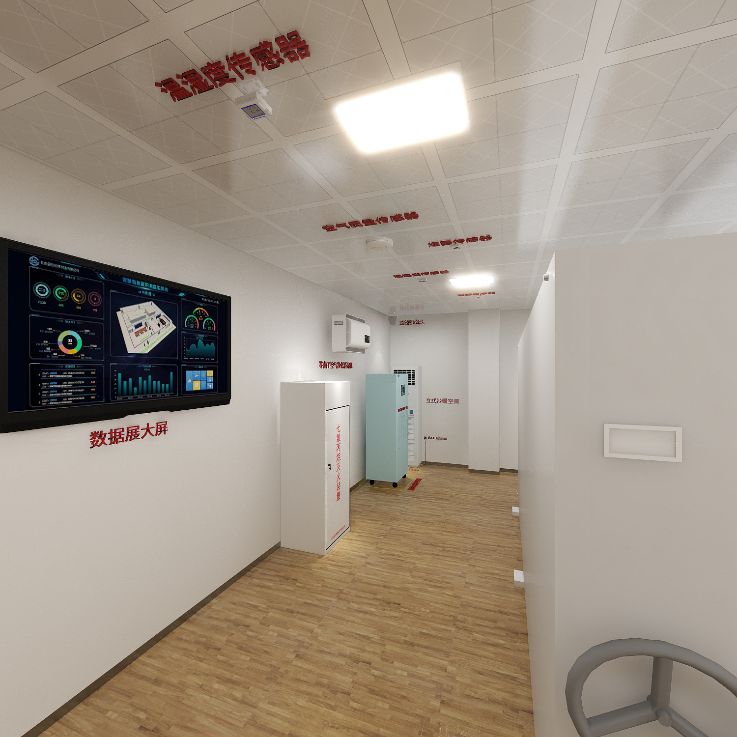

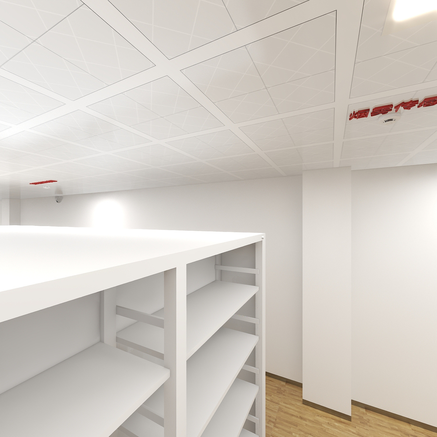

(二)测量仪器的摆放原则
1、符合通风循环要求,尽可能靠近内墙,位置适中。
2、保持与地面的距离,是温湿度测定仪器原理与性能所要求的。
3、温湿度测定仪器受限安放范围。
(1)空气直接对流的位置。
(2)气流微弱的死角或墙角位置。
(3)阳光直射的地方。
(4)门口窗边。
(5)其它机械设备附近,如机械通风口、排风口、去湿机、
空调
机附近。

(二)档案馆温湿度调控措施
由于各地区、各单位的环境及库室条件不同,在库房温湿度控制与调节方面各有则重,但大致有以下几项措施。
1、密闭
密闭是为了防止和减少库外不适宜温湿度对库内的影响,使库内较适宜的温湿度状况保持相对稳定的措施之一。
密封的重点是库房的门窗。它对要开启的门窗要求关闭时密闭程度高,需要通风时又能开启,对这类门窗采取措施较多,如在门窗框上嵌橡皮条、绒布条等填塞物;玻璃四周嵌油灰、双层窗;安装防光窗帘等都可以起到相对密封的作用。不过,密封只有控制库房的温度作用,而没有调节的作用。密封又是相对的,当出现不适宜温湿度的情况下,还必须进行调节,所以只靠密封一种措施是不能达到使库房温湿适宜的目的,必须和其它措施相结合。

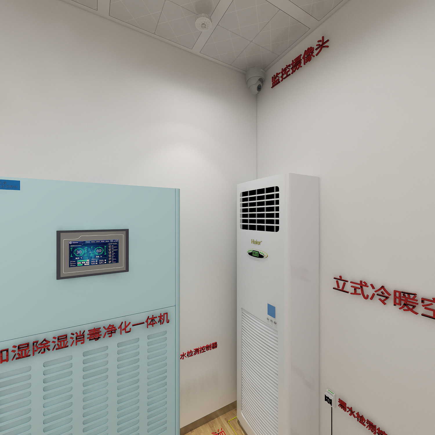

3、控温
在密闭和通风很难达到库房理想控温效果的情况下,目前许多档案库房根据自身实际条件采取了一些控温措施,如安装气暖设备、风扇或空调等。
在经济条件允许的情况下空调是控温想的方法,可使库房内温度均匀,且
安全
有效。
此外,绿化环境也是控温的一个重要措施。绿色植被可以防风、净化空气、调节湿度、吸收热量等。
4、去湿
库房去湿是控制调节库房温湿度的重要措施,春夏高温潮湿的季节,有的地区湿月份的相对湿度会在80-90%左右,对库内湿度影响较大。目前许多档案馆、室均以去湿机为主,使库房的去湿效果十分理想。
但是,去湿机的应用必须科学合理,要注意去湿机去湿
与库房面积的关系,确保去湿的效果。如春秋季多雨,去湿机工作的时间应相延长。
与此同时,要注意去湿与密封的关系,确保去湿在密封的条件下进行,否则难以达到去湿的效果。
