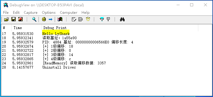

让我们继续在《内核读写内存浮点数》的基础之上做一个简单的延申,如何实现多级偏移读写,其实很简单,读写函数无需改变,只是在读写之前提前做好计算工作,以此来得到一个内存偏移值,并通过调用内存写入原函数实现写出数据的目的。
函数首先将基地址指向要读取的变量,并将其转换为LPCVOID类型的指针。然后将指向变量值的缓冲区转换为LPVOID类型的指针。接下来,函数使用PsLookupProcessByProcessId函数查找目标进程并返回其PEPROCESS结构体。随后,函数从偏移地址数组的最后一个元素开始迭代,每次循环都从目标进程中读取4字节整数型数据,并将其存储在Value变量中。然后,函数将基地址指向Value和偏移地址的和,以便在下一次循环中读取更深层次的变量。最后,函数将基地址指向最终变量的地址,读取变量的值,并返回。
如下案例所示,用户传入进程基址以及offset偏移值时,只需要动态计算出该偏移地址,并与基址相加即可得到动态地址。

编译并运行如上这段代码,则可获取到PID=4884的PBase的动态地址中的数据,如下图所示;

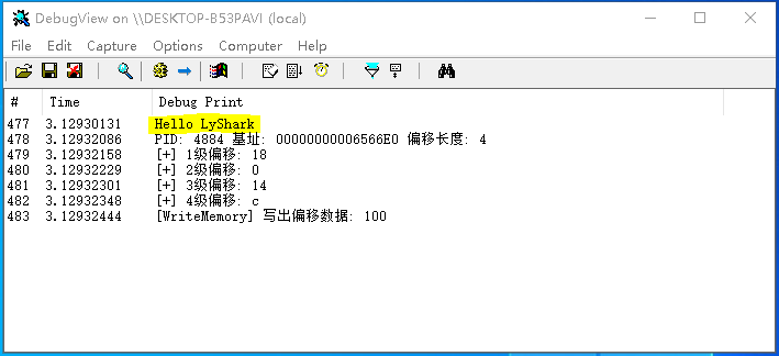

至于如何将数据写出四级偏移的基址上面,则只需要取出pbase里面的基址,并通过原函数WIN10_WriteProcessMemory直接写出数据即可,此出的原函数在《内核MDL读写进程内存》中已经做了详细介绍,实现写出代码如下所示;

运行如上代码将在0x6566e0所在的基址上,将数据替换为100,实现效果图如下所示;

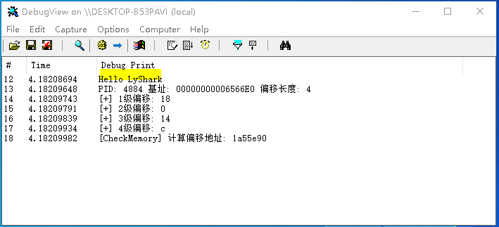

那么如何实现读写内存浮点数,字节集等多级偏移呢?
其实我们可以封装一个WIN10_ReadDeviationMemory函数,让其只计算得出偏移地址,而所需要写出的类型则根据自己的实际需求配合不同的写入函数完成,也就是将两者分离开,如下则是一段实现计算偏移的代码片段,该代码同样来自于本人的LyMemory驱动读写项目;

  60.         DbgPrint("[+] 4级偏移: %x \n", Offset[3]);
  61.         DbgPrint("[CheckMemory] 计算偏移地址: %x \n", offsets);
  62.         Driver->DriverUnload = UnDriver;
  63.         return STATUS_SUCCESS;
  64. }
运行如上代码将动态计算出目前偏移地址的pbase实际地址,实现效果图如下所示;
