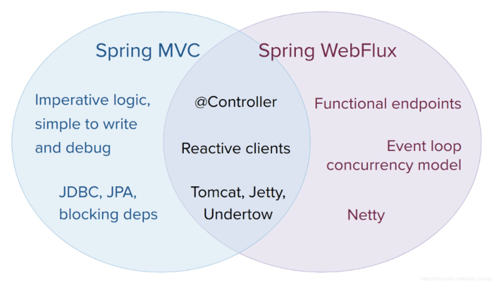

选择Spring-webmvc还是Spring-webflux呢
这两个web框架分别代表着两种不同类型的编程流派,官方给出了一个图作为对比如下
根据官方的建议有以下几点可以作为参考:
  • 如果你已经使用了Spring-webmvc进行开发,并且项目运行良好,就无需更改了;何况现在大多数的三方库都是阻塞的,并不能发挥出非阻塞的优势。
  • webflux提供了相当多的选择;在服务层,可以使用(Netty, Tomcat, Jetty, Undertow, 和3.1版本以上的Servlet容器)作为web服务;在应用层,可以选择用@Controller定义还是使用函数编程定义;在编程风格上,可以选择用Reactor、RxJava或其他。
  • 如果你钟爱Java8提供的lambda表达式这种轻量级、函数式的编程风格,那么建议选择用webflux;同时对于一些轻量级应用,或者复杂度比较低的微服务,建议使用webflux以便更好的进行控制。
  • 微服务架构中,可以将webmvc和webflux项目混合使用。两个框架都可以使用@Controller这种注解的方式,使得项目的重用更加容易。
  • 评估一个项目是否应该选择webflux的最简单的方式是,依据项目中是否会使用很多的阻塞API,比如JDBC或者一些阻塞式的API就不适用与webflux项目。
  • 如果一个webmvc项目中有很多的外部系统调用,可以试试响应式的WebClient,它能直接从Controller的方法中返回响应式结果。
  • 响应式编程的学习路线是比较陡峭的,所以如果你身在一个大型的团队中,要考虑投入的成本;不过可以用用WebClient来体验下响应式编程。

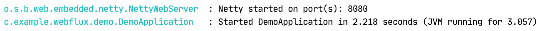

通过启动日志日志可以证实Spring-webflux是默认使用Netty提供HTTP服务
项目启动之后浏览器访问http://localhost:8080/person/1就能发现,你的Spring-webflux项目已经正常工作了。
