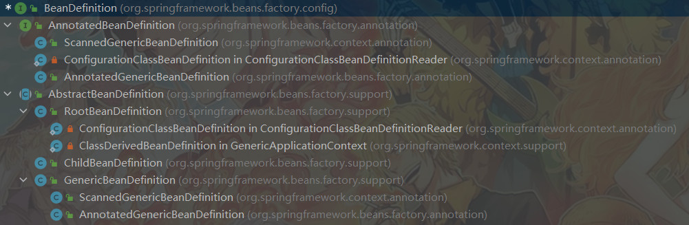

BeanDefinition在Spring初始化阶段保存Bean的元数据信息,包括Class名称、Scope、构造方法参数、属性值等信息,本文将介绍一下BeanDefinition接口、重要的实现类,以及在Spring中的使用示例。
BeanDefinition接口
用于描述了一个Bean实例,该Bean实例具有属性、构造方法参数以及由具体实现提供的其他信息。
这是一个基础接口:主要目的是允许BeanFactoryPostProcessor获取和修改Bean实例属性和其他元数据。

AbstractBeanDefinition类
实现了BeanDefinition接口,具体的、完整的BeanDefinition基类,抽取出GenericBeanDefinition、RootBeanDefinition和ChildBeanDefinition的公共属性。

RootBeanDefinition类
继承AbstractBeanDefinition类。
RootBeanDefinition表示在运行时支持BeanFactory中指定Bean的合并BeanDefinition。它可能是由多个相互继承的原始BeanDefinition创建的,通常注册为GenericBeanDefinitions。RootBeanDefinition本质上是运行时的"统一"RootBeanDefinition视图。

GenericBeanDefinition类
GenericBeanDefinition是用于构建标准BeanDefinition的一站式组件。与其他BeanDefinition一样,它允许指定一个类以及可选的构造方法参数和属性。另外,从父BeanDefinition派生可以通过parentName属性灵活配置。

AnnotatedBeanDefinition接口
继承BeanDefinition接口。
扩展BeanDefinition接口,提供Bean的AnnotationMetadata,而不需要加载该类。- public interface AnnotatedBeanDefinition extends BeanDefinition {
