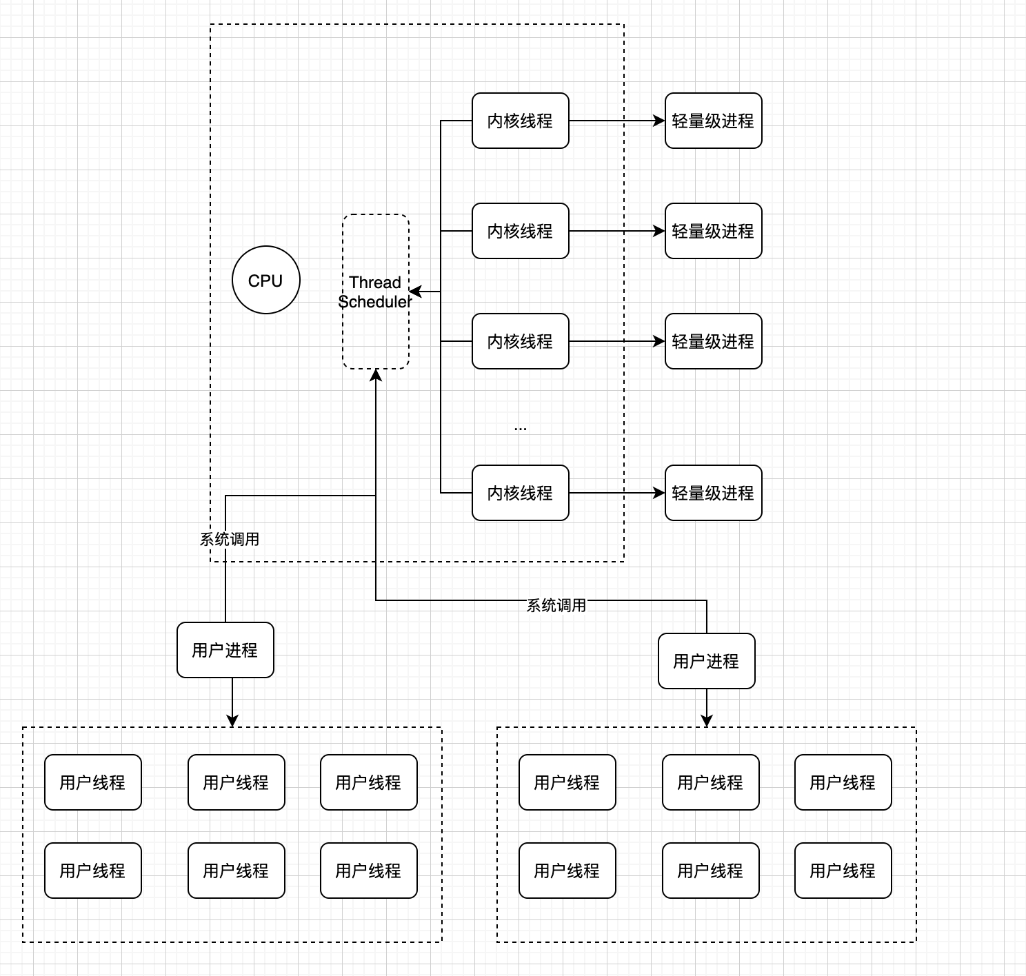

  • 进程、轻量级进程、线程关系
    一个进程由于所运行的空间不同,被分为内核线程和用户进程,之所有称之为内核线程,是因为其不拥有虚拟地址空间。如果创建一个新的用户进程,会分配一个新的虚拟地址空间,不同用户进程之间资源是隔离的。由于创建一个新的进程需要消耗很多的资源,并且在进程之间切换的代价也很昂贵,因此引入了轻量级进程。轻量级进行本质上也是对内核线程的高层抽象,虽然不同的轻量级进程之间可以共享某些资源,但由于轻量级进程本质上还是内核线程,如果进行轻量级线程之间的切换,需要进行系统调用,代价也是比较昂贵的。内核本质上只能感知到进程的存在,像不同语言的多线程技术,是在用户进程的基础上创建的线程库,线程本身不参与处理器竞争,而是由其所属的用户进程参与处理器的竞争。
  • 如何理解用户态和内核态
    首先我们需要理解到计算机资源是有限的,不管是CPU资源、内存资源、IO资源、网络资源,为了保证这些资源的合理利用,需要有一个管控机制,而这个管控机制都是交于操作系统来处理的。用户态和内核态是操作系统的一种逻辑划分,本质上是进行权限控制,处于用户态的进程可以直接使用分配给其的内存空间,但如果想使用CPU等稀缺资源,处于用户态的进程就没有这个权限了,必须通过系统调用,让当前进程进入内核态,这样可以有更大的权限去申请CPU资源、内存资源、IO资源等;

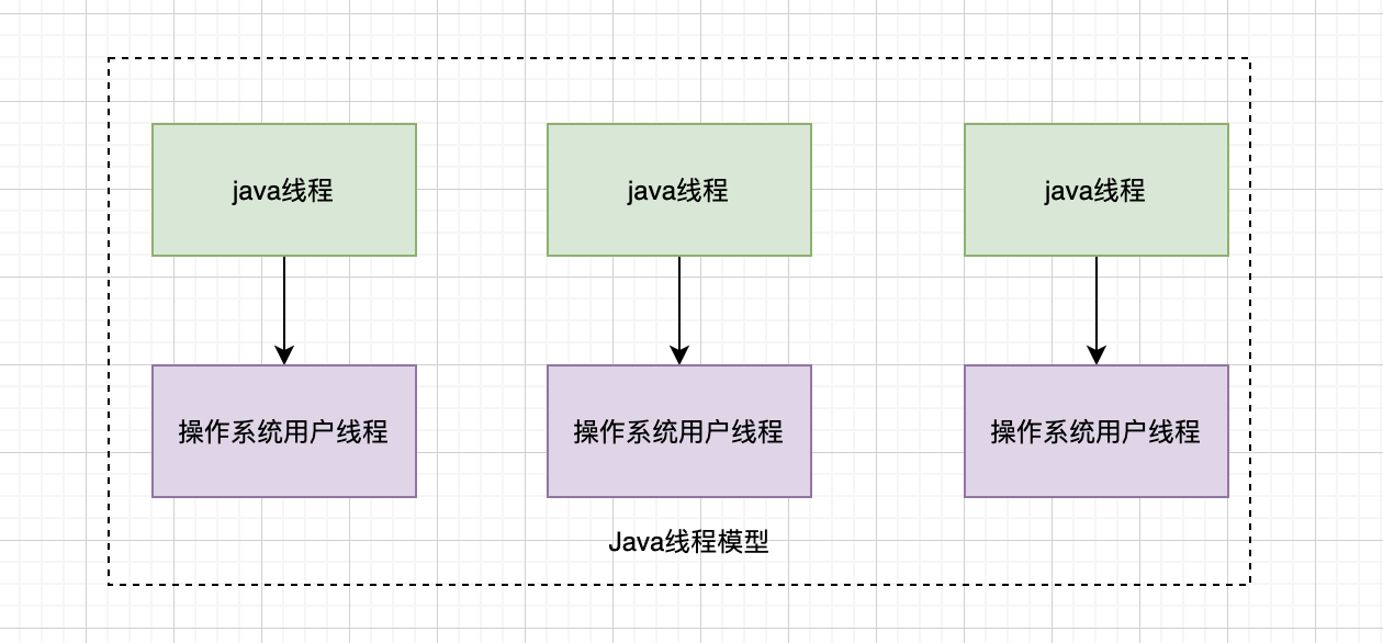

java语言
线程模型
在Java诞生之初,在Java中就引入了线程,最初称之为“绿色线程”,完全由JVM进行管理,这和操作系统用户线程是多对一的实现,但随着操作系统对线程支持越来越强大,java中的线程实现采用了一对一的实现,即一个java线程对应于一个操作系统用户线程,但是这个线程的堆栈大小是固定的,随着线程数量创建过多,可能导致内存溢出。在java19版本中引入了虚拟线程的概念,虚拟线程有一个动态的堆栈,可以增大和缩小,这和操作系统用户线程之间是一个多对多的关系,随着后面的发展,java中的线程模型会变得越来越强大。
优缺点
作为一对一的线程模型维护起来比较简单,但是由于每一个线程栈信息是固定的,不利于创建大量的线程,并且多线程操作时可能涉及频繁的系统调用,上下文切换代价高。
使用方式(以生产者消费者模型来说明)

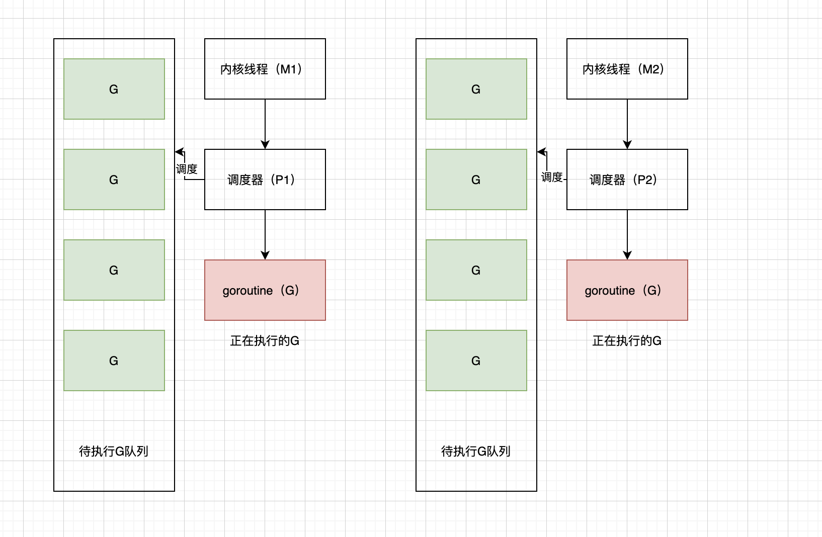

go语言
go语言线程模型
在go语言中,线程模型就是比较强大了,包含了三个概念:内核线程(M)、goroutine(G)、G的上下文环境(P)。其中G表示基于协程创建的用户线程,M直接关联一个内核线程,P里面一般存放正在运行的goroutine的上下文环境(函数指针、堆栈地址和地址边界等)。
优缺点
go语言中的线程模型算是很强大了,引用了协程,线程栈大小可以动态调整,很好地避免了java中目前的线程模型缺点。
