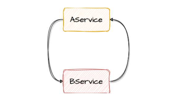

AService 和 BService 互相依赖:

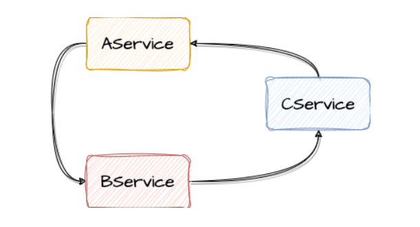

另外两种分别是三者依赖,如下图:
这种循环依赖一般隐藏比较深,不易发觉。

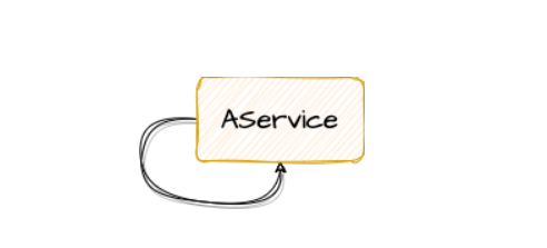

还有自我依赖,如下图:
一般来说,如果我们的代码中出现了循环依赖,则说明我们的代码在设计的过程中可能存在问题,我们应该尽量避免循环依赖的发生。不过一旦发生了循环依赖,Spring 默认也帮我们处理好了,当然这并不能说明循环依赖这种代码就没问题。实际上在目前最新版的 Spring 中,循环依赖是要额外开启的,如果不额外配置,发生了循环依赖就直接报错了。

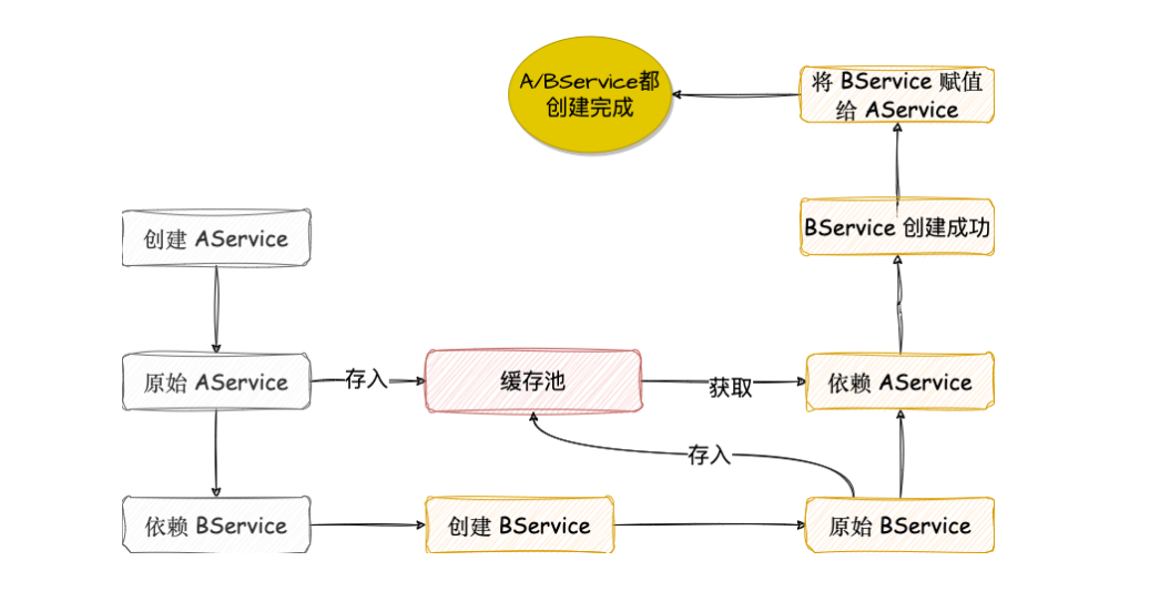

那么对于循环依赖该如何解决呢?其实很简单,中加加入一个缓存就可以了,小伙伴们来看下面这张图:
我们在这里引入了一个缓存池。
当我们需要创建 AService 的实例的时候,会首先通过 Java 反射创建出来一个原始的 AService,这个原始 AService 可以简单理解为刚刚 new 出来(实际是刚刚通过反射创建出来)还没设置任何属性的 AService,此时,我们把这个 AService 先存入到一个缓存池中。
接下来我们就需要给 AService 的属性设置值了,同时还要处理 AService 的依赖,这时我们发现 AService 依赖 BService,那么就去创建 BService 对象,结果创建 BService 的时候,发现 BService 依赖 AService,那么此时就先从缓存池中取出来 AService 先用着,然后继续 BService 创建的后续流程,直到 BService 创建完成后,将之赋值给 AService,此时 AService 和 BService 就都创建完成了。
BService 从缓存池中拿到的 AService 是一个半成品,并不是真正的最终的 AService,但是我们要知道,咱们 Java 是引用传递(也可以认为是值传递,只不过这个值是内存地址),BService 当时拿到的是 AService 的引用,说白了就是一块内存地址而已,根据这个地址找到的就是 AService,所以,后续如果 AService 创建完成后,BService 所拿到的 AService 就是完整的 AService 了。

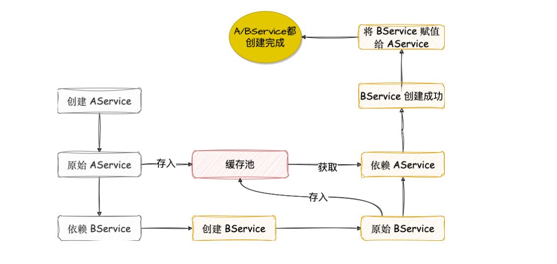

请看下面这张图:
如果 AService 最终是要生成一个代理对象的话,那么 AService 存到缓存池的其实还是原本的 AService,因为此时还没到处理 AOP 那一步(要先给各个属性赋值,然后才是 AOP 处理),这就导致 BService 从缓存池里拿到的 AService 是原本的 AService,等到 BService 创建完毕之后,AService 的属性赋值才完成,接下来在 AService 后续的创建流程中,AService 会变成了一个代理对象了,不是缓存池里的 AService 了,最终就导致 BService 所依赖的 AService 和最终创建出来的 AService 不是同一个。
