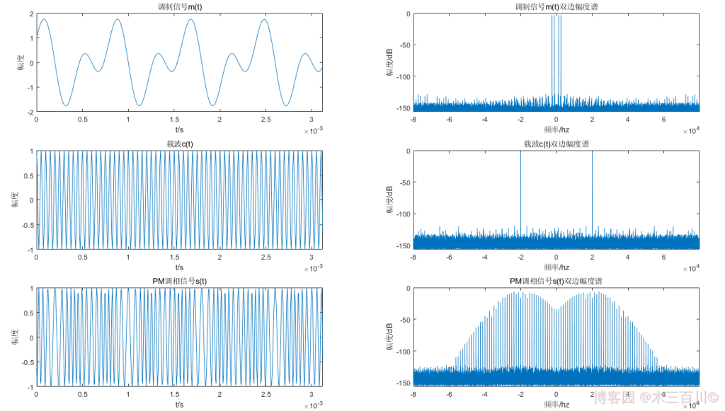

各调制参数取值:\(A=1\),\(f_m=2500Hz\),\({\beta}=4\),\(f_c=20000Hz\)。信号采样率 \(f_s=8{f_c}\),仿真总时长为 \(2s\)。PM 调制效果如下图所示(为了美观,时域只显示前 500 个点),调制信号 \(m(t)\) 双边幅度谱有四根离散谱线(\({\pm}2500Hz\)、\({\pm}1250Hz\)),载波 \(c(t)\) 的双边幅度谱有两根离散谱线(\({\pm}20000Hz\)),代码详见附录 main_modPM_example.m 与 mod_pm.m,设置 beta = 4 即可。

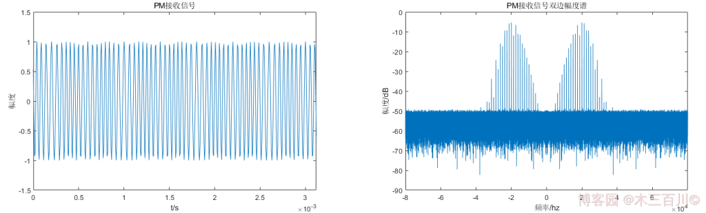

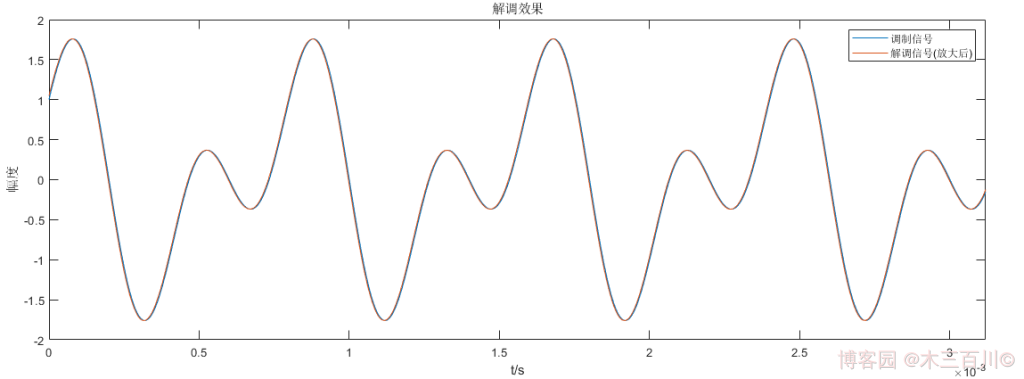

对 1.2 节中的 PM 信号,设定信噪比 \(SNR=50dB\),解调效果如下,解调后幅度放大系数 \(k=\overline{{\lvert}m(t){\rvert}}/\overline{{\lvert}\hat{m}(t){\rvert}}\approx70439.28\),使用这个系数放大解调信号幅值,然后计算误差,有:\(\sqrt{\sum{{\lvert}m(t_i)-k\hat{m}(t_i){\rvert}^2}}/\sqrt{\sum{{\lvert}m(t_i){\rvert}^2}}\approx0.0388\)。
代码详见 demod_pm_method1.m 和 main_demodPM_example1.m,调频解调器的代码详见本人同系列博客 【调制解调】FM 调频

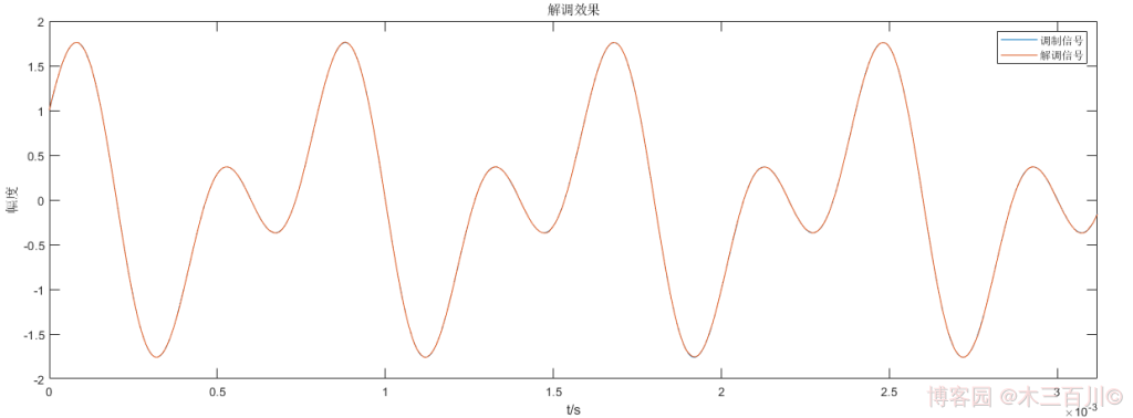

对 1.2 节中的 PM 信号,设定信噪比 \(SNR=50dB\),解调效果如下,解调后幅度放大系数 \(k=\overline{{\lvert}m(t){\rvert}}/\overline{{\lvert}\hat{m}(t){\rvert}}\approx0.44\),使用这个系数放大解调信号幅值,然后计算误差,有:\(\sqrt{\sum{{\lvert}m(t_i)-k\hat{m}(t_i){\rvert}^2}}/\sqrt{\sum{{\lvert}m(t_i){\rvert}^2}}\approx0.0010\)。
代码详见 demod_pm_method2.m 和 main_demodPM_example2.m。

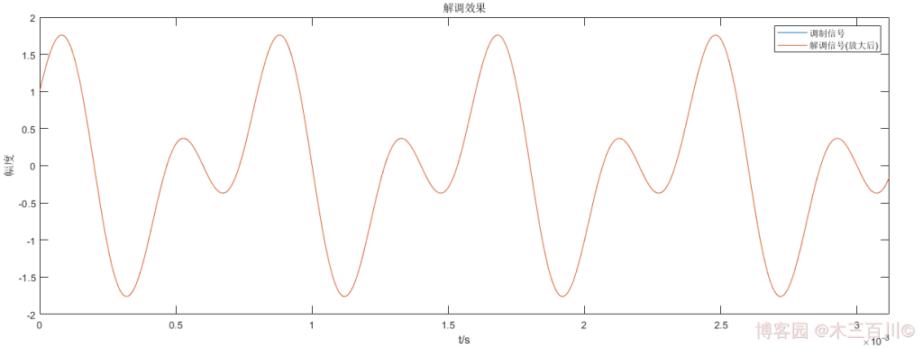

对 1.2 节中的 PM 信号,设定信噪比 \(SNR=50dB\),解调效果如下,解调后幅度放大系数 \(k=\overline{{\lvert}m(t){\rvert}}/\overline{{\lvert}\hat{m}(t){\rvert}}\approx0.44\),使用这个系数放大解调信号幅值,然后计算误差,有:\(\sqrt{\sum{{\lvert}m(t_i)-k\hat{m}(t_i){\rvert}^2}}/\sqrt{\sum{{\lvert}m(t_i){\rvert}^2}}\approx0.0007\)。
代码详见 demod_pm_method3.m 和 main_demodPM_example3.m。更改相干载波的初始相位为 \({\phi_0}=\pi/4,\pi/2\) 后,解调效果依然很好;但更改相干载波的中心频率为 \(0.8f_c,1.2f_c\) 后,解调效果变得很差,说明这种方法具有较好的抗载频相位失配能力。

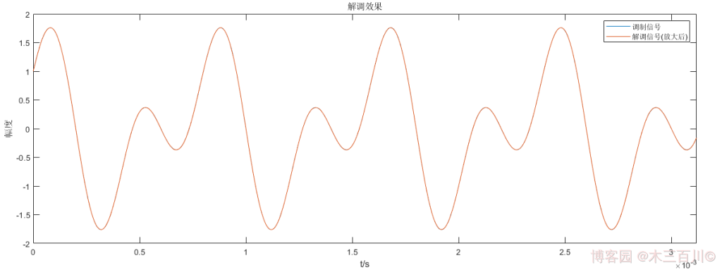

MATLAB 的 Communications Toolbox 中提供了 PM 调制函数 pmmod,高斯白噪声函数 awgn,以及 PM 解调函数 pmdemod,可以很方便地完成 PM 信号仿真。使用这三个函数实现上面 1.2 节中确知信号 \(m(t)\) 的 PM 调制解调(将调相指数 \(\beta\) 改为 \(1\)),调制后加噪声的效果如下:
解调效果如下:
解调信号与调制信号波形基本重回,计算误差,有:\(\sqrt{\sum{{\lvert}m(t_i)-\hat{m}(t_i){\rvert}^2}}/\sqrt{\sum{{\lvert}m(t_i){\rvert}^2}}\approx0.0022\)。代码详见附录 main_CommPM_example.m。

附.1 文件 mod_pm.m
  1. function [ sig_pm ] = mod_pm(fc, beta, fs, mt, t, A)
  2. % MOD_PM        PM 调相
  3. % 输入参数:
  4. %       fc      载波中心频率
  5. %       beta    调频指数/调制指数
  6. %       fs      信号采样率
  7. %       mt      调制信号
  8. %       t       采样时间
  9. %       A       载波恒定振幅
  10. % 输出参数:
  11. %       sig_pm  调相(PM)实信号
  12. % @author 木三百川
  13. % 计算调相灵敏度
  14. Kp = beta/max(abs(mt));
  15. % 生成信号
  16. ct = A*cos(2*pi*fc*t);           % 载波
  17. sig_pm = A*cos(2*pi*fc*t+Kp*mt); % PM调相信号
  18. % 绘图
  19. nfft = length(sig_pm);
  20. freq = (-nfft/2:nfft/2-1).'*(fs/nfft);
  21. figure;set(gcf,'color','w');
  22. plot_length = min(500, length(sig_pm));
  23. subplot(3,2,1);
  24. plot(t(1:plot_length), mt(1:plot_length));xlim([t(1),t(plot_length)]);
  25. xlabel('t/s');ylabel('幅度');title('调制信号m(t)');
  26. subplot(3,2,2);
  27. plot(freq, 10*log10(fftshift(abs(fft(mt,nfft)/nfft))+eps));xlim([freq(1),freq(end)]);
  28. xlabel('频率/hz');ylabel('幅度/dB');title('调制信号m(t)双边幅度谱');
  29. subplot(3,2,3);
  30. plot(t(1:plot_length), ct(1:plot_length));xlim([t(1),t(plot_length)]);
  31. xlabel('t/s');ylabel('幅度');title('载波c(t)');
  32. subplot(3,2,4);
  33. plot(freq, 10*log10(fftshift(abs(fft(ct,nfft)/nfft))+eps));xlim([freq(1),freq(end)]);
  34. xlabel('频率/hz');ylabel('幅度/dB');title('载波c(t)双边幅度谱');
  35. subplot(3,2,5);
  36. plot(t(1:plot_length), sig_pm(1:plot_length));xlim([t(1),t(plot_length)]);
  37. xlabel('t/s');ylabel('幅度');title('PM调相信号s(t)');
  38. subplot(3,2,6);
  39. plot(freq, 10*log10(fftshift(abs(fft(sig_pm,nfft)/nfft))+eps));xlim([freq(1),freq(end)]);
  40. xlabel('频率/hz');ylabel('幅度/dB');title('PM调相信号s(t)双边幅度谱');
  41. end

附.8 文件 demod_pm_method3.m
  1. function [ sig_pm_demod ] = demod_pm_method3(sig_pm_receive, fc, fs, t, phi0)
  2. % DEMOD_PM_METHOD4        PM 数字正交解调/相干解调
  3. % 输入参数:
  4. %       sig_pm_receive      PM 接收信号,行向量
  5. %       fc                  载波中心频率
  6. %       fs                  信号采样率
  7. %       t                   采样时间
  8. %       phi0                相干载波初始相位
  9. % 输出参数:
  10. %       sig_pm_demod        解调结果,与 sig_pm_receive 等长
  11. % @author 木三百川
  12. % 第一步:乘以正交相干载波
  13. sig_pm_i = sig_pm_receive.*cos(2*pi*fc*t+phi0);
  14. sig_pm_q = -sig_pm_receive.*sin(2*pi*fc*t+phi0);
  15. % 第二步:低通滤波
  16. sig_pm_i_lpf = lpf_filter(sig_pm_i, fc/(fs/2));
  17. sig_pm_q_lpf = lpf_filter(sig_pm_q, fc/(fs/2));
  18. % 第三步:计算相位
  19. sig_pm_demod = unwrap(atan2(sig_pm_q_lpf, sig_pm_i_lpf));
  20. % 第四步:去直流
  21. sig_pm_demod = sig_pm_demod - mean(sig_pm_demod);
  22. end

  1. clc;
  2. clear;
  3. close all;
  4. % PM 解调仿真(调制信号为确知信号,数字正交解调)
  5. % @author 木三百川
  6. % 调制参数
  7. A = 1;                  % 载波恒定振幅
  8. fm = 2500;              % 调制信号参数
  9. beta = 4;               % 调相指数/调制指数
  10. fc = 20000;             % 载波频率
  11. fs = 8*fc;              % 采样率
  12. total_time = 2;         % 仿真时长,单位:秒
  13. % 采样时间
  14. t = 0:1/fs:total_time-1/fs;
  15. % 调制信号为确知信号
  16. mt = sin(2*pi*fm*t)+cos(pi*fm*t);
  17. % PM 调制
  18. [ sig_pm_send ] = mod_pm(fc, beta, fs, mt, t, A);
  19. % 加噪声
  20. snr = 50;               % 信噪比
  21. sig_pm_receive = awgn(sig_pm_send, snr, 'measured');
  22. % 数字正交解调
  23. ini_phase = 0;
  24. [ sig_pm_demod ] = demod_pm_method3(sig_pm_receive, fc, fs, t, ini_phase);
  25. % 绘图
  26. nfft = length(sig_pm_receive);
  27. freq = (-nfft/2:nfft/2-1).'*(fs/nfft);
  28. figure;set(gcf,'color','w');
  29. plot_length = min(500, length(sig_pm_receive));
  30. subplot(1,2,1);
  31. plot(t(1:plot_length), sig_pm_receive(1:plot_length));xlim([t(1),t(plot_length)]);
  32. xlabel('t/s');ylabel('幅度');title('PM接收信号');
  33. subplot(1,2,2);
  34. plot(freq, 10*log10(fftshift(abs(fft(sig_pm_receive,nfft)/nfft))+eps));xlim([freq(1),freq(end)]);
  35. xlabel('频率/hz');ylabel('幅度/dB');title('PM接收信号双边幅度谱');
  36. coef = mean(abs(mt))/mean(abs(sig_pm_demod));
  37. fprintf('norm(调制信号 - %.2f * 解调信号)/norm(调制信号) = %.4f.\n', coef, norm(mt-coef*sig_pm_demod)/norm(mt));
  38. figure;set(gcf,'color','w');
  39. plot(t(1:plot_length), mt(1:plot_length));xlim([t(1),t(plot_length)]);
  40. hold on;
  41. plot(t(1:plot_length), coef*sig_pm_demod(1:plot_length));xlim([t(1),t(plot_length)]);
  42. xlabel('t/s');ylabel('幅度');title('解调效果');
  43. legend('调制信号','解调信号(放大后)');

  1. clc;
  2. clear;
  3. close all;
  4. % PM 调制解调仿真(使用Communications Toolbox工具箱)
  5. % @author 木三百川
  6. % 调制参数
  7. A = 1;                  % 载波恒定振幅
  9. beta = 1;               % 调相指数/调制指数
  13. % 采样时间
  15. % 调制信号为确知信号
  17. % FM 调制
  18. ini_phase = 0;
  19. sig_pm_send = A*pmmod(mt,fc,fs,beta,ini_phase);
  20. % 加噪声
  21. snr = 50;               % 信噪比
  22. sig_pm_receive = awgn(sig_pm_send, snr, 'measured');
  23. % PM 解调
  24. [ sig_pm_demod ] = pmdemod(sig_pm_receive,fc,fs,beta,ini_phase);
  25. % 绘图
  30. subplot(1,2,1);
  33. subplot(1,2,2);
  36. figure;set(gcf,'color','w');
  37. plot(t(1:plot_length), mt(1:plot_length));xlim([t(1),t(plot_length)]);
  38. hold on;
  39. plot(t(1:plot_length), sig_pm_demod(1:plot_length));xlim([t(1),t(plot_length)]);
  40. xlabel('t/s');ylabel('幅度');title('解调效果');
  41. legend('调制信号','解调信号');
  42. fprintf('norm(调制信号 - 解调信号)/norm(调制信号) = %.4f.\n', norm(mt-sig_pm_demod)/norm(mt));
