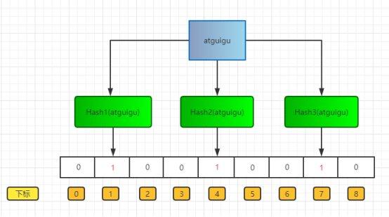

存入过程
布隆过滤器上面说了,就是一个二进制数据的集合。当一个数据加入这个集合时,经历如下:
  • 通过K个哈希函数计算该数据,返回K个计算出的hash值
  • 这些K个hash值映射到对应的K个二进制的数组下标
  • 将K个下标对应的二进制数据改成1。
例如,第一个哈希函数返回x,第二个第三个哈希函数返回y与z,那么: X、Y、Z对应的二进制改成1。
如图所示:

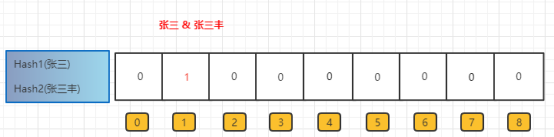

  • 缺点:
添加数据是通过计算数据的hash值,那么很有可能存在这种情况:两个不同的数据计算得到相同的hash值。
例如图中的“张三”和“张三丰”,假如最终算出hash值相同,那么他们会将同一个下标的二进制数据改为1。
这个时候,你就不知道下标为1的二进制,到底是代表“张三”还是“张三丰”。
由此得出以下缺点:
1、存在误判
假如上面的图没有存 “张三”,只存了 “张三丰”,那么用"张三"来查询的时候,会判断"张三"存在集合中。
因为“张三”和“张三丰”的hash值是相同的,通过相同的hash值,找到的二进制数据也是一样的,都是1。

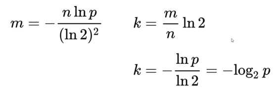

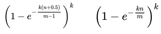

误判率:
受三个因素影响: 二进制位的个数m, 哈希函数的个数k, 数据规模n (添加到布隆过滤器中的数据)
已知误判率p, 数据规模n, 求二进制的个数m,哈希函数的个数k {m,k 程序会自动计算 ,你只需要告诉我数据规模,误判率就可以了}
ln: 自然对数是以常数e为底数对数,记作lnN(N>0)。在物理学,生物学等自然科学中有重要的意义,一般表示方法为lnx。数学中也常见以logx表示自然对数。

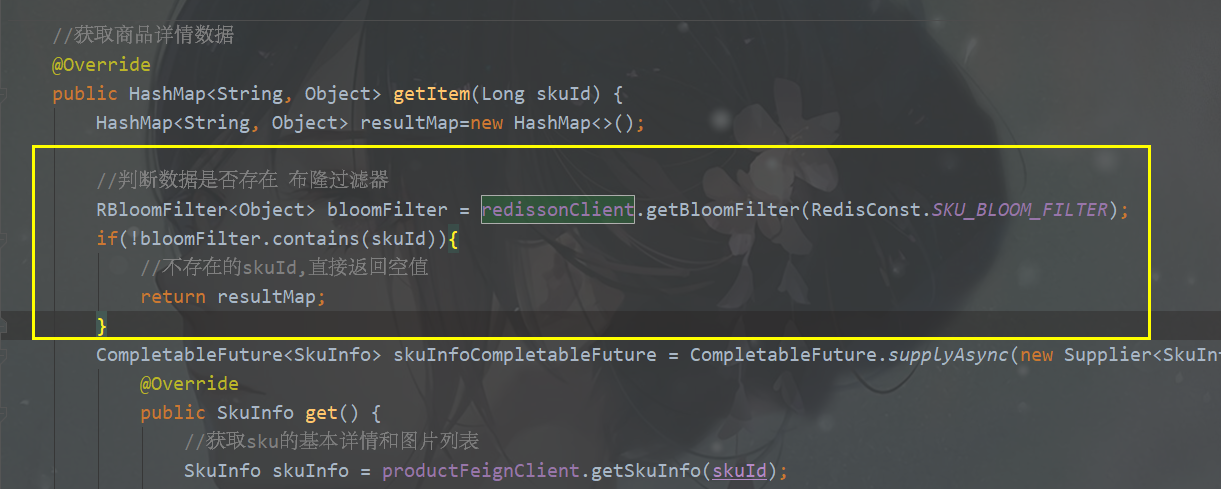

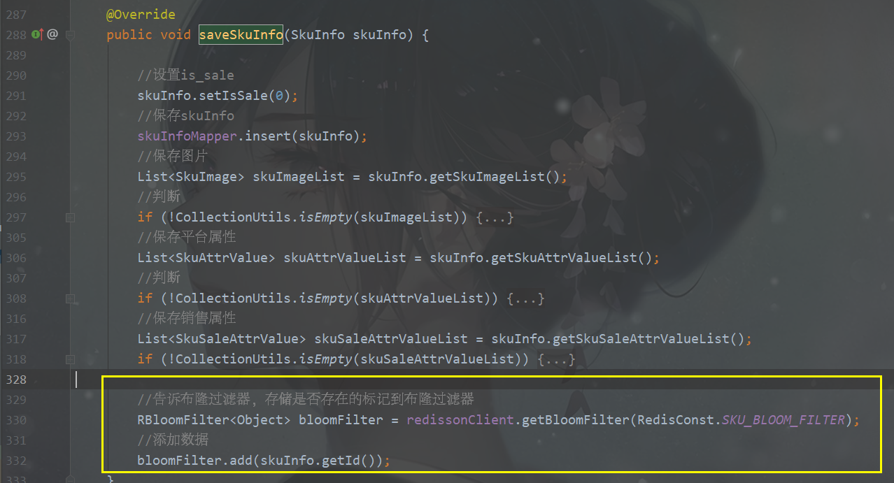

2.2 给商品详情页添加布隆过滤器
1、查看商品详情页添加布隆过滤器
操作模块:service-item
更改ItemserviceImpl.item方法
2、添加商品sku加入布隆过滤器数据
操作模块:service-product
更改ManageServiceImpl.saveSkuInfo方法
这样就避免了别人用一个不存在的key去疯狂攻击我们的缓存数据库
我们在分布式锁中将查询结果是null的也进行缓存,但是如果有人用随机数去疯狂请求我们的接口,那我们的Redis可能会扛不住,所以在这里用布隆过滤器,只需要在初始化的时候,指定我们存储数据的数据量和可以承受的误判率即可。
布隆过滤器指导有哪些数据,这样别人使用随机数攻击的时候直接就给他返回,不用再去查Redis了。
