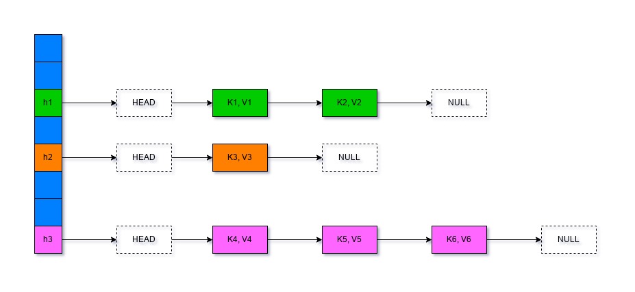

链表法
链表法是最常见的,它的中心思想在于如果key映射到了相同的位置,那么就把这些key和value存在一张链表里。
查找的时候先用hash函数计算得到位置,然后再从存放在该位置上的链表里一个个遍历找到key相等的条目。
它的结构类似这样:
淡蓝色的表示还没有元素存在。
这个是最原始的实现方式,实际上很多库不会每个位置(以后简称为slot)存一个链表,而是用一张大链表把每个有值存在的slot串联起来,这样可以节约n-1个头结点和n-1个为节点的内存。
还有一些库会在链表过长的时候把它转换成搜索树等时间复杂度更低的结构。所以总体来看拉链法实现的哈希表常用操作的平均时间复杂度都接近于O(1)。
优点:
  • 实现很简单,没那么多边界条件要考虑
  • 插入数据和删除数据很快,插入用链表的头插法,删除只需要移动部分节点的next指针
  • 能采取扩容之外的手段阻止查询性能退化,比如前面提到的把过长链表转换成搜索树
  • 保证了指针稳定性,所以可以放心地用指针去引用哈希表内的元素
缺点:
  • 链表本身对缓存不够友好,冲突较多的时候缓存命中率较低从而影响性能。
  • 不同的slot之间数据在内存里的跨度较大(即使是用大链表串联的情况下),数据结构整体的空间局部性较差
设计上的注意点:
  • 为什么不同双链表?因为单链表够用了操作是有点麻烦还需额外的头节点,但双链表每个节点都会比单链表多出一个指针,会浪费比一个头结点更多的内存。
  • 为什么不直接用vector?因为删除元素的时候vector需要移动大量元素,性能和指针稳定性上都得不到保证,不实用。

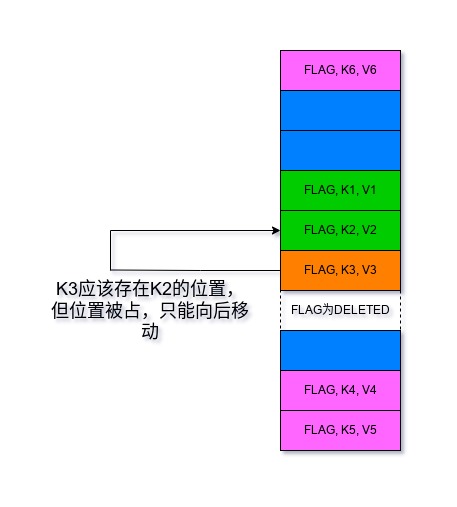

线性探测法
线性探测是另一种常见的哈希表冲突解决方法。
它解决冲突的方式于链表法不同,在遇到hash冲突的时候,它会从冲突的位置开始向后一个个查找,直到找到一个空位,或者没找到然后索引回到了冲突发生的位置,这时会进行扩容然后再重新执行上述插入流程。
查找也是一样的,首先通过hash函数计算得到元素应该在的位置,然后从这个位置开始一个个比较key是否相等,遇到被删除的元素就跳过,遇到空的slot就停止搜索,这表示元素不在这个哈希表中。
可以看到大多数操作都需要从某个位置开始一个个向后比较,这就是它得名线性探测的原因。
这种方法实现的hash表可以是一个数组,它的结构大致如下:
淡蓝色的仍然是没有元素的空位。值得注意的是虚线标记的被删除元素。
元素是不能直接删除后把slot设置为空的,那样会破坏查找的流程,例如上面图里如果把K2删了然后slot设置成空,那你就永远找不到K3了。所以需要把slot设置成“已删除”。
插入的时候可以复用“已删除”的slot,但需要先检查key是否存在,否则还是上面那个例子,删除K2后我们想插入一个K3,实际上K3已经存在,但因为他本身应该在的slot空了出来,如果不提前检查的话插入操作就会把新的K3存进错误的位置,此时一张哈希表里会有两个K3,数据混乱了。这里得批评下github上某本很受欢迎的算法书,它在给出的insert示例里没考虑这种问题,这导致了它给出的代码在一些情况下会导致错误的结果。
这里只是简单复习,更详细的代码实现可以看这篇
时间复杂度上和链表法差不多,我们来看看优缺点:
优点:
  • 对缓存友好,现在可以用数组或者vector之类的可以在内存里紧密排列的结构实现哈希表
  • slot的利用率高,因为元素是存在slot里的,不过这也不全是好事,后面细说
  • 相对来说更节约内存,当然是和最原始的链表法实现相比,和用大链表串联过的比优势不是很明显,原因在缺点里细说
缺点:
  • 实现复杂,一个slot得分有元素、空、元素被删除三种状态
  • hash冲突是连锁式的,一处冲突可能会连续影响多处,最终导致插入同样的数据,它扩容的次数会比链表法更多,最终可能会用掉更多的内存
  • 因为冲突会造成后续插入和删除的连锁反应,所以查找过程退化到O(n)的概率更大,而且没法像链表法那样把有大量冲突的地方转换成搜索树之类的结构
  • 没有指针稳定性,这倒也不是太大的缺点,只有c++标准强制要求标准库的hashmap要有指针稳定性
因为删除元素麻烦,加上冲突会有连锁影响,所以很多库实现的hashtable都是用的链表法。不过即使有这么多缺点,光缓存友好和内存利用率高在现代计算机上就是非常大的性能优势了,所以像golang和python都会使用线性探测法的近似变种来实现哈希表。

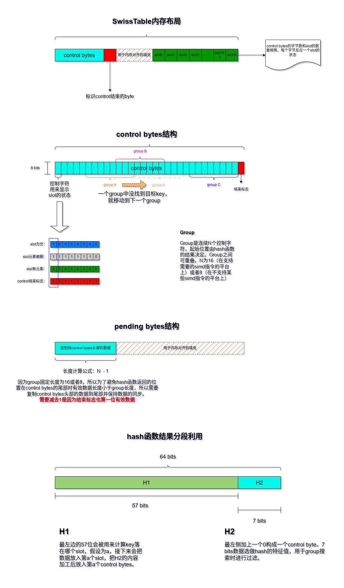

SwissTable的结构
别看这名字都把hash改没了,实际上swisstable依然是hashtable,而且使用改进的线性探测法来解决hash冲突。
所以大家应该能想象到,swisstable的底层应该也是个类似数组的结构。有了这样大致的模糊印象就可以了,现在我们可以来看看swisstable的结构了:
图里东西挺多,但基本都有详细的注释,对于一些比较重要的东西我会稍微再重复讲解一遍。
首先是哈希函数计算的结构,在swisstable里会被分成两部分:57bits长度的为H1,用于确定元素存在哪个slot里,slot的索引和control bytes的是对应的;剩下的7bits叫做H2,被用作是当前key的哈希特征值,用于后面的查找和过滤。
接着是swisstable的主体结构,实际上就是一块连续的内存,但除了slot外还在头部带有描述每个slot状态的控制信息,以及为了内存对齐而放进去的填充数据。
swisstable比传统哈希表更快的秘诀就在于这些被叫做“control bytes”的slot控制信息里,即前面说的“元信息”。
控制信息主要是下面这几种:
  • slot是否为空
  • slot里的元素是否已经被删除
  • slot里存的键值对的key的哈希特征(H2)
对于空、删除和边界这几种特殊状态,对应的值都是特意设置的,目的是为了在SIMD指令操作时获得最高的性能,如果你想自己实现swisstable,注意这些状态值需要和图里给的一样(或者你也可以找到在X86和ARM以外的平台上的最佳值并使用它们)。
查找、插入、删除都是基于这些control bytes的,它们非常小,可以尽量多的被放入CPU的高速缓存,同时又包含了足够的信息以满足哈希表的增删改查。而slot就只用来存数据,control bytes和slot一一对应,控制信息在control bytes里的索引就是对应的数据在slot里的索引。
另外还可以看到图里还有一个group的结构,这个结构没有实体存在(虽然在abseil的实现里有对应的类存在),它由连续的N个控制信息组成,swisstable的线性探测是以group为基础单位的,一次探测一个group,没有找到目标就会移动到下一个group继续查找。现在看不懂也没关系,下节会简要说明查找的算法。
到目前为止我们了解了swisstable的结构,至于它为什么这么快,有一个比较次要的原因我们已经知道了:所有的操作基本都在control bytes上进行,一个控制信息只有8bit,而且控制信息们紧密排列在连续的内存里对缓存更友好,所以哈希表操作时的缓存命中率会更高,客观上会提高一点性能。但这不是swisstable最精明的地方,我们接着看看查找一个元素的过程。
在进入下一节之前我还有另外一个重要的说明需要做:对于control bytes以及对它的操作,我会用前后左右这种方位词,但实际上操作control bytes时要考虑的不是方位而是内存的高低位以及字节序,后者会影响到索引的计算方式,为了方便叙述我故意省略了这些细节而使用“前后左右”,我的图也是按照从左到右从前往后的顺序绘制的,如果要考虑这些图会画的比较复杂,算法的描述也将变得繁琐,因此请原谅我偷一个小小的懒。

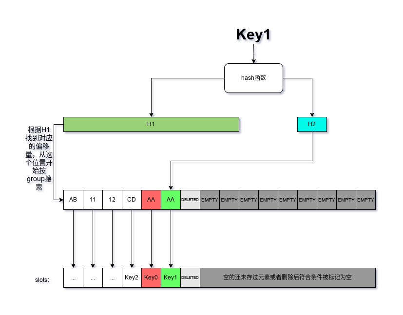

SwissTable的查找
提高CPU缓存命中率可以极大提升性能,但不会达到很多性能测试里展示的那种云泥之别。所以swisstable的快主要体现在别的地方——更巧妙的查找算法。
上一节我们已经提到了group,swisstable会根据H1的值来确定group的起始位置,然后按照一个个group去做“线性探测”。
假设我们有一个key叫Key1,它已经存在了swisstable里,这时候swisstable里的局部数据是下面那样的:
我们要找的数据正好在这个group里,但还有另一个key的哈希特征和我们要找的目标冲突了。按照正常的线性探测法的流程,我们应该根据这个group里的控制信息的索引,找到对应的slot,然后把里面的key拿出来一一做相等比较,直到找到我们要的目标,在这里我们需要相等比较六次。

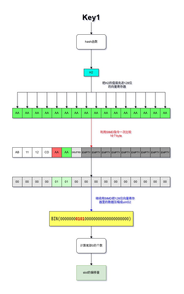

这样也太小看人类的智慧了,下面才是真正的比较过程,也是swisstable的精华:
事实上swisstable会先一次比较一整个group里的哈希特征信息,先把特征值不相等的元素全部排除,特征值不相等那说明key肯定不会相等。
这样一次检查了16个值,在这个例子里我们过滤出了两个需要检查的索引值,相等比较的次数一次减少了三分之二。上面这样的比较借助现代CPU的SIMD功能,只需要三到四条指令即可完成。
将哈希特征比较结果转换成uint32的整数也是很巧妙的一步。不转化的话我们仍然需要遍历去寻找有效的数据的索引,然而转换成数字之后我们只需要去计算这个数字的二进制数据里有多少个尾随的0即可,这在大部分平台上都只需要一条指令就能完成;想要查找下一个有效的所以,只需要一个小小的位运算技巧就可以把上次找到的为1的位转换成0,然后再次计算尾随0的数量即可。整体会比遍历快很多倍。
如果当前的group里没找到,那么就会移动到下一个group,重复上面的步骤,直到找到数据或者遇到了control bytes的结束标志。
这个例子里我们在第一个group里就找到了,而且运气很好只需要一次相等比较(这里计算尾随0的话会导致从后往前检查找到的索引,我们要找的Key1正巧在最后面),而普通的线性探测需要相等比较6次。
这就是swisstable拥有惊人性能的主要原因:它尽量避免线性探测法导致的大量等值比较和链表法会带来的缓存命中率低下,以及在单位时间内它能同时过滤N个(通常为16,因为16x8=128,是大多数平台上SIMD指令专用的向量寄存器的大小)元素,且可以用位运算代替对数据的遍历。这会为哈希表的吞吐量带来质的飞跃
