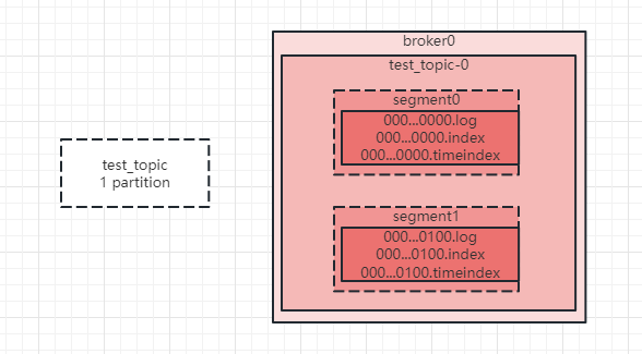

在开始前我们先简单回顾一下kafka消息存储设计,如下图:
topic是一个逻辑概念,一个topic可以包含多个partition,partition才是物理概念,kafka将partition存储在broker磁盘上。如图,test_topic只有一个partition,那么在broker上就会一个test_topic-0的文件夹。在partition内部,kafka为方便管理和高效处理消息,进一步将消息的存储划分为多个segment,segment也是个逻辑概念,一个segment下主要包含:.log消息日志日志文件,存储实际消息的地方,.index索引文件,.timeindex时间索引文件。segment是滚动的,当达到配置的大小或者时间,kafka就会重新创建一个新的segment,并且会在一定的时间后将过期的segment删除。

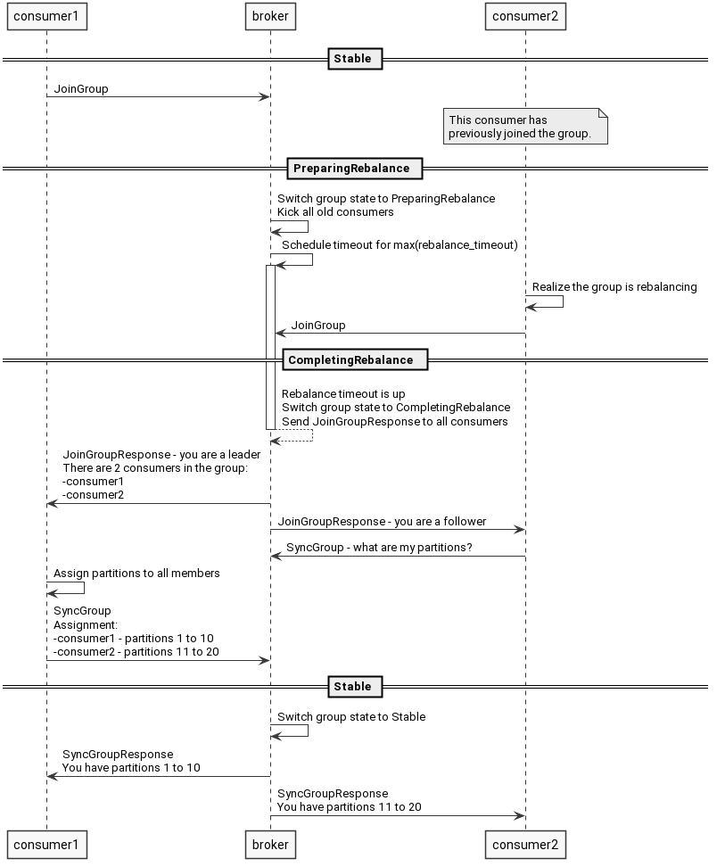

举个例子,新增了一个消费者,rebalance过程大致如下:
该消费者发送一个请求告诉kafka,要加入消费者组。
kafka将消费者组状态切换到准备rebalance,关闭和消费者的所有链接,等待它们重新加入。
客户端重新申请加入,kafka从消费者组中挑选一个作为leader,其它的作为follower。
kafka将一些元信息同步给所有消费者。
follower不断发送请求给kafka,请求它们的partition。
leader根据分区分配策略计算分区结果,并将结果返回给kafka。
kafka将计算结果返回给follower。
所有消费者根据分区结果开始消费消息。

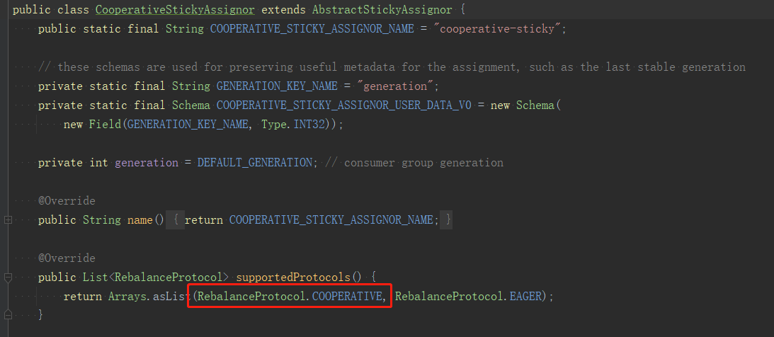

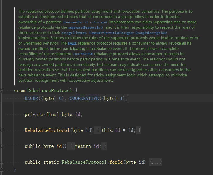

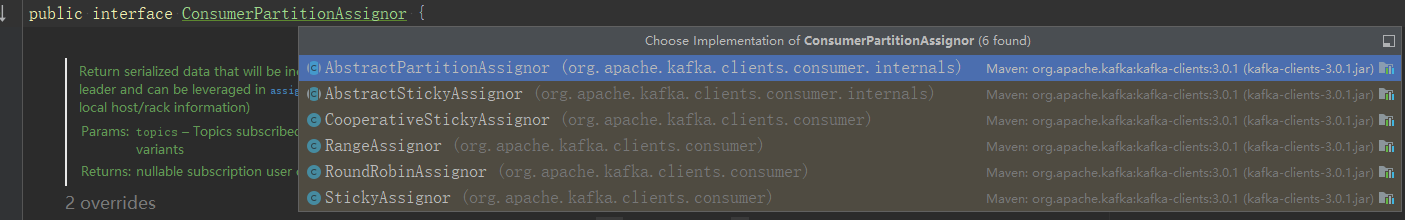

CooperativeStickAssignor是2.4版本开始提供的,使用的cooperative协议,在sticky的基础上,优化rebalance过程,可以从RebalanceProtocol源码中看到这两个协议的解释:

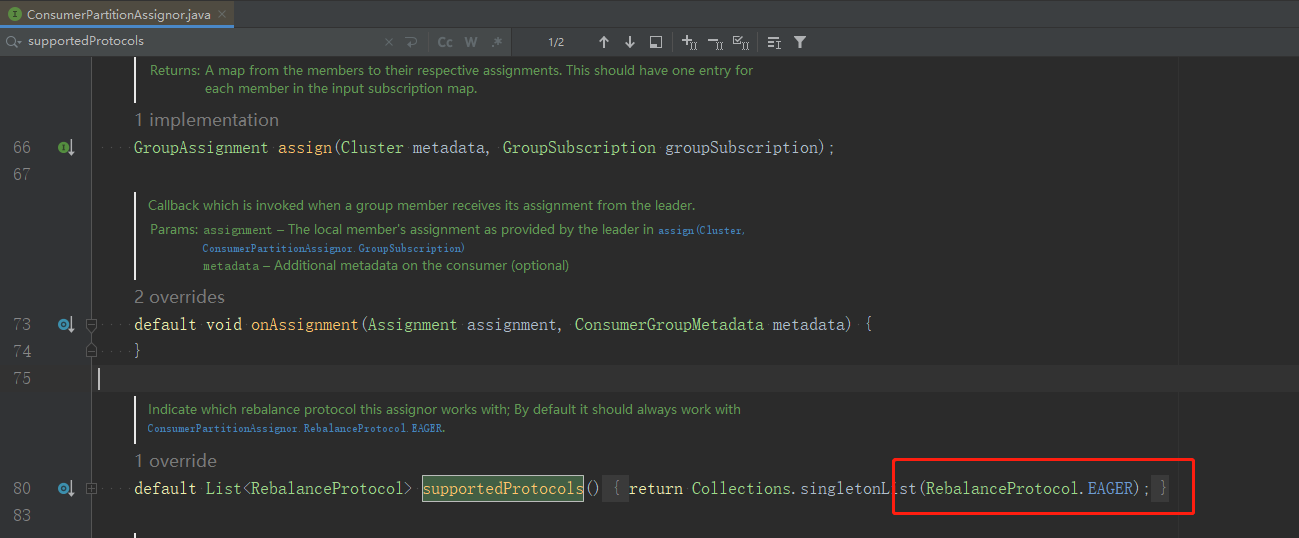

ConsumerPartitionAssignor接口默认就指定了eager协议,如图:
CooperativeStickAssignor重写了这个协议,使用cooperative,如图:

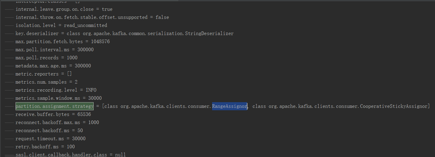

这4种分区分配策略是可以配置的,客户端通过partition.assignment.strategy参数进行设置,默认是RangeAssignor。
