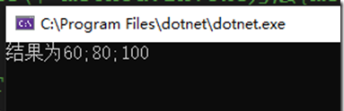

2.4、predicate
predicate 是返回bool型的泛型委托,只能接受一个传入参数
predicate 表示传入参数为int 返回bool的委托
定义一个方法:
  1. public static bool FindPoints(int a)
  2. {
  3.     return a >= 60;
  4. }
定义Predicate委托
  1. Predicate<int> predicate = FindPoints;
调用
  1. var points = new int[] {
  2.     10,
  3.     50,
  4.     60,
  5.     80,
  6.     100 };
  7. var result = Array.FindAll(points, predicate);
  8. Console.WriteLine($"结果为{string.Join(";", result)}");
运行结果

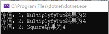

2.5、多播委托
前面的只包含了一个方法的调用,委托可以包含多个方法,这种委托就叫做多播委托。多播委托利用“+=”和“-+”两种运算符进行添加和删除委托。
先定义两个方法
  1. public static void MultiplyByTwo(double v)
  2. {
  3.     double result = v * 2;
  4.     Console.WriteLine($"传值:{v};MultiplyByTwo结果为{result}");
  5. }
  6. public static void Square(double v)
  7. {
  8.     double result = v * v;
  9.     Console.WriteLine($"传值:{v};Square结果为{result}");
  10. }
然后调用
  1. Action<double> operations = MultiplyByTwo;
  2. operations(1);
  3. operations += Square;
  4. operations(2);
运行结果:

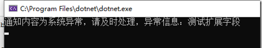

有这样一个应用场景,如果系统有异常,需要及时的通知管理员。那么需要在我们的日志日志记录里面添加通知管理员的功能,但是问题来了,该怎么通知管理员呢?至少现在无法知道。所以我们就需要在使用到事件。
添加代码如下,如果不知道日志日志功能的可以参考【Log4Net 日志记录的实现】
  1. //声明一个通知的委托
  2. public delegate void NoticeEventHander(string message);
  3. //在委托的机制下我们建立以个通知事件
  4. public static event NoticeEventHander OnNotice;
调用方式
  1. public static void Debug(string message, Action RegistedProperties)
  2. {
  3.     RegistedProperties();
  4.     log.Debug(message);
  5.     //执行通知
  6.     OnNotice?.Invoke($"系统异常,请及时处理,异常信息:{message}");
  7. }

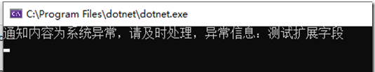

在引用场景的代码,先定义一个通知管理员的方法(这里我们直接Console.WriteLine出来)
  1. public static void Notice(string message)
  2. {
  3.     Console.WriteLine($"通知内容为{message}");
  4. }
先注册,然后触发异常消息
  1. //注册方式一  PFTLog.OnNotice += Notice;  //注册方式二  //PFTLog.OnNotice += new PFTLog.NoticeEventHander(Notice);    PFTLog.Debug("测试扩展字段", () => {
  2.     LogicalThreadContext.Properties["LogType"] = "扩展字段内容";
  3. });
运行结果
这里面我只需要定义好发布者,你可以以任何方式订阅,是不是很非常简单。

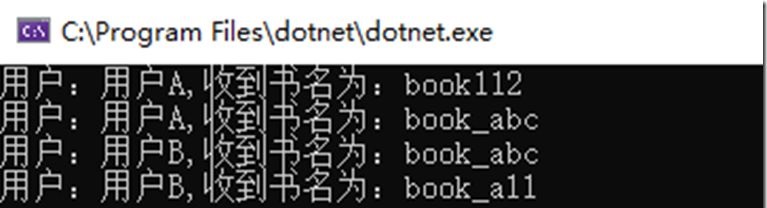

现在我们以一个新书发布的自定义事件为例
创建对应的类文件:
事件者发布代码:
  1. public class BookInfoEventArgs : EventArgs
  2. {
  3.     public BookInfoEventArgs(string bookName)
  4.     {
  5.         BookName = bookName;
  6.     }
  7.
  8.     public string BookName { get; set; }
  9.
  10. }
  1. public class BookDealer
  2. {
  3.     //泛型委托,定义了两个参数,一个是object sender,第二个是泛型 TEventArgs 的e
  4.     //简化了如下的定义
  5.     //public delegate void NewBookInfoEventHandler(object sender, BookInfoEventArgs e);
  6.     //public event NewBookInfoEventHandler NewBookInfo;
  7.     public event EventHandler<BookInfoEventArgs> NewBookInfo;
  8.     public void NewBook(string bookName)
  9.     {
  10.         RaiseNewBookInfo(bookName);
  11.     }
  12.
  13.     public void RaiseNewBookInfo(string bookName)
  14.     {
  15.         NewBookInfo?.Invoke(this, new BookInfoEventArgs(bookName));
  16.     }
  17. }
事件订阅者
  1. public class Consumer
  2. {
  3.     public Consumer(string name)
  4.     {
  5.         Name = name;
  6.     }
  7.
  8.     public string Name { get; set; }
  9.
  10.     public void NewBookHere(object sender, BookInfoEventArgs e)
  11.     {
  12.         Console.WriteLine($"用户:{Name},收到书名为:{ e.BookName}");
  13.     }
  14. }
事件订阅和取消订阅
  1. var dealer = new BookDealer();
  2. var consumer1 = new Consumer("用户A");
  3. dealer.NewBookInfo += consumer1.NewBookHere;
  4. dealer.NewBook("book112");
  1. var consumer2 = new Consumer("用户B");
  2. dealer.NewBookInfo += consumer2.NewBookHere;
  1. dealer.NewBook("book_abc");
  2.
  3. dealer.NewBookInfo -= consumer1.NewBookHere;
  1. dealer.NewBook("book_all");
运行结果
经过这个例子,我们可以知道Object sender参数代表的是事件发布者本身,而EventArgs e
也就是监视对象了。深入理解之后,是不是觉得也没有想象中的那么难了。
