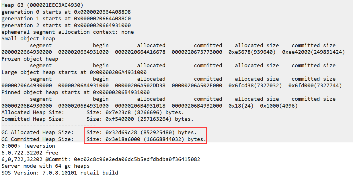

首先声明的是这个 黑洞 是我定义的术语,它是用来表示 内存吞噬 的一种现象,何为 内存吞噬,我们来看一张图。
从上面的 卦象图 来看,GCHeap 的 Allocated=852M 和 Committed=16.6G,它们的差值就是 分配缓冲区=16G,缓冲区的好处就是用空间换时间,弊端就是会实实在在的侵占内存,挤压其他程序的生存空间。

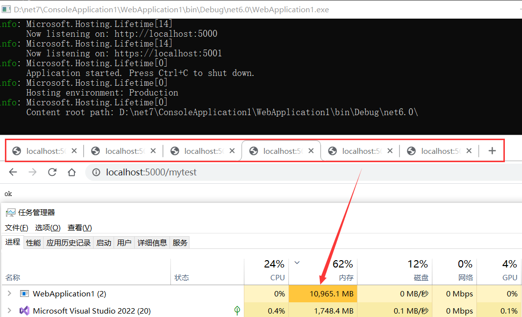

代码非常简单,每请求一次 /mytest 都会分配一个 1亿 大小 List 数组,而这个 List 又是一个临时对象,后续会被 GC 回收,接下来我们多请求几次来调戏一下 GC,看他如何痉挛,截图如下:
从卦中看,我当前请求了 6 次,内存峰值达到了 12G,因为是临时对象,稍稍有一点回落,但此时已经撑成一个大胖子了,接下来我们用 WinDbg 附加一下,观察下 Allocated 和 Committed 阈值。

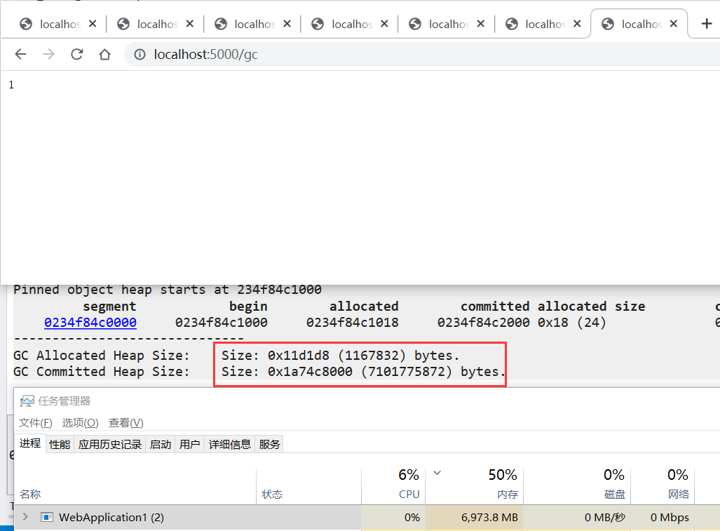

从卦中看当前已经有 6G 的缓冲区了,为了让缓冲区更夸张,我们故意手工触发一次 GC 即请求 /gc,触发了GC之后,内存从 10G 回落到了 7G 就不再降了,截图如下:
从卦中看,这两个指标就更夸张了,GC 堆只有 1.1M 的对象,但预留了 7.1G 的内存。
这个GC表现不管在 道德 还是 伦理 上都说不通的。

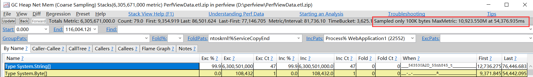

要想找到前世的因,手段有很多,比如用 WinDbg 观察前世的托管堆,从残留的 Committed - Allocated上就能找到因,也可以使用 PerfView 实时观察,这里我们采用后者来洞察,使用默认的 Command 参数。
  1. PerfView.exe  "/DataFile:PerfViewData.etl" /BufferSizeMB:256 /StackCompression /CircularMB:500 /ClrEvents:GC,Binder,Security,AppDomainResourceManagement,Contention,Exception,Threading,JITSymbols,Type,GCHeapSurvivalAndMovement,GCHeapAndTypeNames,Stack,ThreadTransfer,Codesymbols,Compilation /NoGui /NoNGenRundown /Merge:True /Zip:True collect
采集一段时间后停止采集,接下来双击 GC Heap Net Mem (Coarse Sampling) Stacks 选项再选择 WebApplication1 进程,通过 MaxMetric 指标看到曾经峰值达到了 10.9G,截图如下:

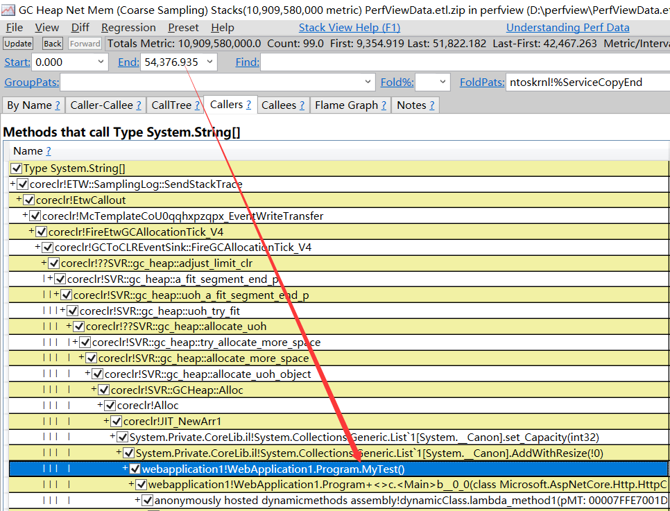

毫无疑问的说,内存峰值的时候必有妖怪,可以将峰值填入到 End 文本框中,然后双击内存占比最高的 System.String[],观察下它是谁分配的,截图如下:
从截图中可以清晰的看到,原来是 Program.MyTest() 造的孽,至此真相大白。
