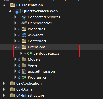

在Web项目下创建Extensions文件夹并添加SerilogSetup.cs文件。
