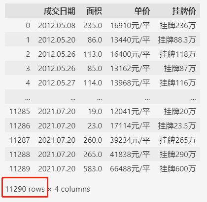

1. 随机挑选
这次示例中准备的数据来自链家网,我采集了一些南京市建邺区的房产交易数据,共有11290条。
  1. import pandas as pd
  2. fp = "nanjing-jianye.csv"
  3. df = pd.read_csv(fp)
  4. df

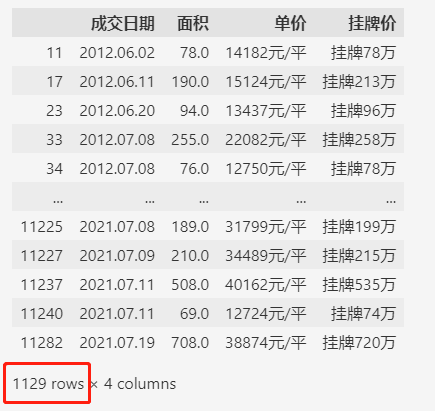

1.1. 按百分比挑选
按百分比随机挑选样本的核心参数是 frac 和 random_state。
  • frac:样本数量占总量的百分比
  • random_state:随机状态,这个值相同,取出的样本是一样的
  1. df1 = df.sample(frac=0.1, random_state=1111)
  2. df1.sort_index()
上面的示例中 frac=0.1,相当于获取总量10%的样本,总量11290条,所以样本数量1129条。

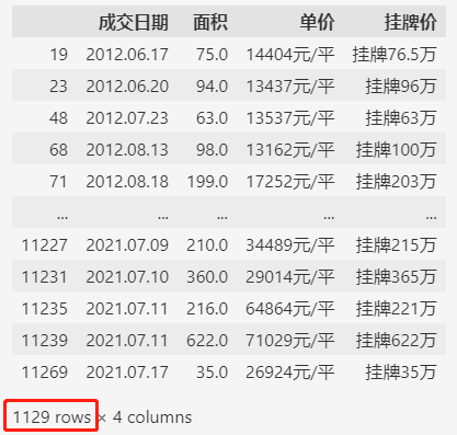

示例中的random_state=1111,只要改变这个数值,取出的样本就是会变化。
  1. df1 = df.sample(frac=0.1, random_state=2222)
  2. df1.sort_index()

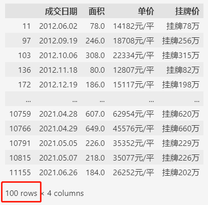

1.2. 按个数挑选
按个数随机挑选样本的核心参数是 n 和 random_state。
  • n:样本数量
  1. df2 = df.sample(n=100, random_state=1111)
  2. df2.sort_index()
上面的示例中n=100,随机取100个样本,其中random_state的作用和按百分比挑选一样。

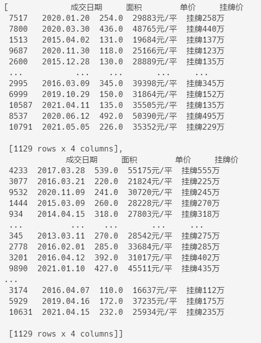

比如上面示例的房产成交数据(共11290条),通过此方法可以平均划分成n个数据集。
  1. ds = split_dataset(df, n=10)
  2. ds
ds列表中就是平均划分的10个子集。
应用机器学习的算法时,可以循环任意选择7个作为训练集,剩余3个作为测试集。
