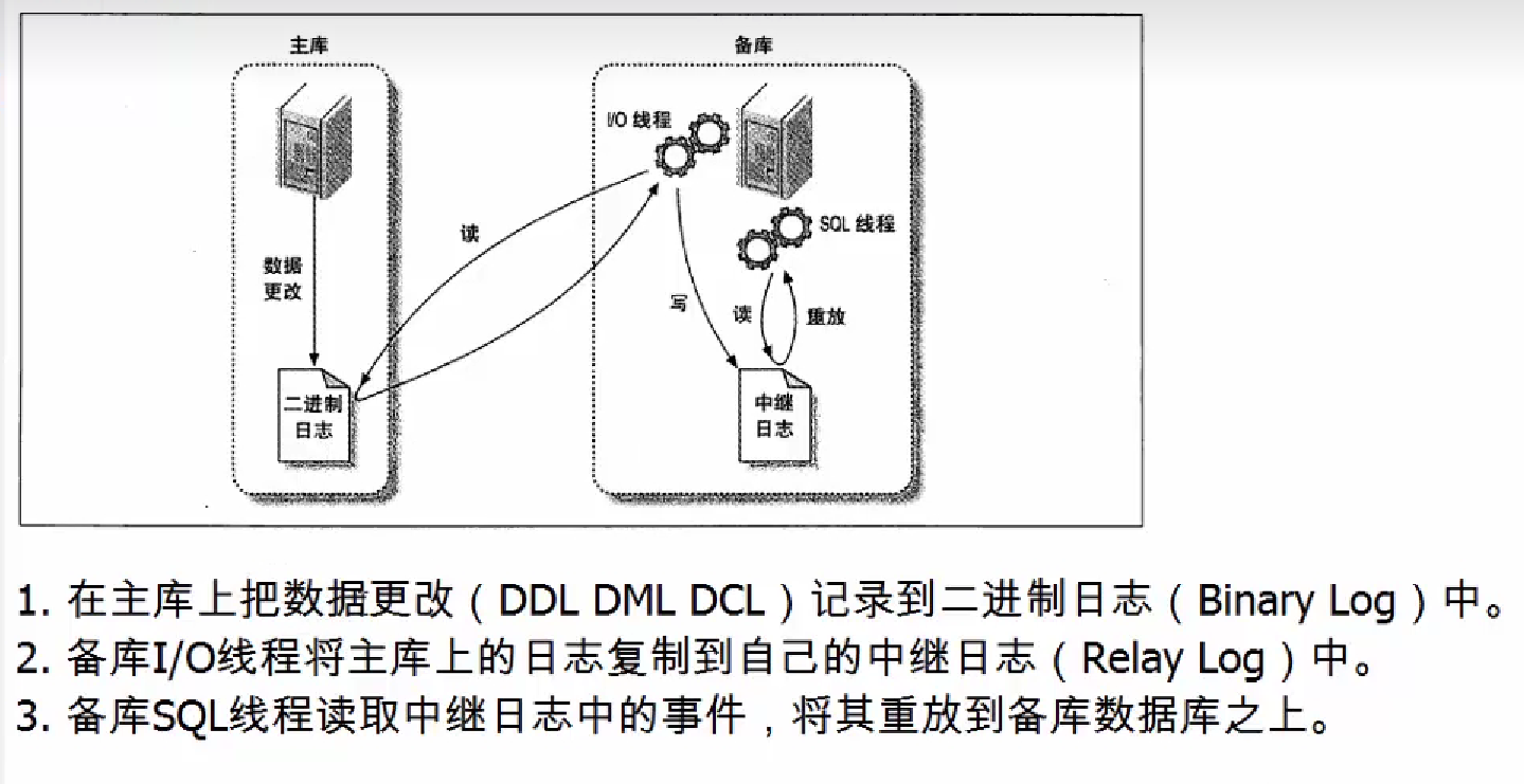

  1. 1.因为是备库中的i/o线程将主库中的二进制日志日志复制到中继日志日志中,所以需要打开二进制日志日志,同时设置好server-id。

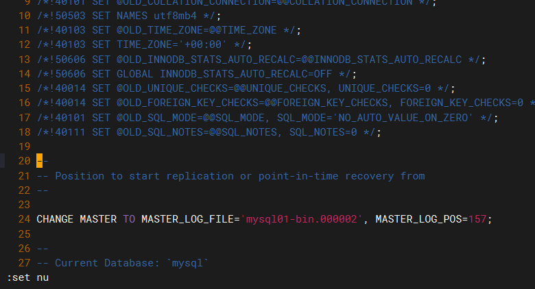

4.查看sql中的日志master_log_file和master_log_pos
​        [root@mysql01 ~]# vim 2023-08-14-mysql-all.sql
5.设置主服务器
  1. mysql> change master to master_host='master1',master_user='rep',master_password='Xuxin_0709',master_log_file='mysql01-bin.000002',master_log_pos=157;

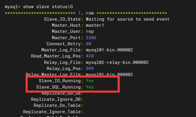

6.启动从设备并查看slave状态
  1. mysql> start slave;
  2. show slave status\G
7.查看数据可以发现数据已同步
  1. mysql> select * from xux.t1;
  2. +------+
  3. | id   |
  4. +------+
  5. |    1 |
  6. |    2 |
  7. |    3 |
  8. +------+
  9. 3 rows in set (0.01 sec)
