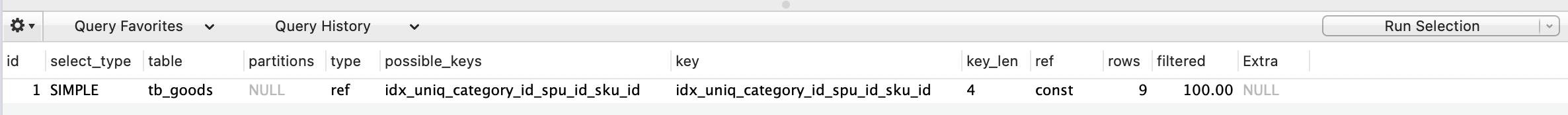

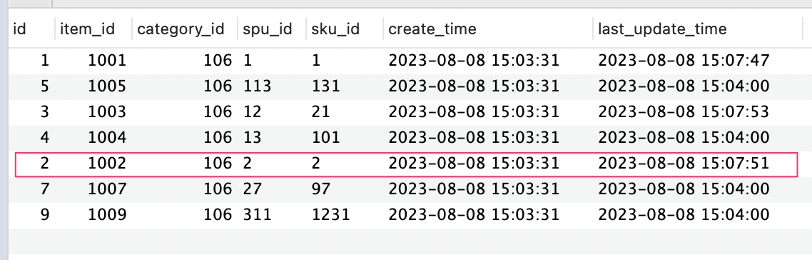

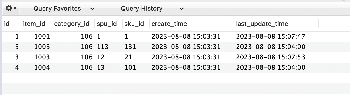

同样 `explain` 试试,目前只用到了 idx_uniq_category_id_spu_id_sku_id  这个索引且数据量很小,看不出区别 通过这次查询的结果还发现了一个问题, id   为 2 的数据不见了如下图所示,而在表里是有这条数据的
查询结果图

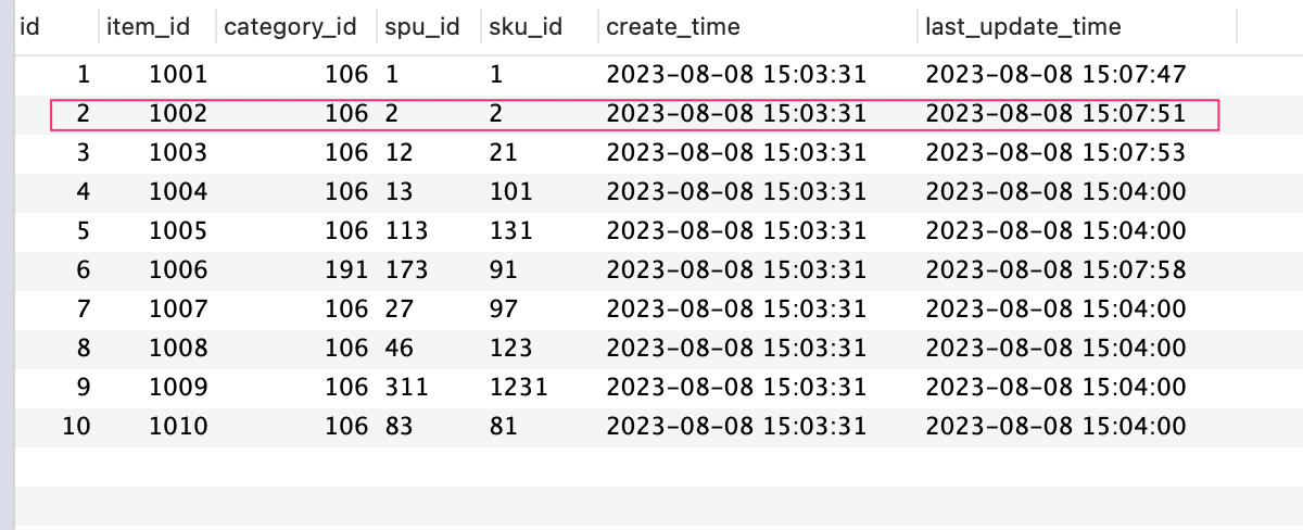

                                                           表数据图 这是什么原因导致数据丢失了呢? 查看 explain 中结果发现,这次查询用到的索引是 idx_uniq_category_id_spu_id_sku_id,而此索引 id 为 2 的列是排在后面的,将 limit 的数量调为 7,结果如下图所示:

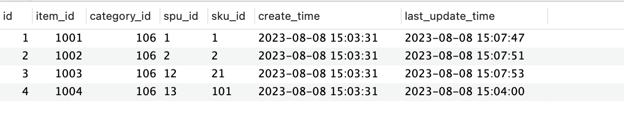

发现 id 为 2 的列刚好排在 id 为 4 的列后面,问题找到了 limit 的值不够大,导致部分列没有找到   limit 的值设置大一点是不是就可以了?  不行的,limit 是每次要进行查询的数量,业务方下次传入的起始位置是上一次的最大 id,这样就会导致 id 为 2 的数据丢失了。  如何解决这个问题呢? 添加排序规则, 让  limit 每次返回的数据相当从一个已经排序好的数据集中取固定的数量,对于此需求,每次返回的是id,在排序规则中 添加 id 就是可以了
  1. select * from tb_goods where category_id = 106  and id > 0 order by id limit 4
从上图可以看到,在添加排序规则后 id 为 2 的列可以查询到了   03 limit 配合 order by 使用的坑

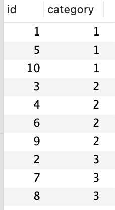

观察上图可以发现,id 为 10 和 id 为 5 的列的顺序变了 3.2 原因
在MySQL 5.6的版本上,优化器在遇到order by limit语句的时候,做了一个优化,即使用了priority queue
使用 priority queue 的目的,就是在不能使用索引有序性的时候,如果要排序,并且使用了limit n,那么只需要在排序的过程中,保留n条记录即可, 因为 priority queue 使用了堆排序的排序方法,而堆排序是一个不稳定的排序方法,也就是相同的值可能排序出来的结果和读出来的数据顺序不一致
