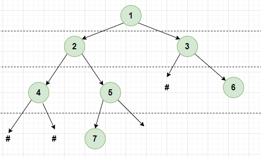

题⽬形貌
输⼊⼀棵⼆叉树,求该树的深度。从根结点到叶结点依次颠末的结点(含根、叶结点)形成树的⼀条路径,最⻓路径的⻓度为树的深度。
示例1
输⼊:{1,2,3,4,5,#,6,#,#,7}
返回值:4
思绪及解答
声明:这⾥的输⼊是⼀个数的根节点,也就是从根节点,我们就可以获取到树的全部节点,⽽类似数组的表达⽅式 {1,2,3,4,5,#,6,#,#,7} ,则是按照条理来放的。(⽐如这个树就是4层)

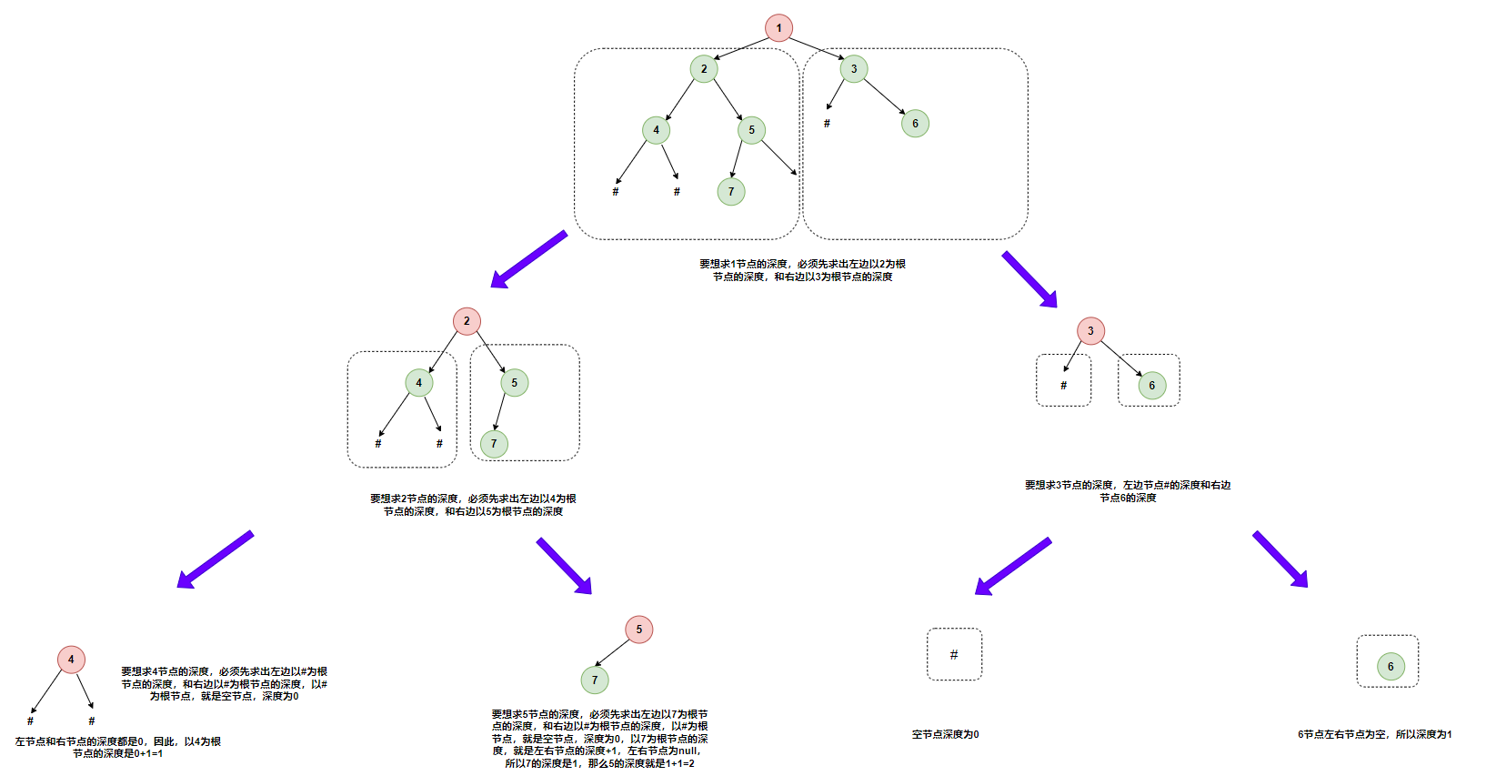

递归
第⼀种⽅法⽐较轻易想到,对于恣意⼀个节点 node ⽽⾔,我要想知道当前 node 节点(包罗当前节点)的深度,肯定得求当前节点的左边节点(设为 left )的深度 leftDeepth ,以及获取右节点(设为 right )的深度 rightDeepth ,然后求两者最⼤+1( Max{leftDeepth,rightDeepth}+1 ),就是当前节点的深度。
思绪:二叉树的深度 = max(左子树深度, 右子树深度) + 1
⽽递归中⽐较紧张的⼀点,是竣事条件。在这道题中,如果⼀个节点为 null ,就竣事,而且当前节点的深度是 0 。代码超等⽆敌短:
  1. public class Solution {
  2.      public int TreeDepth(TreeNode root) {
  3.          if(root==null) return 0;
  4.          return Math.max(TreeDepth(root.left),TreeDepth(root.right))+1;
  5.      }
  6. }

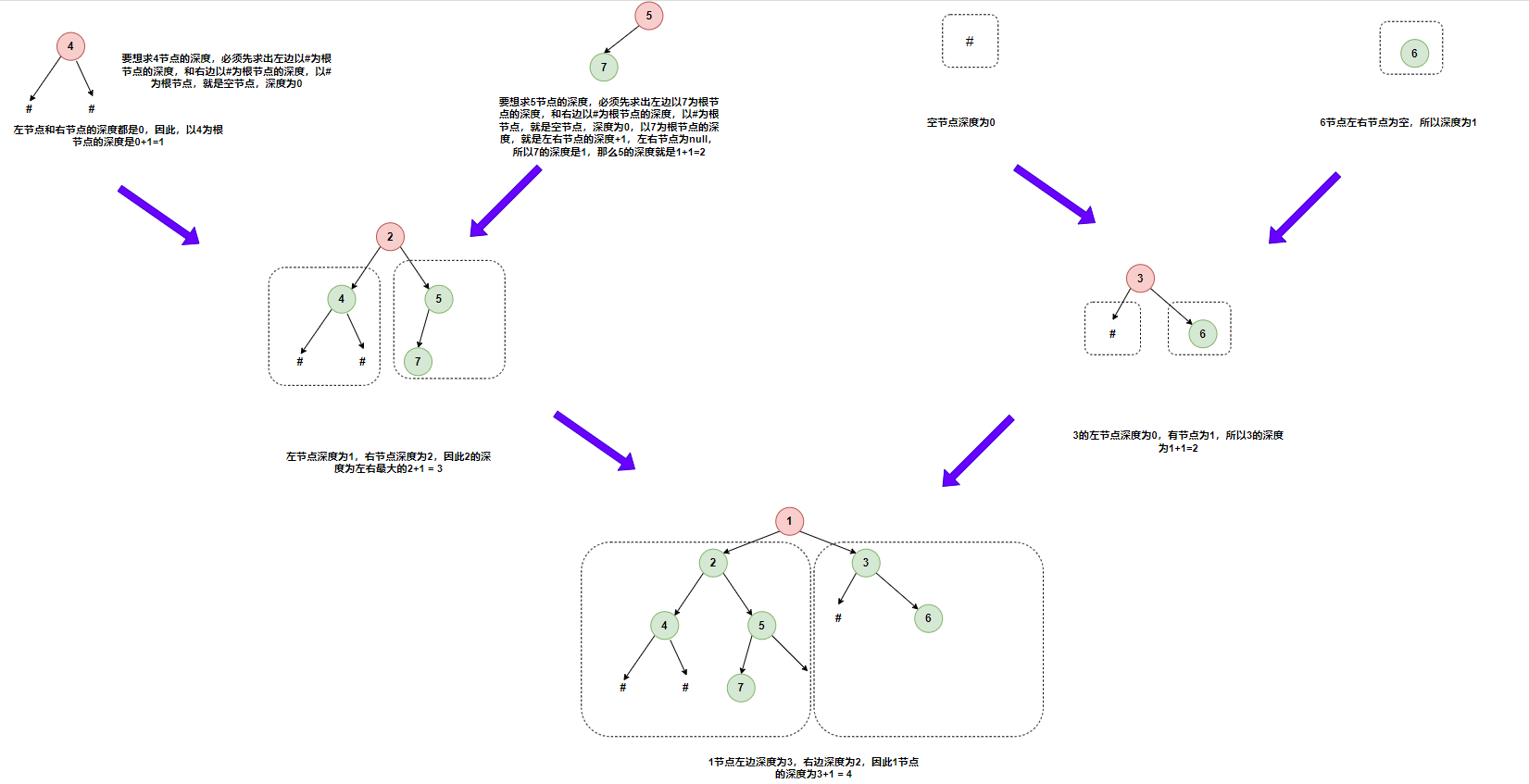

以上解法要是看不明确,可以看具体点的:
  3.         // 递归终止条件:空节点深度为0
  4.         if (root == null) {
  5.             return 0;
  6.         }
  7.
  8.         // 递归计算左子树深度
  9.         int leftDepth = maxDepth(root.left);
  10.         // 递归计算右子树深度
  11.         int rightDepth = maxDepth(root.right);
  12.
  13.         // 当前树深度 = 左右子树最大深度 + 1(当前节点)
  14.         return Math.max(leftDepth, rightDepth) + 1;
  15.     }
  16. }
  • 时间复杂度:O(n),须要访问每个节点一次
  • 空间复杂度:O(h),递归栈深度即是树高,最坏情况(链表)为O(n)
