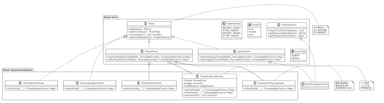

关键类关系
以下 PlantUML 类图展示了 Hook 体系的类关系:

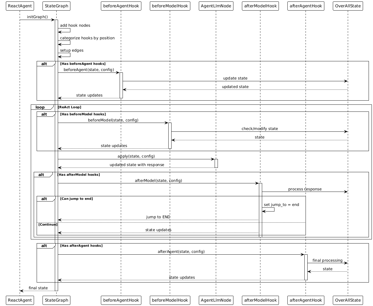

关键流程
以下 PlantUML 时序图展示了 Hook 的实行流程:

1. Graph 节点集成
Hook 被转换为 Graph 节点:
  • 每个 Hook 方法对应一个节点
  • 节点名称格式:{hookName}.{methodName}
  • 通过边毗连形成实行链
2. 位置分类
Hook 按位置分类:
  • BEFORE_AGENT:Agent 实行前
  • AFTER_AGENT:Agent 实行后
  • BEFORE_MODEL:模子调用前
  • AFTER_MODEL:模子调用后
3. 链式实行
Hook 按序次链式实行:
  • beforeAgent hooks 按序次实行
  • beforeModel hooks 按序次实行
  • afterModel hooks 按逆序实行
  • afterAgent hooks 按逆序实行
4. 跳转机制
Hook 可以通过 canJumpTo() 界说跳转本领:
  • JumpTo.tool:跳转到工具节点
  • JumpTo.model:跳转到模子节点
  • JumpTo.end:跳转到竣事节点
跳转通过状态中的 jump_to 键控制。

  • 返回的 Map 会归并到当前状态
  • 支持键计谋控制更新方式
  • 可以修改消息、添加元数据等
总结分析
焦点筹划理念
  • 生命周期钩子:在 Agent 和 Model 的关键生命周期点插入逻辑
  • Graph 集成:Hook 作为 Graph 节点集成到实行流程
  • 跳转控制:支持机动的流程控制,可以跳转到差别节点
  • 工具注入:支持 Hook 使用工具实现复杂功能
关键上风
  • 机动性:可以在多个位置插入自界说逻辑
  • 可扩展性:易于添加新的 Hook 实现
  • 流程控制:支持跳转机制实现复杂流程
  • 解耦筹划:Hook 与焦点逻辑解耦
办理的标题
  • 监控和限定:通过 ModelCallLimitHook 限定调用次数
  • 人工干预:通过 HumanInTheLoopHook 实现人工干预
  • 安全检测:通过 PIIDetectionHook 检测敏感信息
  • 工具集成:通过 ToolInjection 支持 Hook 使用工具
