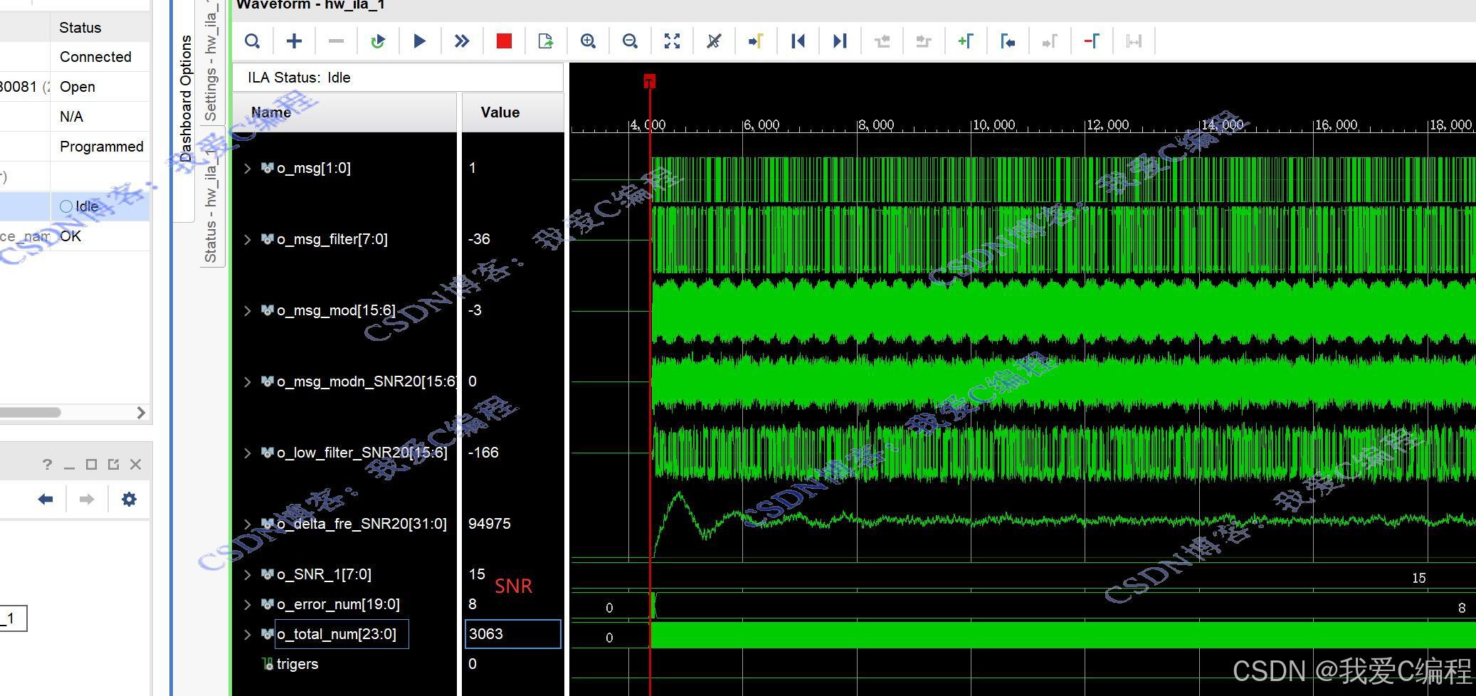

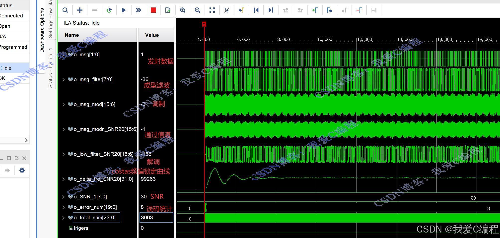

1.算法硬件测试效果
vio设置SNR=30
vio设置SNR=8

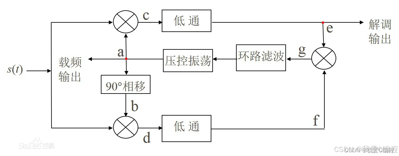

Costas环是一种用于载波同步的常见方法,特殊是在调制解调中,它被广泛用于解调相位调制信号,如二进制调相(BPSK)或四进制调相(QPSK)信号。它的目的是估计和追踪吸取信号的相位偏移,以便准确解调数据。
其根本结构如下图所示:
如上图所示Costas环包罗两个重要部分:一个偏移90度的当地振荡器(Local Oscillator,LO)和一个相移解调器。这两个部分协同工作来估计信号的相位偏移。
Costas环包罗以下重要组件:
当地振荡器(Local Oscillator,LO): LO产生一个当地参考信号,其频率与吸取信号的载波频率雷同。这个当地参考信号通常包罗正弦和余弦两路信号,相位相差90度。这两路信号将与吸取信号相位举行比力。
相位解调器(Phase Detector): 相位解调器用于丈量吸取信号和当地振荡器之间的相位差。它的输出是一个带有相位信息的信号。
环路滤波器(Loop Filter): 环路滤波器对相位差信息举行滤波和处理处罚,以天生一个控制电压。这个电压将用于调解当地振荡器的频率和相位,以最小化相位差。
当地振荡器控制单元: 这个单元吸取来自环路滤波器的控制电压,并相应地调解当地振荡器的频率和相位。
输出: Costas环的输出是当地振荡器的相位信息,该信息已经被调解,以与吸取信号的相位保持同步。这个输出可以用于解调吸取信号。
