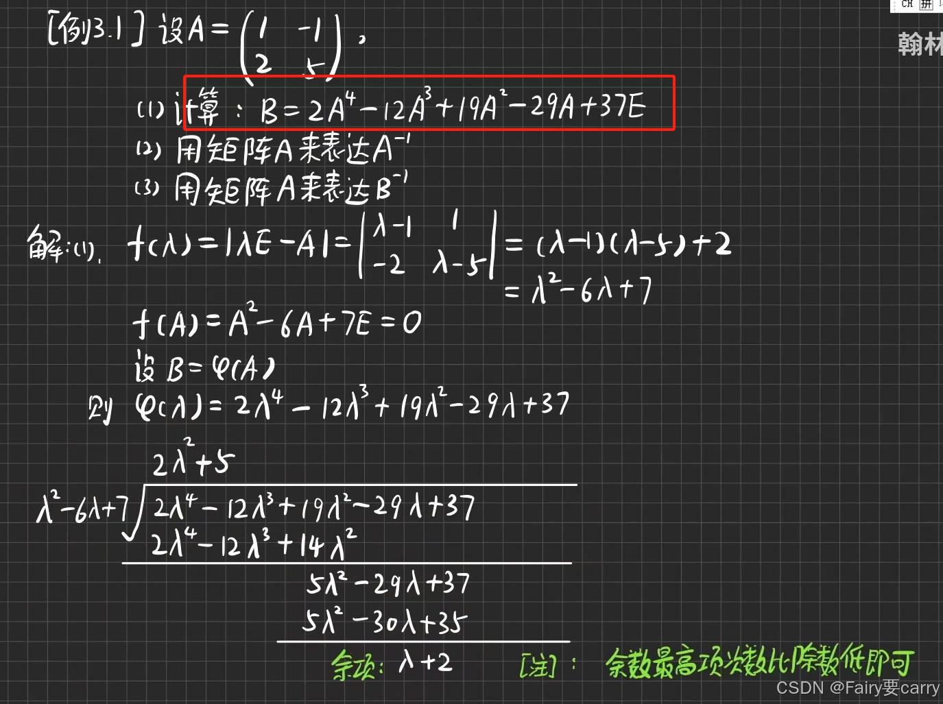

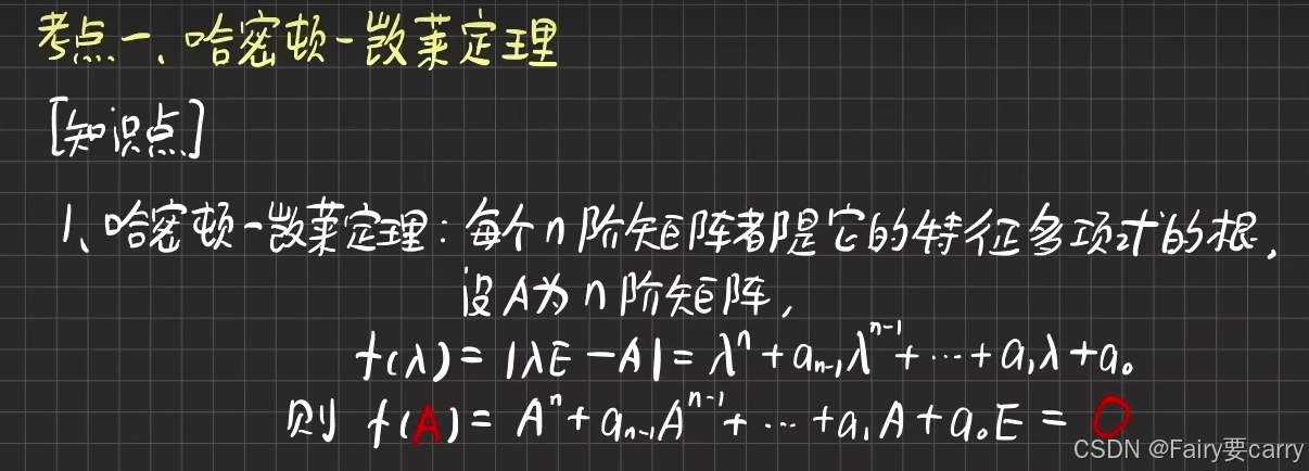

1.哈密顿-凯莱定理
界说:每个 n 阶矩阵都是它的特性多项式的根
特性多项式:f(A) = |…|=…,λ 为特性值
2. 简化运算
又由于哈密顿-凯莱定理可知,f(A) = 0,以是化简后便是 r(A)
3.例题-简化矩阵盘算
界说:
当你看到须要盘算一个很长的公式的时间,你就可以往
哈密顿-凯莱定理
简化盘算
上思索。
方法:
使用求特性值的方法|…|得到形如 f(A) = A… 的方程。
然后将长的盘算公式假设为 φ(A),然后除以 f(A),得到余项,而 f(A) 本身就便是 0 ,以是 φ(A) = 余项

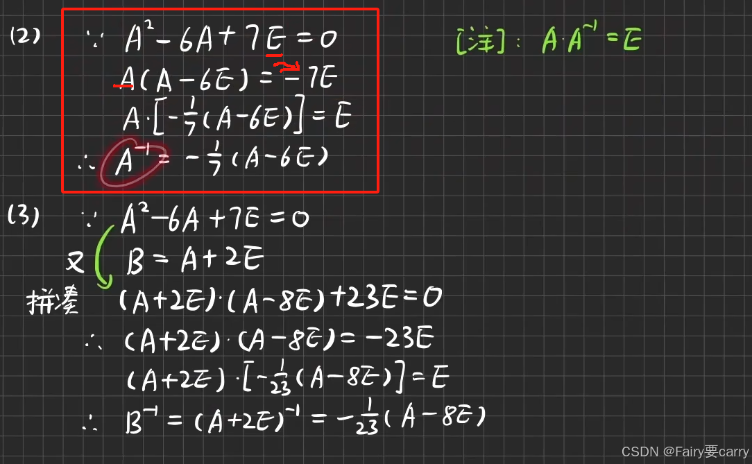

第二问求A逆
方法:
第二问所求的 A-1,应该是一个包罗 A 和 E 的表达式,我们可以使用求秩的表达式求解。——>将单独 E 想办法转到右边,A 举行提出,就可以大概很快速地求解 A-1 了
第三问:求较长盘算式的逆
方法:
较长盘算式一样平常便是余项,相称于求余项的逆,将余项往 |…| 公式里去凑即可**【凑+哈密顿-凯莱定理即可】**

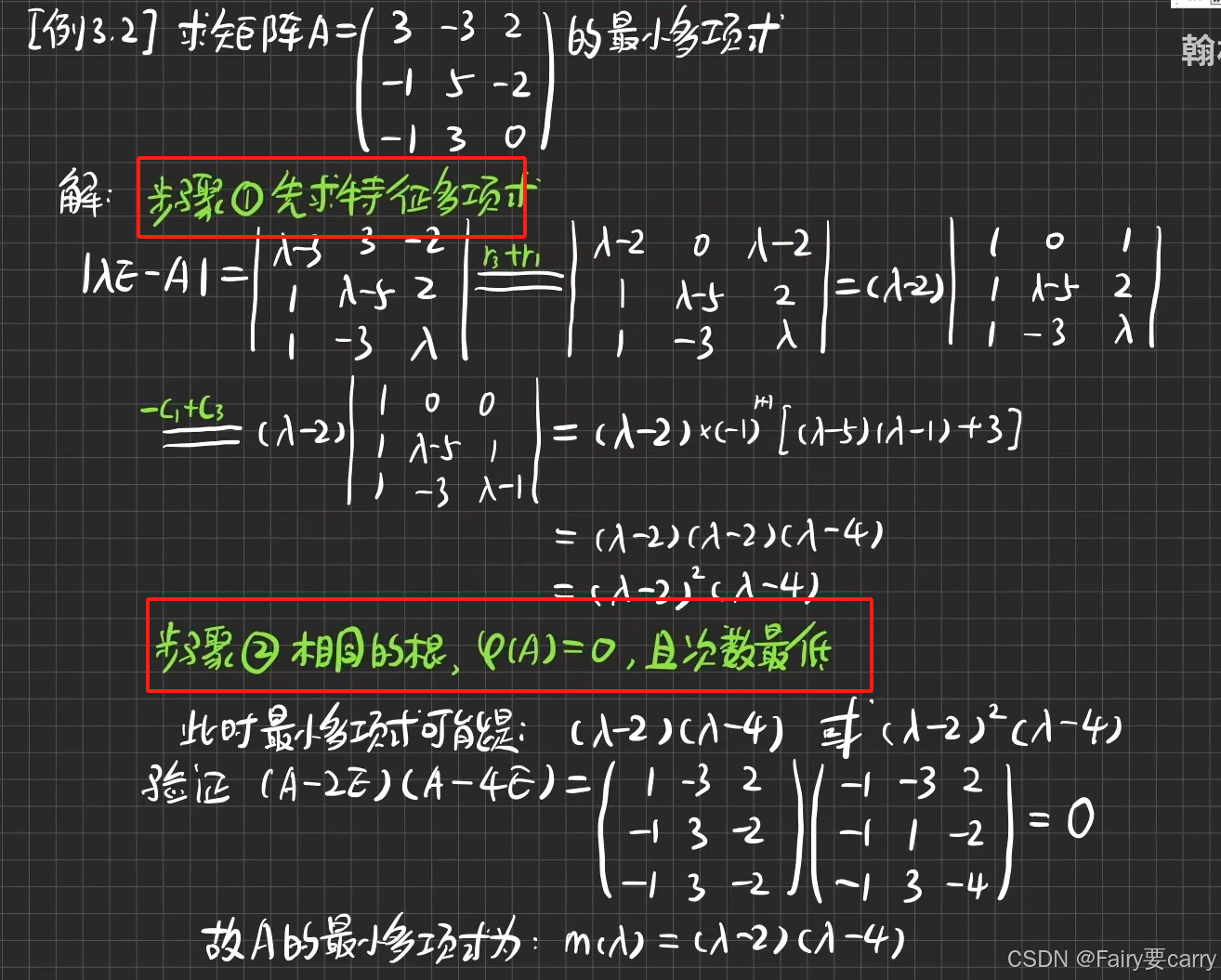

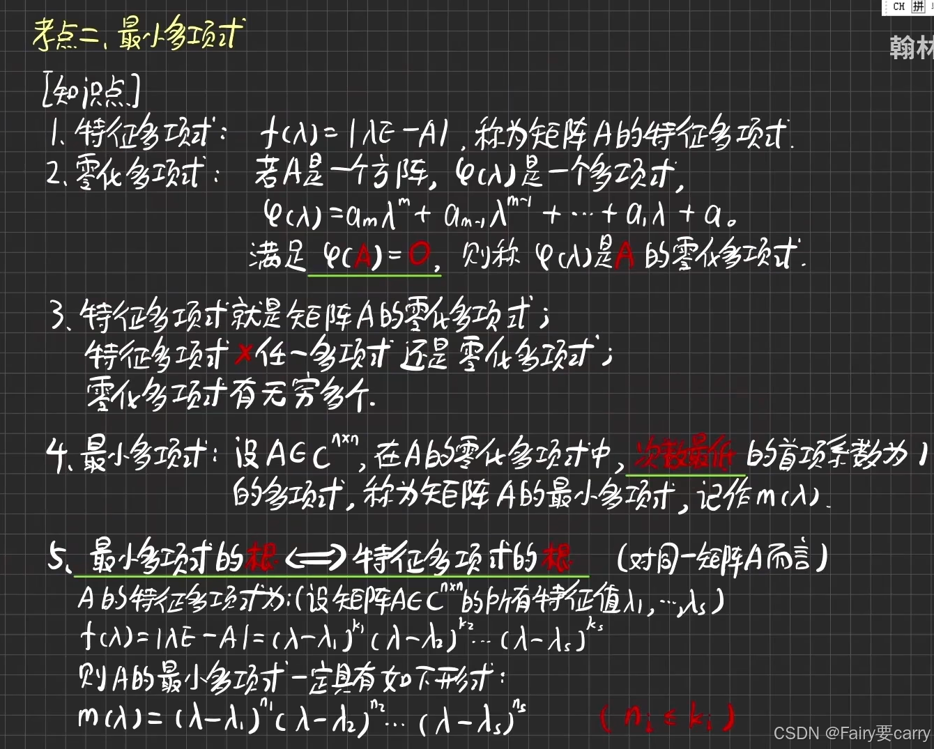

4.最小多项式
概念上:
分为特性多项式(f(A)=|…|=…)、零化多项式、最小多项式;最小多项式相称于在零化多项式的根本至少,加了一个首项系数为1的条件。
特点上:
特性多项式和最小多项式的根完全一样,以是要找到最小多项式,起首得找到特性多项式,然后再加上一个条件即可。
5.例题-求最小多项式
从特性多项式——>最小多项式的关键:将矩阵代入多项式后,验证多项式的值是否为 0,为0,则证实满意最小多项式
怎样验证是否为0 ?——> 将矩阵 A 和 E 代入到多项式中,如:(入-2)(入-4) ——>(A-2E)(A-4E)

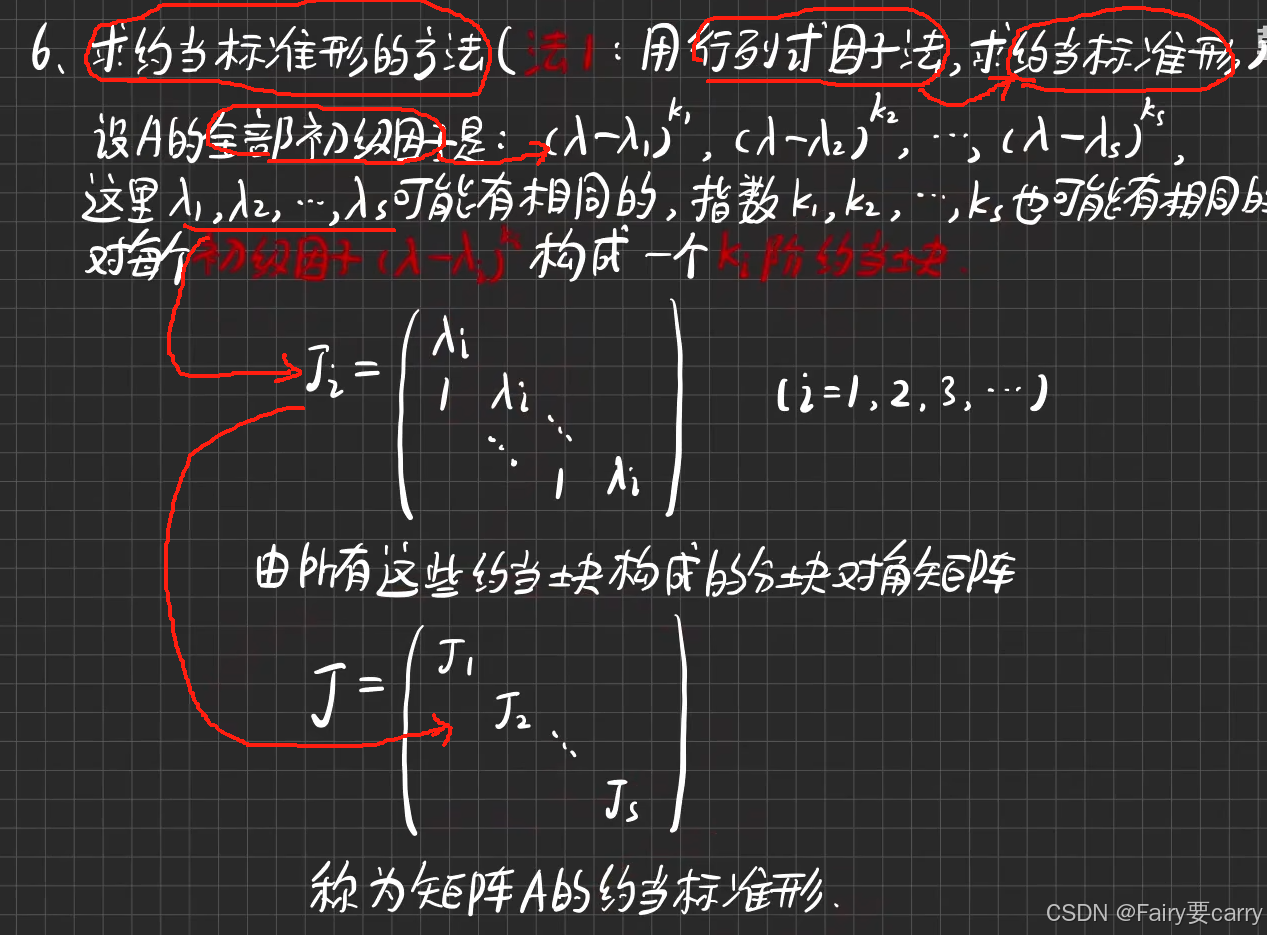

6.Jordan 尺度型

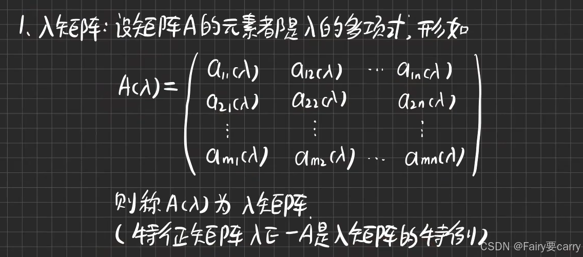

1.入矩阵:矩阵A的全部元素都是入的多项式:
2.行列式因子:

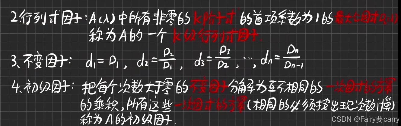

界说:
A(入)矩阵为入矩阵,此中全部非零的 K 阶子式:| … |、| … |、| . | (值不为0的子式),此中首项系数为1,最大公因式为0的子式,为A的一个K阶行列式因子
3.低级因子:
就是将稳定因子分解为互不类似的两个因子乘积,如:
4.Jordan尺度型的界说:
约旦块与低级因子干系,而低级因子是由稳定因子分解得来的,而稳定因子是由行列式因子得来的,末了行列式因子和A(入)干系。
注意,约旦尺度型的构成与多少个约旦块有关,而约旦块的构造与多少个低级因子有关

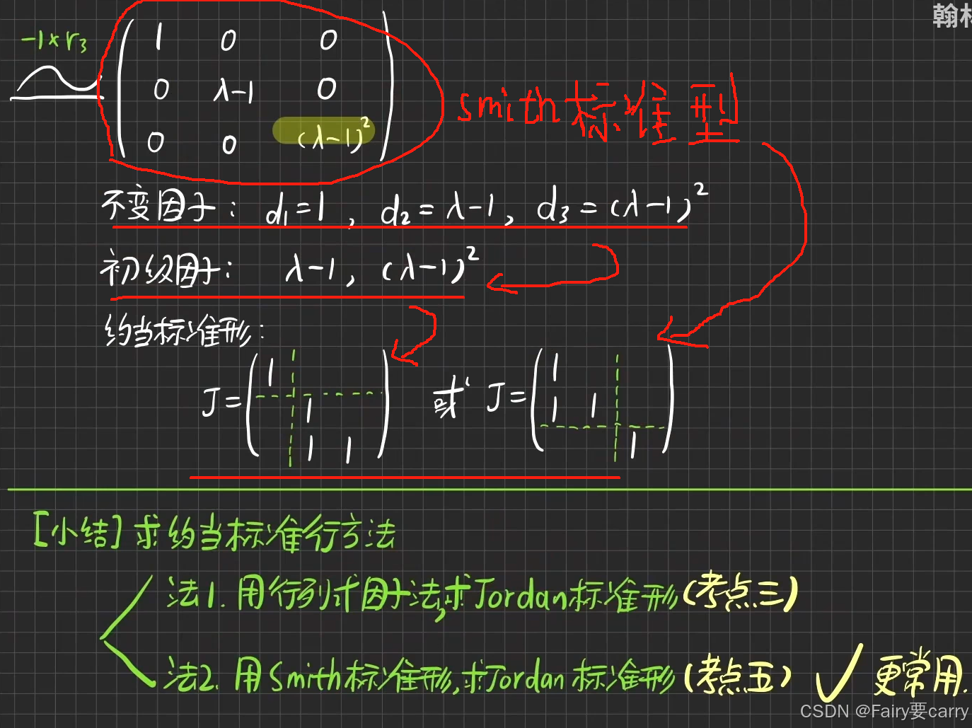

5.求解约旦尺度型的方法:行列式因子法(使用低级因子)

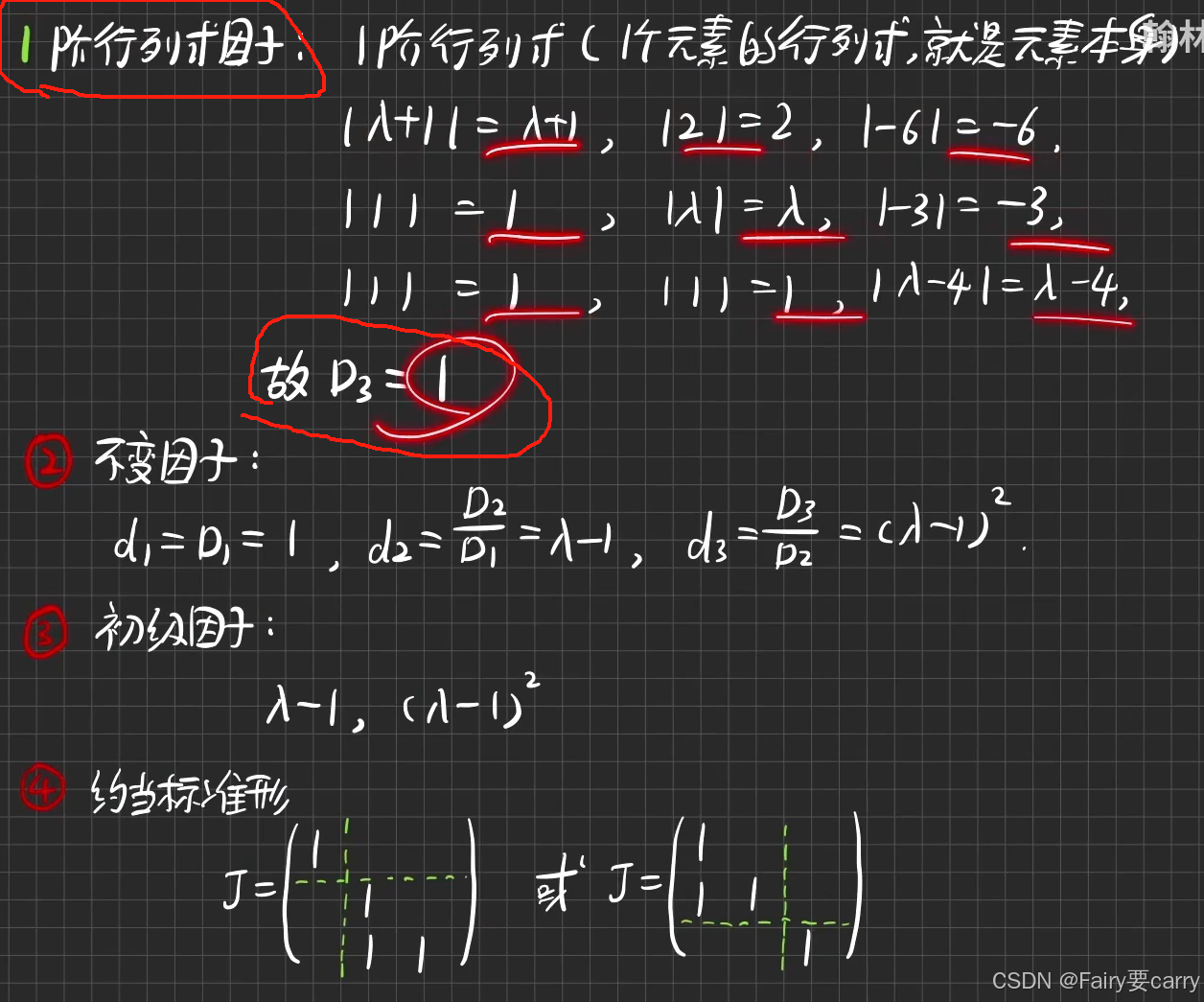

7.例题:求解Jordan尺度型
使用行列式因子求 Jordan 尺度型

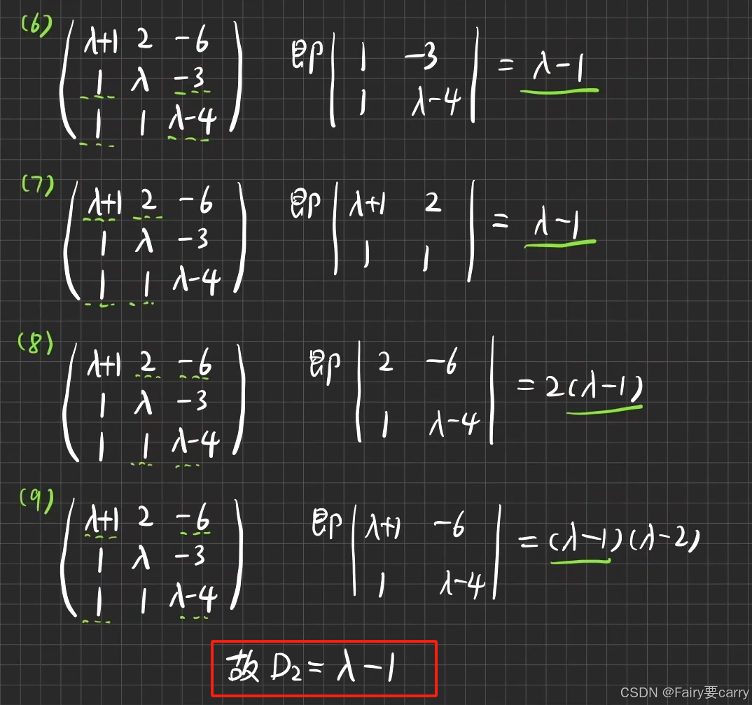

关键:
求行列式因子,分为 K…k-1…1 阶行列式因子,如图所示
子式的行列式因子有很多,此中最大公因子为其行列式因子
行列式因子相除为稳定因子
初等因子为为1因子
求得二阶行列式因子 D2
求得一阶行列式因子 D1 (即求得一阶行列式的最大公因子 D3)

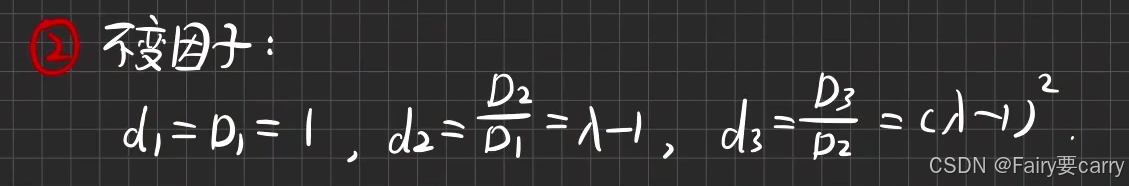

此时已知三阶行列式因子、二阶行列式因子、一阶行列式因子,即可求得稳定因子:

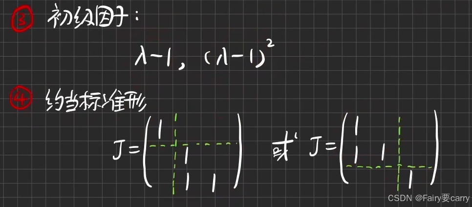

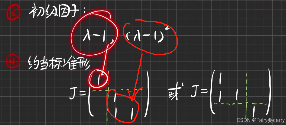

然后使用稳定因子拆分为低级因子:
使用低级因子求得尺度型:
(入-k),尺度型内里的值即为k
思绪:
K阶行列式因子D1、D2、D3——>稳定因子d1=D1,d2=D2/D1,d3=D3/D2——>低级因子【(入-k)^0不看,只需看非1的因子】
注:低级因子为(入-k)^n代表n阶,内里的值为k,然后须要给上一层补上1,然后组合起来

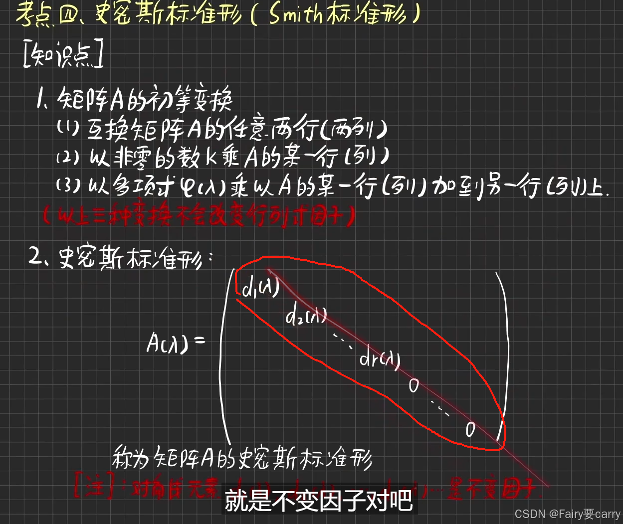

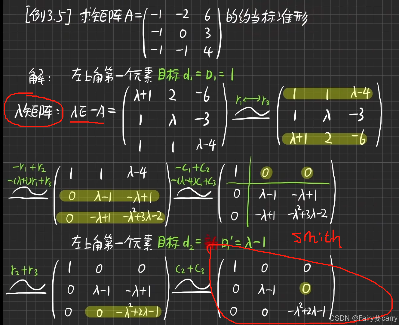

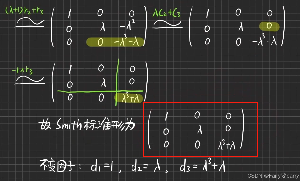

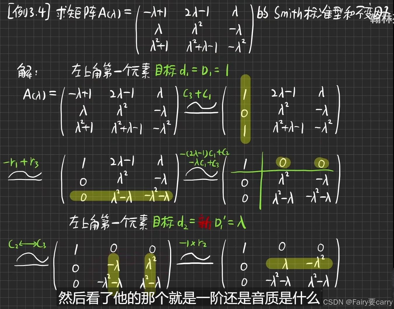

8.史密斯Smith 尺度型
史密斯尺度型的中心元素就是稳定因子
知识点:
恣意一个非零多项式矩阵 A 都可以颠末初等变更化为 Smith 尺度型
详细步调:确定矩阵左上角第一个元素 d1=D1 为一阶行列式因子——>然后将 d1 地点的行和列的其他元素消为 0 得到新矩阵 B1(入)——>将左上角作为 d2 ,重复反复
9.例子:Smith尺度型
感觉Smith尺度型就是考研内里求尺度型不停消一层一层的别的元素,对角线元素就为秩
不停消去对角线的别的元素
例10:用史密斯尺度型的方法求解约旦尺度型
梳理一下思绪:
起首求得(入E-A)的史密斯尺度型,对角线内容为稳定因子——>然后我们可以根据稳定因子求得低级因子——>低级因子作为约旦块——>团结起来即可得到 Jordan 尺度型
例题:
1.起首入E-A,颠末初等行变更得到 Smith 尺度型
2.Smith 尺度型的中心元素都是稳定因子,然后将这些稳定因子转为低级因子,根据这些低级因子写出约旦尺度型
