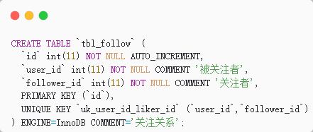

设计上有两张表,关注关系表: tbl_follow
朋友关系表: tbl_friend

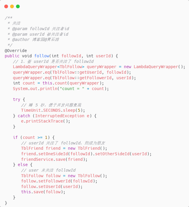

我们以张三关注李四为例,业务实现流程是这样的
1、先查询李四有没有关注张三
2、如果李四关注了张三,则成为好友,往 tbl_friend 插入一条记录;如果李四没有关注张三,则只是张三单向关注李四,往 tbl_follow 插入一条记录
看似没问题,可如果我们从并发的角度来看,是不是还正常了?
如果张三、李四同时关注对方,那么业务实现流程的第 1 步得到的结果可能就是双方都没有关注对方(加数据库的排他锁也没用,记录不存在,行锁无法生效)
得到的结果就是张三关注李四、李四关注张三,但张三和李四没有成为朋友,这就导致了与业务需求不符!

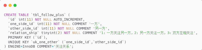

我们改造一下 tbl_follow ,另取名字 tbl_follow_plus
注意字段看字段的描述
tbl_follow 中 user_id 固定为 被关注者 , tbl_follow 中 follower_id 固定为 关注者

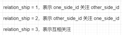

tbl_follow_plus 中 one_side_id 和 other_side_id 没有固定谁是 关注者 ,谁是 被关注者 ,而是通过 relation_ship 的值来指明谁关注谁

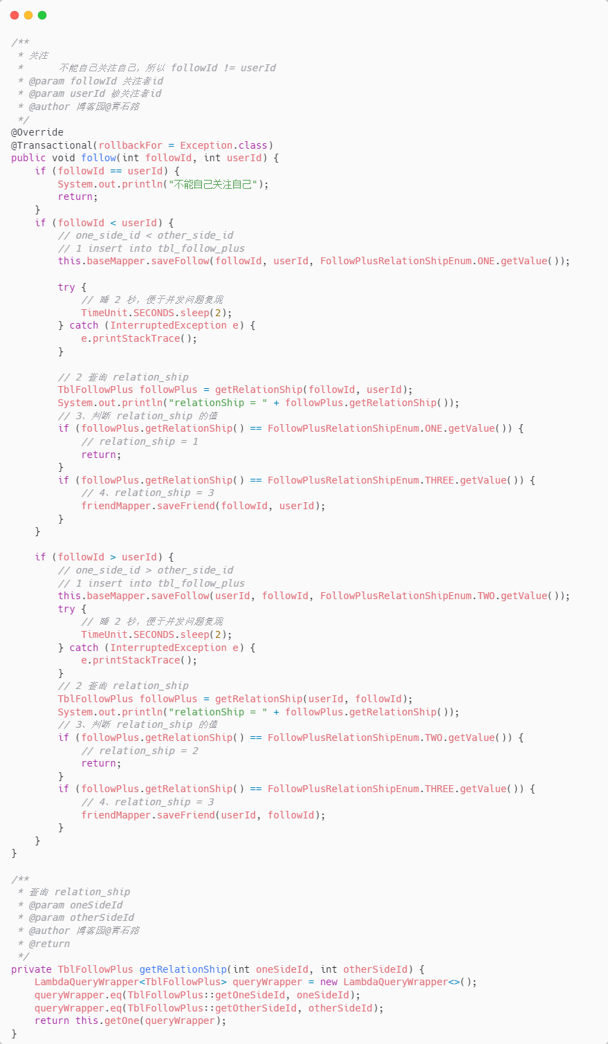

不太容易看懂,我们直接看代码实现

relation_ship = 3 表示双向关注

原理分析
虽然业务需求是实现了,但却难以理解,让我们一步一步往下分析
1、为什么要比较 one_side_id 和 other_side_id 的大小?
tbl_follow_plus 有个唯一索引 UNIQUE KEY `uk_one_other` (`one_side_id`,`other_side_id`)
比较大小的目的就是保证 tbl_follow_plus 的 one_side_id 记录的是小值,而 other_side_id 记录的是大值
例如 123 关注 456 , one_side_id = 123 , other_side_id = 456 , relation_ship = 1
456 关注 123 , one_side_id = 123 , other_side_id = 456 ,但 relation_ship = 2
那这有什么用?
还记得我在上面的 分布式锁 实现方案中强调的那个细节吗
这里比较大小的作用也是为了保证 123 关注 456 与 456 关注 123 在唯一索引上竞争的是用一把行锁
2、insert … on duplicate key update
其作用简单点说就是:数据库表中存在某个记录时,执行这个语句会更新,而不存在这条记录时,就会插入
有个前置条件:只能基于唯一索引或主键使用;具体细节可查看:
记录不存在则插入,存在则更新 → MySQL 的实现方式有哪些?
insert ... on duplicate 确保了在事务内部,执行了这个 SQL 语句后,就占住了这个行锁(先占锁,再执行 SQL)
确保了之后查询 relation_ship 的逻辑是在行锁保护下的读操作
3、relation_ship=relation_ship | 1(relation_ship=relation_ship | 2)
这个写法就有点巧妙了,这里的 | 指的是 按位或运算
relation_ship 的值是在业务代码中指定的,只能是 1 或者 2
因为在 MySQL 层面有个唯一索引的 行锁 ,所以 123 关注 456 和 456 关注 123 的事务之间存在锁竞争,必定是串行的
3.1 若先执行 123 关注 456 的事务, relation_ship 传入的值是 1,事务执行完之后, relation_ship 的值等于 1 | 1 = 1 ;
再执行 456 关注 123 的事务, relation_ship 传入的值是 2,事务执行完之后, relation_ship 的值等于 1 | 2 = 3
3.2 若先执行 456 关注 123 的事务, relation_ship 传入的值是 2,事务执行完之后, relation_ship 的值等于 2 | 2 = 2 ;
再执行 123 关注 456 的事务, relation_ship 传入的值是 1,事务执行完之后, relation_ship 的值等于 2 | 1 = 3
这里也可以看出 relation_ship 的枚举值也不是随意的,当然也可以选择其他的,但是需要满足如上的位运算逻辑
