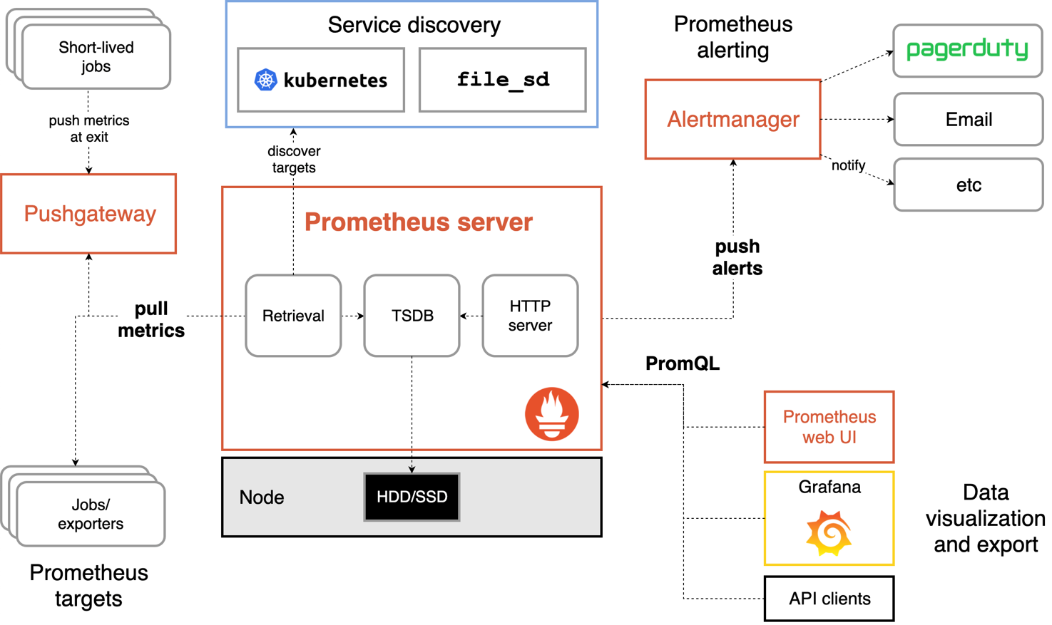

Prometheus是一个开源的监控告警系统,它支持按多个维度存储监控数据,配套的PromQL可以对数据进行灵活的查询。
下图为其整体的架构:
主要包含四部分:
  • Prometheus Server,Prometheus Server用于从Exporters拉取数据,将采集到的监控数据按照时间序列的方式存储在本地磁盘当中(Prometheus Server本身也是一个时序数据库);并支持通过PromQL和通过API Client对数据进行查询; 它还负责通过服务发现或者静态配置的方式来识别监控目标。
  • Exporters,用于从监控目标采集数据,并先Prometheus Server提供收集数据的端口。是一个广义的概念,只要可以支持Server获取监控数据,就可以称为Exporter。具体分为两类:直接采集:此类Exporter直接内置了对Prometheus监控的支持,如cAdvisor, Kubernetes, Etcd等;间接采集:被监控目标不支持直接采集,需要集成专门的类库,比如Mysql Exporter, Consule Exporter, ASP.NET Core Exporter等。
  • PushGateway,Prometheus采用Pull模式采集数据,Server会定期调用Exporter提供的端口;但对于定期运行的Job类应用来说,并不是总能采集到数据,此外也可能受网络的限制,Server无法访问到Exporter,这些情况下,可以使用PushGateway进行数据的中转,由Exporter采用Push模式主动将数据发送到PushGateway,再由Server从PushGateway拉取数据。
  • AlertManager,Prometheus Server支持基于PromQL创建告警规则,如果规则满足,会产生一条告警,告警的后续处理流程由AlertManager来处理,它内置支持邮件、Slack等方式,也可以通过WebHook支持更多的自定义方式。
