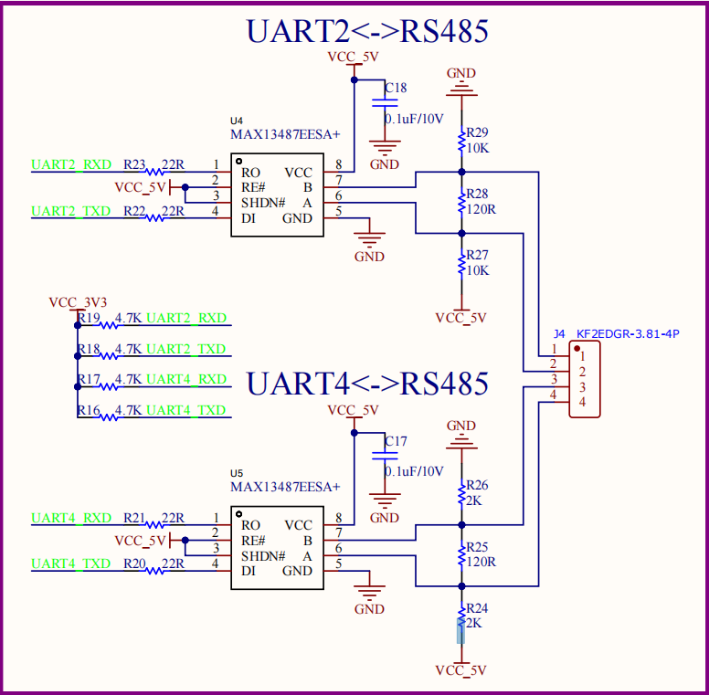

场景使用原理图
在我的应用场景中,原理图的内容如下:
我将J4的接口的举行接线,如许就可以计划出一个串口发送,一个串口举行汲取的实行。

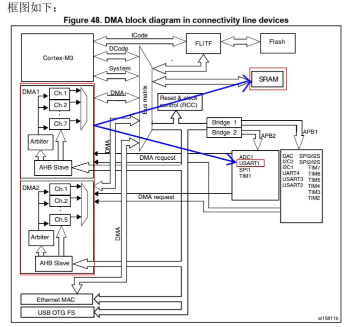

③ DMA 方式:
​ 使用制止方式时,在传输、汲取数据时,会发生制止,还必要 CPU 实行制止处理处罚函数。有别的一种方法:DMA(Direct Memory Access),它可以直接在 2 个装备之间通报数据,无需 CPU 到场。
设置好 DMA(源、目标、所在增减方向、每次读取数据的长度、读取次数)后,DMA 就会主动地在 SRAM 和 UART 之间通报数据:
① 发送时:DMA 从 SRAM 得到数据,写入 UART 的 TDR 寄存器
② 汲取时:DMA 从 UART 的 RDR 寄存器得到数据,写到 SRAM 去
③ 指定的数据传输完毕后,触发 DMA 制止;在数据传输过程中,没有制止,CPU 无需处理处罚。
