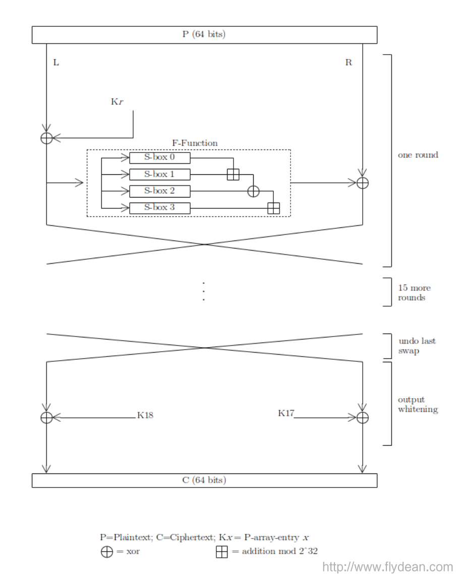

blowfish须要举行16轮的feistel加密使用,我们先从下图大抵感受一下blowfish算法的加密流程:
大概的流程就是将P(原始数据)分成左右两部分,先拿左边的部分和Kr 做异或使用,得出的结果调用F函数,末了将F函数的输出结果和右半部分举行异或使用。
变更左右部分的位置,继承举行如许的使用,统共举行16轮就得到了终极的加密结果。
各人可以看到整个加密过程中最紧张的两个变量就是Kr 和 F函数。

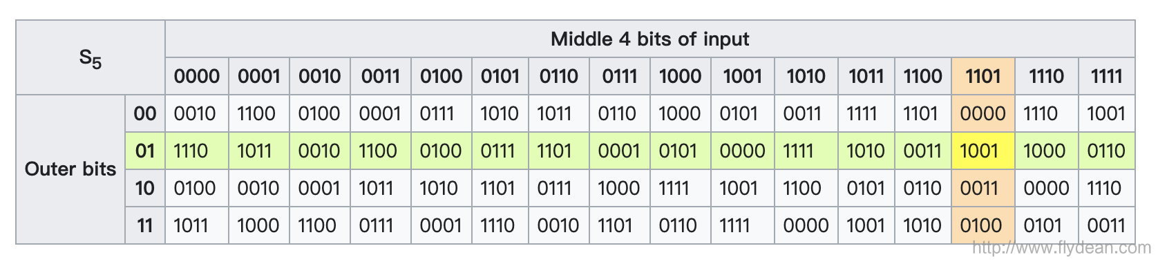

我们看一下DES中S-box的例子:
上面的S-box将6-bits的输入转换成为4-bits的输出。

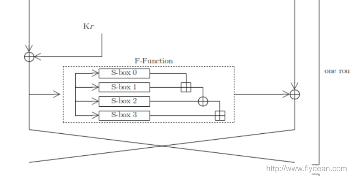

Blowfish算法中的F函数须要用到4个S-box,F函数的输入是32bits,起首将32bits分成4份,也就是4个8bits。
S-box的作用就是将8bits转换成为32bits。
我们再详细看一下F函数的工作流程:
S-box天生的值会举行相加,然后举行异或使用。终极得到终极的32bits。
