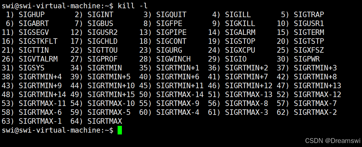

信号是Linux提供的一种向指定历程发送特定变乱的方式。
Linux中规定了64种信号,此中1到31号为不可靠信号(大概丢失),32到64号为可靠信号(不大概丢失)。
注:绝大多数的默认操纵都是停止历程。

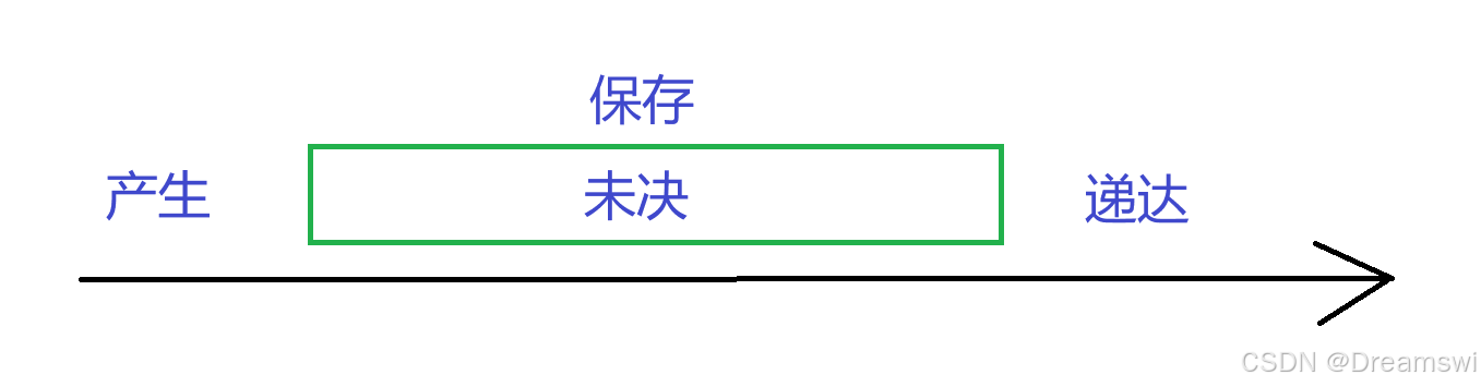

信号取值名称作用默认操纵1SIGHUP挂起2SIGINT停止3SIGQUIT退出4SIGILL非法指令5SIGTRAP断点或陷阱指令6SIGABRTabort发出的信号7SIGBUS非法内存访问8SIGFPE浮点非常9SIGKILLkill信号不能被忽略、处置惩罚和壅闭10SIGUSR1用户信号111SIGSEGV无效内存访问12SIGUSR2用户信号213SIGPIPE管道粉碎,没有读端的管道写数据14SIGALRMalarm发出的信号15SIGTERM停止信号16SIGSTKFLT栈溢出17SIGCHLD子历程退出默认忽略18SIGCONT历程继续19SIGSTOP历程制止不能被忽略、处置惩罚和壅闭20SIGTSTP历程制止21SIGTTIN历程制止,配景历程从终端读数据时22SIGTTOU历程制止,配景历程向终端写数据时23SIGURGIO有告急数据到达当进步程默认忽略24SIGXCPU历程的CPU时间片到期25SIGXFSZ文件巨细的超出上限26SIGVTALRM捏造时钟超时27SIGPROFprofile时钟超时28SIGWINCH窗口巨细改变默认忽略29SIGIOIO干系30SIGPWR关机默认忽略31SIGSYS体系调用非常         信号通常履历以下三个阶段,产生、生存、递达(处置惩罚)。处于生存时期的信号处于一个叫未决的状态。可以简朴明白为信号到了,但未处置惩罚的状态。
        举个例子,你的朋侪让你给他买瓶汽水,但由于你手头上有更加告急的事,以是你岑寂地记下给他买瓶汽水这个信号比及你忙完后才去实验。此时你对信号的处置惩罚是壅闭,信号在被递达前都处于未决状态。固然,除了壅闭你也可以选择忽略,忽略则是信号到了但是你直接无视。

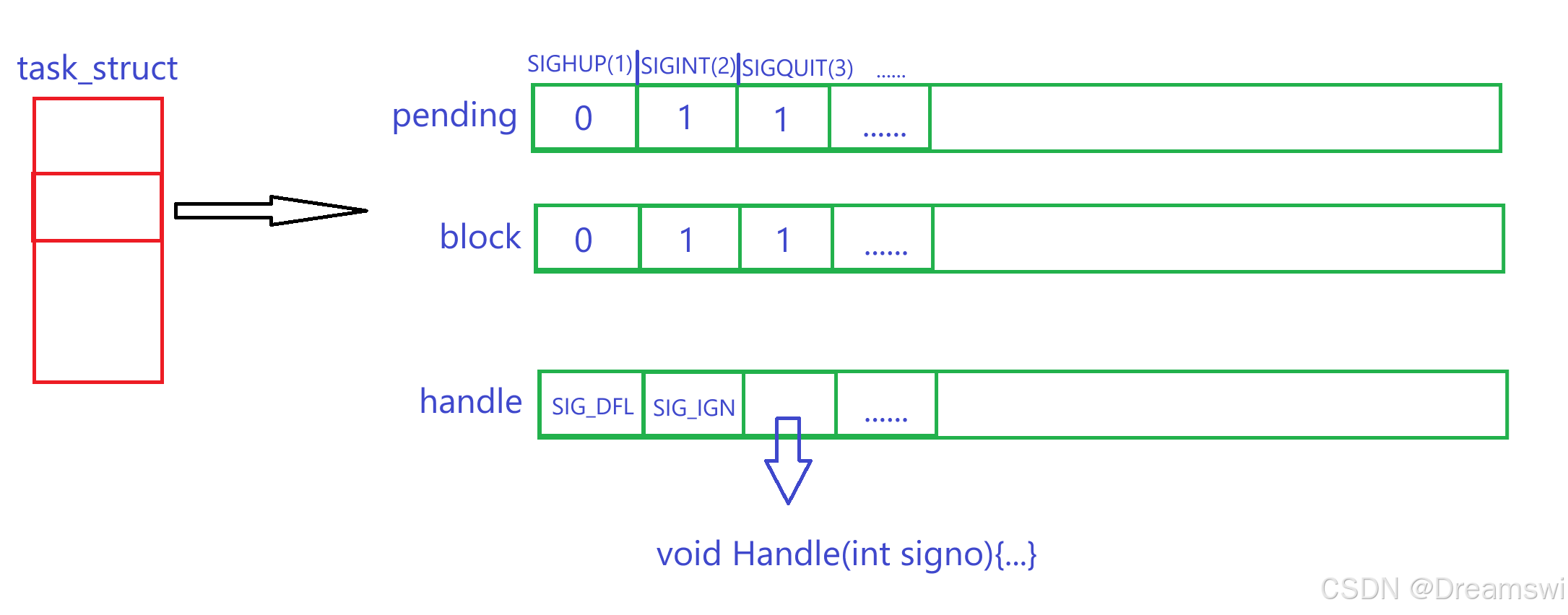

  信号的生存与处置惩罚
每个历程都有一个对应的task_struct,而在task_struct中有一个管理信号的结构。这个结构告急分为三部门。pending、block是两张位图,pengding的每个位置都代表对应的信号,0或1代表该信号是否未决(到达但未处置惩罚)。clock的每个位置同样代表对应的信号,0或1代表该信号是否被壅闭。而handle是一个函数指针数组,他的每个位置都对应信号的处置惩罚方法,不修改则为默认,可以通过体系调用举行自界说。
当信号到来时,OS就会遍历pending位图,为0则检察下一个比特位,为1则检察block位图的对应位置,此时block的该比特位为1则不做处置惩罚(被壅闭),为0则将对应位置pending置0再实验对应位置的handle操纵。

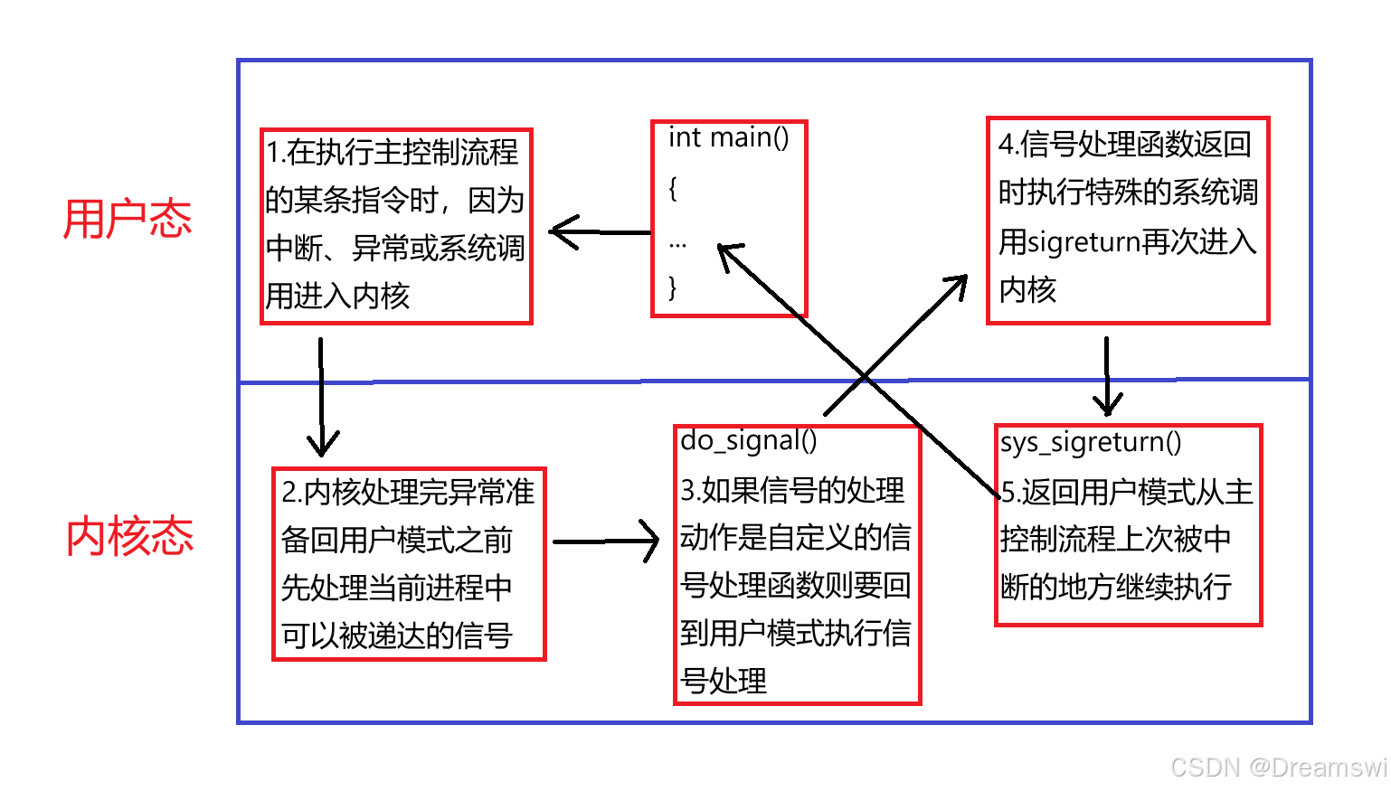

信号的捕获
信号的捕获流程
 内核态对比用户态最显着的区别的内核态拥有更大的权利。以是举行自界说的信号处置惩罚时,要从内核态回到用户态,这是对操纵体系的掩护,防止用户界说的函数在内核态举行非法操纵。

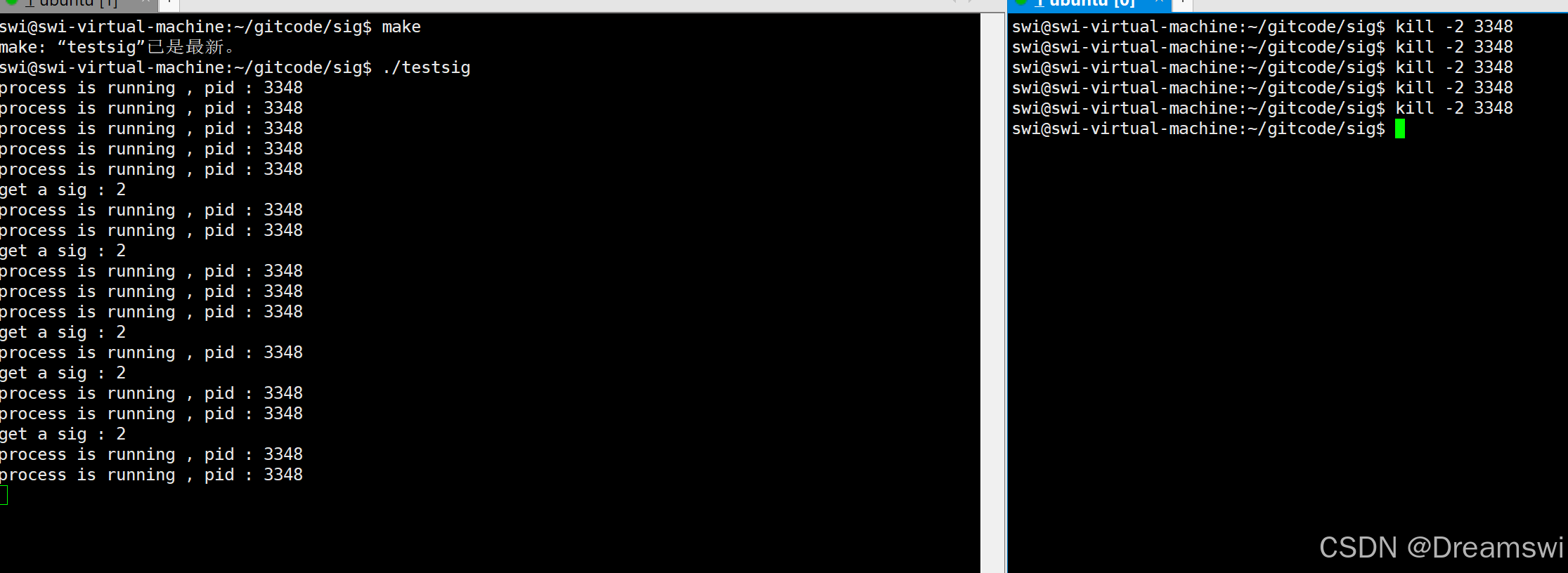

signal函数
作用:捕获一个指定信号,设定该信号的操纵方法。
  • #include <signal.h>
    typedef void (*sighandler_t)(int);
    sighandler_t signal(int signum, sighandler_t handler);
  • 第一个参数signum代表信号的取值。
  • 第二个参数有三种,第一种是返回值为void,参数为int的自界说函数指针;第二种是  SIG_IGN  代表忽略一个信号;SIG_DFL代表默认处置惩罚。
  1. #include <iostream>
  2. #include <unistd.h>
  3. #include <signal.h>
  4. void sigcb(int sig)
  5. {
  6.     std::cout << "get a sig : " << sig << std::endl;
  7. }
  8. int main()
  9. {
  10.     signal(2, sigcb);
  11.     while (true)
  12.     {
  13.         std::cout << "process is running , pid : " << getpid() << std::endl;
  14.         sleep(1);
  15.     }
  16.     return 0;
  17. }
向历程3348发送2号信号,历程收到信号后实验了sigcb函数。
