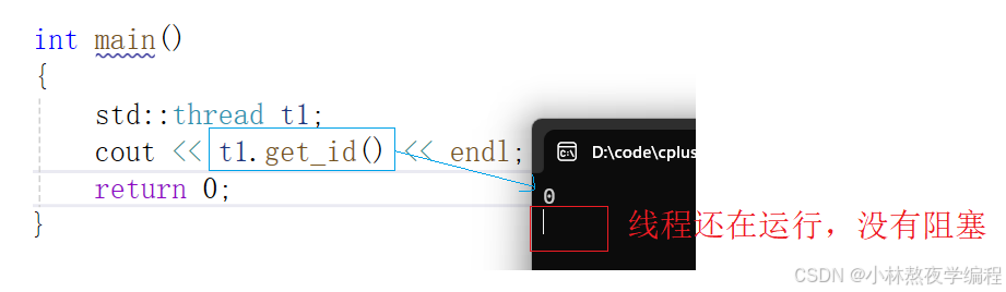

  6.         std::thread t1;
  7.         cout << t1.get_id() << endl;
  8.         return 0;
  9. }
运行结果
get_id()的返回值范例为id范例,id范例实际为std::thread定名空间下封装的一个类,该类中包罗了一个结构体:
  1. // vs下查看
  2. typedef struct
  3. {
  4.     /* thread identifier for Win32 */
  5.     void *_Hnd; /* Win32 HANDLE */
  6.     unsigned int _Id;
  7. } _Thrd_imp_t;
3. 当创建一个线程对象后,而且给线程关联线程函数,该线程就被启动,与主线程一起运行。

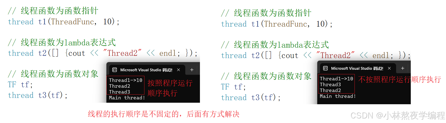

  16. int main()
  17. {
  18.         // 线程函数为函数指针
  19.         thread t1(ThreadFunc, 10);
  20.         // 线程函数为lambda表达式
  21.         thread t2([] {cout << "Thread2" << endl; });
  22.         // 线程函数为函数对象
  23.         TF tf;
  24.         thread t3(tf);
  25.         t1.join();// 阻塞线程
  26.         t2.join();
  27.         t3.join();
  28.         cout << "Main thread!" << endl;
  29.         return 0;
  30. }
运行结果

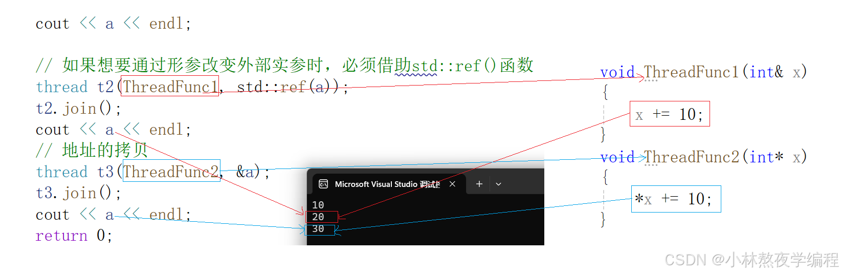

1.2 线程函数参数
线程函数的参数是以值拷贝的方式拷贝到线程栈空间中的,因此:纵然线程参数为引用范例,在
线程中修改后也不能修改外部实参,由于着实际引用的是线程栈中的拷贝,而不是外部实参
代码演示
  1. #include<iostream>
  2. #include<thread>
  3. using namespace std;
  4. void ThreadFunc1(int& x)
  5. {
  6.         x += 10;
  7. }
  8. void ThreadFunc2(int* x)
  9. {
  10.         *x += 10;
  11. }
  12. int main()
  13. {
  14.         int a = 10;
  15.         // 在线程函数中对a修改,不会影响外部实参
  16.         // 因为:线程函数参数虽然是引用方式,但其实际引用的是线程栈中的拷贝
  17.         // vs 2022中必须显示传引用std::ref才行
  18.         //thread t1(ThreadFunc1, a);
  19.         //t1.join();
  20.         cout << a << endl;
  21.
  22.         // 如果想要通过形参改变外部实参时,必须借助std::ref()函数
  23.         thread t2(ThreadFunc1, std::ref(a));
  24.         t2.join();
  25.         cout << a << endl;
  26.         // 地址的拷贝
  27.         thread t3(ThreadFunc2, &a);
  28.         t3.join();
  29.         cout << a << endl;
  30.         return 0;
  31. }
运行结果
留意:如果是类成员函数作为线程参数时,必须将this作为线程函数参数。

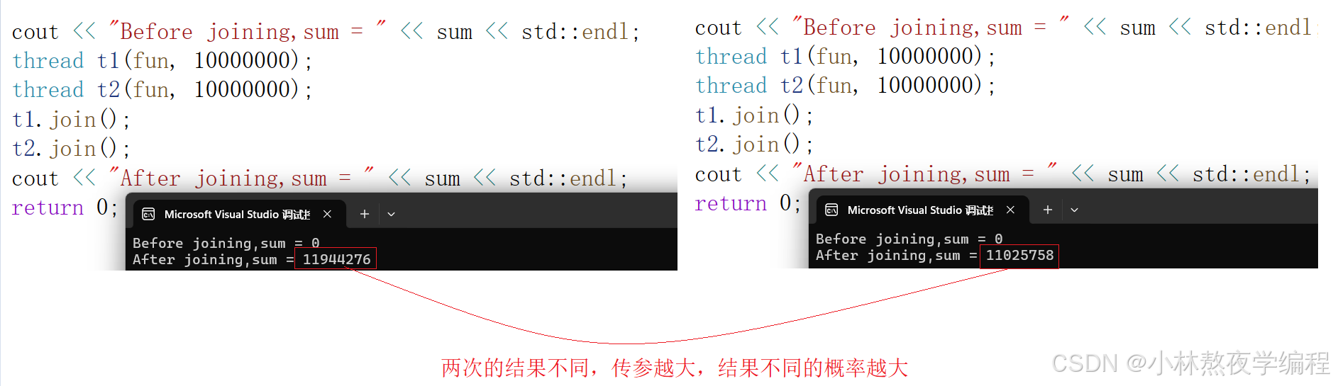

多线程最紧张的题目是共享数据带来的题目(即线程安全)。如果共享数据都是只读的,那么没题目,由于只读利用不会影响到数据,更不会涉及对数据的修改,以是全部线程都会得到同样的数据。但是,当一个或多个线程要修改共享数据时,就会产生很多潜伏的贫苦。好比:
代码演示
  2. #include<thread>
  4. unsigned long sum = 0L;
  5. void fun(size_t num)
  6. {
  7.         for (size_t i = 0; i < num; ++i)
  8.                 sum++;
  9. }
  10. int main()
  11. {
  12.         cout << "Before joining,sum = " << sum << std::endl;
  13.         thread t1(fun, 10000000);
  14.         thread t2(fun, 10000000);
  15.         t1.join();
  16.         t2.join();
  17.         cout << "After joining,sum = " << sum << std::endl;
  18.         return 0;
  19. }
运行结果

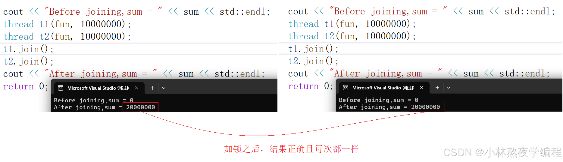

C++98中传统的办理方式:可以对共享修改的数据可以加锁掩护
代码演示
  2. #include<thread>
  3. #include<mutex>
  4. using namespace std;
  5. mutex mtx;// 头文件#include<mutex>
  6. unsigned long sum = 0L;
  7. void fun(size_t num)
  8. {
  9.         mtx.lock();// 上锁
  10.         for (size_t i = 0; i < num; ++i)
  11.         {
  12.                 sum++;
  13.         }
  14.         mtx.unlock();// 解锁
  15. }
  16. int main()
  17. {
  18.         cout << "Before joining,sum = " << sum << std::endl;
  19.         thread t1(fun, 10000000);
  20.         thread t2(fun, 10000000);
  21.         t1.join();
  22.         t2.join();
  23.         cout << "After joining,sum = " << sum << std::endl;
  24.         return 0;
  25. }
运行结果
固然加锁可以办理,但是加锁有一个缺陷就是:只要一个线程在对sum++时,其他线程就会被阻
塞,会影响步调运行的服从
,而且锁如果控制不好,还容易造成死锁

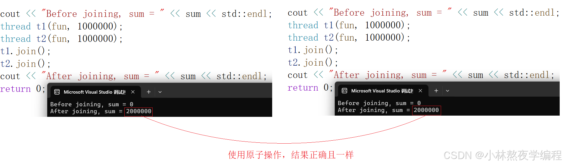

  5. atomic_long sum{ 0 };// 原子操作变量
  6. void fun(size_t num)
  7. {
  8.         for (size_t i = 0; i < num; ++i)
  9.                 sum++;        // 原子操作
  10. }
  11. int main()
  12. {
  13.         cout << "Before joining, sum = " << sum << std::endl;
  14.         thread t1(fun, 1000000);
  15.         thread t2(fun, 1000000);
  16.         t1.join();
  17.         t2.join();
  18.         cout << "After joining, sum = " << sum << std::endl;
  19.         return 0;
  20. }
运行结果

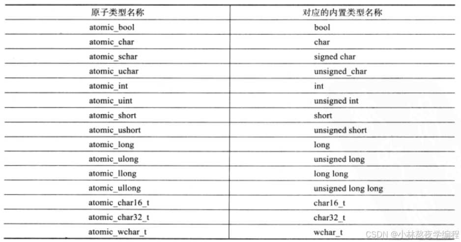

在C++11中,步调员不必要对原子范例变量举行加锁解锁利用,线程可以大概对原子范例变量互斥的
访问。
更为广泛的,步调员可以利用atomic类模板,界说出必要的恣意原子范例。

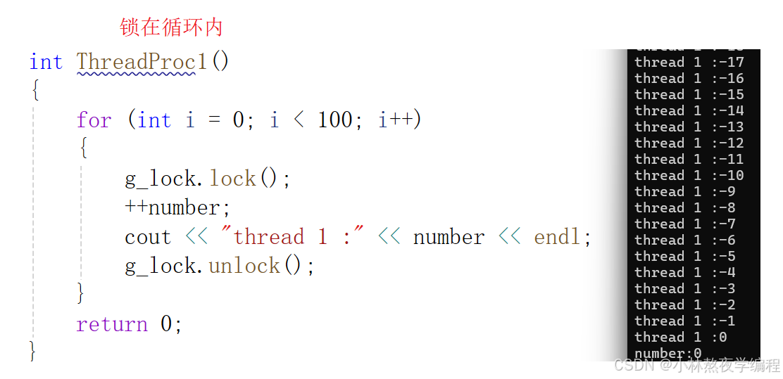

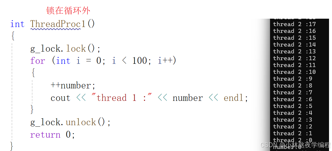

在多线程环境下,如果想要包管某个变量的安全性,只要将其设置成对应的原子范例即可,即高效又不容易出现死锁题目。但是有些环境下,我们大概必要包管一段代码的安全性,那么就只能通过锁的方式来举行控制。
好比:一个线程对变量number举行加一100次,别的一个减一100次,每次利用加一大概减一之
后,输出number的结果,要求:number末了的值为0。
代码演示
  2. #include<thread>
  4. int number = 0;
  5. mutex g_lock;
  6. int ThreadProc1()
  7. {
  8.         g_lock.lock();
  9.         for (int i = 0; i < 100; i++)
  10.         {
  11.                 ++number;
  12.                 cout << "thread 1 :" << number << endl;
  13.         }
  14.         g_lock.unlock();
  15.         return 0;
  16. }
  17. int ThreadProc2()
  18. {
  19.         g_lock.lock();
  20.         for (int i = 0; i < 100; i++)
  21.         {
  22.                 --number;
  23.                 cout << "thread 2 :" << number << endl;
  24.         }
  25.         g_lock.unlock();
  26.         return 0;
  27. }
  28. int main()
  29. {
  30.         thread t1(ThreadProc1);
  31.         thread t2(ThreadProc2);
  32.         t1.join();
  33.         t2.join();
  34.         cout << "number:" << number << endl;
  35.         system("pause");
  36.         return 0;
  37. }
运行结果
上述代码的缺陷:锁控制不好时,大概会造成死锁,最常见的好比在锁中心代码返回,大概在锁的范围内抛非常。因此:C++11接纳RAII的方式对锁举行了封装,即lock_guard和unique_lock。

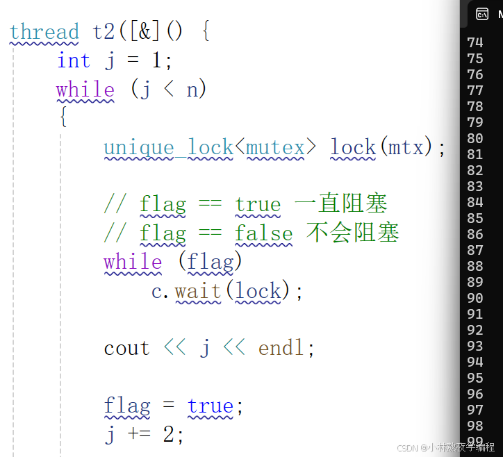

1.5 支持两个线程瓜代打印,一个打印奇数,一个打印偶数
本节紧张演示了condition_variable的利用,condition_variable熟悉我们linux课程已经讲过了,他们用来举行线程之间的相互关照。condition_variable和Linux posix的条件变量并没有什么大的区别,紧张照旧面向对象实现的。
代码演示
  2. #include<thread>
  3. #include<mutex>
  4. #include<condition_variable>
  5. using namespace std;
  6. // 两个线程交替打印,一个打印奇数,一个打印偶数
  7. // [0 - n)
  8. int main()
  9. {
  10.         mutex mtx;
  11.         condition_variable c;
  12.         int n = 100;
  13.         bool flag = true;
  14.         // 保证第一个打印的是0,不管是什么顺序
  15.         thread t1([&]() {
  16.                 int i = 0;
  17.                 while (i < n)
  18.                 {
  19.                         unique_lock<mutex> lock(mtx);
  20.                         // flag == true 不会阻塞
  21.                         // flag == false 一直阻塞
  22.                         while (!flag)
  23.                                 c.wait(lock);
  24.
  25.                         cout << i << endl;
  26.                         flag = false;
  27.                         i += 2;
  28.                         // 唤醒线程
  29.                         c.notify_one();
  30.                 }
  31.                 });
  32.         // 休眠1秒
  33.         this_thread::sleep_for(std::chrono::milliseconds(1000));
  34.         thread t2([&]() {
  35.                 int j = 1;
  36.                 while (j < n)
  37.                 {
  38.                         unique_lock<mutex> lock(mtx);
  39.                         // flag == true 一直阻塞
  40.                         // flag == false 不会阻塞
  41.                         while (flag)
  42.                                 c.wait(lock);
  43.                         cout << j << endl;
  44.                         flag = true;
  45.                         j += 2;
  46.                         // 唤醒线程
  47.                         c.notify_one();
  48.                 }
  49.                 });
  50.         t1.join();
  51.         t2.join();
  52.         return 0;
  53. }
运行结果
