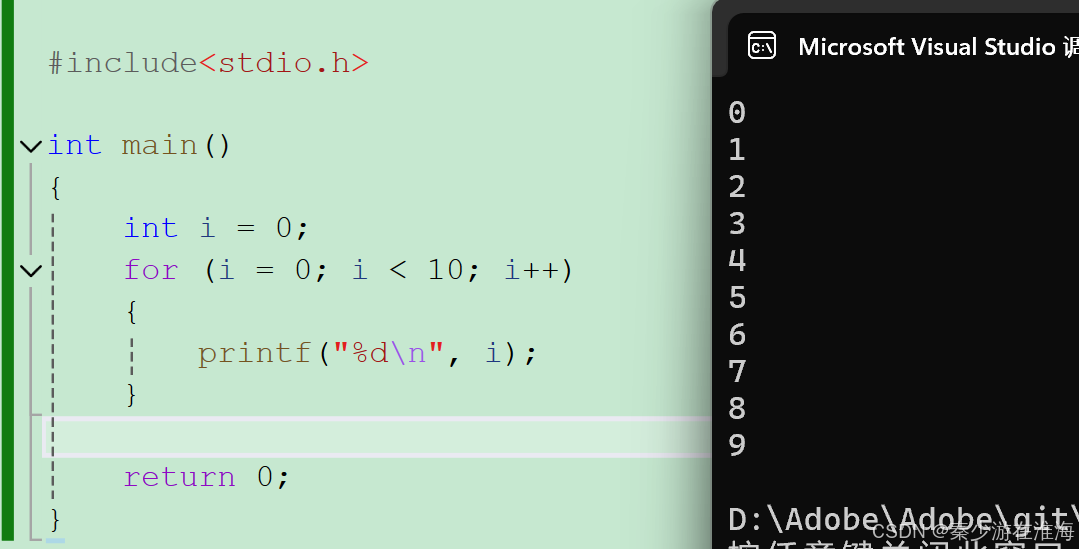

比方,下面的代码便是在屏幕上打印出了目的数字:

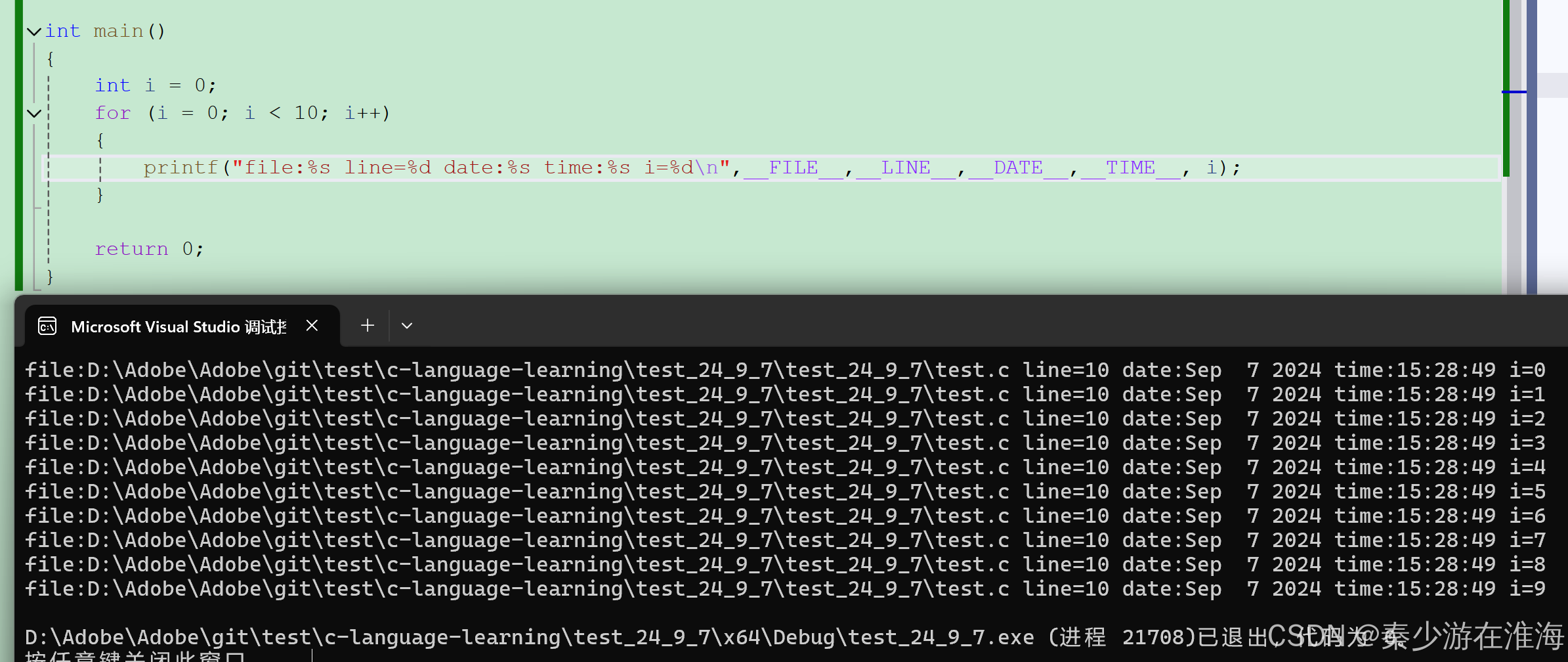

但是,“打印”究竟是在文件的谁人地方、其代码在哪一行、什么时间举行打印的呢?我们是否能记载一下呢?此时便可以用到 __FILE__、__LINE__、__DATE__、__TIME__利用如下:

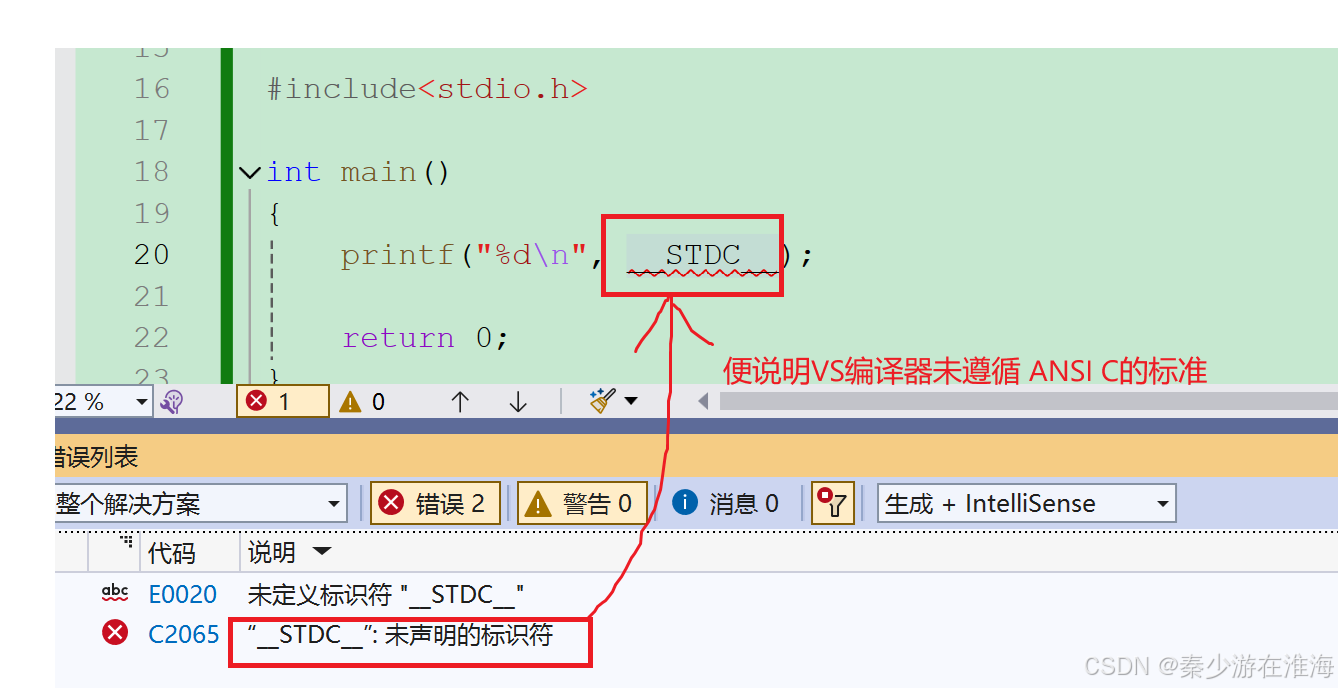

__STDC__: 如果编译器遵照ANCI C,其返回值为1,否则未界说;故,倘若你想要知道VS编译器是否遵照ANSI C标准便可以用__STDC__ 来测试一下;此预界说符号的详细利用如下:
注:Linux 情况下的 gcc 编译器是遵照ANSI C标准的,这也就是为什么有些语法在测试的时间,在VS下的效果会与在gcc 编译器下的效果差别,当出现这一情况的时间,要以 gcc 编译器的效果为准,由于gcc 编译器才是严格符合ANSI C标准的编译器;

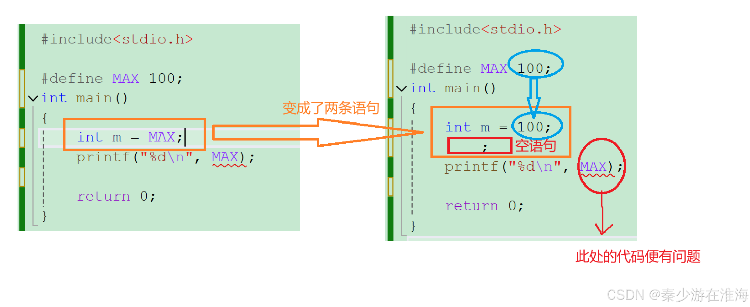

在#define 界说的标识符反面可不可以添加 ?
   比方如许:
  #define DEBUG_PRINT printf("file: %s line=%d  \
                                                 date:%s time:%s \n",                                                                                                                  __FILE__,__LINE__,  \
                                                   __DATE__,__TIME__);
  #define MAX 100;
  如许写是不保举的,由于容易写出 bug ;
为什么?
纵使 #define 界说的是一条语句,也不要加 , 由于当你在调用此条语句的时间还会在其反面加 ; (利于代码的可读性)

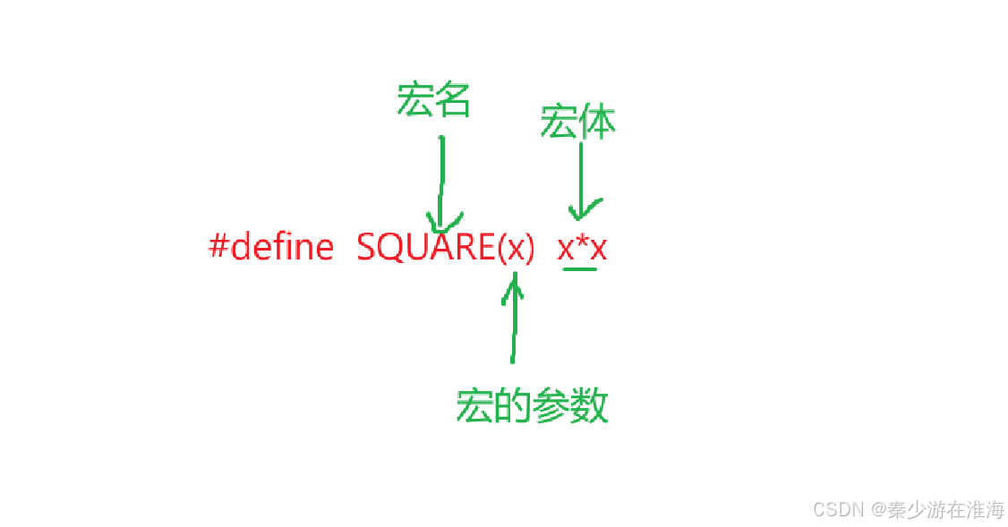

(二)、#define 界说的宏
#define 机制包罗了一个规定,允许把参数更换到文本之中,这种实现通常称为宏(macro)大概界说宏(define macro)
   宏的阐明方式: #define name(parament-list)  stuff
  注:
  • 此中的parament-list 是一个由逗号隔开的符号表,它们大概出现在 stuff 中;
  • 参数左括号必须与name 紧挨;倘若参数左括号与name 之间有任何的空缺存在,均会将该参数列表被表明为stuff 的一部分;
利用如下:

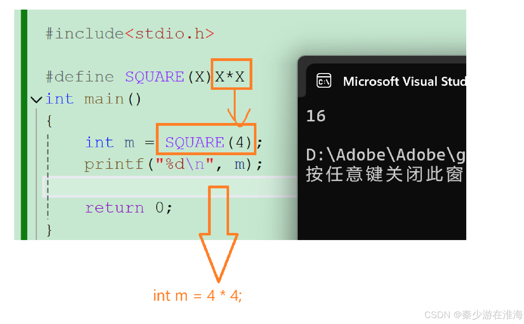

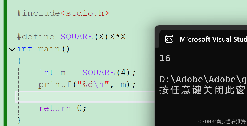

   #define  SQUARE(X)  X*X
#define 界说的宏与#define 界说的标识符有什么区别:
  • #define 界说的宏是有参数的,而#define 界说的标识符没有参数;

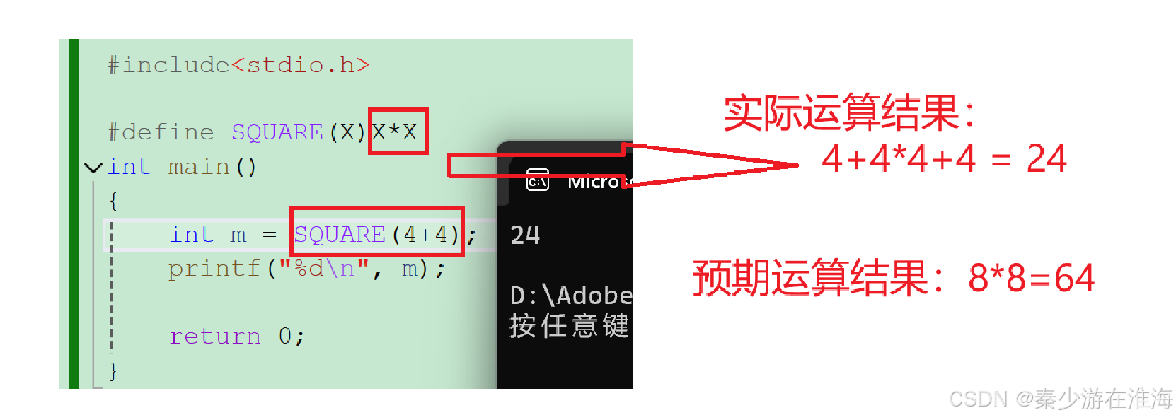

宏的利用如下:
#define 界说的宏仍然是更换;

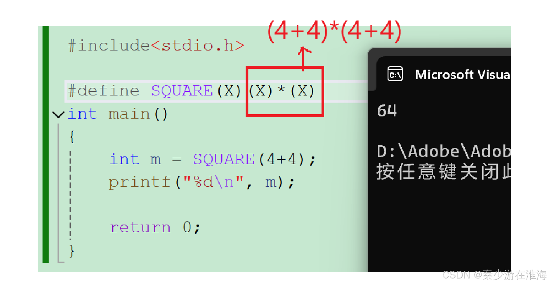

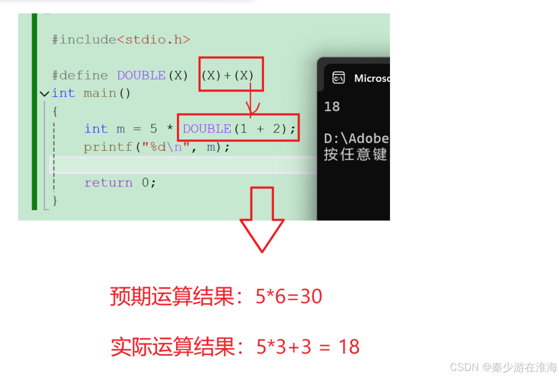

正式由于宏的本质是更换,那么就极容易出现操纵符优先级先后的题目,上述代码存在的题目如下图所示:
特别注意,宏的参数不是盘算传入宏体的,而是更换举行的;故而,倘若没有利用 () 来包管宏体中的操纵符的优先级,而宏参数不愿定只是单单的一个数字,如若也是表达式,那么极易出现操纵符优先级带来现实的盘算序次与预期的盘算序次不符合的情况
以是此处就得将宏中的参数当作一个团体,修改如下:
同理,既然宏参数与宏体之间存在操纵符的优先级关系,那么宏也不但单是单独利用,即宏体与其外貌的数字大概也会存在操纵优先级的题目,比方:
以是也要将宏体当作一个团体

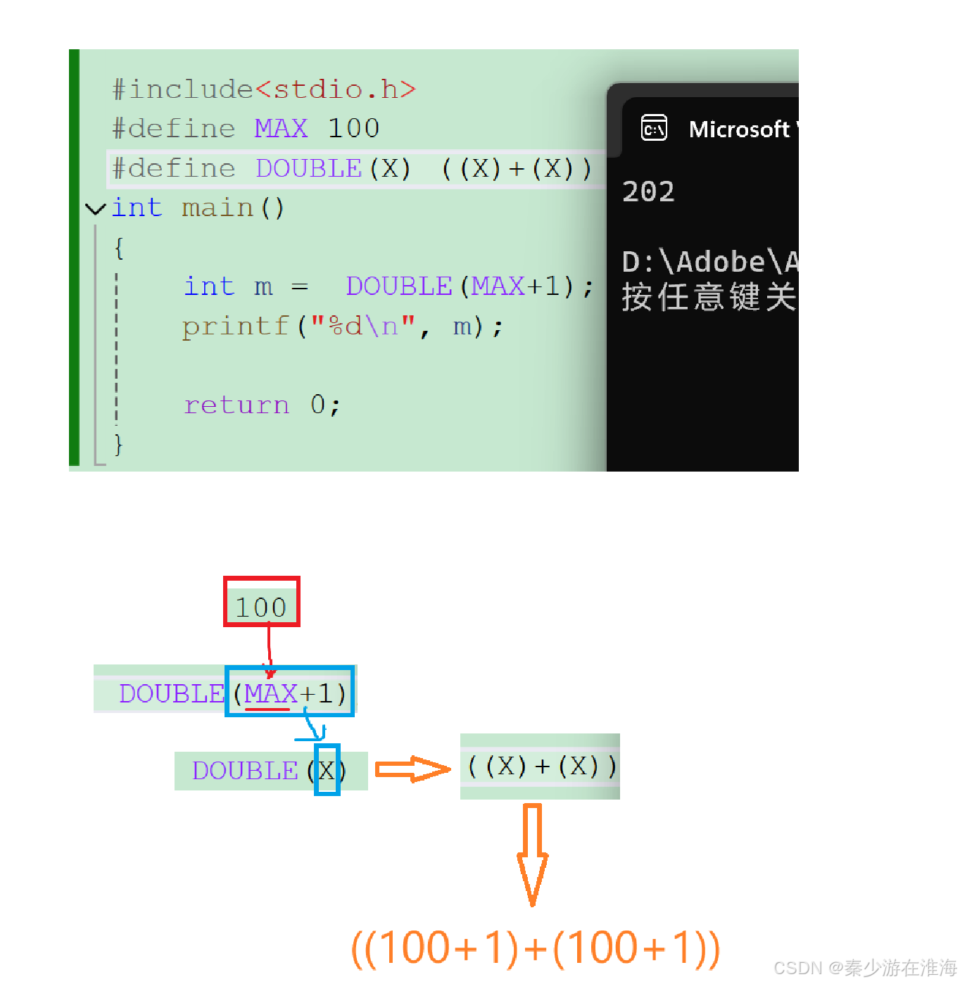

焦点在于,宏的本质是更换,要思量到宏参数、宏体以及宏加入盘算时与其四周操纵符的优先级关系,以是就要利用括号将宏参数与宏体括起来,以包管其盘算的序次;
(三)、#define 更换规则
在步伐中扩展 #define 界说的符号和宏时,须要涉及以下三个步调:
  • 在调用宏时,起重要对其参数举行查抄,看看是否包罗任何由 #define 界说的符号,如果是,它们起首被更换(起首更换#define 界说的符号)

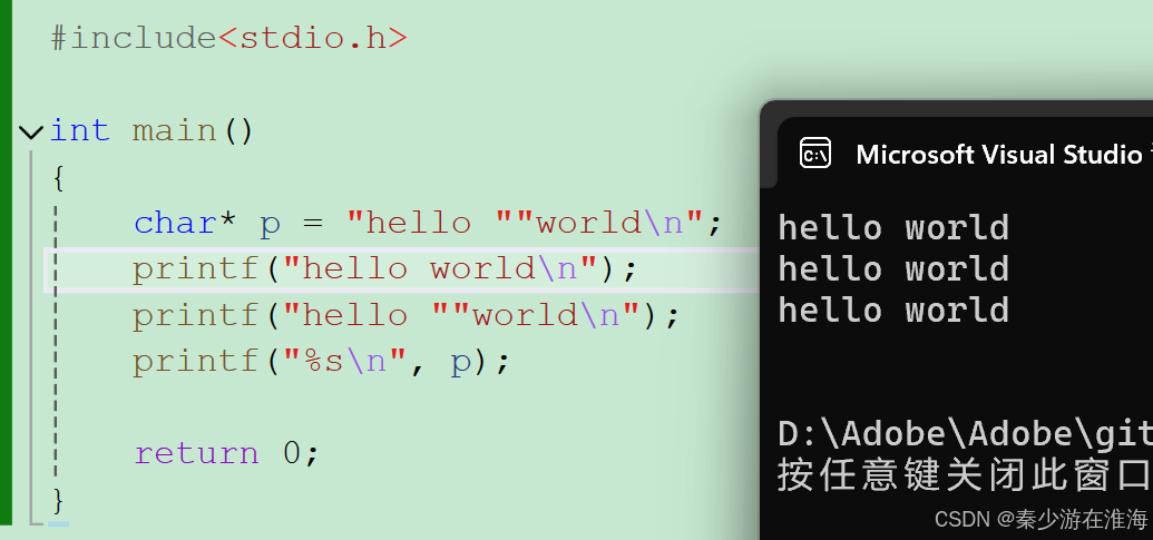

在陈诉 # 的作用之前,我们先来相识一下字符串的特性

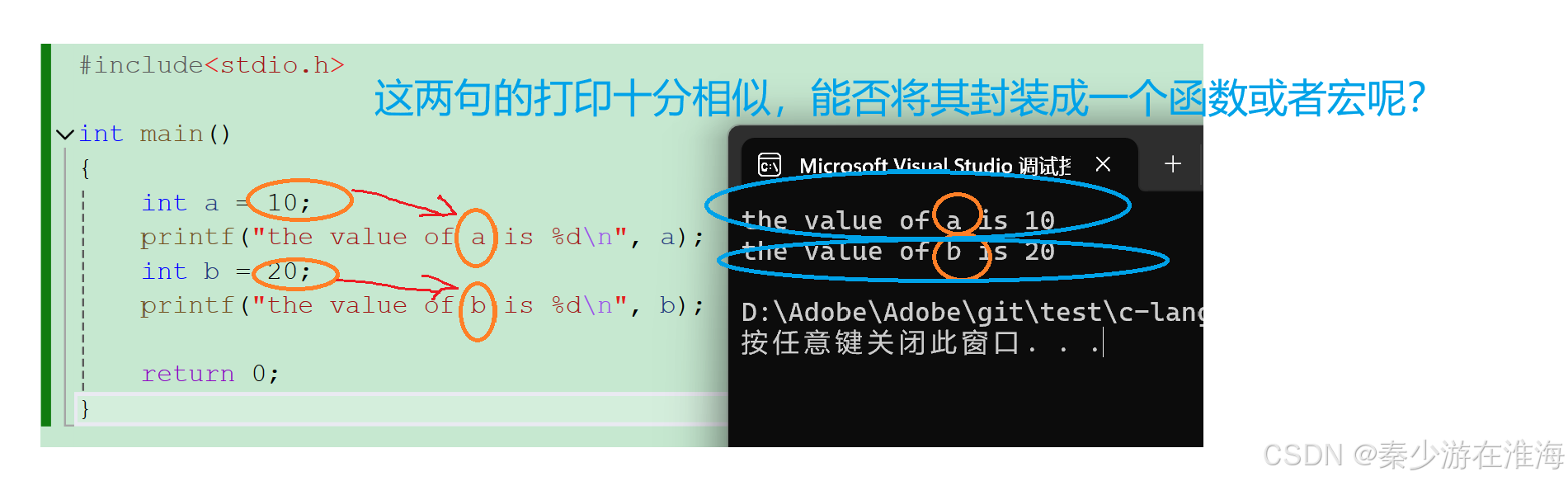

在C语言中,如若你想打印 "hello world" 可以如许写:
,固然你还可以如许写:
 --> 现实上是在函数printf 中放了两个字符串,但终极会归并为一个字符串,字符串具有主动毗连的特点;
基于此原理,我们便产生了一个想法:
颠末思索,你会发现,此处只能封装成宏,而非函数;
为什么不能封装成函数呢?
  • 由于如若你要封装成一个函数,那么此函数的内部功能要同一才行,而上图中是针对差别的变量而输出差别的对象名称,以是此处不能用函数;

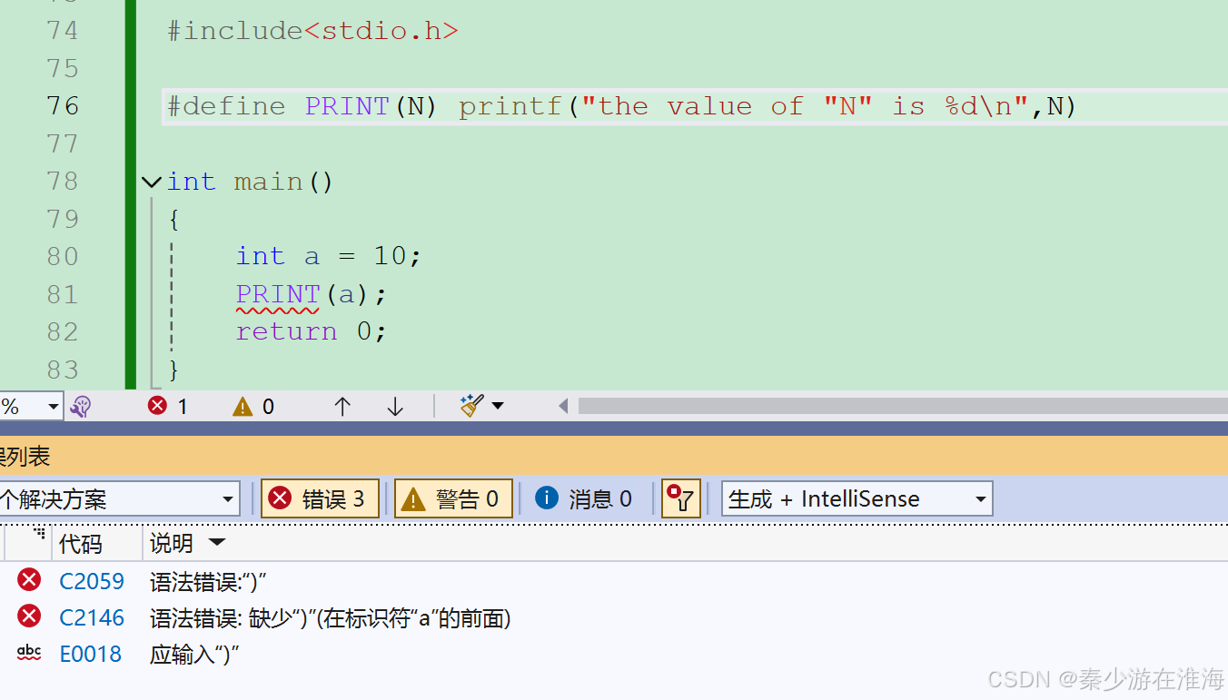

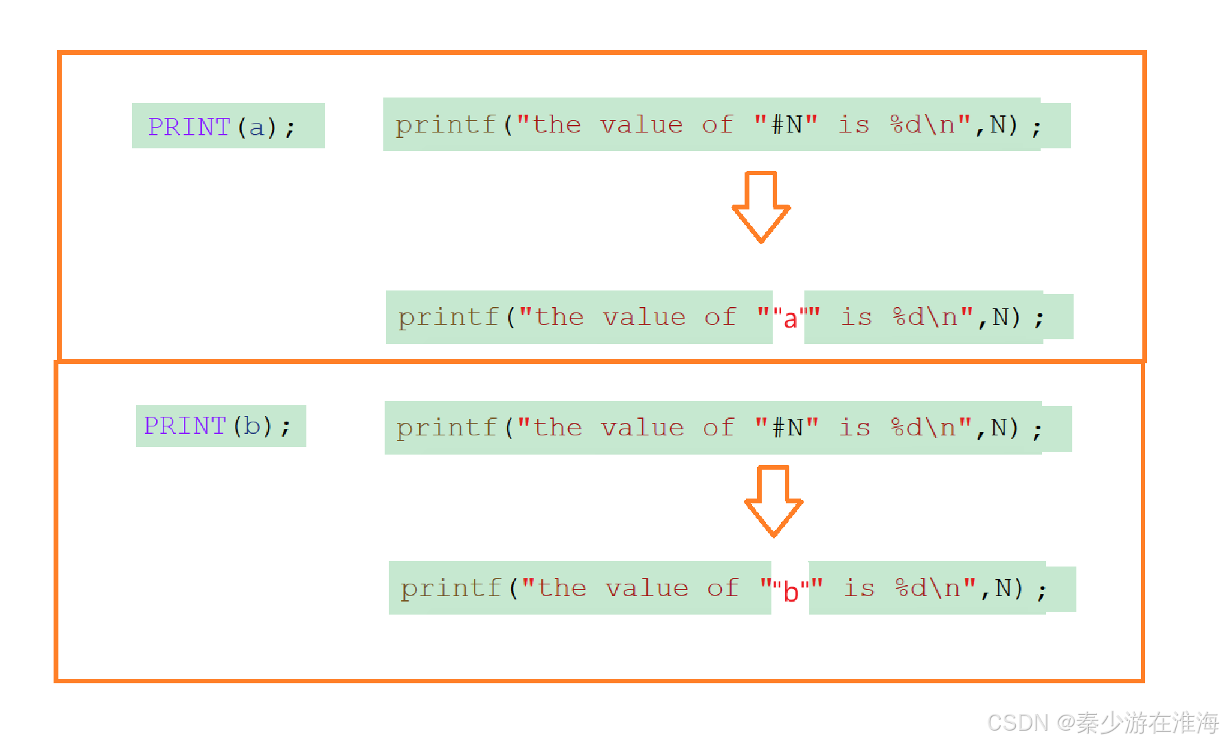

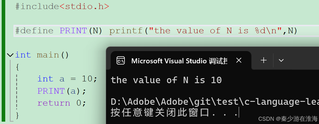

既然云云,变量名怎样传入?换句话说,怎样将参数插入字符串中?
大概你起首会想到这么写:
,但现实上认真思索会发现,N放在字符串中,而宏无法在字符串中被预处理惩罚器搜刮,故而字符串中的N并不会更换,例子如下:
此时的字符串中的N成了一个普平常通的字符;

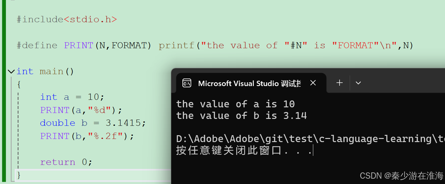

接洽到,前面将两条字符串放在printf 函数中但末了归并成了一个字符串,你大概会说将"the value of" 与"is %d\n" 分为两条字符串,然后中央放宏参数,详细实现如下:
毫无疑问,这也是不可的,由于只有字符串相邻放在一起才华合成为一条字符串,N 单独放在两字符串中央肯定会堕落何况函数printf 也不允许这么操纵;

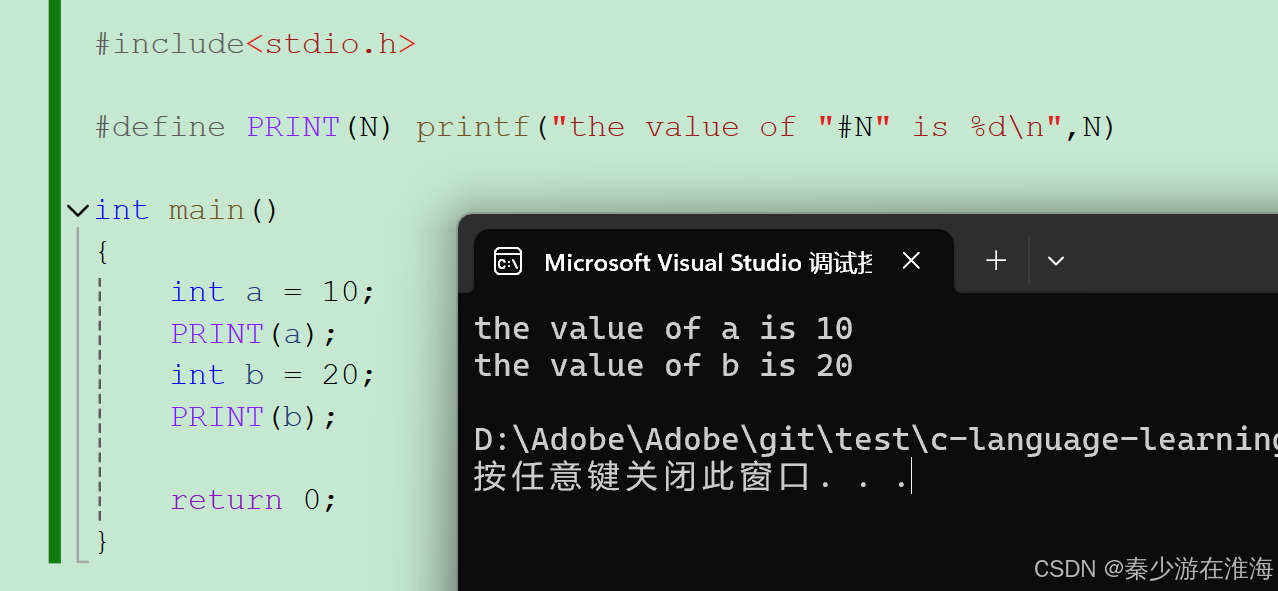

此时便会用到 #
   #  --> 将一个宏的参数酿成对应的字符串
  那么此时 #N 便已然是个字符串,便就可以和字符串相邻放在一起而归并成一条字符串;
利用如下:
还可以利用宏来处理惩罚打印差别范例数据的题目;由于差别范例的数据对应着差别的占位符,以是此时的宏会有两个参数:变量以及此数据所对应的占位符;利用如下:

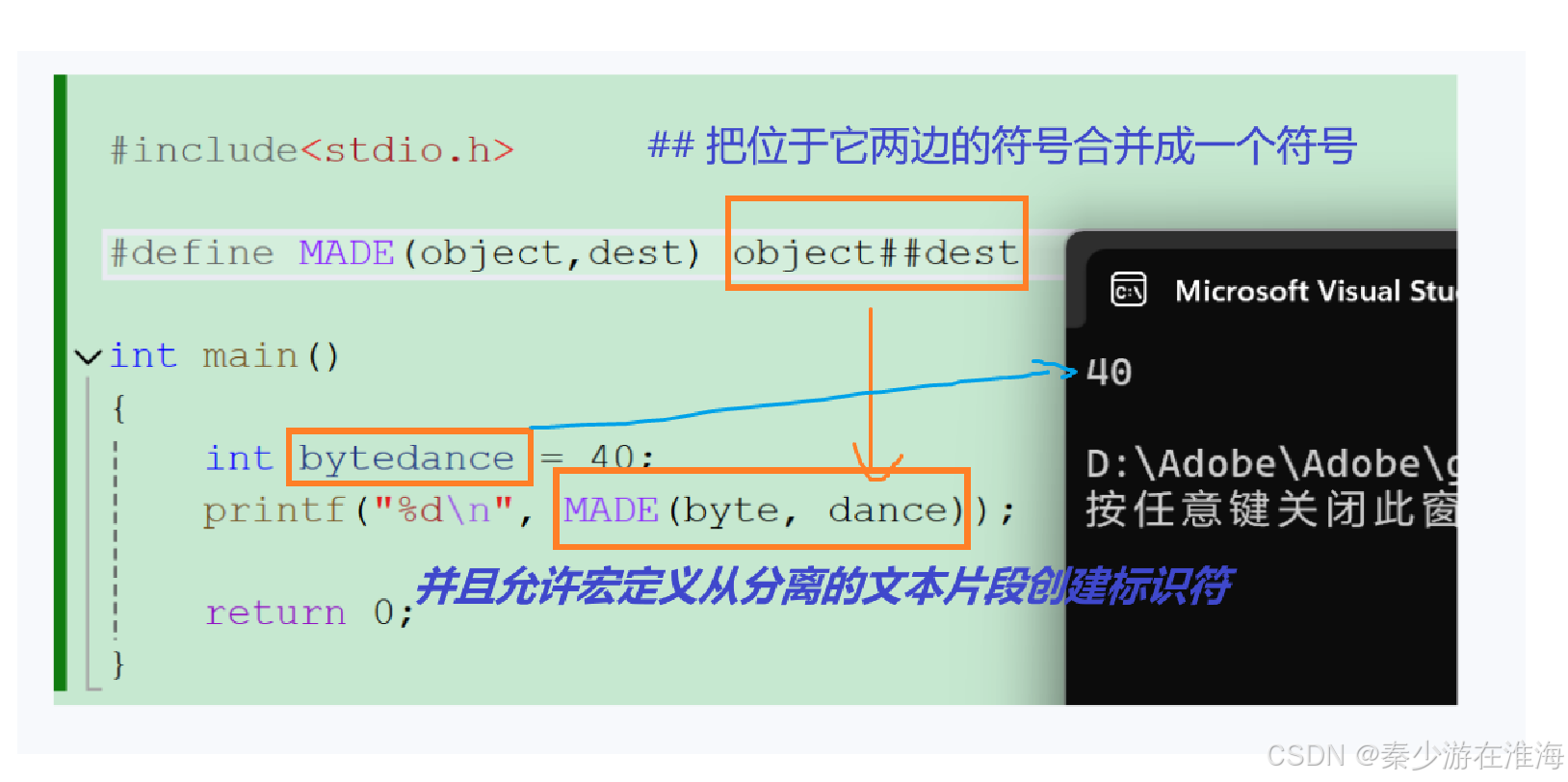

## 可以把位于它双方的符号归并成一个符号,而且允许宏界说从分离的文本片断创建标识符
   #define ADD_TO_SUM(num , value)  sum##num+=value
  ADD_TO_SUM (10,20);  -->  sum10+=20; 即让 sum10 增长20;
  注:如许的毗连必须产生的是一个合法的标识符。否则其效果就是未界说的;
注:在预处理惩罚之中的 ## 可以将两个符号归并成一个符号;而且允许宏界说从分离的文本片断创建标识符;

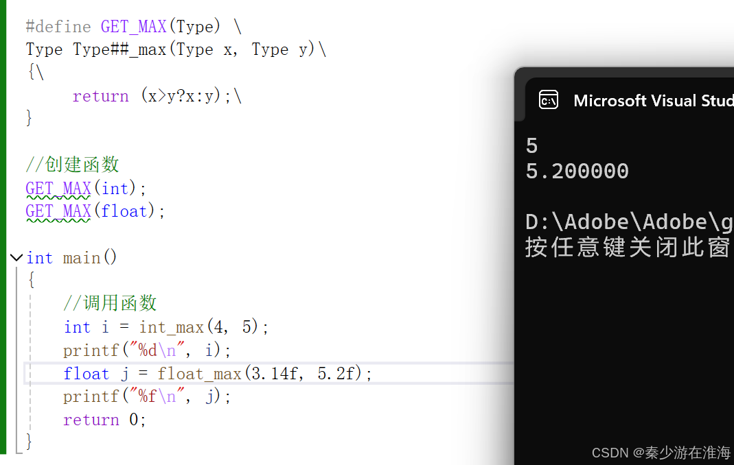

当我们利用#define 界说了一个函数,
注:上述代码相当于,利用宏写出了一个“函数模具”,函数的参数具有特定范例,与宏相团结便可以生存函数的大要框架,而利于更换函数的参数范例、返回范例,并利用## 实现函数名的“定制”;

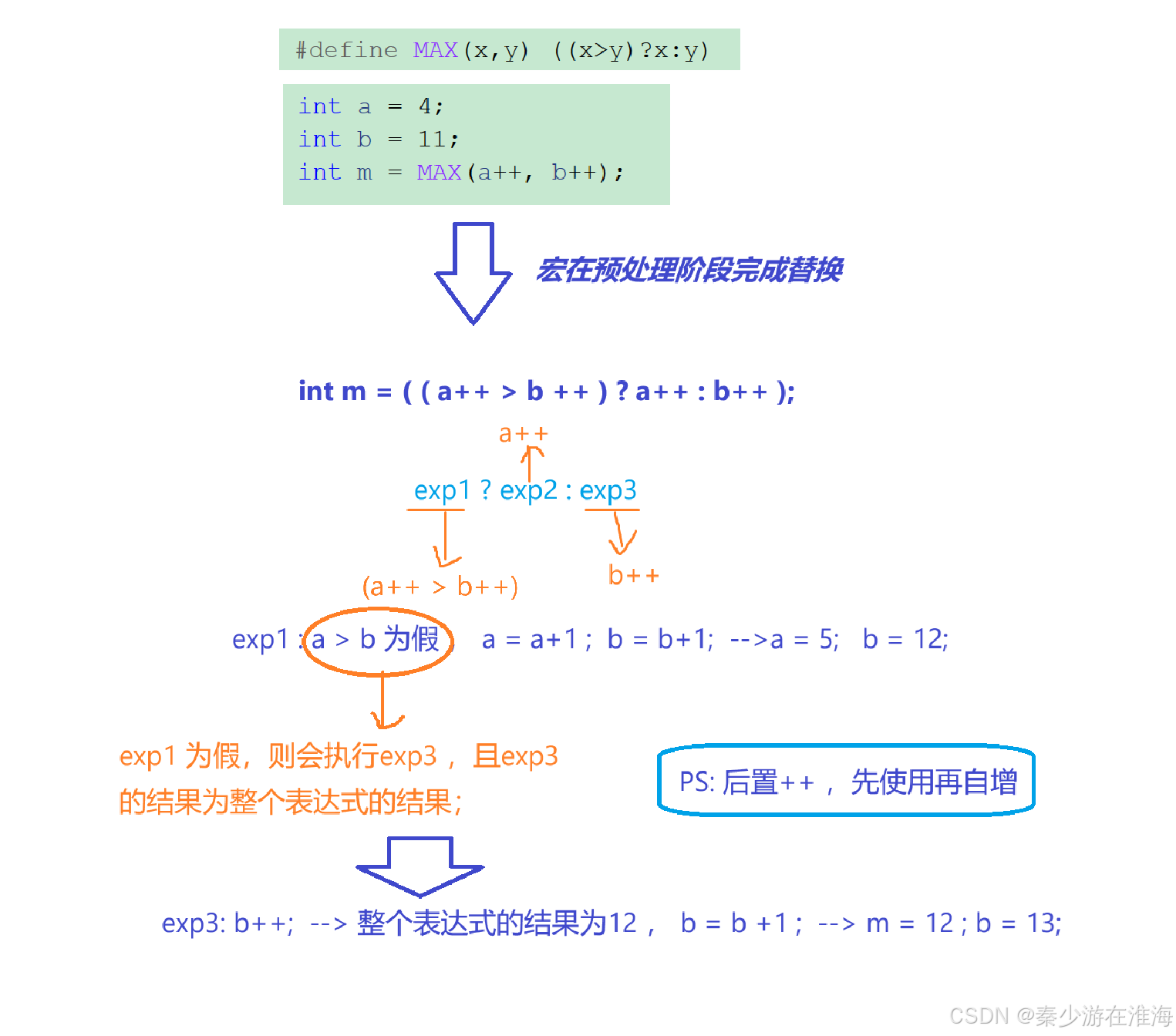

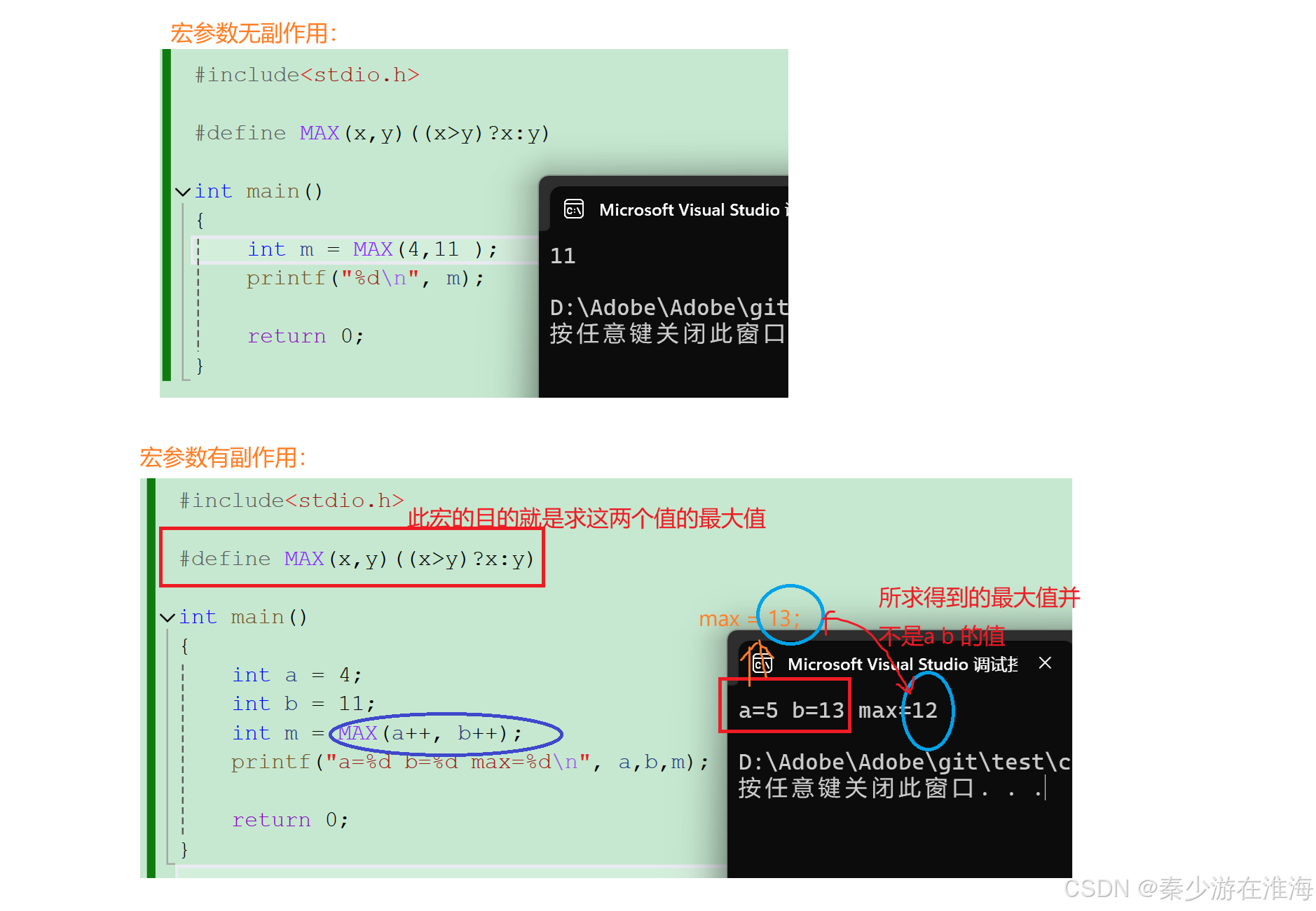

(五)、带副作用的宏参数
宏参数在宏的界说(宏体)中出现高出一次的时间,如若参数带有副作用,那么你在利用这个宏的时间就大概出现伤害,而导致不可推测的效果。副作用就是表达式求值的时间出现有永世性效果
什么叫做副作用?
  • 在现实生存中,以抱病为例子,倘若一个人抱病了,医生给他开的药治疗他的病的同时大概会给他带来副作用(副作用便是产生不良的反应);在代码之中,便表现为,我"资助"了别人,效果改变了自己,比方 int a  = 2 ; int b = ++a ;  --> 此处的b 确实能得到值3,但是在这过程中 a 的值变了;于是乎此式便带有副作用;存在两个作用:为b 赋值、 更改a 的值;此中更改a 的值便为副作用;
对于宏而言,如下图:
显然,当宏参数有副作用的时间,所得到的效果离开了我们操持该宏的目的
上述的题目是什么出来的呢?

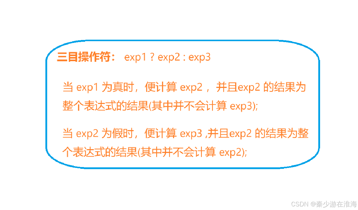

我们先往返首一下三目操纵符(条件操纵符),盘算规则:从左到右依次盘算, 其详细实现细节如下图所示:
分析上述代码盘算的过程:
从上述代码中,你可以发现,像 a++ , b++ 这种带有副作用的宏参数,并不是单单地只实行一次,当 (a++ > b++ )为真的时间,便会让 a++ 实行两次,而当 (a++ > b++ )为假的时间,便会让 b++ 实行两次;如许的代码时非常伤害的,由于其效果难以推测;

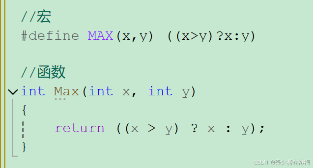

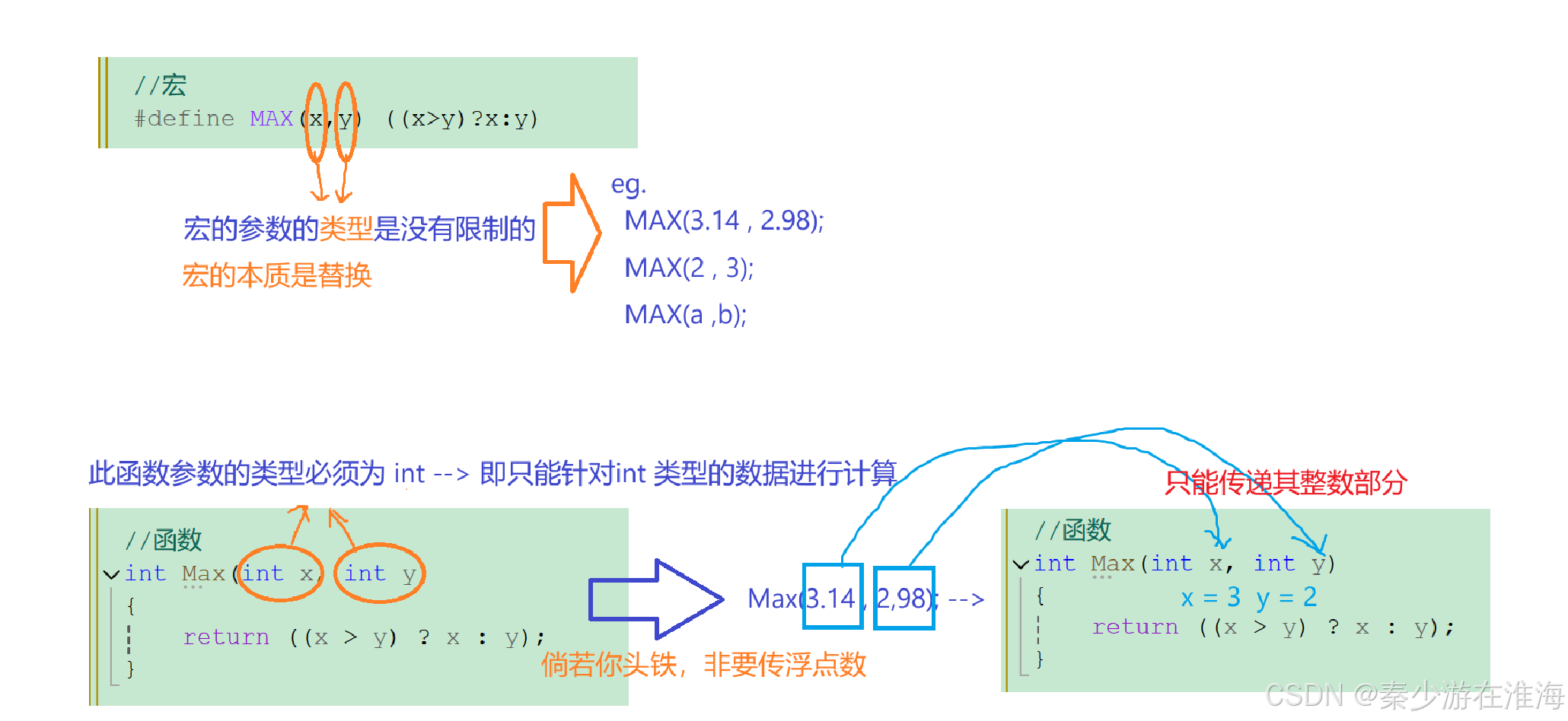

(六)、宏和函数的对比
宏能完成的任务同样函数也可以,二者究竟有何区别?
例,就上图中求取最大值而言,宏与函数哪个更好?
于此例中,从参数范例的角度来看,宏没有参数范例的查抄,可实用于很多的范例,故而显得非常机动;而函数对参数范例的要求很严格
从实行速率来看,相较于函数,宏的速率更快。为什么呢?
由于宏的本质是更换,还是以上述例子为例;
上述代码利用宏而比函数好的缘故原由:
  • 1、用于调用函数(传参、函数栈帧的开发)和从函数返回(函数大概会返回数据)的代码大概比现实实行这个小型盘算工作所须要的时间长,以是宏比函数在步伐的规模和速率方面更胜一筹;
  • 2、函数的参数必须声明为特定的范例,而宏的参数与范例无关;函数只能在范例符合的表达式上利用,而宏实用于可用于盘算该式的全部范例;

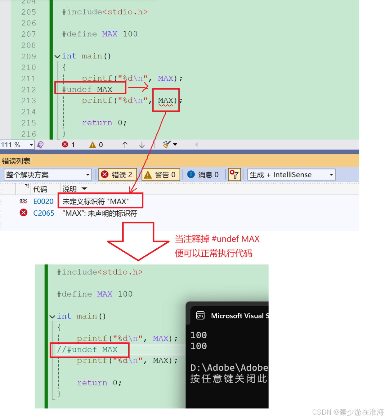

三、#undef
#define 可以用来界说标识符,也可以用来界说宏,那么其界说能否被取消呢?
  • 利用#undef 便可以实现
  #undef   用于移除一个宏界说;
