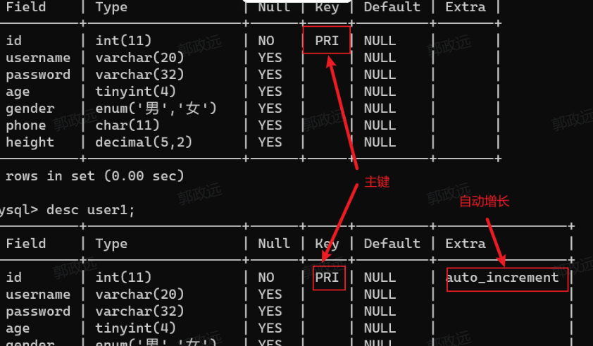

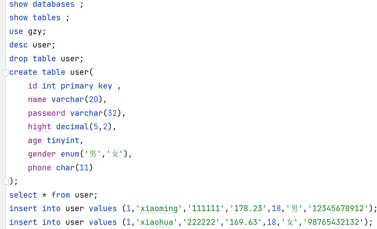

2.主键和自增
主键
:PRIMARY KEY是
表中的一个字段,被用作主键。主键用于唯一标识表中的每一行/记录。在创建表时,通常会为主键字段指定一个唯一约束,以确保每条记录的主键值都是唯一的。主键不能包含空值,即主键字段必须包含数据(非空)。

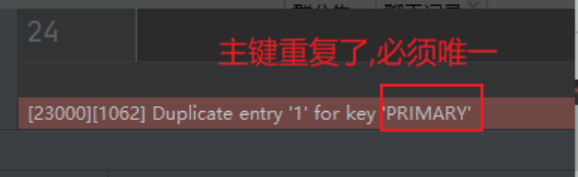

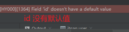

主键存在,出现的报错问题:

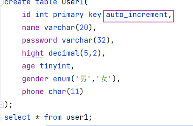

自增
:AUTO_INCREMENT是一种属性,可以设置为整数类型的列。当你在表中插入新行并不指定该列的值时,
会自动为该列提供一个唯一的递增值。通常,AUTO_INCREMENT用于为主键列生成唯一的标识符,以确保每个行都有一个唯一的标识符。在插入新行时,如果没有为该列提供值,数据库会自动递增前一个值并将其分配给新行。这样可以确保每个行都有一个唯一的主键值。重新生成

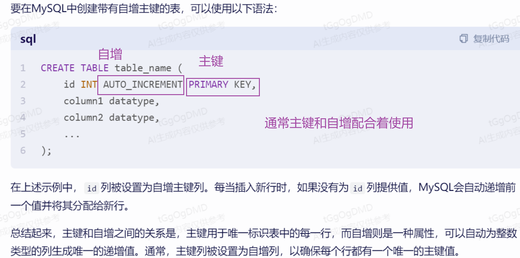

主键和自增的关系:
在MySQL中,主键(PRIMARY KEY)和自增(AUTO_INCREMENT)通常是一起使用的。主键用于唯一标识表中的每一行/记录,而自增则是一种属性,可以设置为整数类型的列。当你在表中插入新行并不指定该列的值时,数据库会自动为该列提供一个唯一的递增值。通常,主键列被设置为自增列。这样,当你插入新行时,如果没有为该列提供值,数据库会自动递增前一个值并将其分配给新行。这样可以确保每个行都有一个唯一的主键值。

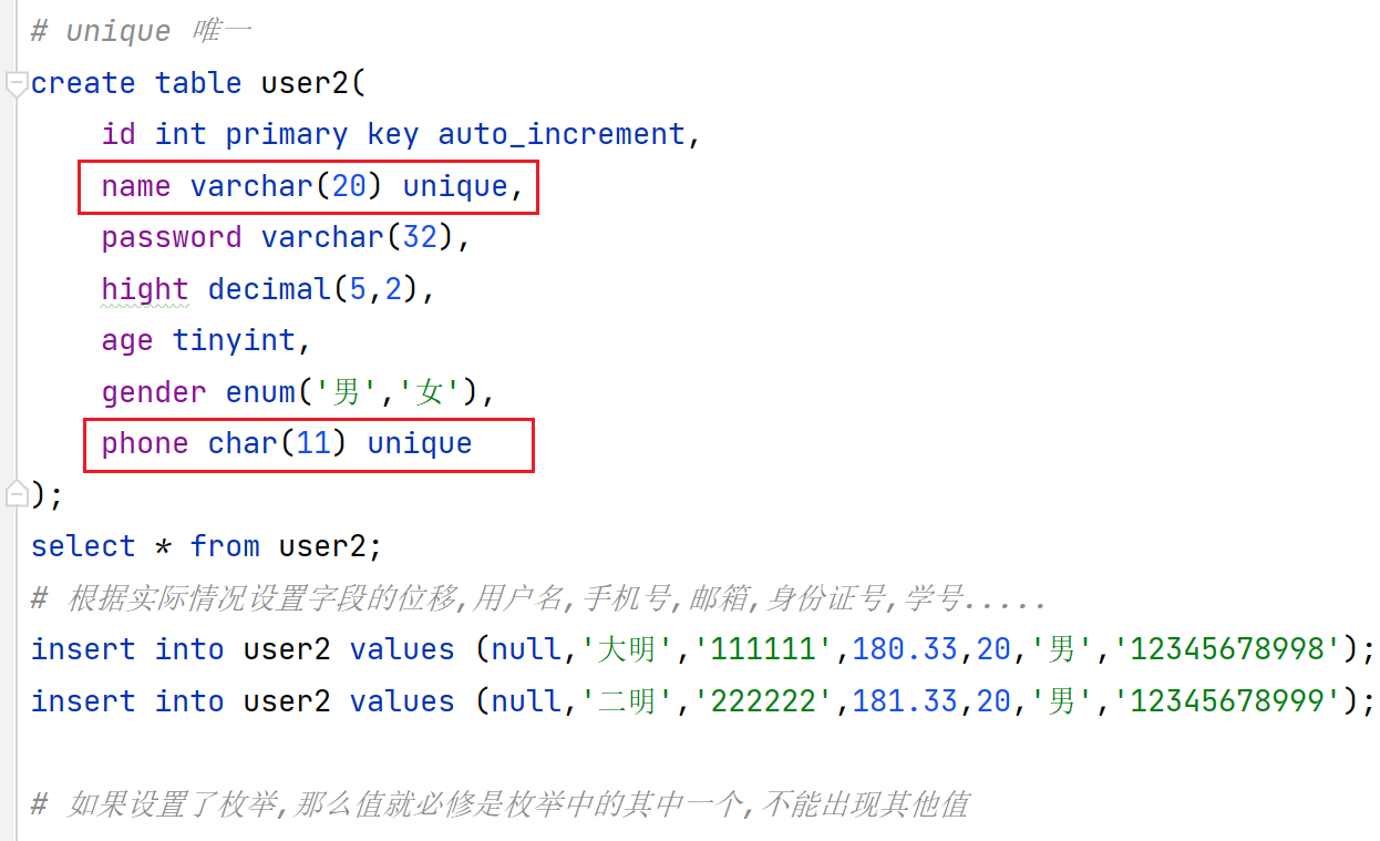

3.唯一
一张表可以设置多个unique
说明:在MySQL中,unique指的是“唯一约束”,用于确保表中的特定列的值是唯一的,也就是说该列中的所有值都是唯一的。这有助于确保数据的准确性和完整性。例如,如果你有一个名为users的表,并且想确保email列中的值是唯一的,那么可以将unique应用于email列。这样,每次尝试向表中插入具有重复email值的行时,都会导致错误。

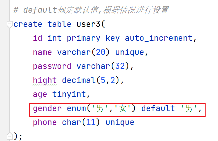

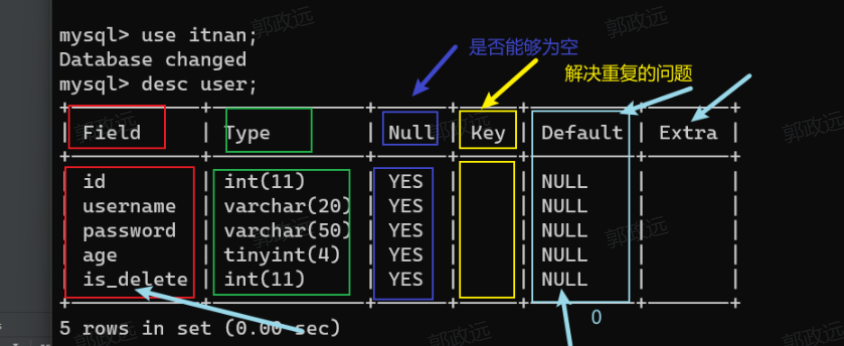

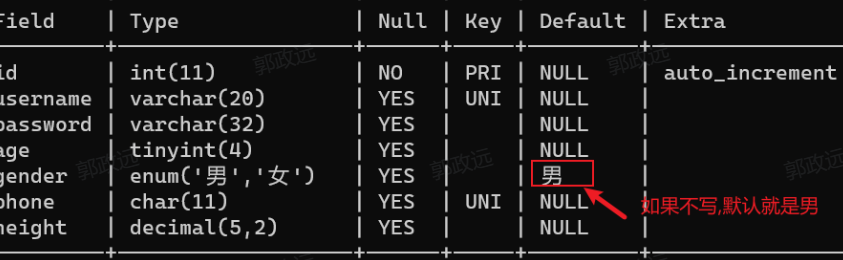

4.默认值
说明:在MySQL中,DEFAULT是关键字,表示默认值。在创建数据表时,可以为某个列设置默认值。当插入数据时,如果没有给该列赋值,则默认为设置的默认值。

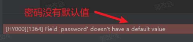

常见默认值的报错情况

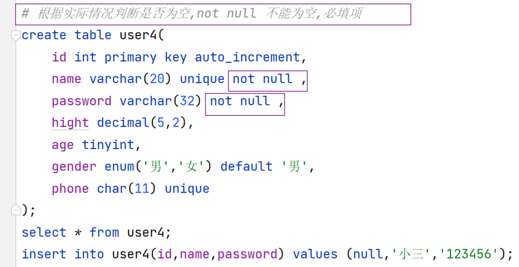

5.不为空
说明: 在MySQL中,NOT NULL是一种约束,可以用于表的字段。这个约束的作用是确保该字段的值不能为空,也就是说,每个该字段的值都必须有。如果你在一个表中使用NOT NULL约束,那么当你试图插入一个空值到这个字段时,MySQL将会抛出一个错误。这样可以确保每个该字段的值都有实际意义,从而保证数据的准确性和一致性。

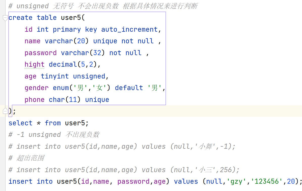

6.无符号
说明

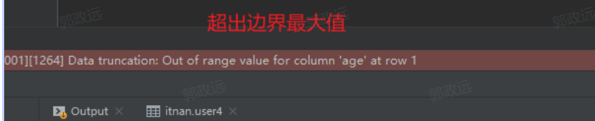

:在MySQL中,unsigned(无符号)是一种数据类型的修饰符,可以用于整型数据类型,如INT、
BI
GINT等。它改变了数据类型的表示方式,使得这些整型数据类型不再使用带符号的二进制表示,而是使用无符号的二进制表示。在无符号的二进制表示中,数据类型仅包含非负整数。使用unsigned的主要好处是,它可以在不改变数据类型的前提下,增加数据类型所能
的最大值。例如,INT UNSIGNED的最大值为4294967295,而INT的最大值仅为2147483647。这可以极大地提高
空间的利用率,并且可以避免使用较大的数据类型来
小的非负整数。不过,unsigned是非标准的SQL语法,使用时可能会有移植性的问题,所以在进行数据库移植时要特别注意。

常见的报错问题:

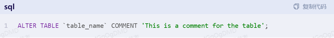

8.备注
comment :在MySQL中,COMMENT是一种用于添加备注和注释的方法。其主要作用是为表、字段或SQL语句等信息添加说明性文字,从而方便用户对数据的理解和识别。
(1).为数据表添加注释:可以使用ALTER TABLE语句为指定数据表添加注释。注释内容会显示在数据库的元数据中,方便后续管理员或其他开发人员了解该表的作用、设计意图等。
(2).为字段添加注释: 在设计数据表时,可以为每个字段添加注释。注释内容可以描述字段的用途、允许的取值范围等信息,方便其他开发人员更好地理解该字段。
