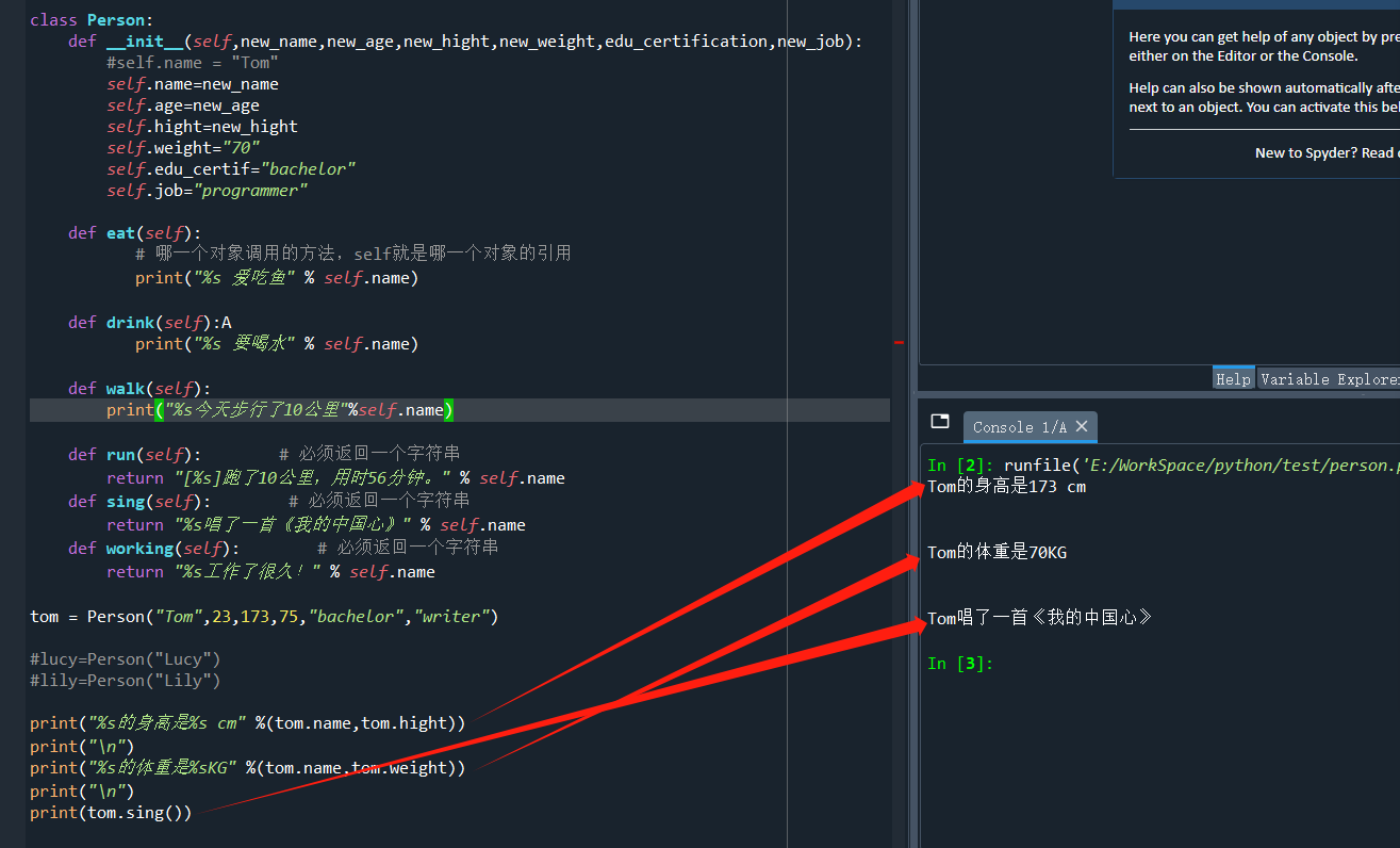

 代码说明:class Person:  定义一个Person的类,
  1.     def __init__(self,new_name,new_age,new_hight,new_weight,edu_certification,new_job):
  2.         #self.name = "Tom"
  3.         self.name=new_name
  4.         self.age=new_age
  5.         self.hight=new_hight
  6.         self.weight="70" <br>        self.edu_certif="bachelor" <br>        self.job="programmer"
  1. 这几行定义了类的属性,其中def __init__后面括号中,表示的是类的参数,即,用类创建对象后,可以直接通过参数(如new_age)将数据传递给self.age。同时,最后三行,
  1.         self.weight="70"
  2.         self.edu_certif="bachelor"
  3.         self.job="programmer" 中的数据相当于是固定值,即使在新建对象中,被赋新值,也不会被修改。
  1. 从def eat(self)到def working(self),都是定义类Person的一些方法:吃、喝、走、跑、唱、工作等方法。<br>如何通过类来创建对象呢?
  1. 代码 tom = Person("Tom",23,173,70,"bachelor","writer") 就是通过类Person,创建了一个新对象tom,"Tom"对应__init__()中的new_name,23对应new_age……<br>因此,对象tom的名字叫Tom,年龄23、身高173、体重75,学历bachelor,工作为writer(注意最后 体重75、学历、工作这三项,在创建tom时,并没有发生变化,因为在定义类的时候,已设置了默认值,所以在程序运行时,也不会发生变化)
  1. print("%s的身高是%s cm" %(tom.name,tom.hight))
  2. print("\n")
  3. print("%s的体重是%sKG" %(tom.name,tom.weight))
  4. print("\n")
  5. print(tom.sing())
上述第一行代码,打印出对象tom的身高,其中%s是输出字符串,%(tom.name,tom.hight)里两个按顺序输出tom的name和hight。中间一行是输出体重,会发现体重没有变成75,仍然是70,因为在def __init__下面中有一个 self.weight="70",如若修改为
self.weight=new_weight,则新建对象tom会将75这一数据传递给self.weight。
   最后一行代码,则是调用了Person类中的sing功能,目前些功能比较简单,只能够大打印出一句“**唱了一首《我的中国心》”这句话。
运行结果如下:

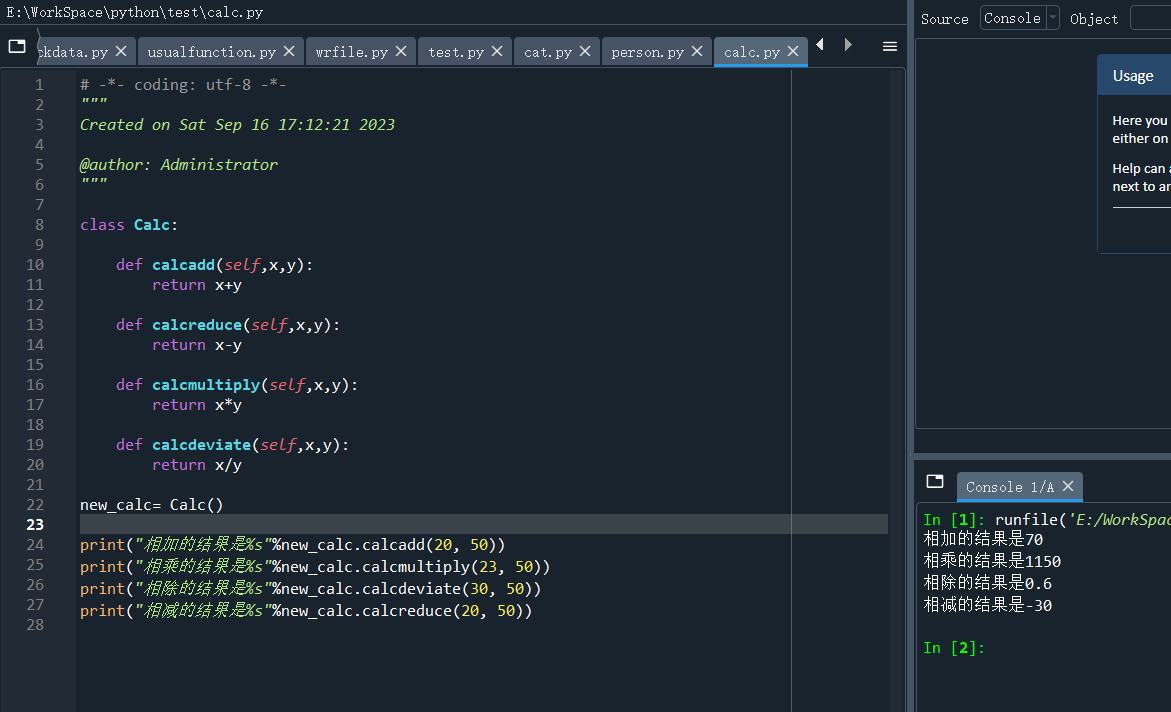

我们重新建一个计算类Calc,如下代码:
  1. class Calc:
  2.
  3.     def calcadd(self,x,y):
  4.         return x+y
  5.
  6.     def calcreduce(self,x,y):
  7.         return x-y
  8.
  9.     def calcmultiply(self,x,y):
  10.         return x*y
  11.
  12.     def calcdeviate(self,x,y):
  13.         return x/y
  14. new_calc= Calc()
  15.
  16. print("相加的结果是%s"%new_calc.calcadd(20, 50))
  17. print("相乘的结果是%s"%new_calc.calcmultiply(23, 50))
  18. print("相除的结果是%s"%new_calc.calcdeviate(30, 50))
  19. print("相减的结果是%s"%new_calc.calcreduce(20, 50))
如上图这个类,没有特征属性,只有加减乘除四个运算。运行结果如下:
