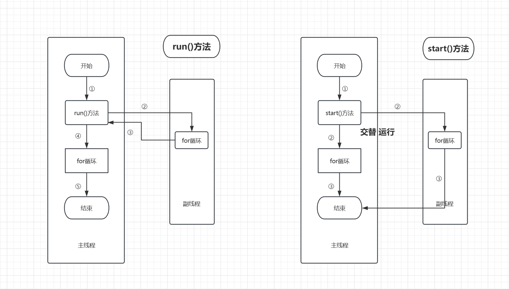

  我们先调用run方法运行(注意run()方法在主函数中的顺序):
  1. 副线程0    副线程1    副线程2    副线程3    副线程4    副线程5    副线程6    副线程7    副线程8    副线程9
  2. 副线程10    副线程11    副线程12    副线程13    副线程14    副线程15    副线程16    副线程17    副线程18    副线程19
  3. 主线程0    主线程1    主线程2    主线程3    主线程4    主线程5    主线程6    主线程7    主线程8    主线程9
  4. 主线程10    主线程11    主线程12    主线程13    主线程14    主线程15    主线程16    主线程17    主线程18    主线程19
  可以看出程序先运行完run线程再运行main主线程。符合程序按序执行的规制。同理如果将run()方法放在主函数的最后,那么先输出的将是"主线程"随后是"副线程"。
  接下来我们调用start()方法:
  1. 主线程0    副线程0    主线程1    主线程2    主线程3    主线程4    副线程1    主线程5    主线程6    主线程7    副线程2    主线程8    主线程9    主线程10   主线程11   主线程12   副线程3    <br>主线程13   主线程14   主线程15   主线程16   主线程17   主线程18   主线程19   副线程4    副线程5    副线程6    副线程7    副线程8    副线程9    副线程10   副线程11   副线程12   副线程13   <br>副线程14   副线程15   副线程16   副线程17   副线程18   副线程19
  显而易见程序并不是按序执行的,而是交替并行的。这便是上节中介绍的并发,在一段时间内交替完成。
