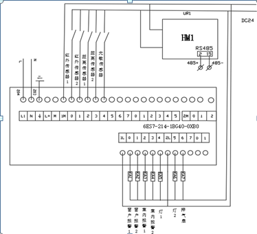

系统PLC接线图
在PLC接线图种I0.0为红外传感器1,I0.1为红外传感器2,I0.2为距离传感器1,I0.3为距离传感器2,I0.4为光敏传感器,Q0.0为窗户报警1,Q0.1为窗户报警2,Q0.2为室内报警1,Q0.3为室内报警2,Q0.4为灯1,Q0.5为灯2,Q0.6为排气扇,2L表示一个二位元信号,通常被称为开关量。它可以有两个状态:开或关。在电气控制系统中,2L 通常用于控制或指示设备或机器的开关状态。HM1代表的Hand/Manual模式的输入信号。具体来说,当HM1接收到信号时,PLC将会进入手动模式,从而可以通过手动操作来控制连接的设备。
图2 PLC接线图

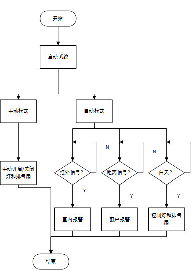

系统功能流程图设计
图3系统流程图

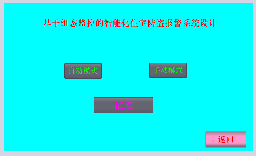

如下图为本系统的系统控制界面。我们可以从图上直观的看到系统由自动模式、手动模式和
监控
三部分组成。我们可以通过选择自动模式和手动模式选择系统运行的方式。我们点击监控界面,会看到系统的运行状态都显示在此界面上,我们可以得到我们想要的信息。

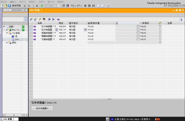

本次采用的仿真软件是S7-PLCSIM V15,通过WINCC和STEP7连接在S7-PLCSIM V15中对系统进行仿真,具体的仿真如下:
图5仿真表格
图6 系统仿真监控界面

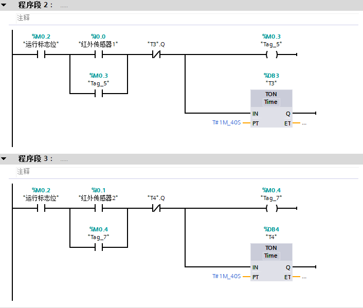

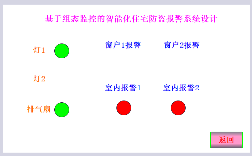

通过系统仿真来验证系统的可靠性和稳定性。在图5中的仿真表格中模拟对红外传感器,距离传感器和光敏传感器的状态。当系统在自动模式下运行时,在仿真表格中将距离传感器1置位“true”,此时表示有人接近窗户1。此时窗户报警器动作,在10s后报警器复位。在仿真表格中将红外传感器2置位“true”,表示有人进入卧室,此时室内报警器2开始动作,需要人工来复位,否则报警器会持续动作。在此系统中还需要对灯和排气扇进行控制,控制它们的界面在手动模式下的控制界面,同时我们可以在监控界面看到它们各自的工作状态。图6为系统仿真监控界面。
