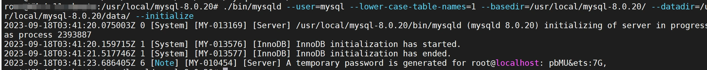

  20. # 初始化数据库(记录临时密码)
  21. cd /usr/local/mysql-8.0.20/
  22. ./bin/mysqld --user=mysql --lower-case-table-names=1 --basedir=/usr/local/mysql-8.0.20/ --datadir=/usr/local/mysql-8.0.20/data/ --initialize
