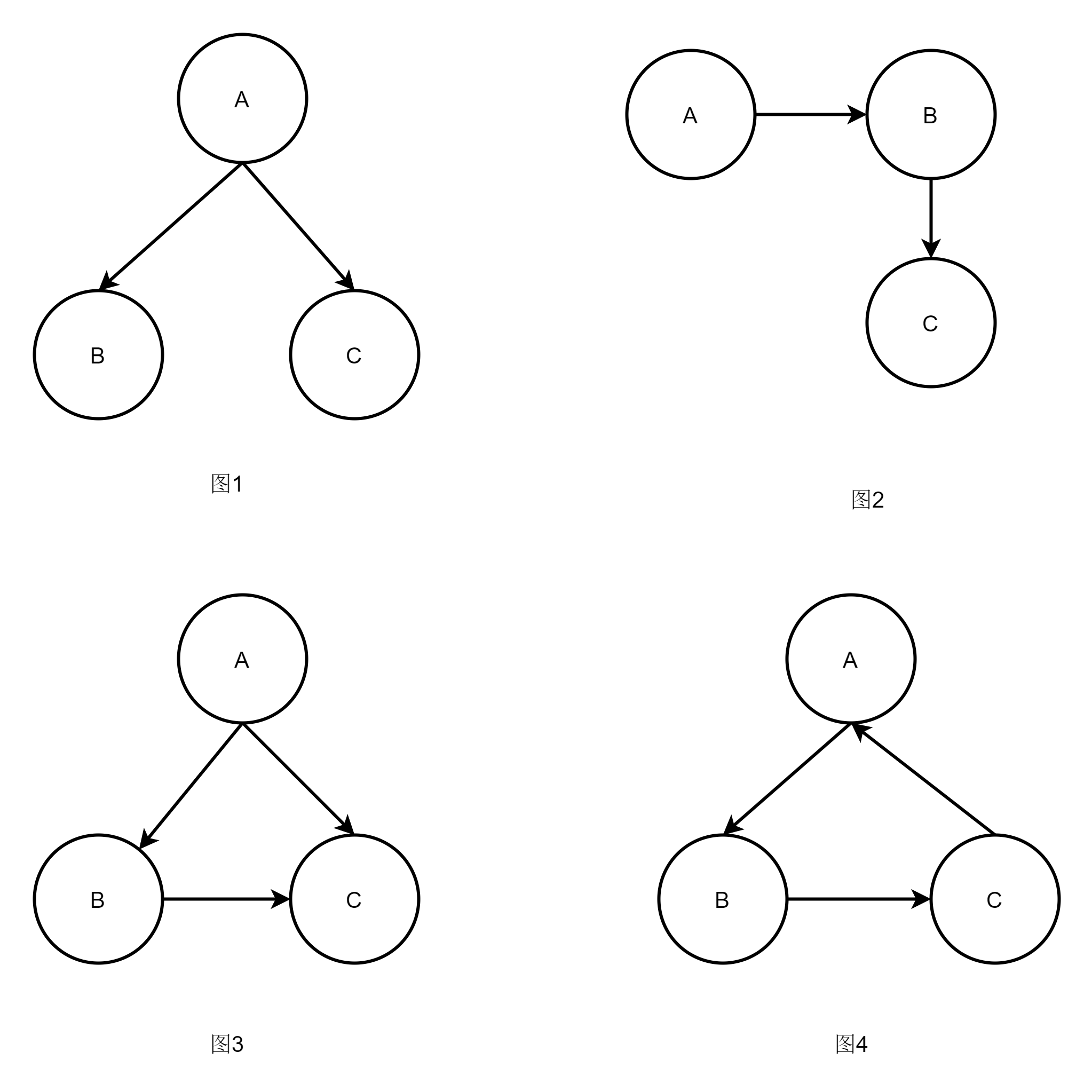

插件大抵可分为:功能性插件、界面插件;一个软件由一堆插件堆起来,一定难以克制插件间相互引用,比方:插件A调用了插件C中的功能,那么插件A就依靠插件C,以是在步调启动加载插件时,就应该先加载插件C,再加载插件A。
假如插件A是用于初始化的模块,插件C是用于检测软件序列合法性的模块,假如先加载插件A,并直接调勤奋能模块,那么检测软件序列合法性这部分功能就是缺失的,以是必须要检测插件间的依靠关系,并分列插件加载序次,才气使得软件功能正常。

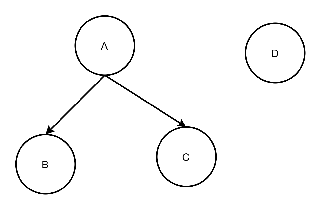

但是插件依靠,不能形成死锁,比方:有向环
  • 图1:先加载插件B和插件C,再加载插件A,即可;
  • 图2:先加载插件C,再加载插件B,再加载插件A,即可;
  • 图3:先加载插件C,再加载插件B,再加载插件A,即可;
  • 图4:加载插件A必要插件B,加载插件B必要插件C,加载插件C必要插件A,就形成死锁了;

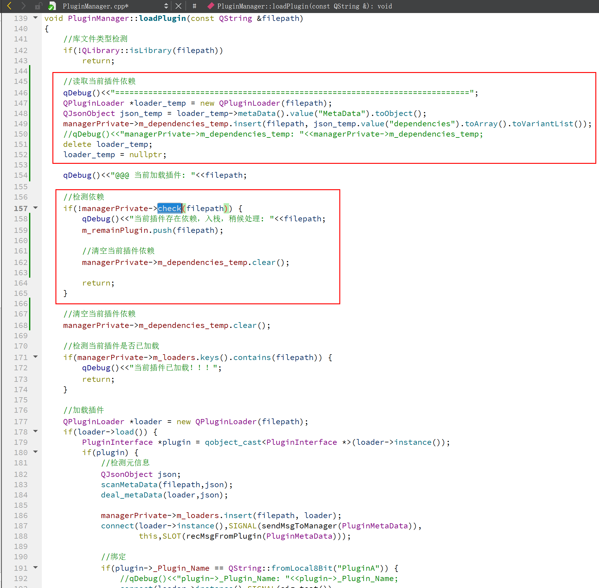

我们在主步调中嗅探、自动加载插件:

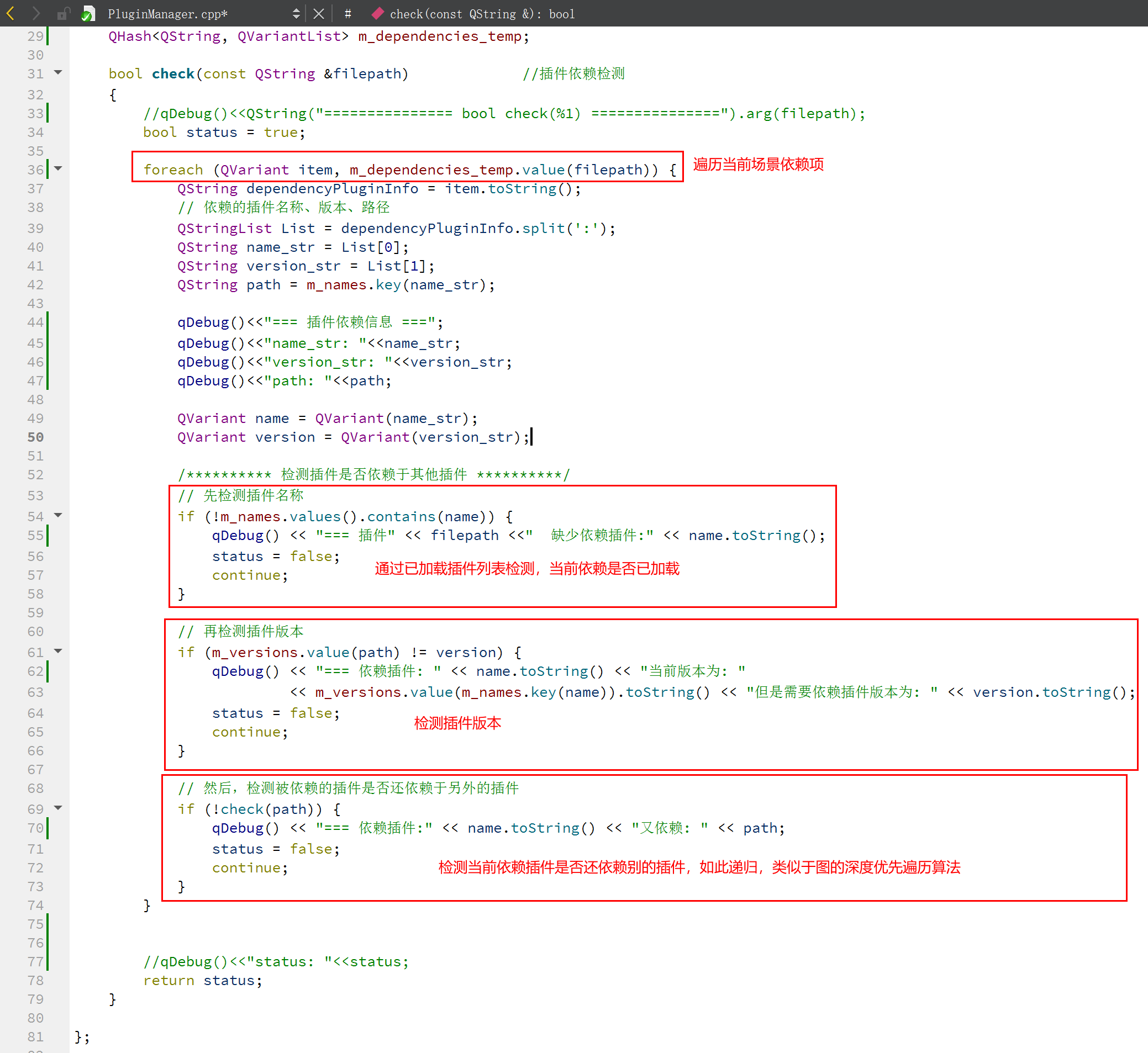

在加载插件的时间,我们可以读取插件元数据中的插件依靠信息,然后检测依靠;假如存在依靠,那就暂不加载;假如不存在,那就直接加载。
检测插件是否存在依靠:可以遍历当前插件依靠项

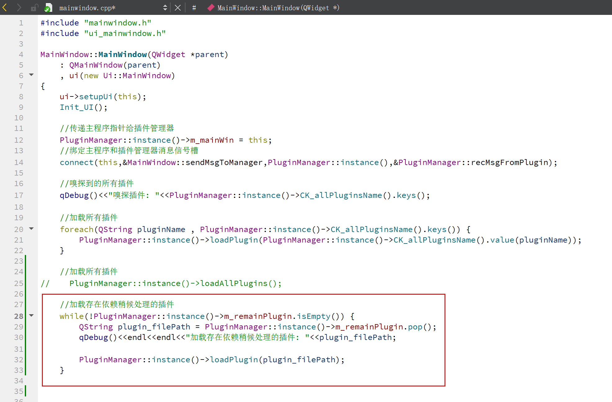

比及自动加载插件全部竣事后,我们再查抄依靠插件栈内是否有还未加载的插件,有的话,再手动加载一下:

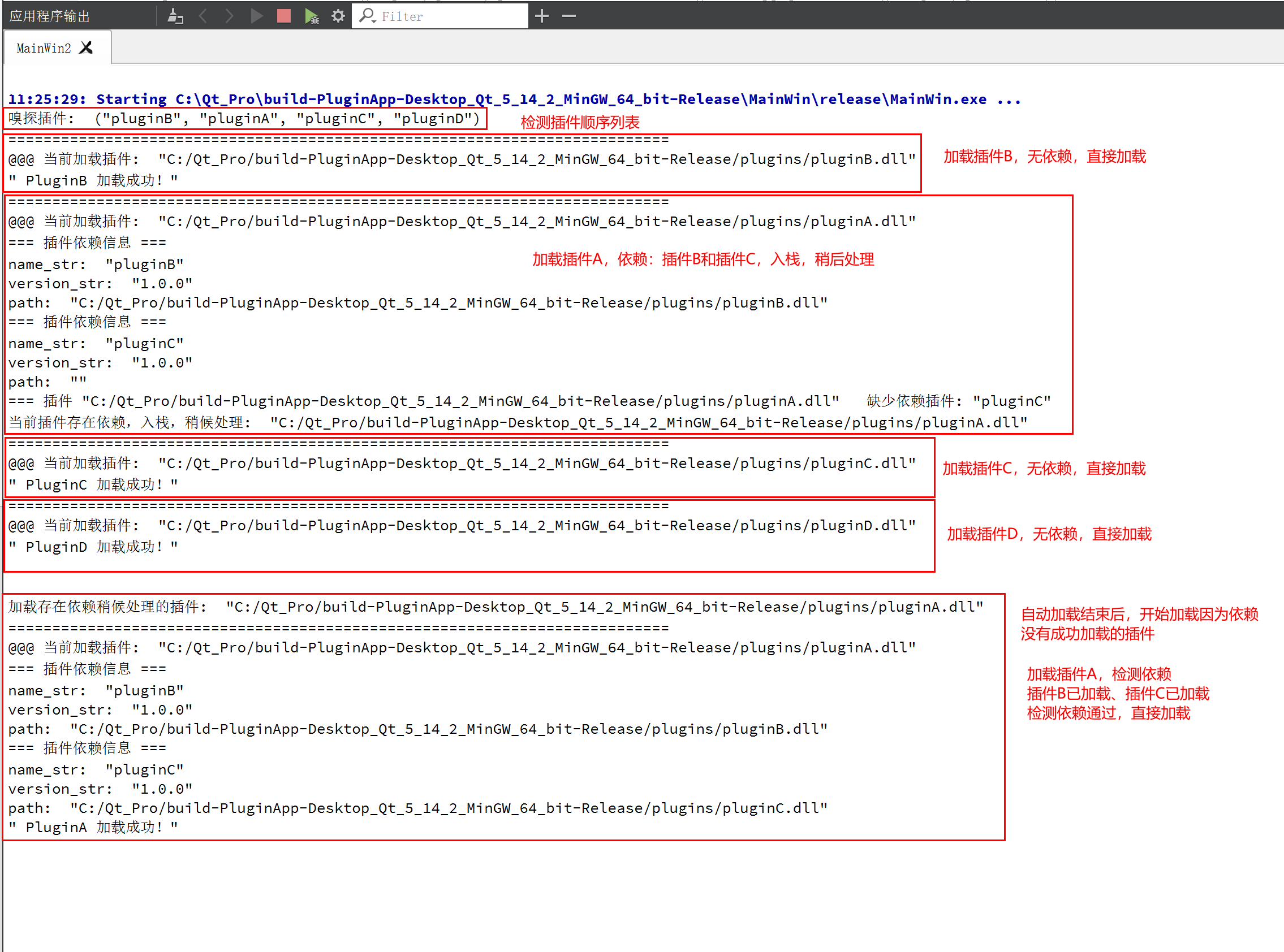

三、效果展示
弄了4个插件:A、B、C、D,依靠关系如下:
  • 插件A:依靠插件B和插件C
  • 插件B:无依靠
  • 插件C:无依靠
  • 插件D:无依靠
以是加载插件时,插件B和插件C必须要在插件A之间加载,插件D无所谓

  21.     //加载存在依赖稍候处理的插件
  22.     while(!PluginManager::instance()->m_remainPlugin.isEmpty()) {
  23.         QString plugin_filePath = PluginManager::instance()->m_remainPlugin.pop();
  24.         qDebug()<<endl<<endl<<"加载存在依赖稍候处理的插件: "<<plugin_filePath;
  25.         PluginManager::instance()->loadPlugin(plugin_filePath);
  26.     }

  25.     bool check(const QString &filepath)             //插件依赖检测
  26.     {
  27.         //qDebug()<<QString("=============== bool check(%1) ===============").arg(filepath);
  28.         bool status = true;
  29.         foreach (QVariant item, m_dependencies_temp.value(filepath)) {
  30.             QString dependencyPluginInfo = item.toString();
  31.             // 依赖的插件名称、版本、路径
  32.             QStringList List = dependencyPluginInfo.split(':');
  33.             QString name_str = List[0];
  34.             QString version_str = List[1];
  35.             QString path = m_names.key(name_str);
  36.             qDebug()<<"=== 插件依赖信息 ===";
  37.             qDebug()<<"name_str: "<<name_str;
  38.             qDebug()<<"version_str: "<<version_str;
  39.             qDebug()<<"path: "<<path;
  40.             QVariant name = QVariant(name_str);
  41.             QVariant version = QVariant(version_str);
  42.             /********** 检测插件是否依赖于其他插件 **********/
  43.             // 先检测插件名称
  44.             if (!m_names.values().contains(name)) {
  45.                 qDebug() << "=== 插件" << filepath <<"  缺少依赖插件:" << name.toString();
  46.                 status = false;
  47.                 continue;
  48.             }
  49.             // 再检测插件版本
  50.             if (m_versions.value(path) != version) {
  51.                 qDebug() << "=== 依赖插件: " << name.toString() << "当前版本为: "
  52.                          << m_versions.value(m_names.key(name)).toString() << "但是需要依赖插件版本为: " << version.toString();
  53.                 status = false;
  54.                 continue;
  55.             }
  56.             // 然后,检测被依赖的插件是否还依赖于另外的插件
  57.             if (!check(path)) {
  58.                 qDebug() << "=== 依赖插件:" << name.toString() << "又依赖: " << path;
  59.                 status = false;
  60.                 continue;
  61.             }
  62.         }
  63.         //qDebug()<<"status: "<<status;
  64.         return status;
  65.     }
  66. };

  113. void PluginManager::loadPlugin(const QString &filepath)
  114. {
  115.     //库文件类型检测
  116.     if(!QLibrary::isLibrary(filepath))
  117.         return;
  118.     //读取当前插件依赖
  119.     qDebug()<<"===========================================================================";
  120.     QPluginLoader *loader_temp = new QPluginLoader(filepath);
  121.     QJsonObject json_temp = loader_temp->metaData().value("MetaData").toObject();
  122.     managerPrivate->m_dependencies_temp.insert(filepath, json_temp.value("dependencies").toArray().toVariantList());
  123.     //qDebug()<<"managerPrivate->m_dependencies_temp: "<<managerPrivate->m_dependencies_temp;
  124.     delete loader_temp;
  125.     loader_temp = nullptr;
  126.     qDebug()<<"@@@ 当前加载插件: "<<filepath;
  127.     //检测依赖
  128.     if(!managerPrivate->check(filepath)) {
  129.         qDebug()<<"当前插件存在依赖,入栈,稍候处理: "<<filepath;
  130.         m_remainPlugin.push(filepath);
  131.         //清空当前插件依赖
  132.         managerPrivate->m_dependencies_temp.clear();
  133.         return;
  134.     }
  135.     //清空当前插件依赖
  136.     managerPrivate->m_dependencies_temp.clear();
  137.     //检测当前插件是否已加载
  138.     if(managerPrivate->m_loaders.keys().contains(filepath)) {
  139.         qDebug()<<"当前插件已加载!!!";
  140.         return;
  141.     }
  142.     //加载插件
  143.     QPluginLoader *loader = new QPluginLoader(filepath);
  144.     if(loader->load()) {
  145.         PluginInterface *plugin = qobject_cast<PluginInterface *>(loader->instance());
  146.         if(plugin) {
  147.             //检测元信息
  148.             QJsonObject json;
  149.             scanMetaData(filepath,json);
  150.             deal_metaData(loader,json);
  151.             managerPrivate->m_loaders.insert(filepath, loader);
