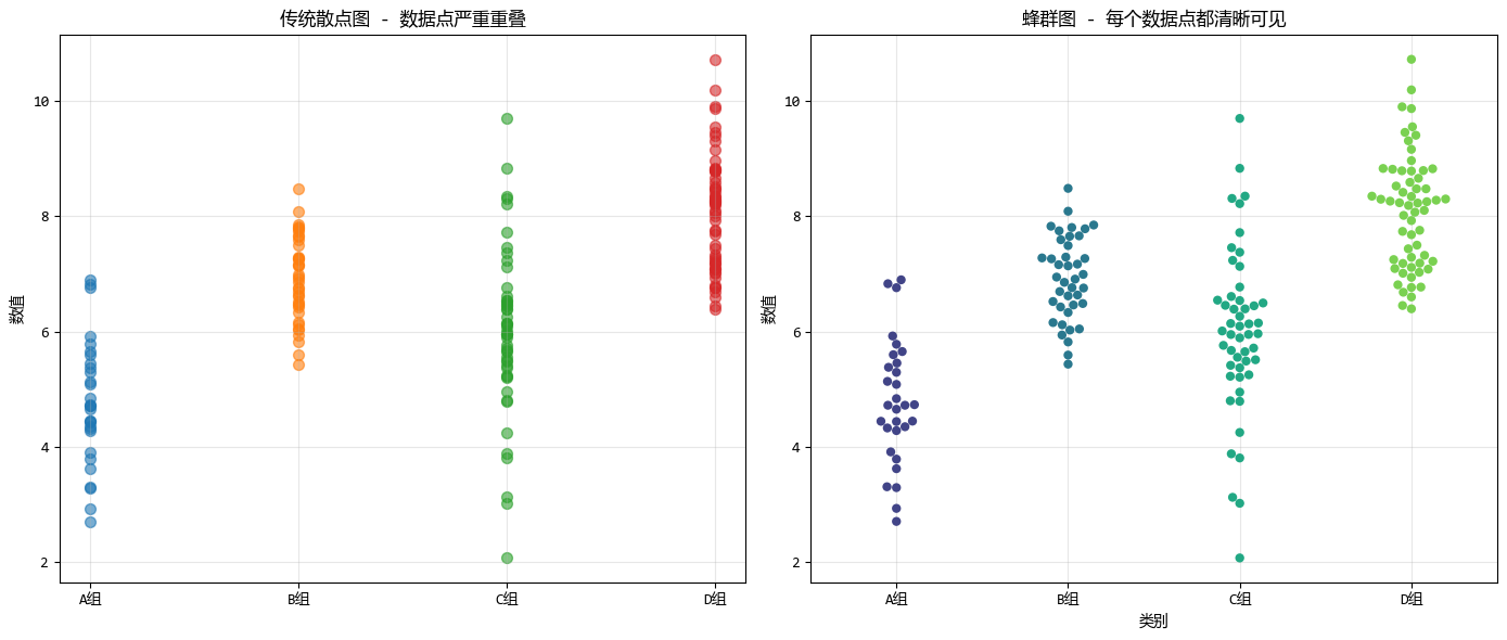

当多个数据点具有相似数值时,它们不会简单地重叠在一起,而是像有“排挤力”一样,在垂直方向(或程度方向)上轻微偏移,形成一个雷同蜂群的分布。
比如,下面是同一组数据散点图蜂群图中展示的效果。
从中可以看出蜂群图的焦点特点有:
  • 绝不重叠: 它通过算法检测数据点的重叠环境,一旦发现两个点数值相近,就会主动把它们向程度方向推开。
  • 生存分布形态: 散开后的形状,自然形成了一种雷同“小提琴”或“山峰”的外貌,直观地展示了数据的密度。
  • 参数调解: 我们可以调解点的巨细(marker size)和分列的精密程度。点越大,视觉打击力越强,但必要的程度空间也越多。

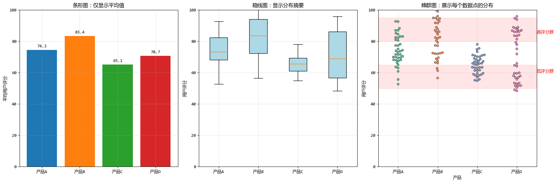

2. 蜂群图 vs. 条形图:从择要到细节
条形图就像是一份数据择要陈诉,它告诉我们每个种别的均匀值或总计值,但潜伏了数据内部的分布细节。
蜂群图则像是一次数据点的全员大会,每个数据点都有发言的时机。
下面针对同一组数据,我们分别绘制了条形图箱线图蜂群图,一起来感受一下它们之间差异的展示效果。

绘制蜂群图可以用seaborn这个库中的swarmplot函数。
从上面的对比可以看出:
  • 条形图告诉我们产物D的均匀分约为70分
  • 箱线图提示产物D的数据分布范围很广
  • 但只有蜂群图清晰地显现了产物D现实上有两个显着的用户群体:一个低评分群体和一个高评分群体

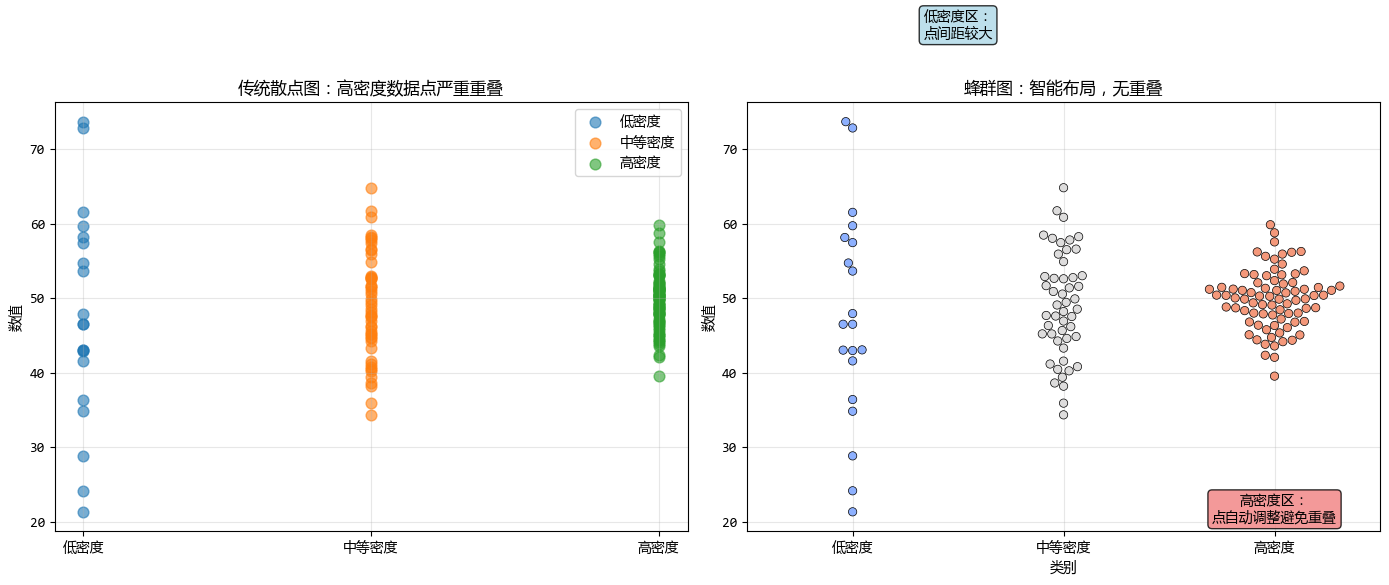

3. 蜂群图 vs. 散点图:从紊乱到有序
传统散点图在处理惩罚分类数据时,常常导致数据点大量重叠,形成"黑团",我们无法看清数据点的真实分布。
蜂群图通过智能结构算法办理了这个题目。
下面构造一个差异密度的数据,看看蜂群图和散点图的展示效果。

蜂群图办理了 “重叠(Overplotting)” 的题目。在数据量适中(几百到几千个点)时,它是展示分布密度的最佳选择。
