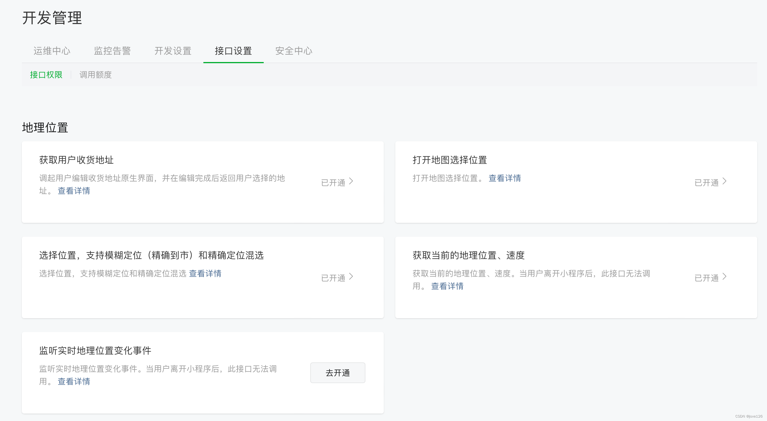

1、添加开发者、体验者权限的名单。
2、开发管理-接口权限的设置:
        如果小程序中有使用到了一些微信的功能如定位、获取地址等,那么一定要提前开通,否则在提交小程序审核的时候会被打回

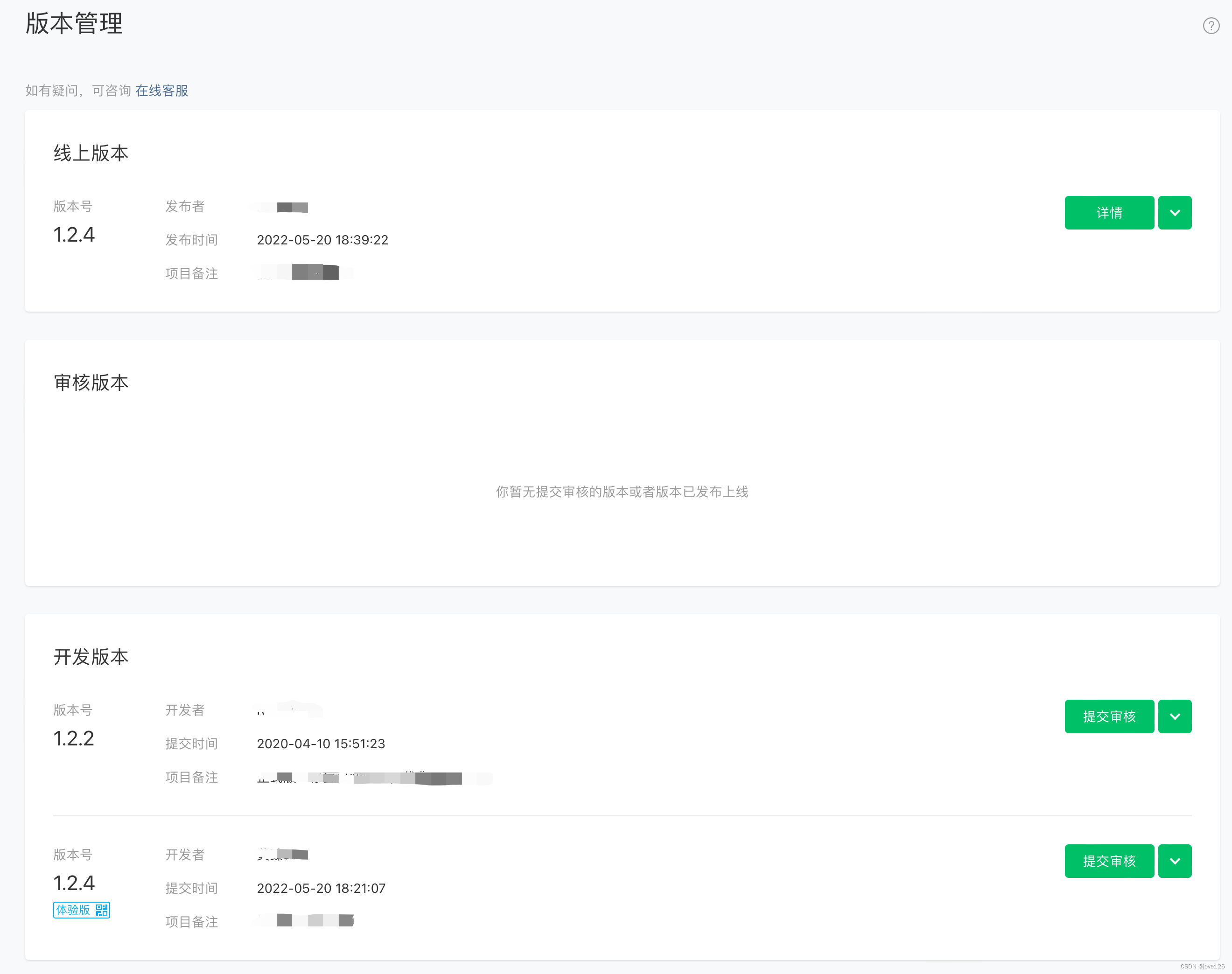

5、提交发版审核:
        小程序从开发完到上线一般要经过 预览-> 上传代码 -> 提交审核 -> 发布等步骤。
        预览和上传代码需要在微信开发者工具中操作;提交审核和发布需要在管理后台进行操作。
版本管理中,可以看到现在的版本情况,这个流程很简单,实际操作一遍就能上手:

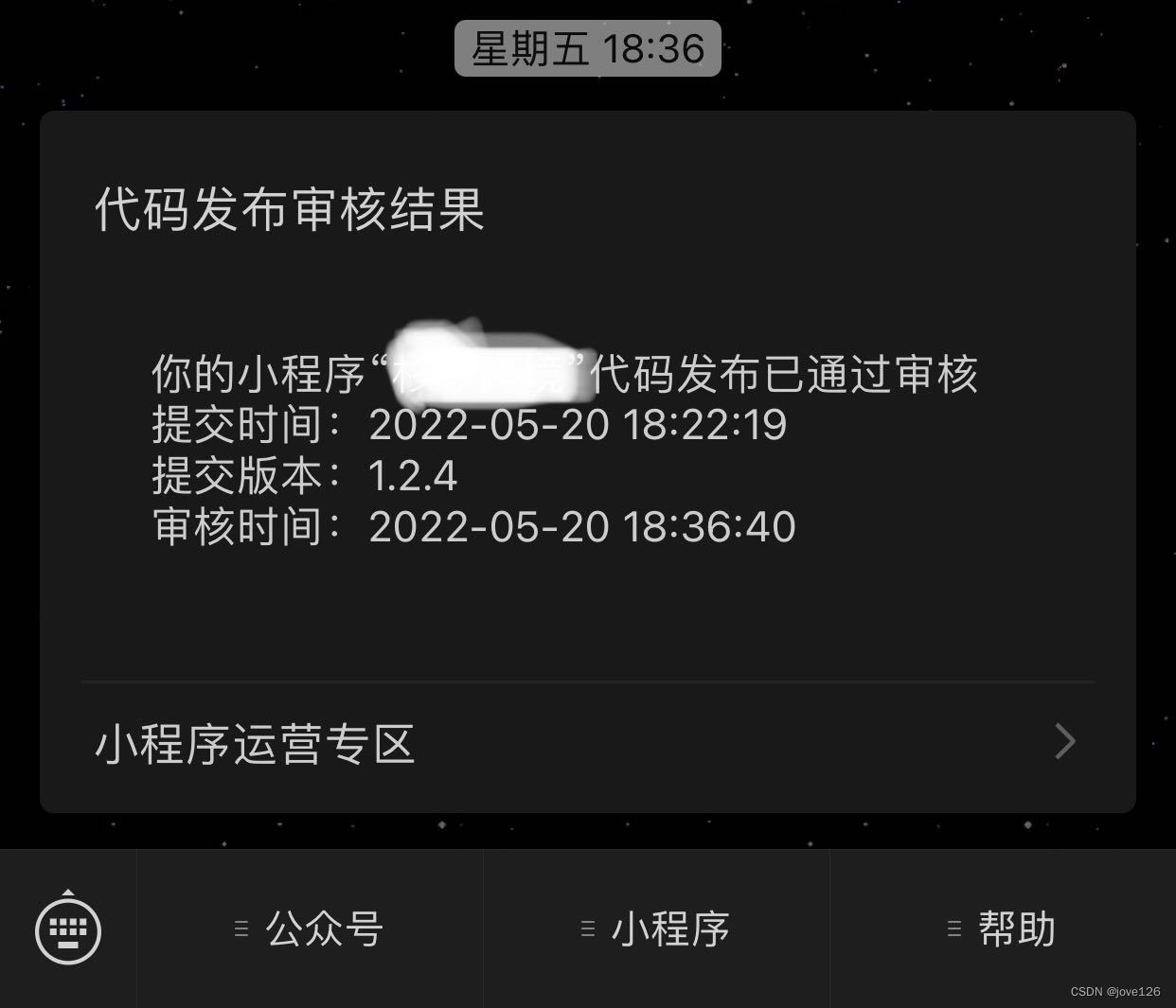

五、如何提高小程序审核通过的时效
        最后来说说微信的审核时效问题,一般小程序提交审核后,按微信官方的说法将在7天内审核完成。实际上,并不需要这么长的时间,正常情况下,2-3个小时是要的。但有时候慢的话可能要去到1天,快的话半个小时,最快的时候,15min不到就通过了。
        在这,我简单分享一下,如何尽可能快一点地通过微信的审核,当然纯属瞎掰,不一定准确。微信的审核流程,大致上是机器自动审核+人工审核:
        机器审核:小程序代码中使用到的微信api,是否都已申请开通;相比上个版本,代码量增加了多少,资源文件增加了多少;跑一下自动化测试遍历访问每个页面生成预览图;看看业务接口有无4XX/5XX等;微信登陆、定位、支付等功能是否正常……然后会给出一个参考评分。
        人工审核:根据机器的参考评分,页面的预览图等,以及提交审核时候填写的发版内容,再适当的人工检查一下。
        如果机器给的参考分较低,那就人工审核复查的时间就要变长,可能还不止一个人,还要多个人来审核。
        因此,想要尽快一点通过审核,就要尽可能做到满足以上所有的要求。
