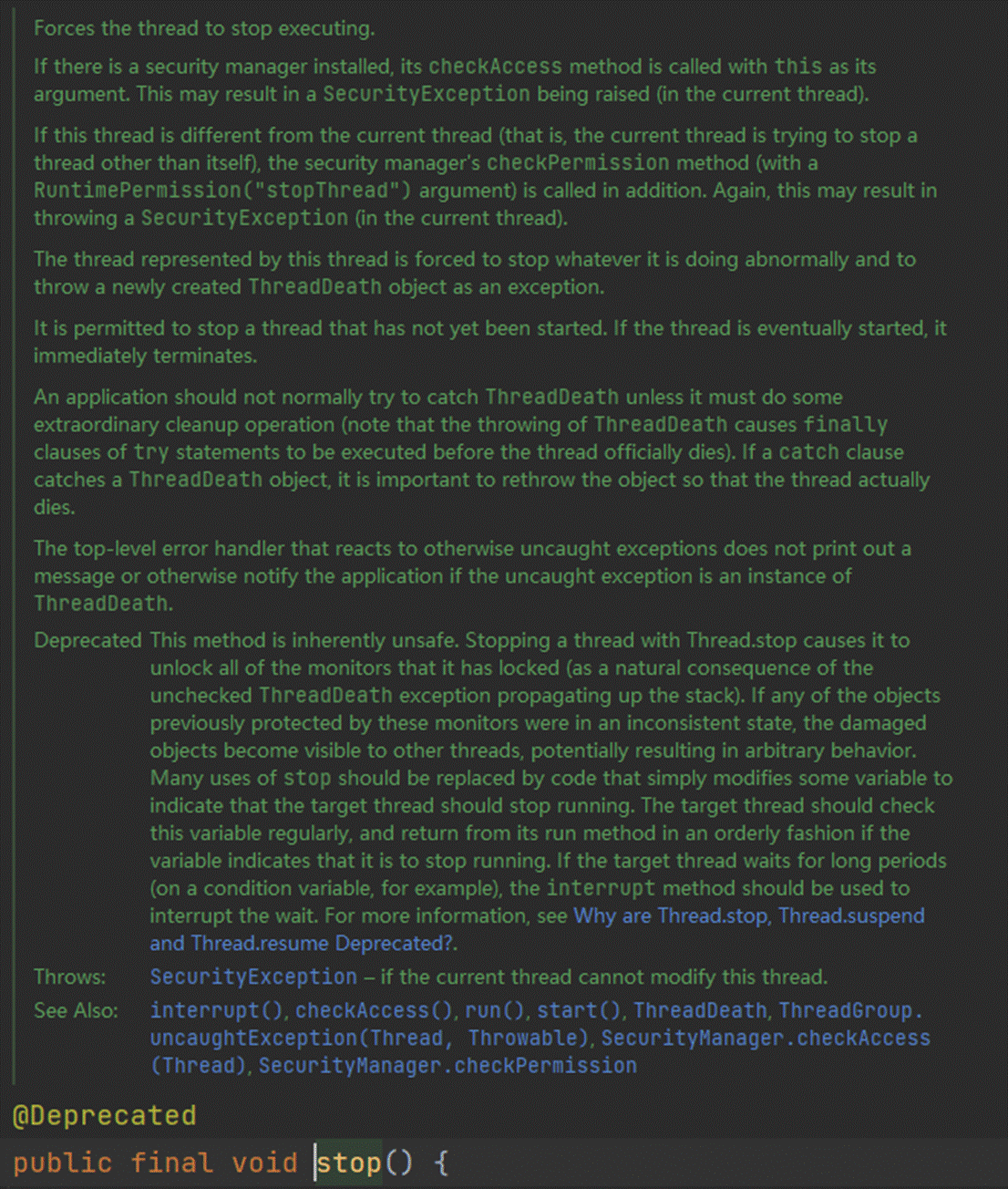

stop方法
stop 方法固然可以克制线程,但它已经是不发起利用的废弃方法了,这一点可以通过 Thread 类中的源码发现,stop 源码如下:
stop 方法是被 @Deprecated 修饰的不发起利用的逾期方法,而且在解释的第一句话就分析确 stop 方法为非安全的方法。
缘故起因在于它在停止一个线程时会逼迫停止线程的实验,不管run方法是否实验完了,而且还会开释这个线程所持有的全部的锁对象。这一征象会被别的由于哀求锁而壅闭的线程看到,使他们继承向下实验。这就会造成数据的差别等。
比如银行转账,从A账户向B账户转账500元,这一过程分为三步,第一步是从A账户中减去500元,如果到这时线程就被stop了,那么这个线程就会开释它所取得锁,然后其他的线程继承实验,如许A账户就莫名其妙的少了500元而B账户也没有收到钱。这就是stop方法的不安全性。

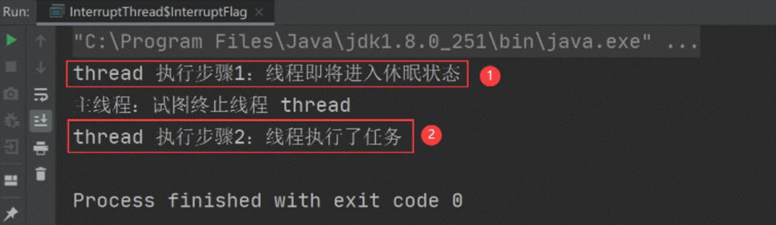

但自界说停止标识符的标题在于:线程停止的不敷及时。由于线程在实验过程中,无法调用 while(!isInterrupt) 来判断线程是否为停止状态,它只能在下一轮运行时判断是否要停止当火线程,以是它停止线程不敷及时,比如以下代码
  1. class InterruptFlag {
  2.     // 自定义的中断标识符
  3.     private static volatile boolean isInterrupt = false;
  4.     public static void main(String[] args) throws InterruptedException {
  5.         // 创建可中断的线程实例
  6.         Thread thread = new Thread(() -> {
  7.             while (!isInterrupt) { // 如果 isInterrupt=true 则停止线程
  8.                 System.out.println("thread 执行步骤1:线程即将进入休眠状态");
  9.                 try {
  10.                     // 休眠 1s
  11.                     Thread.sleep(1000);
  12.                 } catch (InterruptedException e) {
  13.                     e.printStackTrace();
  14.                 }
  15.                 System.out.println("thread 执行步骤2:线程执行了任务");
  16.             }
  17.         });
  18.         thread.start(); // 启动线程
  19.         // 休眠 100ms,等待 thread 线程运行起来
  20.         Thread.sleep(100);
  21.         System.out.println("主线程:试图终止线程 thread");
  22.         // 修改中断标识符,中断线程
  23.         isInterrupt = true;
  24.     }
  25. }
输出:我们渴望的是:线程实验了步调 1 之后,收到停止线程的指令,然后就不要再实验步调 2 了,但从上述实验结果可以看出,利用自界说停止标识符是没办法实现我们预期的结果的,这就是自界说停止标识符,相应不敷及时的标题。

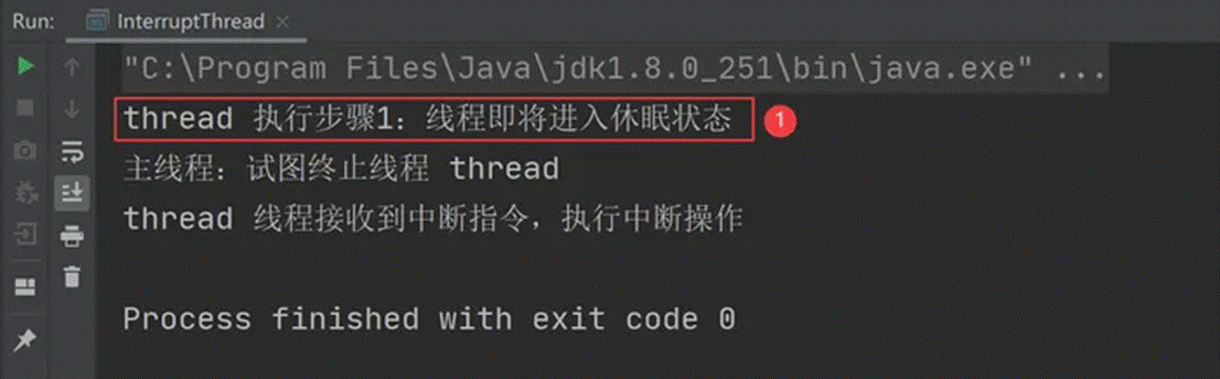

利用 interrupt 方法可以给实验任务的线程,发送一个停止线程的指令,它并不直接停止线程,而是发送一个停止线程的信号,把是否正在停止线程的自动权交给代码编写者。相比于自界说停止标识符而然,它能更及时的吸收到停止指令,如下代码所示:
  1. public static void main(String[] args) throws InterruptedException {
  2.     // 创建可中断的线程实例
  3.     Thread thread = new Thread(() -> {
  4.         while (!Thread.currentThread().isInterrupted()) {
  5.             System.out.println("thread 执行步骤1:线程即将进入休眠状态");
  6.             try {
  7.                 // 休眠 1s
  8.                 Thread.sleep(1000);
  9.             } catch (InterruptedException e) {
  10.                 System.out.println("thread 线程接收到中断指令,执行中断操作");
  11.                 // 中断当前线程的任务执行
  12.                 break;
  13.             }
  14.             System.out.println("thread 执行步骤2:线程执行了任务");
  15.         }
  16.     });
  17.     thread.start(); // 启动线程
  18.     // 休眠 100ms,等待 thread 线程运行起来
  19.     Thread.sleep(100);
  20.     System.out.println("主线程:试图终止线程 thread");
  21.     // 修改中断标识符,中断线程
  22.     thread.interrupt();
  23. }
输出:
从上述结果可以看出,线程在吸收到停止指令之后,立刻停止了线程,相比于上一种自界说停止标识符的方法来说,它能更及时的相应停止线程指令。

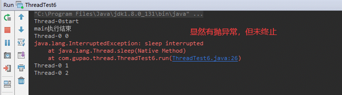

如果线程由于实验join(),sleep大概wait()而进入壅闭状态,此时想要克制它,可以调用interrupt(),步调会抛出interruptedException非常。可以利用这个非常停止线程
  1. public void run() {
  2.     System.out.println(this.getName() + "start");
  3.     int i=0;
  4.     //while (!Thread.interrupted()){
  5.     while (!Thread.currentThread().isInterrupted()){
  6.         try {
  7.             Thread.sleep(10000);
  8.         } catch (InterruptedException e) {
  9.             //e.printStackTrace();
  10.             System.out.println("中断线程");
  11.             break;//通过识别到异常来中断
  12.         }
  13.         System.out.println(this.getName() + " "+ i);
  14.         i++;
  15.     }
  16.     System.out.println(this.getName() + "end");
  17. }

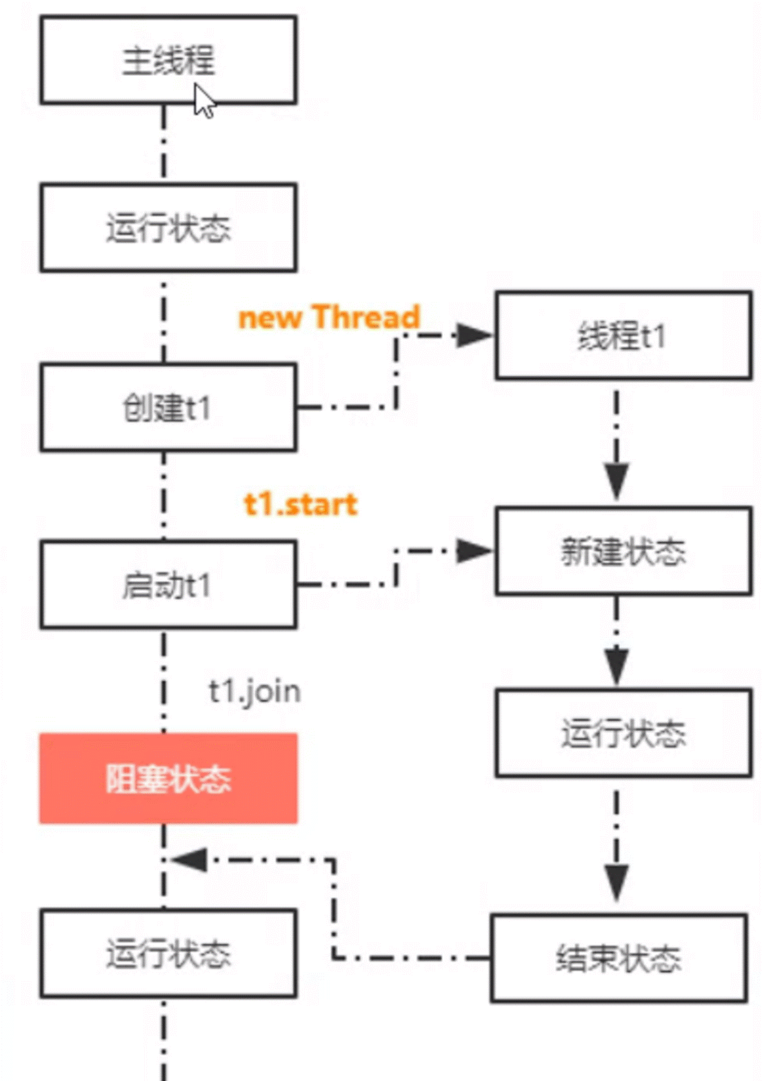

join()
案例
在线程中调用另一个线程的 join() 方法,会将当火线程挂起,而不是忙等候,直到目的线程竣事。
对于以下代码,固然 b 线程先启动,但是由于在 b 线程中调用了 a 线程的 join() 方法,b 线程会等候 a 线程竣事才继承实验,因此末了可以大概包管 a 线程的输出先于 b 线程的输出。

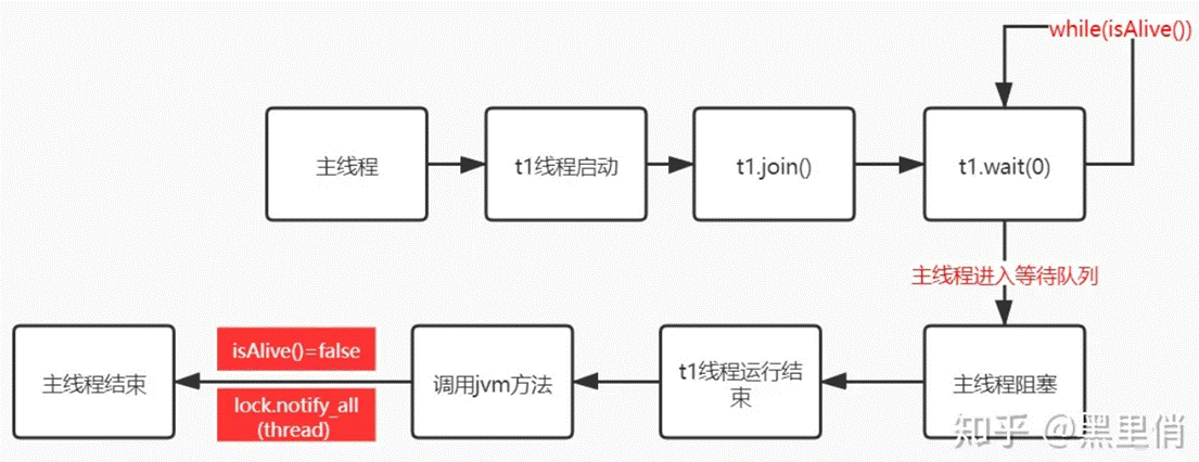

  1. public final synchronized void join(long millis)
  2. throws InterruptedException {
  3.     long base = System.currentTimeMillis();
  4.     long now = 0;
  5.     if (millis < 0) {
  6.         throw new IllegalArgumentException("timeout value is negative");
  7.     }
  8.     if (millis == 0) {
  9.         while (isAlive()) {//检查线程是否存活,只要线程还没结束,主线程就会一直阻塞
  10.             wait(0);//这里的wait调用的本地方法。
  11.         }
  12.     } else {//等待一段指定的时间
  13.         while (isAlive()) {
  14.             long delay = millis - now;
  15.             if (delay <= 0) {
  16.                 break;
  17.             }
  18.             wait(delay);
  19.             now = System.currentTimeMillis() - base;
  20.         }
  21.     }
  22. }
实在是jvm假造机中存在方法lock.notify_all(thread),在t1线程竣事以后,会调用该方法,末了叫醒主线程。
以是简化一下,流程即:
